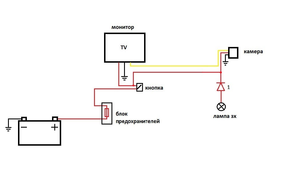

Dmitry.152 2 Опубликовано 17 февраля, 2018 По такой схеме хочу подключить. Должно работать? Поделиться сообщением Ссылка на сообщение Поделиться на другие сайты
vlad75 360 Опубликовано 17 февраля, 2018 Все верно. Поделиться сообщением Ссылка на сообщение Поделиться на другие сайты
