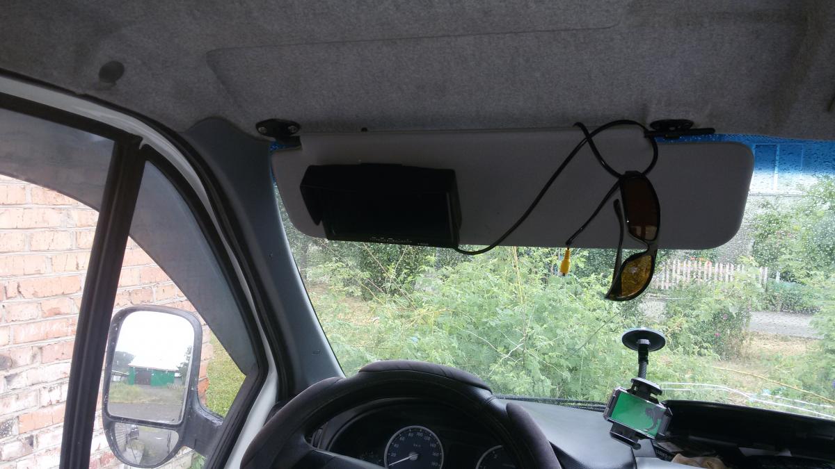

Лёха24 216 Опубликовано 3 июля, 2018 дешевый монитор к потолку только для камеры . Я монитор прикрутил к солнцезащитному козырьку.Да ,изображение переворачивается и отражается горизонтально .Можно и камеру перевернуть. Поделиться сообщением Ссылка на сообщение Поделиться на другие сайты
ВадимВ 1 708 Опубликовано 3 июля, 2018 (изменено) Я монитор прикрутил к солнцезащитному козырьку.у тебя простой монитор? Сфоткай его и выложи сюда. Изменено 3 июля, 2018 пользователем ВадимВ Поделиться сообщением Ссылка на сообщение Поделиться на другие сайты
Лёха24 216 Опубликовано 3 июля, 2018 у тебя простой монитор? Сфоткай его и выложи сюда Завтра щёлкну. На козырьке самый оптимальный вариант. Поделиться сообщением Ссылка на сообщение Поделиться на другие сайты
ВадимВ 1 708 Опубликовано 3 июля, 2018 (изменено) На козырьке самый оптимальный вариантмне не в Газель, в Газели у меня двухдиновая магнитола, в ней все есть уже Завтра щёлкну.убедительная просьба, сфоткай монитор во время когда камера включена и если не трудно, модель и прочее монитора Изменено 3 июля, 2018 пользователем ВадимВ Поделиться сообщением Ссылка на сообщение Поделиться на другие сайты
Лёха24 216 Опубликовано 3 июля, 2018 (изменено) убедительная просьба, сфоткай монитор во время когда камера включена и если не трудно, модель и прочее монитораБрал эту, видео выше в 369 посте история покупки выше. .Монитор тогда крепился на креплении на присосках к лоб.стеклу (временно) теперь на козырьке. https://ru.aliexpress.com/item/Accfly-12V-24V-Wireless-car-reverse-reversing-backup-rear-view-camera-for-trucks-bus-excavator-caravan/32818451891.html?spm=a2g0s.9042311.0.0.274233edZd1qjd Изменено 3 июля, 2018 пользователем Лёха24 Поделиться сообщением Ссылка на сообщение Поделиться на другие сайты

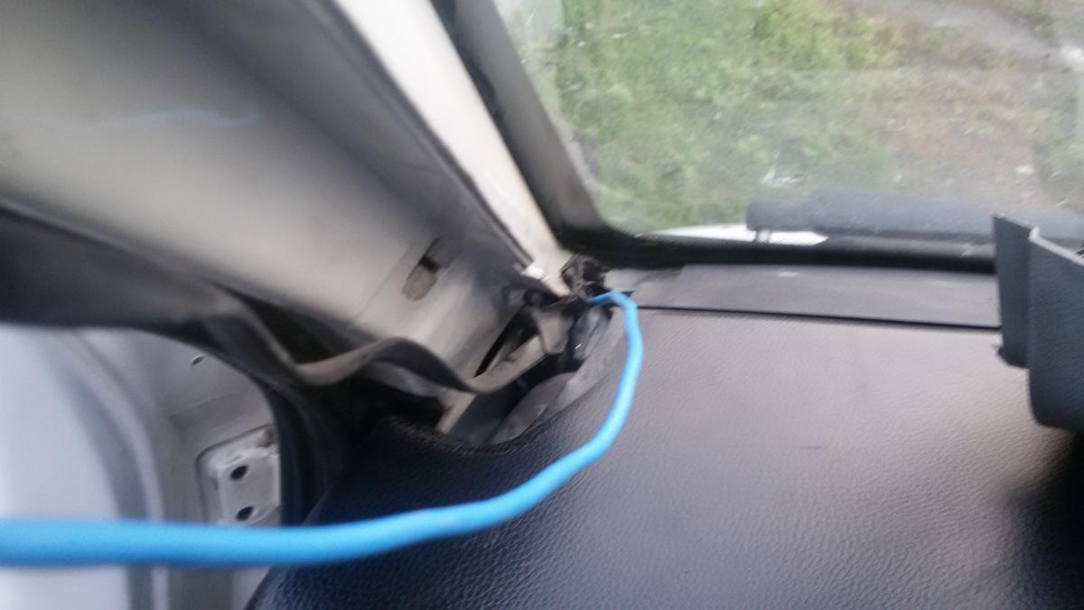

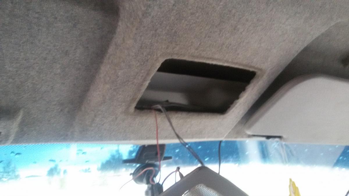

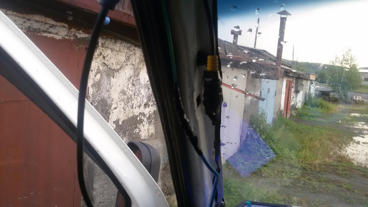

Лёха24 216 Опубликовано 6 июля, 2018 (изменено) Сегодня подсоединил монитор от плафона ,на нём всегда +.. За питал от плафона ,Красный +а чёрный -.Управляющий зелёный+ просто просовываешь провод со штатной проводкой и с низу рукой протягиваешь и на кнопку. Пока камера включается от З,Х потом переделаю от кнопки.Помех нет.Видео штекер с жёлтым штекером оставил,вдруг придётся видеокабелем соединять.Места про меж проводов мало ,катаю отдельные мотки из изоленты .https://yadi.sk/i/zQKj7dkl3Yrgqr Изменено 6 июля, 2018 пользователем Лёха24 Поделиться сообщением Ссылка на сообщение Поделиться на другие сайты
