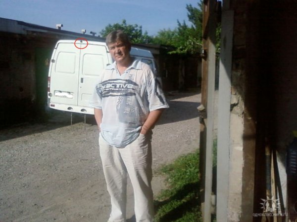

Михалыч S360VYM 599 Опубликовано 14 ноября, 2012 Из опыта применения. - Камеру удобней включать отдельной кнопкой. И при маневрах, и просто на стоянке иногда полезно посмотреть, что с зади делается. Поделиться сообщением Ссылка на сообщение Поделиться на другие сайты

mmax 4 Опубликовано 23 ноября, 2012 (изменено) Из опыта применения. - Камеру удобней включать отдельной кнопкой. И при маневрах, и просто на стоянке иногда полезно посмотреть, что с зади делается. подтверждаю что лучше на отдельную кнопку.я на ходу бывает включаю особенно когда длинный груз везу да и на погрузках слежу за процессом из кабины . камеру брал цветную 800руб а монитор достался из ипонии с хондой пришол,он тока NTSC формат http://baza.drom.ru/...a-10300240.html камеру поставил вверху между замками ворот Изменено 23 ноября, 2012 пользователем mmax Поделиться сообщением Ссылка на сообщение Поделиться на другие сайты

Alexq55 342 Опубликовано 23 ноября, 2012 а как видно с закрытым бортом?тоже это место присматриваю! но смущяет то невидно будет края и непонятно до какого момента можно прижиматся Это очень еквыгодное место для камеры. Гарантировано всегда будет в грязи, а в дождь все сверху по тенту будет затекать на камеру. Идеальный вариант для камеры это по центру чуть внутри платформы (ближе к запаске). Даже в дождь и грязь там сухо и грязь на скорости туда сильно не летит. Поделиться сообщением Ссылка на сообщение Поделиться на другие сайты
