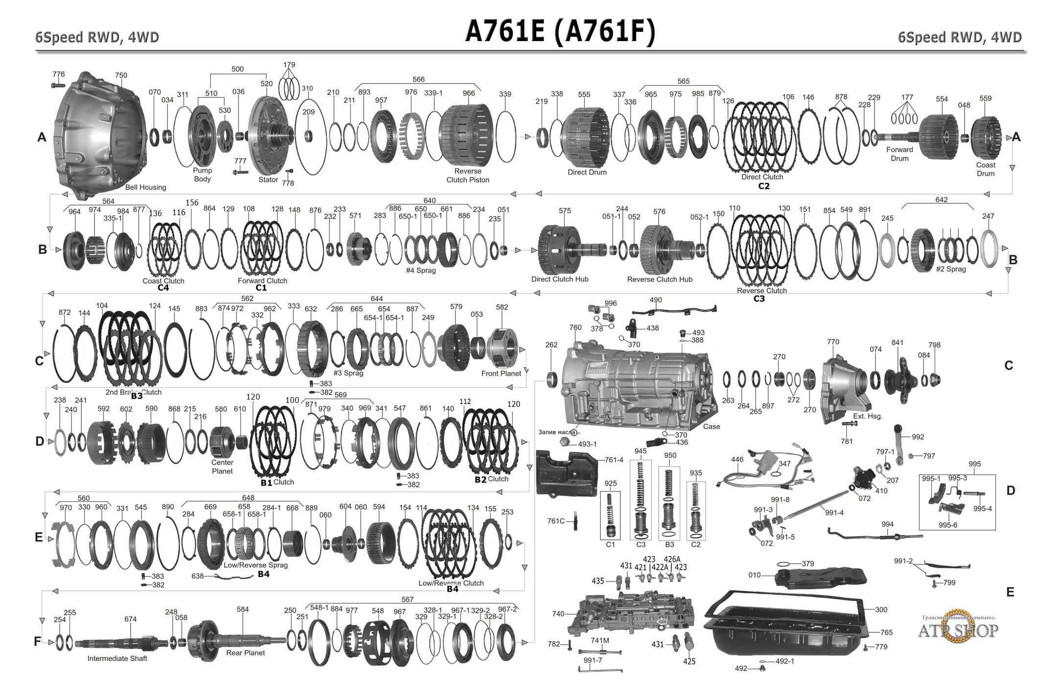

тут потроха 760 и 750 можно глянуть
https://www.drive2.ru/b/484953073521786888/

http://www.toyodiy.com/parts/p_J_2006_TOYOTA_CELSIOR_UCF30-AETGK_3509.html
тот же каталог тойоты... 3 уз 6 ступка 761
фрикционы задней первой передачи
35694 PLATE, BRAKE, NO.4 35694-60011   4
всего 4 шт.
можете сравнить их с картинкой сборочной
пакет В4 или 114 номер
http://www.toyodiy.com/parts/p_U_2007_TOYOTA_TUNDRA_UCK51L-PSASKA_3509.html
то же самое для тундры с 750
35684
DISC, BRAKE, NO.4
35684-0C010   8
serg4x4
левый пакет - задней первой на 761. думаю видно что там 4 диска
то же самое а750 с крузака...
еще какие то доказательство нужны ? почему я говорю - не надо вам 760 серию
