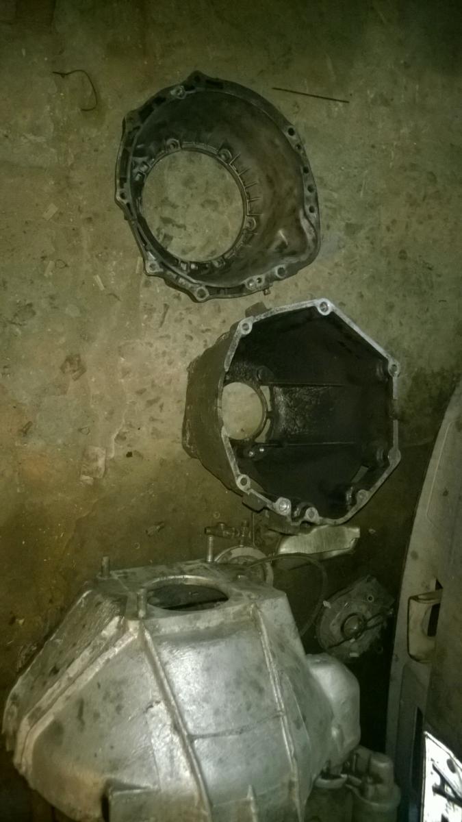

Ни чем, всё делается намного проще. post-1121-0-67378800-1507199434_thumb.jpg кожух L. Под него делается переходная плита на УМЗ блок и прикручивается. Разработка плиты и её изготовление на станке ЧПУ обходится от 20000 рублей. То же самое можно сделать и на камне. Или фрезеруются два кожуха и свариваются, это дешевле на 10000.

Дорого. Сварить дешевле. У меня и крайслеровский кожух есть. post-1121-0-08051600-1507201530_thumb.jpg

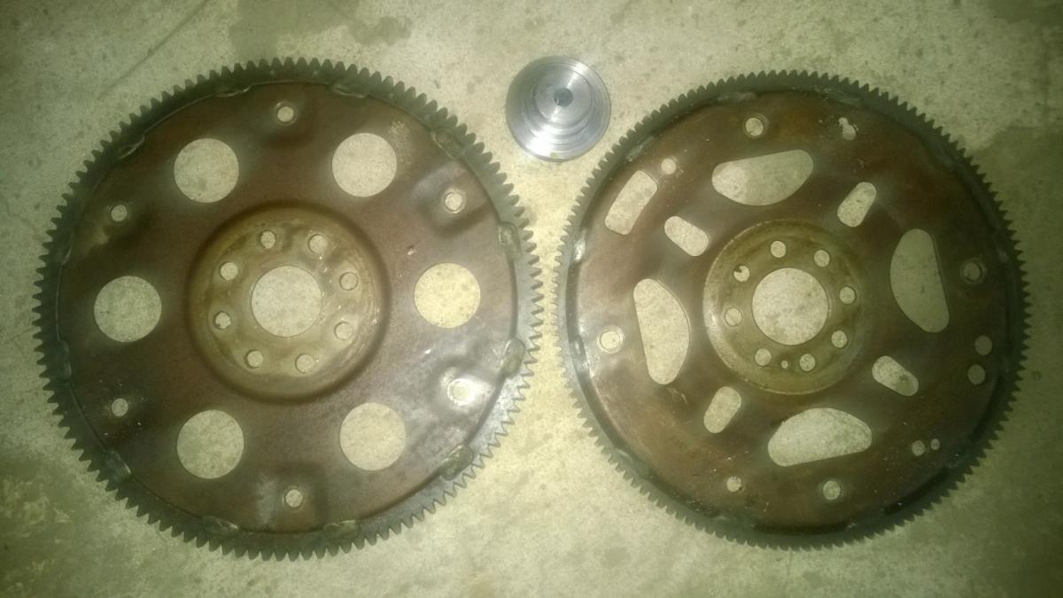

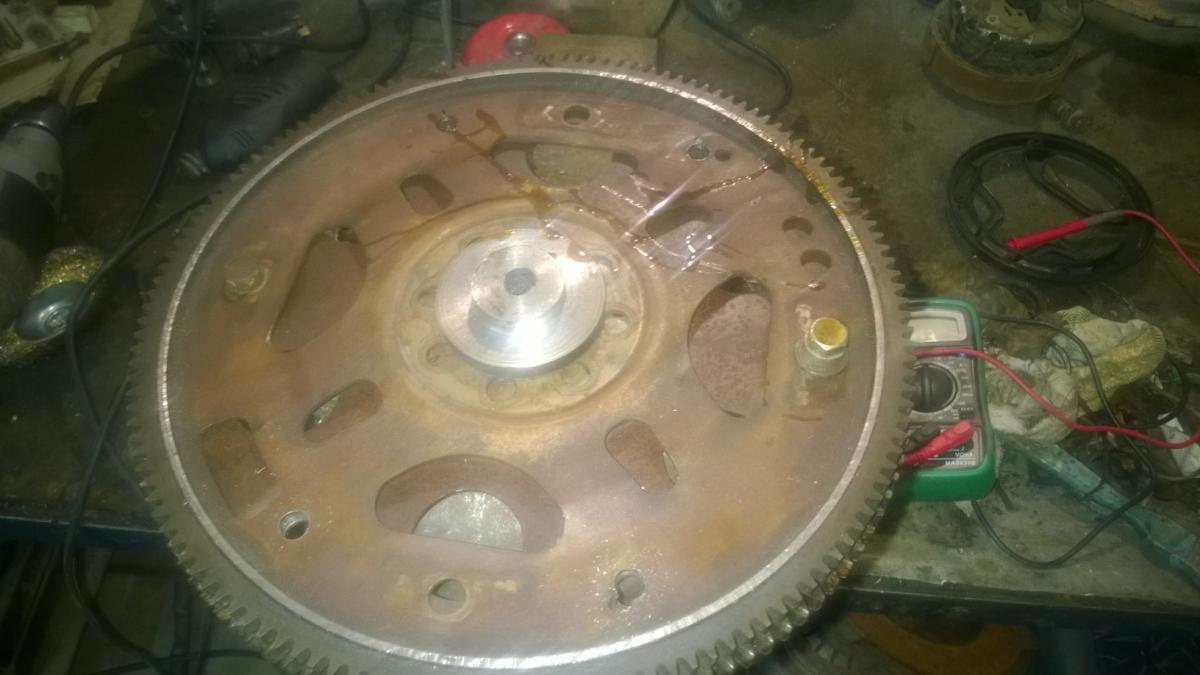

Таракан

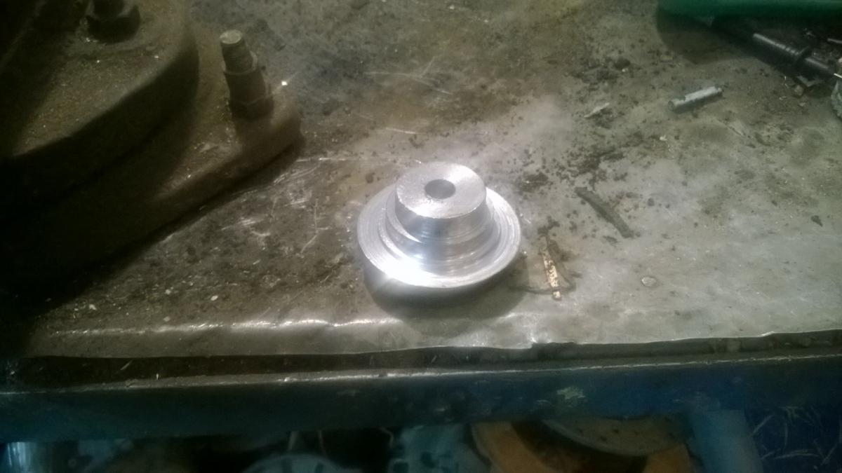

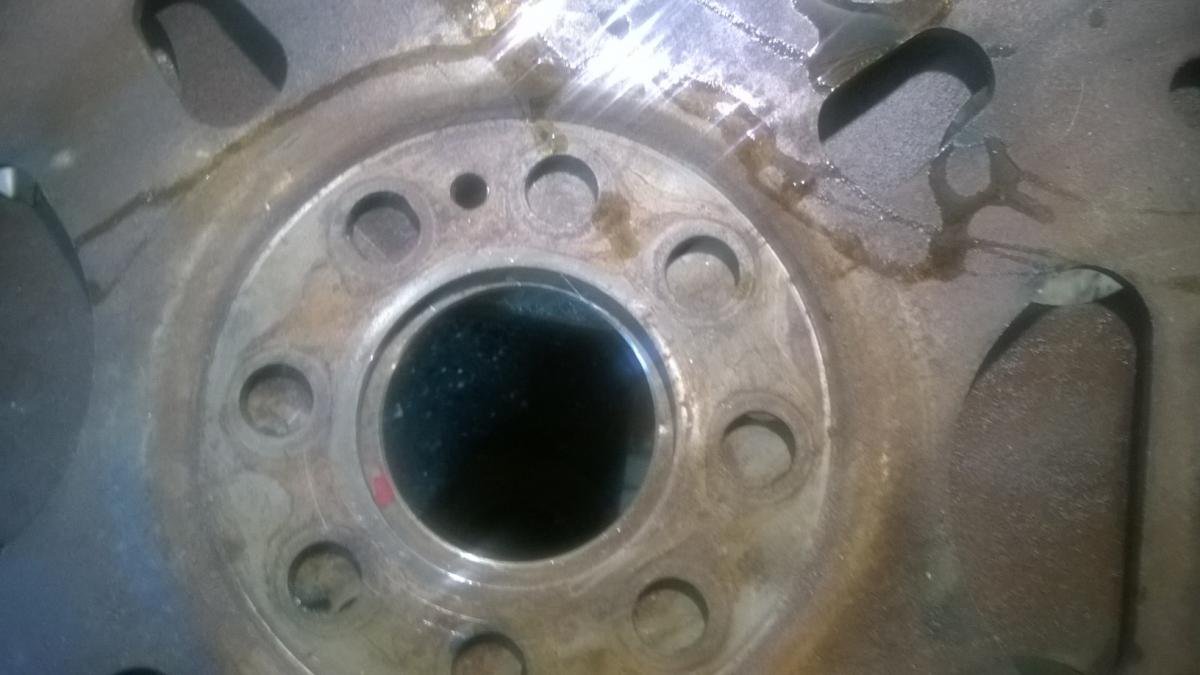

post-1121-0-14125800-1507233084_thumb.jpg маховики отцентрованные для сверления под бублик.post-1121-0-68197700-1507233084_thumb.jpg оправка.

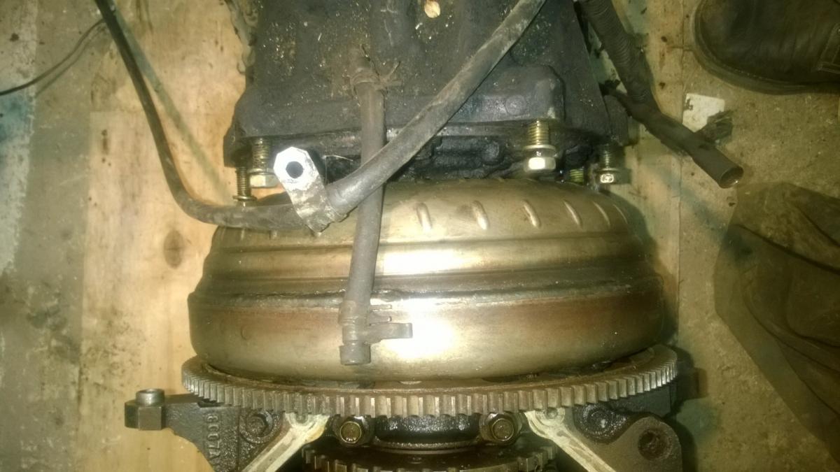

post-1121-0-82556700-1507233085_thumb.jpg маховик 5VZ и маховик Крайслер

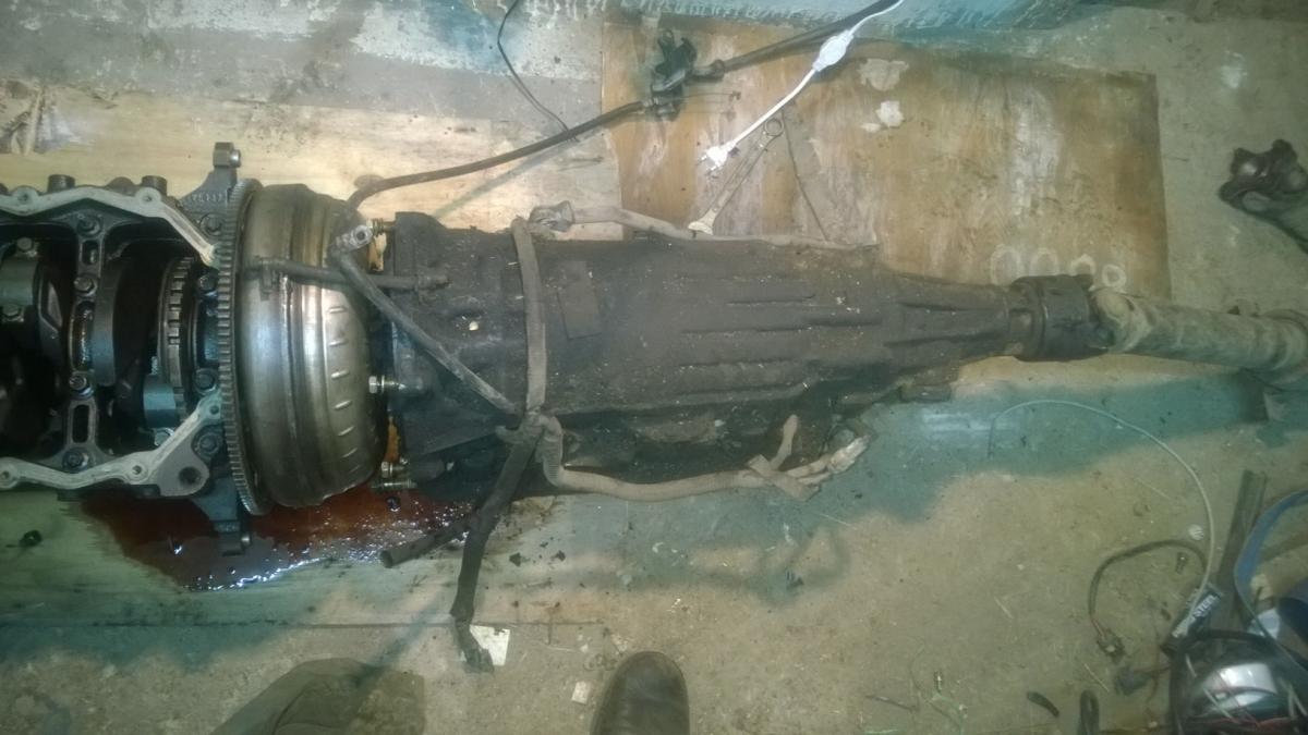

post-1121-0-31201500-1507233086_thumb.jpg что получилось
post-1121-0-82813600-1507233086_thumb.jpg поближе
post-1121-0-46242300-1507233087_thumb.jpg продолжение следует.
