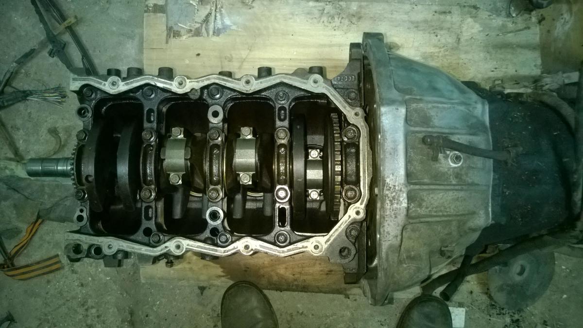

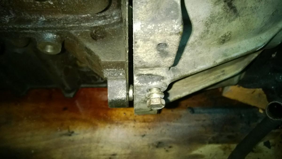

Жаль нету фотки с кожухом АКПП.
По ходу та практически просто плита нужна
Мне плиту изготовить дороже, нежели чем два кожуха аргоном сварить.

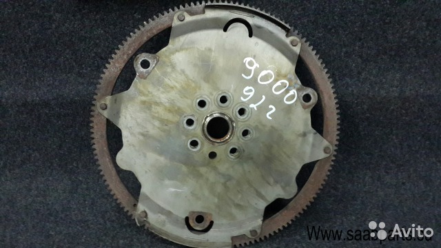

post-1121-0-93050200-1507268956_thumb.jpg одно из решений для изготовления маховика под умз, да и для других двигателей подойдёт. Требует балансировки вместе с бубликом.

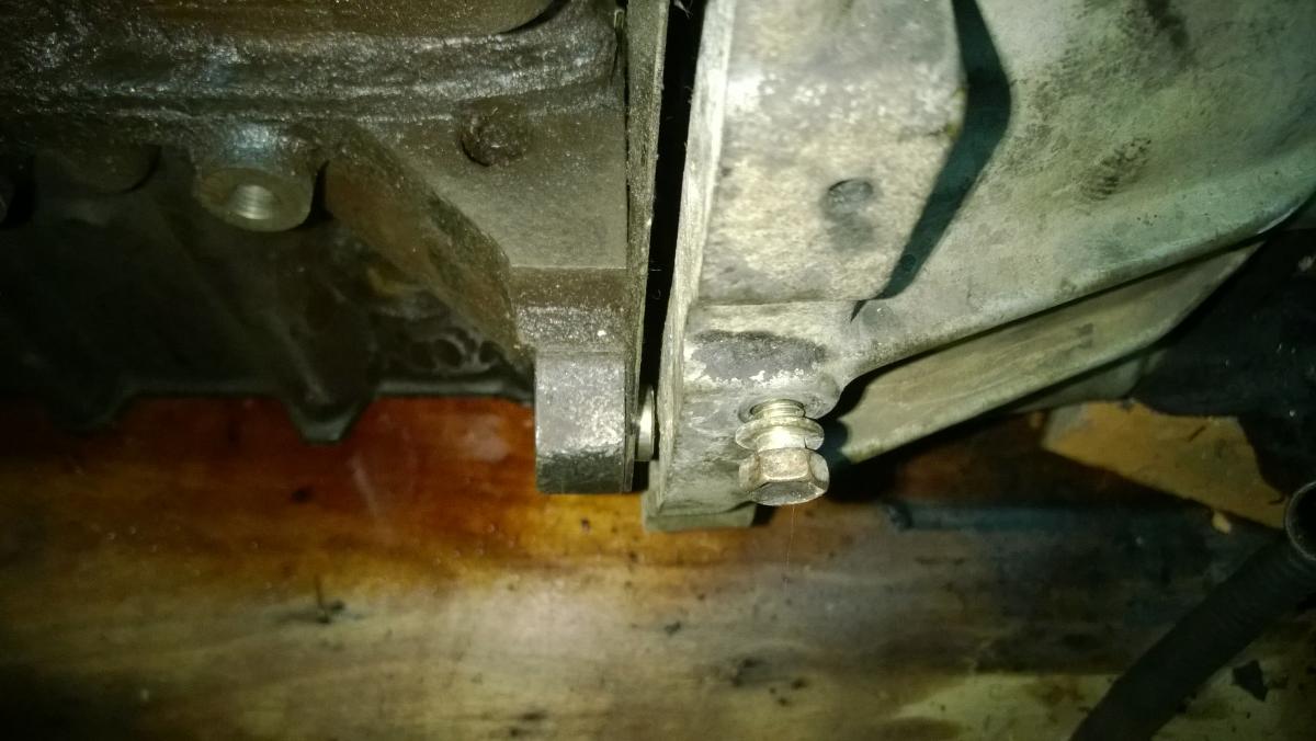

по просьбам трудящихся.post-1121-0-70282200-1507295990_thumb.jpgpost-1121-0-54107600-1507296003_thumb.jpgpost-1121-0-48186700-1507296027_thumb.jpg
Не прокатит! Венец каленый, не сводится, а если даже, то он лопнет. Маховик растгчить не проблема совершенно!
Да там пластина всего 15мм максимум.

Диаметр кожуха L 330мм. Зазор между кожухом и блоком 5,5мм. Пластину сделать не удастся. Слишком тонкая. Негде резьбу резать, и стартер не прикрутишь. По сему, надо варить половинки кожухов, что на крайслере, что на УМЗ, что на камминзе.
