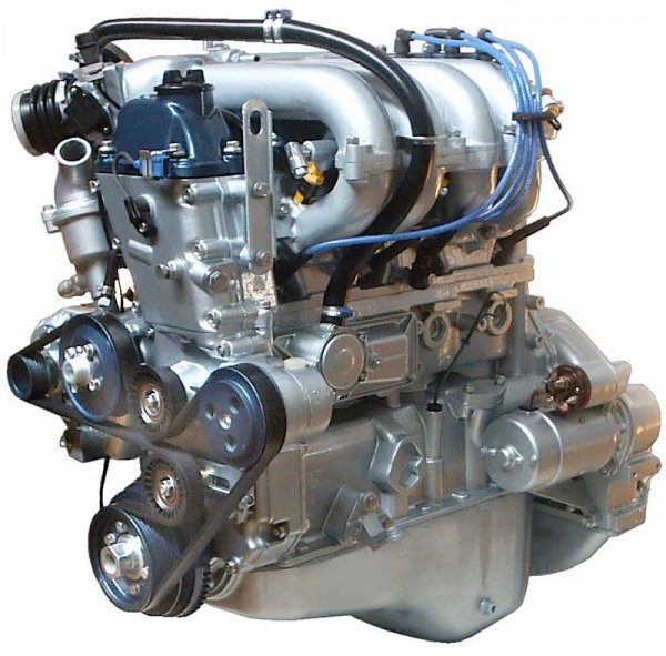

Валерий(69) 1 509 Опубликовано 24 апреля, 2019 Вот этот двигатель прошел испытания еще в 2003 году, но даже такой заводу сложно поставить на поток, т.к. необходимы крупные вложения в станки и дополнительное оборудование. Кстати, он выпускается малыми партиями. УМЗ-249. Модель УМЗ-249.10 Число цилиндров 4 Диаметр цилиндра, мм 100 Ход поршня, мм 92 Рабочий объем цилиндров, л 2,89 Степень сжатия 8,8 Марка бензина АИ-93 или А-92 Мощность, кВт (л.с.) 110,3 (150) Частота вращения при номинальной мощности, об/мин 4000 Максимальный крутящий момент, Н·м (кгс·м) 240,4 (24,5) Частота при максимальном крутящем моменте, об/мин 2200–2500 Минимальный удельный расход топлива, г/кВт·ч (г/л.с.·ч) 258,4 (190) Вес двигателя, кг. 175 Поделиться сообщением Ссылка на сообщение Поделиться на другие сайты
ZAN57 3 470 Опубликовано 24 апреля, 2019 Реинкарнация 4216 с другой башкой. Наверное РВ в башке, судя по высоте. ... А низ такой родной. Поделиться сообщением Ссылка на сообщение Поделиться на другие сайты
rusgg 4 002 Опубликовано 24 апреля, 2019 Передняя крышка,шестерни цепи Поделиться сообщением Ссылка на сообщение Поделиться на другие сайты
cazemir 764 Опубликовано 24 апреля, 2019 Вот этот двигатель прошел испытания еще в 2003 году, но даже такой заводу сложно поставить на поток, т.к. необходимы крупные вложения в станки и дополнительное оборудование. Кстати, он выпускается малыми партиями. УМЗ-249. Модель УМЗ-249.10 Число цилиндров 4 Диаметр цилиндра, мм 100 Ход поршня, мм 92 Рабочий объем цилиндров, л 2,89 Степень сжатия 8,8 Марка бензина АИ-93 или А-92 Мощность, кВт (л.с.) 110,3 (150) Частота вращения при номинальной мощности, об/мин 4000 Максимальный крутящий момент, Н·м (кгс·м) 240,4 (24,5) Частота при максимальном крутящем моменте, об/мин 2200–2500 Минимальный удельный расход топлива, г/кВт·ч (г/л.с.·ч) 258,4 (190) Вес двигателя, кг. 175 или с датами, что не так, либо там два верхнивальных запускали, а может в 2005 просто тот оживляли, но я хорошо помню это верхнивальный блок,, он совсем другой 4215линия ещё у форда купленная? на распродаже остатков производства модели "А" :D ни знаю что там от форда осталось, но троыейные немецкие станки видел, даже работал за одним Поделиться сообщением Ссылка на сообщение Поделиться на другие сайты

Валерий(69) 1 509 Опубликовано 24 апреля, 2019 (изменено) или с датами, что не так, либо там два верхнивальных запускали, а может в 2005 просто тот оживляли, но я хорошо помню это верхнивальный блок,, он совсем другой 4215Этот двигатель разрабатывался в двух вариантах с одним валом и в двумя. При объеме 2,9л одновальный лучше выдает крутящий момент на низах. забудь как страшный сон.уже про него говорили- экономически не целесообразно.жуйте ывотык.кушайте,не обляпайтесь.будут на базе 4216 изобретать пока из него хоть что то можно выжать,любыми путями.кому не нравиться,тому пошлины ввозные поднимут.249й должен быть вместо 4216, но не хватило денег для переоборудования производства по слухам примерно 100 млн. Вот и пришлось сделать 4216. Кстати, неплохой двигатель для того времени, делали они его также в великой нужде и всё одно упёрлось в деньги. Изменено 24 апреля, 2019 пользователем Валерий(69) Поделиться сообщением Ссылка на сообщение Поделиться на другие сайты

Валерий(69) 1 509 Опубликовано 25 апреля, 2019 Ну из 4216 ещё много чего можно изобрести. Например вернуться к схеме победы- нижние клапана, а ГБЦ совсем плоская, чугунивая, толщиной примерно 3см. Представляете какая экономия на толкателях и штангах клапанов, а так же на метериале ГБЦ... ОПТИМИЗАЦИЯ,,, Тссс. услышат.Кстати, все улучшения по максимуму были реализованы в 249м, а 4216 получается его жалкое подобие. Поделиться сообщением Ссылка на сообщение Поделиться на другие сайты
