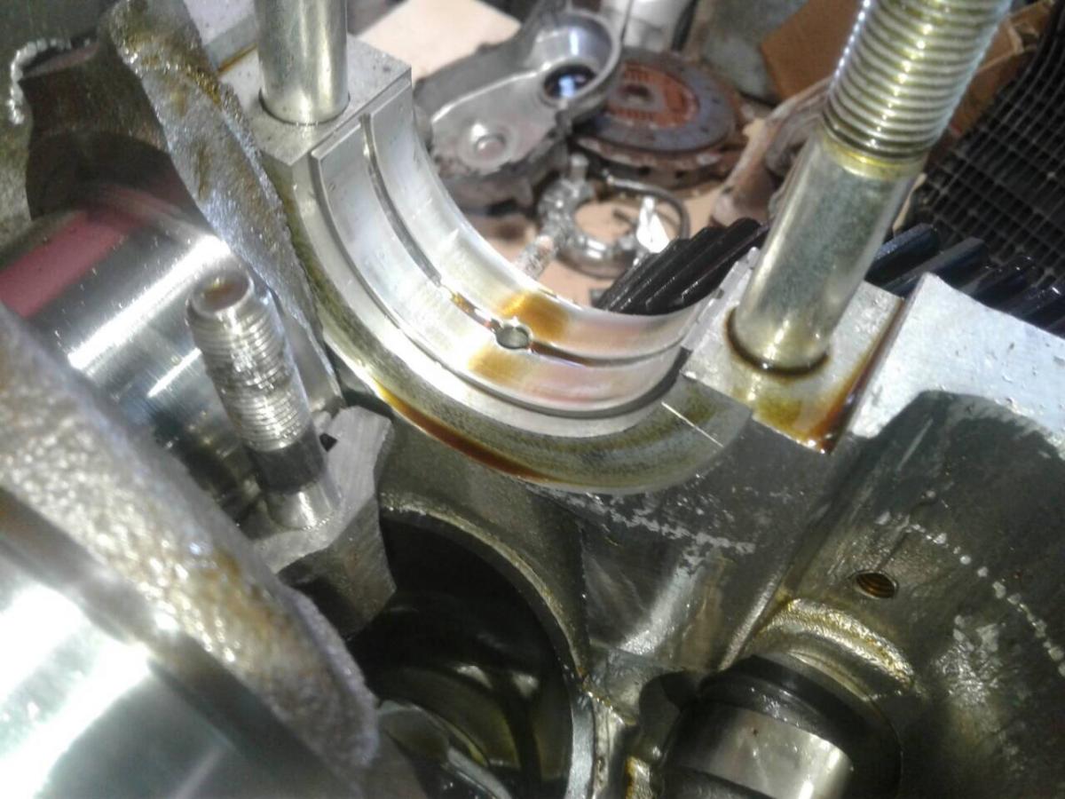

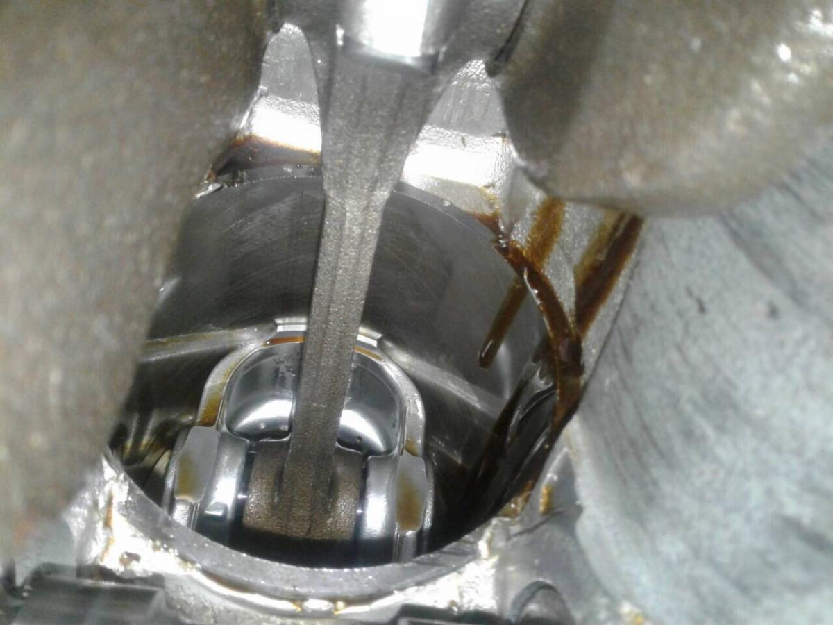

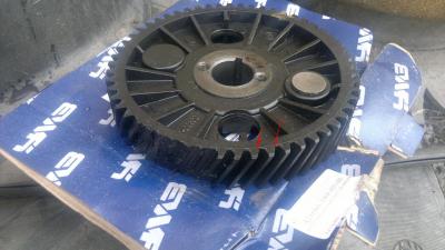

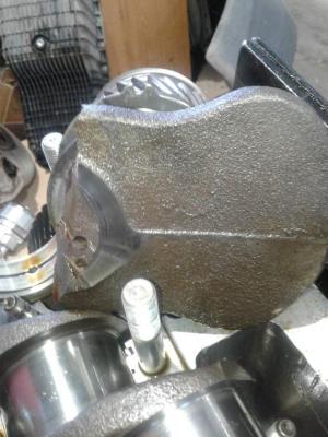

52RUS 1 856 Опубликовано 21 апреля, 2019 (изменено) Смотрел сегодня обе шестерни, сравнивал, но так и не понял нафига я новую купил. Одинаковые поделки из разряда ПТУшной лепниныНасмортел небольшие надиры на 2-3-4 цилиндрахНафотать их плохо вышло, башка не снята, но они есть Изменено 21 апреля, 2019 пользователем 52RUS Поделиться сообщением Ссылка на сообщение Поделиться на другие сайты

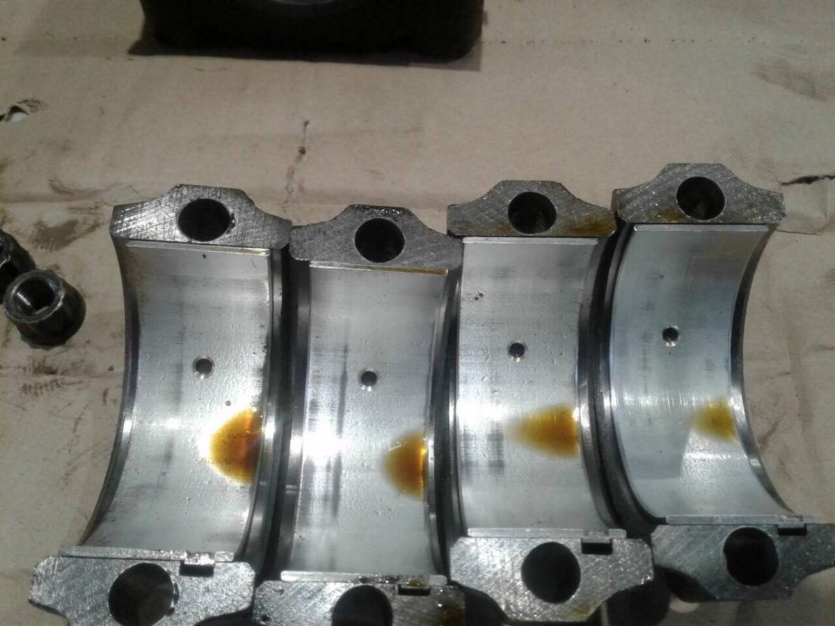

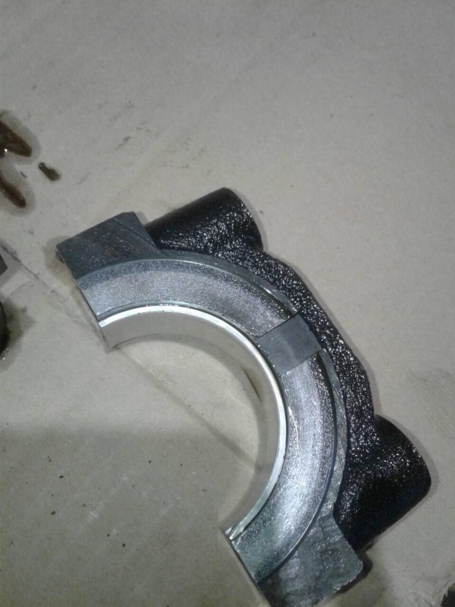

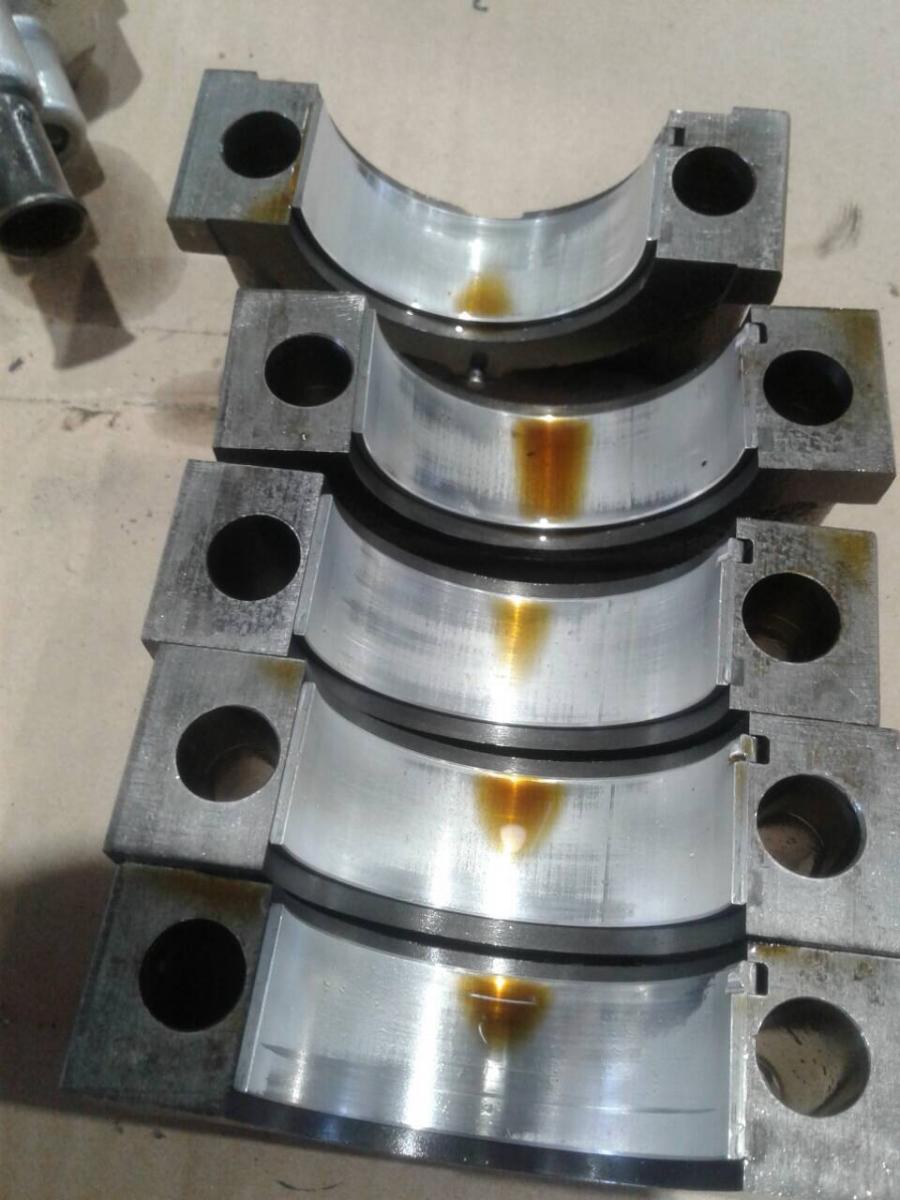

alexgop 998 Опубликовано 21 апреля, 2019 52RUS, сделай фортку всех 5 нижних бугелей по порядку 1-2-3-4-5 с сохранением права и лева. это чтоб понять о кривизне пастели. на последней фотке что ты выложил сохранен порядок? Поделиться сообщением Ссылка на сообщение Поделиться на другие сайты

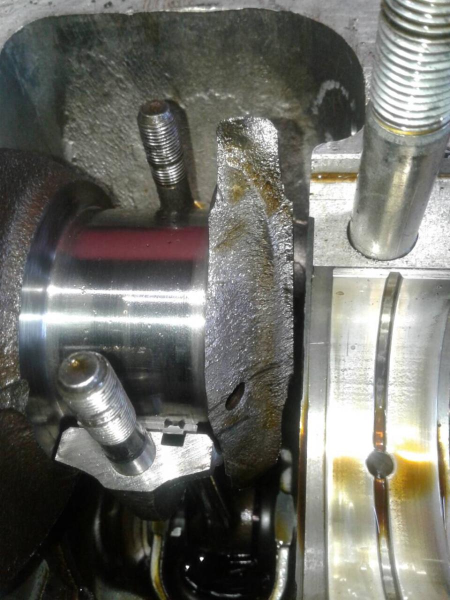

52RUS 1 856 Опубликовано 21 апреля, 2019 Они не вытаскивают колено пока не будет команды завода, и я думаю они как только ее получат закроют мотор не дождавшись меняДа на последней это как разобрали, так и лежит сверху начало Поделиться сообщением Ссылка на сообщение Поделиться на другие сайты
alexgop 998 Опубликовано 21 апреля, 2019 Да на последней это как разобрали, так и лежитесли так то видно что пастель кривая.и поломало колено на последнем бугеле.. так? сверху начало может наоборот сверху последний бугель? последний всмысле пятыйна фото на нижнем бугеле видны потертости характерные для несоосности.все.. увидел... сверху первый бугель.. Поделиться сообщением Ссылка на сообщение Поделиться на другие сайты

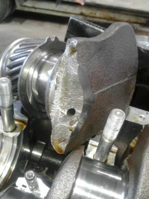

L2140 1 897 Опубликовано 21 апреля, 2019 и поломало колено на последнем бугеле.. так?нет если так то видно что пастель кривая. нет Толик, надо было брать метановую Газель, там вроде до сих пор обычный УМЗ 2,9 ? 421647 на метане не надёжен. Смотрел сегодня обе шестерни, сравнивалесли я на нечётком фото износ шестерни нашёл, то на месте его должно быть явно видно Вот на фото чужой шестерни такой же характер износа некоторых зубьев как на Вашей. Поделиться сообщением Ссылка на сообщение Поделиться на другие сайты

cazemir 764 Опубликовано 21 апреля, 2019 Колено ломает, пишет эвотек надёжнее, на старом блоке небыло такого Поделиться сообщением Ссылка на сообщение Поделиться на другие сайты

alexgop 998 Опубликовано 21 апреля, 2019 (изменено) нетна последнем фото вставленным Анатолием видны 5 нижних бугелей постели. на этом фото видно что на нижнем бугеле ,из данного фото, виден не равномерный притир (глянец) на противоположных по симметрии поверхностях соприкосновения. если вы видите несогласие с моим выводом, то вам цена как ремонтника ноль целых и хрен десятых. Аминь. флудите дальше... мне в последнее время форумы остачертели из за тысяч милионов долбаебов вставлюющие свои довыды куда не поподя... цензура..диван рулит... Изменено 21 апреля, 2019 пользователем alexgop Поделиться сообщением Ссылка на сообщение Поделиться на другие сайты
