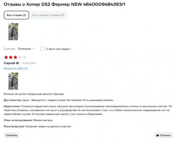

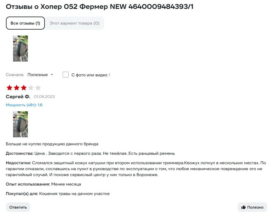

Ну я купил за 5к. Залез отзывы посмотреть, а там... Все, пойду искать камень)))
По факту, неважно сколько он стоит. Лет на 5 хватит, а там новый можно покупать.

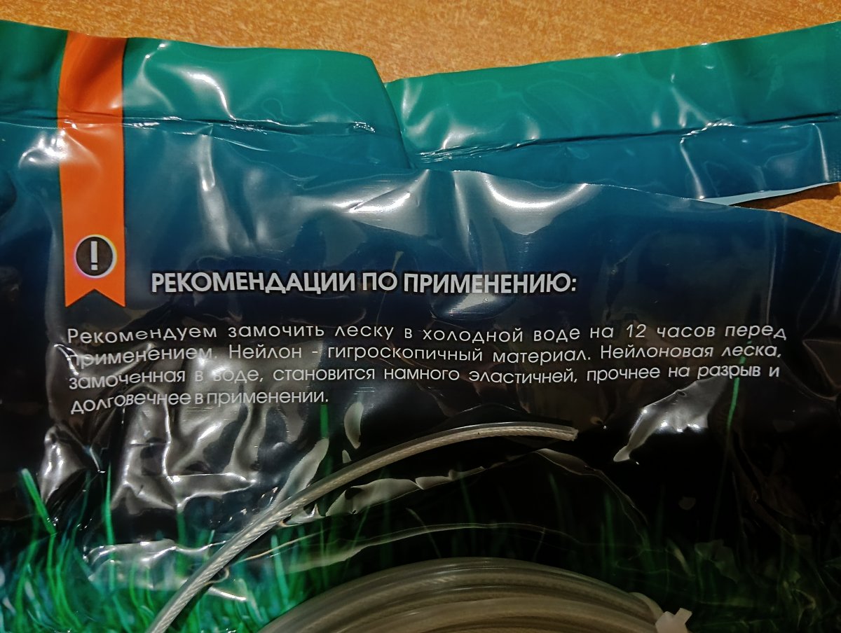

Леска пришла. В рекомендациях написано мочить.

То же так было написано. Сегодня не успел замочить, косил на "сухую". Кончилась быстро 2+ метра лески, примерно на 3 сотках. Может из за того, что косил огород, там амки, бугры, катушка непроизвольно стукается кнопкой выброса.Но и сорняк уже не тот, что в начале мая. Сейчас сорняк уже жирный, толстый, коневую нарастил.

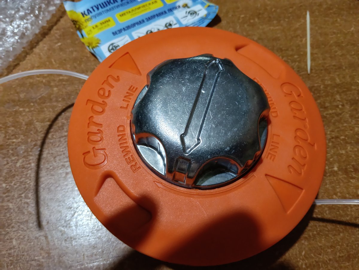

Катушка вроде такая же но направляющие не болтаются очень плотно сидят, кнопка аллюминий. В общем вроде как лучше.
14 минут назад, Alex030569 сказал:
Прочитал чтоб кнопка постоянно не срабатывала - пружину растянуть нужно.
