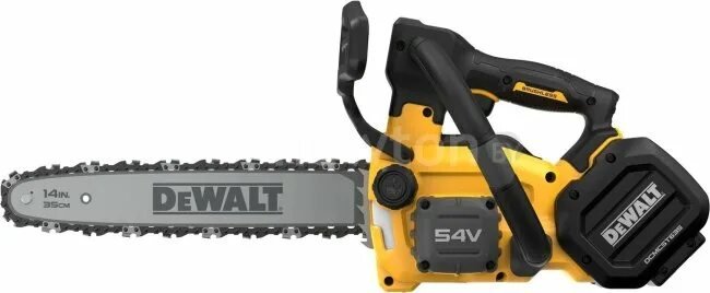

Владимир 23 539 Опубликовано 31 мая 4 минуты назад, MAGNUS сказал: Тут не до гонок, вопрос в удобстве. То есть, плата за комфорт. На газель всегда покупаю необслуживаемый акб. В моменте выбора продавцы спрашивают на какую машину, не понимают, зачем переплачивать и советуют обычный. А мне так удобнее) Так я с этим и не спорю. Меньше вибрации, меньше расход топлива это +. Но есть и минусы. Больше трущихся и подвижных деталей, масляная ванна( уже не повертишь как хочешь косу, я допустим вертикальные стены ещё ровняю, хмелем заросшие), меньшая мощность при том же объеме, соответственно больший вес при той же мощности. И заявлять что 2х тактные и аккумуляторные это баловство и головная боль, ну такое себе высказывание. В хозяйстве 3 пилы штиль(ms180, ms230, ms250, коса штиль fs250, коса эхо 330) Некоторым позициям в районе 20лет и никакой головной боли я не испытывал с ними. А отец пилами дрова заготавливал на продажу. Сейчас ещё купил АКБ пилу. И хочу сказать что по мощности мне ее хватает. Пилит на уровне 180 штиля. Поделиться сообщением Ссылка на сообщение Поделиться на другие сайты

Алексей Ф. 11 160 Опубликовано 31 мая 1 час назад, Владимир 23 сказал: И хочу сказать что по мощности мне ее хватает. Пилит на уровне 180 штиля Ещё и бесшумно пилит, что для меня в деревне актуально)) Поделиться сообщением Ссылка на сообщение Поделиться на другие сайты

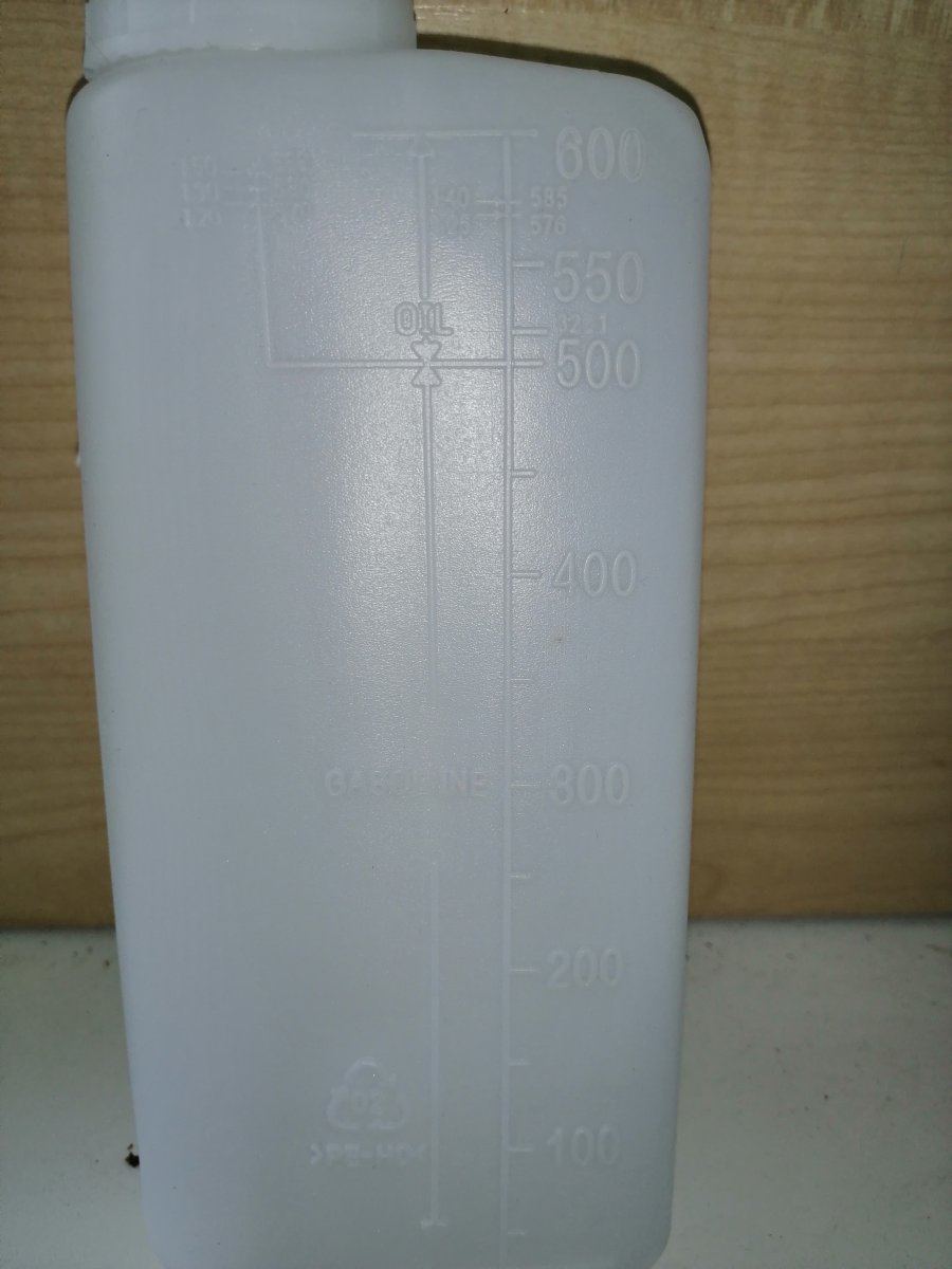

вилли 1 117 Опубликовано 3 июня В инструкции к хаммеру написано 1я и 2я заправки 1:25 3, 4 и 5я заправки 1:33 6я и последующии 1:40 А на крышке бензобака 1:25- т. е постоянно? И зачем эта канистрочка, для чего? Поделиться сообщением Ссылка на сообщение Поделиться на другие сайты
aleks2 1 428 Опубликовано 3 июня @вилли хитрая баночка для разведения бензина с маслом. Я в полторашке развожу два шприца 20кубовых (40мл получается, хотя 30 положено) масло Газпромнефть красное. 2 Поделиться сообщением Ссылка на сообщение Поделиться на другие сайты

вилли 1 117 Опубликовано 3 июня Только что, aleks2 сказал: @вилли хитрая баночка для разведения бензина с маслом. Я в полторашке развожу два шприца 20кубовых (40мл получается, хотя 30 положено) масло Газпромнефть красное. Да, рассмотрел) Заливаешь 0.5 бензина по метке Следующая метка для масла. Только почему то для 1:25 и 1:40)) Рросто заливаешь по меткам Только что можно пострич таким обьемом... Поделиться сообщением Ссылка на сообщение Поделиться на другие сайты

aleks2 1 428 Опубликовано 3 июня @вилли да и точность такой банки под вопросом. Поделиться сообщением Ссылка на сообщение Поделиться на другие сайты
вилли 1 117 Опубликовано 3 июня 11 минут назад, Олег Ф. сказал: Масло использую Штиль только. Я всегда развожу в 5-ти литровой баклажке, хватает на пару дней активной косьбы. Зачем они зту 0.6 впихивают тогда... Пользоваться такой-только вредить, ведь обсыхать будет постоянно Поделиться сообщением Ссылка на сообщение Поделиться на другие сайты
Олег Ф. 2 234 Опубликовано 3 июня У меня подобная баночка шла с бензопилой марки Виллартек, зимой покупал этой. Поделиться сообщением Ссылка на сообщение Поделиться на другие сайты

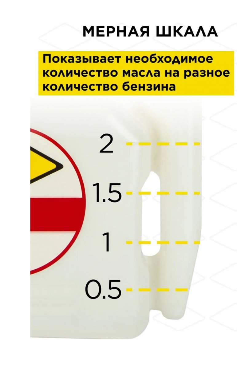

вилли 1 117 Опубликовано 5 июня В 03.06.2026 в 18:25, вилли сказал: Зачем они зту 0.6 впихивают тогда... Пользоваться такой-только вредить, ведь обсыхать будет постоянно Вот Заказал специальную Поделиться сообщением Ссылка на сообщение Поделиться на другие сайты
Олег Ф. 2 234 Опубликовано 5 июня Ну пропорция известна, а высчитать потребное количество масла на любой объем бензина можно даже в уме. Но по цивильному надо конечно иметь специальную канистру. Поделиться сообщением Ссылка на сообщение Поделиться на другие сайты
