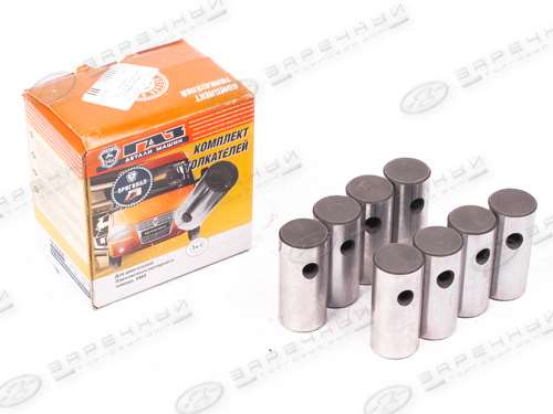

rusgg 4 002 Опубликовано 24 мая, 2019 Почему бы не поставить компенсаторы например в существующие стаканы? Поделиться сообщением Ссылка на сообщение Поделиться на другие сайты

ZAN57 3 475 Опубликовано 24 мая, 2019 Ну в стаканах нет давления, зато есть даже лучше- переполнение стаканов до краёв маслом стекающим сверху, а так же от разбрызгивания. Вот уж в стаканах то точно всегда масло. А в коромыслах оно появляется не сразу, а спустя полминуты- минута, тк тракт масла до коромысла замысловат и извращен- только что изучил до подробностей эту тему, когда понял что у меня на оси коромысел слабо поступление масла. Ведь из главной магистрали масло поступает к задней шейке РВ, а не напрямую в ГБЦ... при этом, по пути у этого канала есть ответвление на шейку коренного подшипника КВ, уже половина давления теряется там. Затем половина масла дошла до шейки РВ с бокового горизонтального направления, если шейка изношена, то большая часть масла стравится в зазор, но даже если зазор отличный, то всё равно значительная часть масла уйдет на смазку шейки. Далее, маслу необходимо обогнуть вращающуюся шейку РВ по кольцевой проточке, подняться вверх и уйти в верхней точке в канал, ведущий в ГБЦ... Куда маслу пойти проще? Выдавиться через зазор прямо тут, на шейке, или подниматься вверх? Конечно стравиться непосредственно здесь, по пути наименьшего сопротивления... и по мере износа шейки РВ и её гнезда в блоке, ситуация ухудшается. При этом ремонт этого узла не предусмотрен...Полагал бы, что в связи с применением ГК на коромысле, необходимо сверление технологического канала напрямую от главной масляной магистрали до канала в блоке с выходом в ГБЦ, минуя шейку РВ, чтобы весь срок службы ДВС ГК были обеспечены маслом. Поделиться сообщением Ссылка на сообщение Поделиться на другие сайты

ZAN57 3 475 Опубликовано 24 мая, 2019 (изменено) Вот как раз разрыв то в подаче масла на ось коромысел есть всегда и у всех. В этом не сложно убедиться, запустив ДВс на ХХ при снятой крышке клапанного механизма... Масло начинает сочиться из под коромысел и регболтов спустя полминуты- минуту. Ведь в этом длинном и замысловатом канале подачи масла нет обратного клапана, после остановки ДВс масло благополучно уходит из канала, все эти полметра канала всегда заново наполняются при пуске. И только после создания определенного давления внутри оси коромысел, оно начинает реально подводиться к регболтам. Согласен идея ГК в коромыслах не плоха, но тогда пробейте прямой технологический канал для масла. Изменено 24 мая, 2019 пользователем ZAN57 Поделиться сообщением Ссылка на сообщение Поделиться на другие сайты
rusgg 4 002 Опубликовано 24 мая, 2019 это ни как не меняет сути существующей конструкции, при большом зазоре будет разрыв масляного подвода как это происходит сейчас. дело не только в величине давления но и в том чтобы поток был непрерывен.Один раз в два оборота мотора возникает момент когда клапан полностью закрыт,в этот момент давление должно компенсировать зазор возникший в результате выхода масла из плунжера под давлением пружины клапана,во время когда клапан открыт. И все,это микро граммы. В идеале расхода масла вообще нет через компенсатор,какой там еще непрерывный поток Поделиться сообщением Ссылка на сообщение Поделиться на другие сайты
