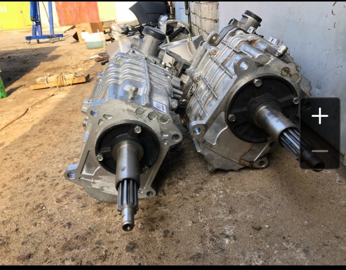

газель2005 2 730 Опубликовано 23 октября, 2019 11 часов назад, Алексей Ф. сказал: Ещё и КПП зачем то с колоколом поменяли, теперь с заводского авто не купишь КПП(( кпп обыкновенная усиленная от дизеля некста.По передаточным не скажу. Поделиться сообщением Ссылка на сообщение Поделиться на другие сайты
rusgg 4 003 Опубликовано 23 октября, 2019 2 часа назад, газель2005 сказал: кпп обыкновенная усиленная от дизеля некста.По передаточным не скажу. Мне кажется или у неё диаметр фланца больше? Поделиться сообщением Ссылка на сообщение Поделиться на другие сайты
газель2005 2 730 Опубликовано 24 октября, 2019 (изменено) @rusgg Да так и есть. Колокол в случае чего или любую запчасть пока на эвотек 3.0 практически невозможно достать.Представляю сколько времени человек ждал коленчатый вал пока привезут с завода. Изменено 24 октября, 2019 пользователем газель2005 Поделиться сообщением Ссылка на сообщение Поделиться на другие сайты
rusgg 4 003 Опубликовано 24 октября, 2019 Ну тогда это не обыкновенная кпп ,а только для евотэк чугун,так как колокол только для него существует? Поделиться сообщением Ссылка на сообщение Поделиться на другие сайты
газель2005 2 730 Опубликовано 24 октября, 2019 @rusgg Внешне все одинаковое с кпп от дизеля 330нм.Только туда болт-болт можно пока поставить. Про передаточные числа нет информации нигде.В оттс и то нет данных. Поделиться сообщением Ссылка на сообщение Поделиться на другие сайты
Алексей Ф. 10 011 Опубликовано 24 октября, 2019 То есть получается , они адаптировали колокол УМЗ под усиленную КПП от дизеля и теперь старую КПП ставят только на 4216 и А275 (2,7 литра) ? Поделиться сообщением Ссылка на сообщение Поделиться на другие сайты
газель2005 2 730 Опубликовано 24 октября, 2019 (изменено) 6 часов назад, Алексей Ф. сказал: еперь старую КПП ставят только на 4216 и А275 (2,7 литра) ? Да так и есть.Только,что-то с новинками проблемы у газа.Все идет мелкосерийно и многое урезают.При этом цена только продолжает расти. Изменено 24 октября, 2019 пользователем газель2005 Поделиться сообщением Ссылка на сообщение Поделиться на другие сайты
L2140 1 802 Опубликовано 25 октября, 2019 (изменено) В 23.10.2019 в 10:47, Алексей Ф. сказал: Какой ужас ! Ещё и КПП зачем то с колоколом поменяли, теперь с заводского авто не купишь КПП(( с любым УМЗ агрегатируется "обычная" бензиновая 330Нм. Т.е. Картеры взаимозаменяемые должны быть по блоку картер сцепления на А3055 свой. На А274 картеры у чугуна и алюминия одинаковые. Маховики и диски сцепления одинаковые у всех Эвотеков Изменено 25 октября, 2019 пользователем L2140 Поделиться сообщением Ссылка на сообщение Поделиться на другие сайты
rusgg 4 003 Опубликовано 25 октября, 2019 Должны быть,или взаимозаменяемые? И снова фото,под эту кпп есть колокол , под какой мотор? Поделиться сообщением Ссылка на сообщение Поделиться на другие сайты
L2140 1 802 Опубликовано 25 октября, 2019 2 минуты назад, rusgg сказал: Должны быть,или взаимозаменяемые? В руках А3055 не держал. Исходя из моих рассуждений (а это 100% верно), должны быть одинаковыми по присоединительным к блоку. Кроме того, по опыту с дизелями картер от КПП 3302 растачивается под крышку первичного вала КПП А21R22 Поделиться сообщением Ссылка на сообщение Поделиться на другие сайты
rusgg 4 003 Опубликовано 25 октября, 2019 То есть я легко поправлю новую коробку на любой мотор газели? Можно без странных наборов букв начинающихся с А3 Поделиться сообщением Ссылка на сообщение Поделиться на другие сайты
газель2005 2 730 Опубликовано 26 октября, 2019 (изменено) 10 часов назад, rusgg сказал: на любой мотор газели? Главное,что б привалочной хватило и если хватит,то придется заново резать отверстие.Ведь оно не просто расширенно,а еще и смещено к низу. Изменено 26 октября, 2019 пользователем газель2005 Поделиться сообщением Ссылка на сообщение Поделиться на другие сайты
rusgg 4 003 Опубликовано 26 октября, 2019 38 минут назад, газель2005 сказал: Главное,что б привалочной хватило и если хватит,то придется заново резать отверстие.Ведь оно не просто расширенно,а еще и смещено к низу. Да это понятно, выше пишут болт он всё. 10 часов назад, L2140 сказал: должны быть одинаковыми по присоединительным к блоку. Я так предположу что всё таки колокол умз везде один, и теперь их два ,старый и под новую коробку. Поделиться сообщением Ссылка на сообщение Поделиться на другие сайты
газель2005 2 730 Опубликовано 26 октября, 2019 @rusgg Тык тебе не на умз же других моделей ставить.Коробки тем более такой в продаже и в каталогах до сих пор нету. Как знаю в ноябре-декабре такие машины вообще не планируются к выпуску.Да и на всей переделке ставится большой крест только из-за цены кпп 47-55тысяч и плюс кардан. 1 Поделиться сообщением Ссылка на сообщение Поделиться на другие сайты
L2140 1 802 Опубликовано 26 октября, 2019 2 часа назад, газель2005 сказал: .Коробки тем более такой в продаже и в каталогах до сих пор нету. бензиновая КПП 330НМ давно (второй год) продается как з/ч . Также ей комплектуются каркасные автобусы с Эвотеками. 2 часа назад, rusgg сказал: так предположу что всё таки колокол умз везде один, и теперь их два ,старый и под новую коробку. картер сцепления под 330Нм A274.1601015. Нижняя штампованая часть старая. 13 часов назад, rusgg сказал: То есть я легко поправлю новую коробку на любой мотор газели? новый картер, новый кардан, новый ЭБУД и эл. проводка. Поделиться сообщением Ссылка на сообщение Поделиться на другие сайты
Алексей Ф. 10 011 Опубликовано 26 октября, 2019 Вроде всегда писали всегда , что картер в сборе с блоком протачивается под КПП, что бы все соосно было. Поделиться сообщением Ссылка на сообщение Поделиться на другие сайты
rusgg 4 003 Опубликовано 26 октября, 2019 Видимо по этому на умз другую КПП не получается поставить,видно центровочные штифты от руки ставят,на каждом моторе уникальное положение. Поделиться сообщением Ссылка на сообщение Поделиться на другие сайты
газель2005 2 730 Опубликовано 26 октября, 2019 2 часа назад, L2140 сказал: продается как з/ч Именно та которая под обыкновенный рычаг? Поделиться сообщением Ссылка на сообщение Поделиться на другие сайты
Ivan Rogozin 422 Опубликовано 26 октября, 2019 кто нибудь в курсе этот 2.7 менять окончательно на 3.0 будут или нет,зачем им два одинаковых мотора на одну и ту же машину? Поделиться сообщением Ссылка на сообщение Поделиться на другие сайты
L2140 1 802 Опубликовано 26 октября, 2019 3 часа назад, газель2005 сказал: Именно та которая под обыкновенный рычаг? а какая разница? Сейчас коробки 330 НМ под один двигатель отличаются только крышкой механизма переключения. А21R22-1700010-20 без джойстика А63R43-1700010 под джойстик Поделиться сообщением Ссылка на сообщение Поделиться на другие сайты
газель2005 2 730 Опубликовано 26 октября, 2019 @L2140 Забыли А31R33-1700010-10 КПП-5 ГАЗель-некст автобус умз-275 330H*м с дистанционным переключением. и A31R33-1700010 в чем отличия от 63? Поделиться сообщением Ссылка на сообщение Поделиться на другие сайты
L2140 1 802 Опубликовано 26 октября, 2019 1 час назад, газель2005 сказал: Забыли А31R33-1700010-10 КПП-5 ГАЗель-некст автобус умз-275 330H*м с дистанционным переключением. и A31R33-1700010 в чем отличия от 63? ничего не забыли. Эти коробки -модификации КПП 3302 под джойстик и к этой теме не имеют отношения Поделиться сообщением Ссылка на сообщение Поделиться на другие сайты
газель2005 2 730 Опубликовано 26 октября, 2019 @L2140 Понятно.Кто-то просто прилепил лишние цифры про 330н*м. Поделиться сообщением Ссылка на сообщение Поделиться на другие сайты
