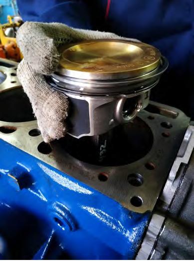

Алексей Ф. 9 530 Опубликовано 17 мая, 2019 L2140,уже разобрали А 3055 ? Какой то разноцветный поршень )) Поделиться сообщением Ссылка на сообщение Поделиться на другие сайты
Crady 8 641 Опубликовано 17 мая, 2019 Какой то разноцветный поршень )) да фиг с цветом?кольца кто спёр?судя по юбке поршня,он ещё даже первую тыщу не разменял.или очередные нано технологии? Поделиться сообщением Ссылка на сообщение Поделиться на другие сайты
газель2005 2 693 Опубликовано 17 мая, 2019 такой эффект,что фрезерный станок со времен Ильича еще сохранился и им все фрезерую блоки и гбц :D Поделиться сообщением Ссылка на сообщение Поделиться на другие сайты
L2140 1 736 Опубликовано 17 мая, 2019 уже разобрали А 3055 ?фото сделано заводом УМЗ на заводе УМЗ. На фото не конвейерный образец, судя по оттенку цвета блока. кольца кто спёр?кольца на месте такой эффект,что фрезерный станок со времен Ильича еще сохранился и им все фрезерую блоки и гбцплоскости ГБЦ сменили рисунок от фрезы с дугового на крестовой,например Поделиться сообщением Ссылка на сообщение Поделиться на другие сайты
газель2005 2 693 Опубликовано 17 мая, 2019 напримергрубо слишком для современной металлической прокладки гбц Поделиться сообщением Ссылка на сообщение Поделиться на другие сайты
PodmarevAA 36 Опубликовано 22 мая, 2019 ZAN57,посмотри ещё раз таблицу )) Оба эвотека имеют поршня 96,5 мм диаметром , я так понимаю у них одинаковый блок из чугунины и ГБЦ одинаковая. А у УМЗ 4216 на 100 мм поршня и блок другой. Верно, 2,7 и 3.0 отличаются ходом поршня, блоки и гбц общие. примерно как 405 превратить в 409 :ph34r: синие отливки для 2,7 красят а черные на 3.0 по крайней мере сейчасда фиг с цветом?кольца кто спёр?судя по юбке поршня,он ещё даже первую тыщу не разменял.или очередные нано технологии?это скорее всего фото с обучения сервисного персонала 1 Поделиться сообщением Ссылка на сообщение Поделиться на другие сайты
L2140 1 736 Опубликовано 22 мая, 2019 это скорее всего фото с обучения сервисного персоналаЗдесь это фото для иллюстрации увеличенной камеры сгорания А305 за счёт выемки в днище поршня. синие отливки для 2,7 красят а черные на 3.0Луидор выложил фото синего А3055 гбц общиеПока при индивидуальных катушках ГБЦ разные. Потом, вероятно, унифицируют 1 Поделиться сообщением Ссылка на сообщение Поделиться на другие сайты
