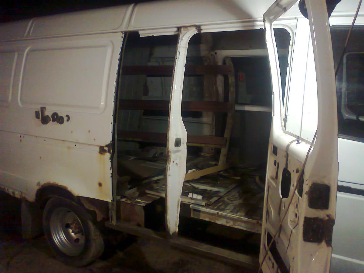

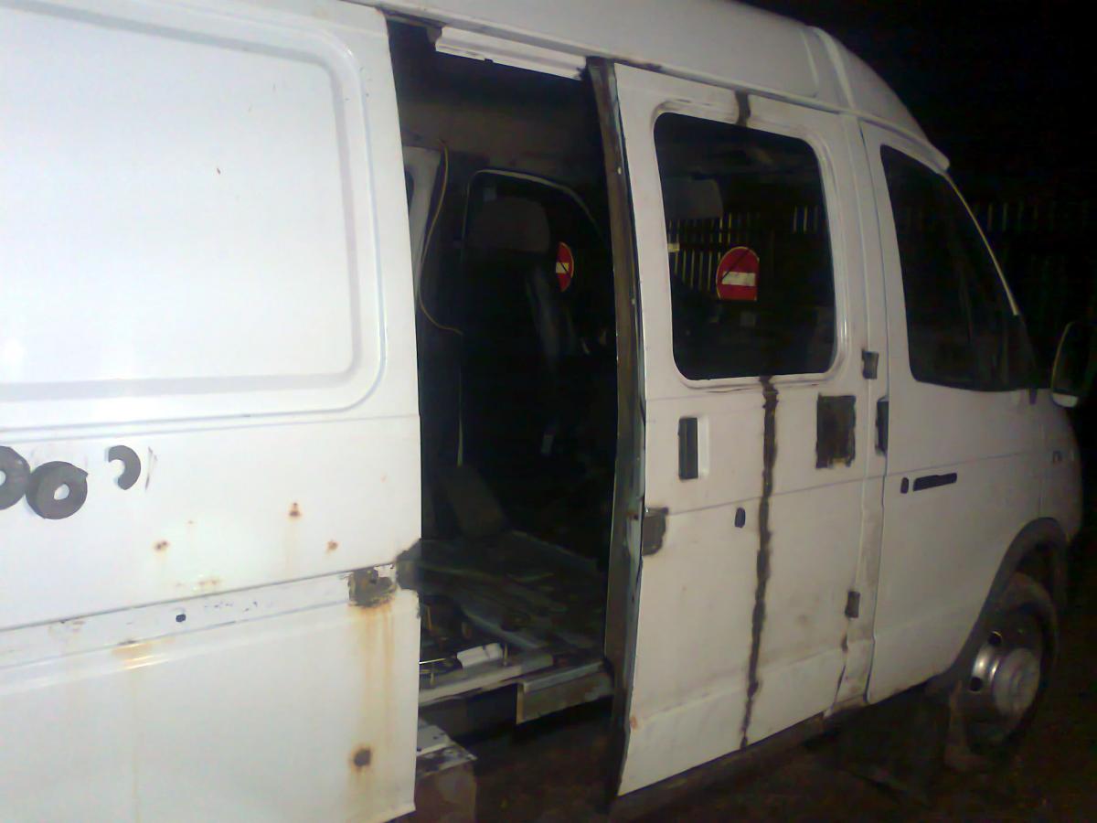

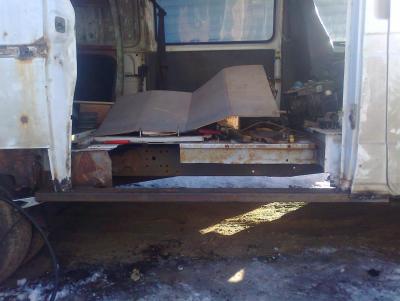

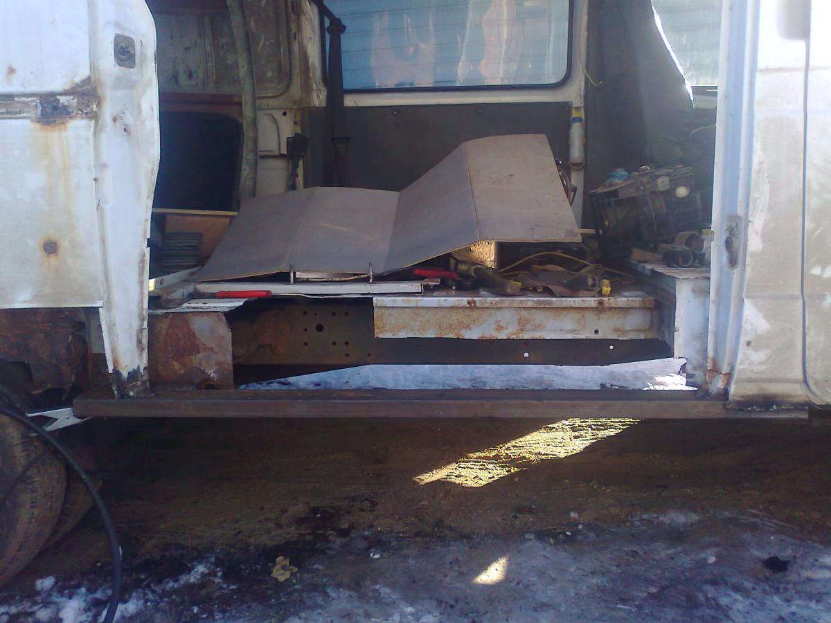

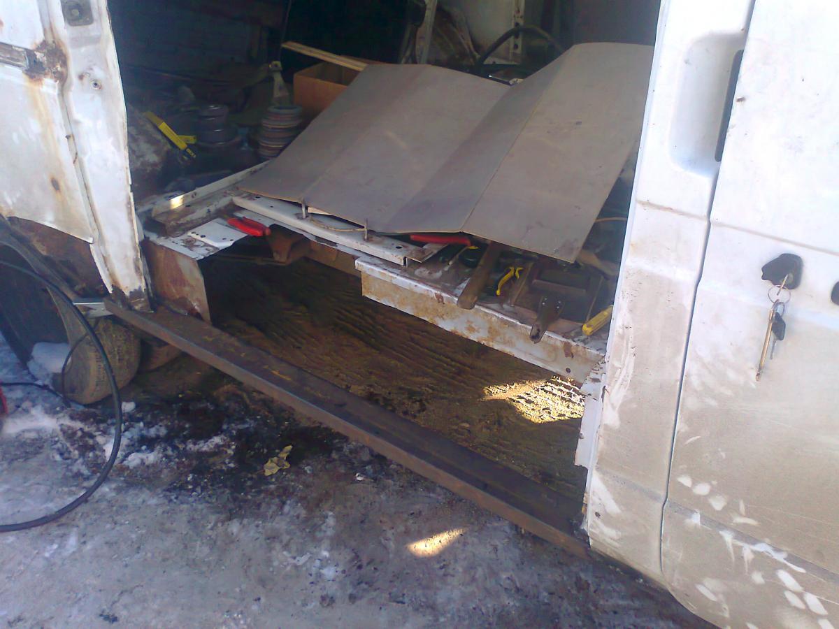

Серёга7 139 Опубликовано 31 октября, 2018 Пошла резьба по металлу)Вырезана ступенька вместе с порогом. Сначала резалось потихоньку, бережно. Но потом как-то стало ясно что там нечего взять, и порог со ступенькой был вырезан полностью. Снята родная дверь со всеми её причендалами. Вместо порога вварена профильная труба 80х40х2. Труба вварена чуть выше штатного порога. Чтобы своим передним концом встала как раз под порог передней двери. Там в штатном исполнении связка стойки с порогом фИговая. Зато теперь монументальная) Теперь надо сообразить петли, новую дверь, и поставить всё это дело на место. По двери уже встанет и левая новая стойка дверного проёма. Изначально планировалось эту стойку вырезать из этого же кузова, но было решено кузов не ворошить и не ослаблять. По этому левый штатный кусок стойки остаётся на месте. 1 Поделиться сообщением Ссылка на сообщение Поделиться на другие сайты
Серёга7 139 Опубликовано 31 октября, 2018 В итоге должно выглядеть примерно так. Только петли будут крепиться изнутри. Поделиться сообщением Ссылка на сообщение Поделиться на другие сайты

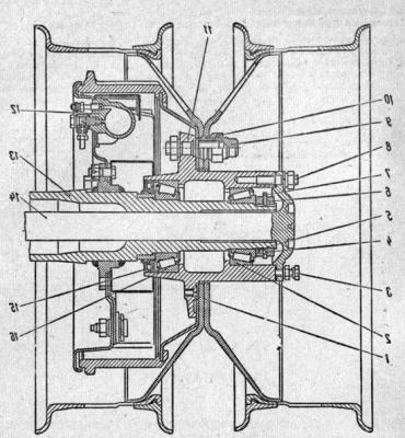

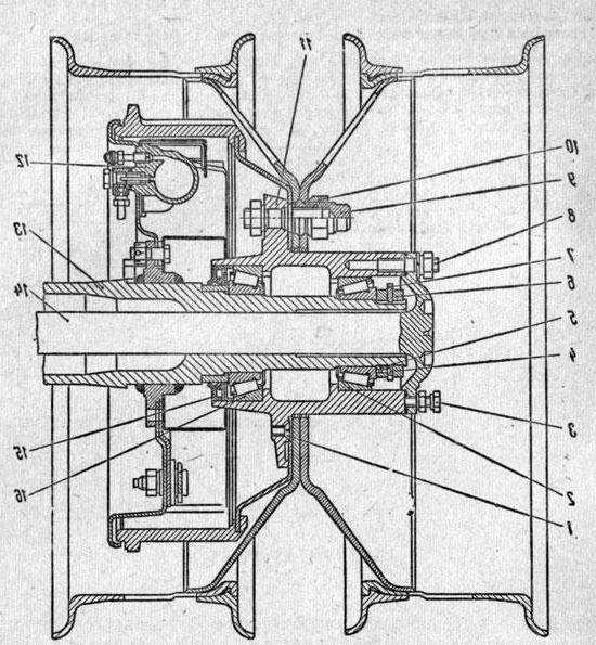

masiy 266 Опубликовано 1 ноября, 2018 Оставил на одном наружном или колесо другое поставил .. ? Внутреннее выкинул, езжу на наружном. Поделиться сообщением Ссылка на сообщение Поделиться на другие сайты
Серёга7 139 Опубликовано 2 ноября, 2018 (изменено) Внутреннее выкинул, езжу на наружном.Я у нас в городе на днях видел такую бортовую. С только наружными колёсами. На подшипниках кстати никак не отразилась такая модификация ? Изменено 2 ноября, 2018 пользователем Серёга7 Поделиться сообщением Ссылка на сообщение Поделиться на другие сайты

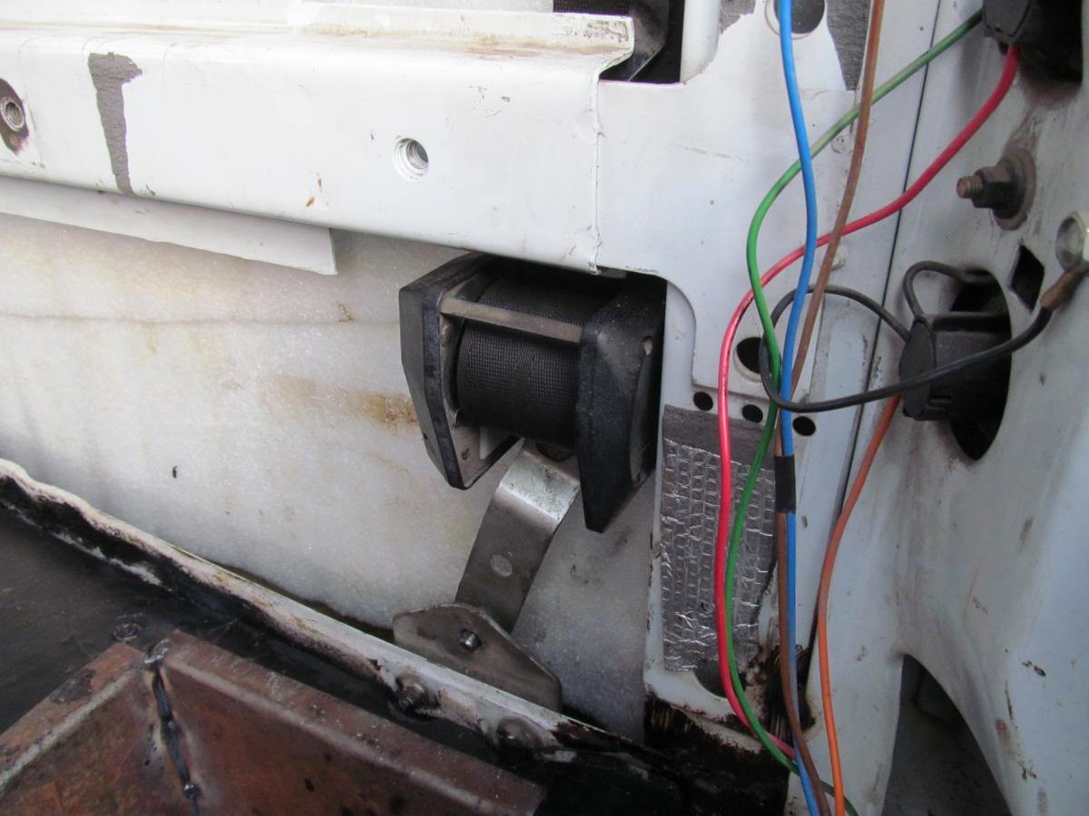

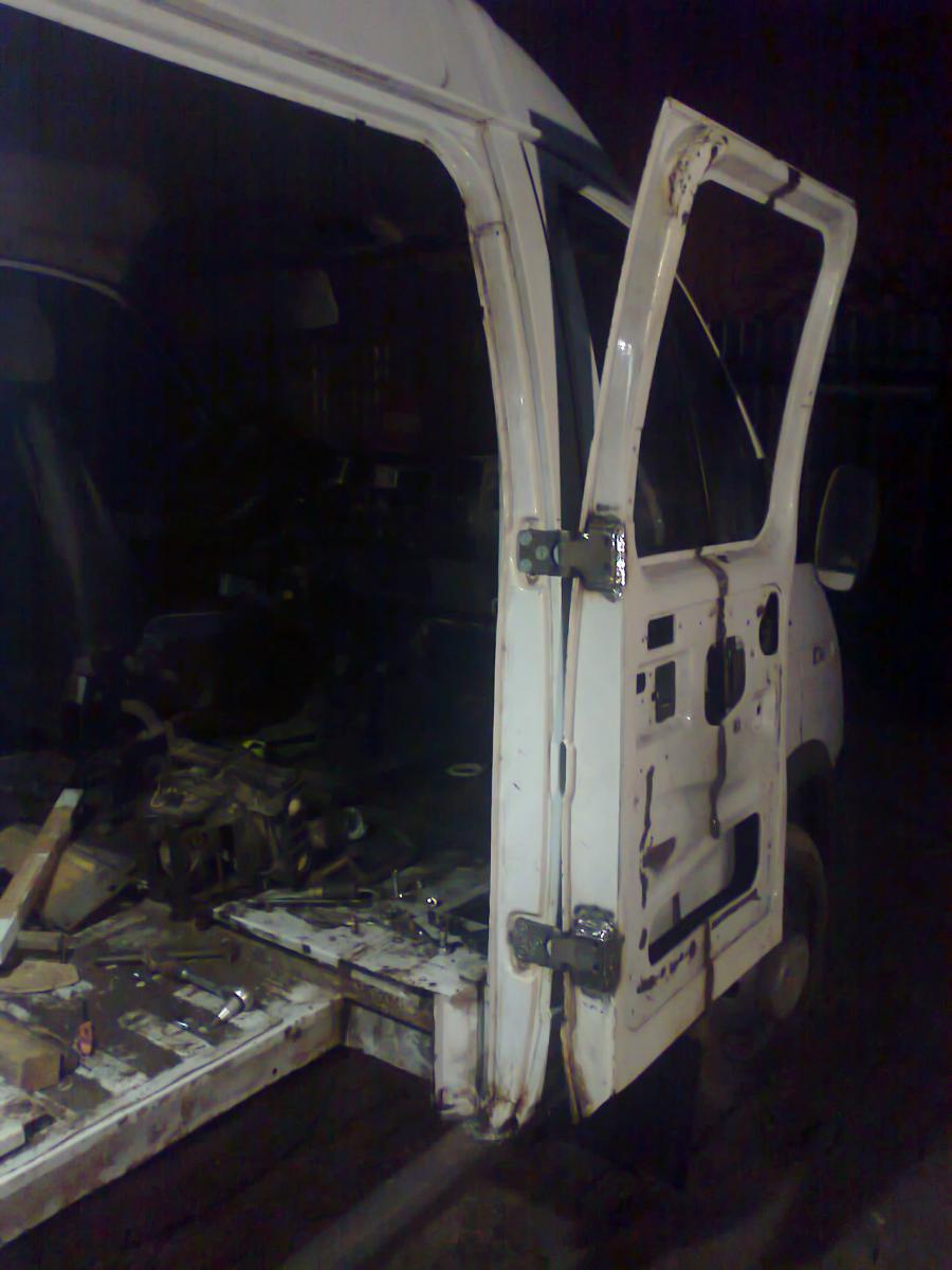

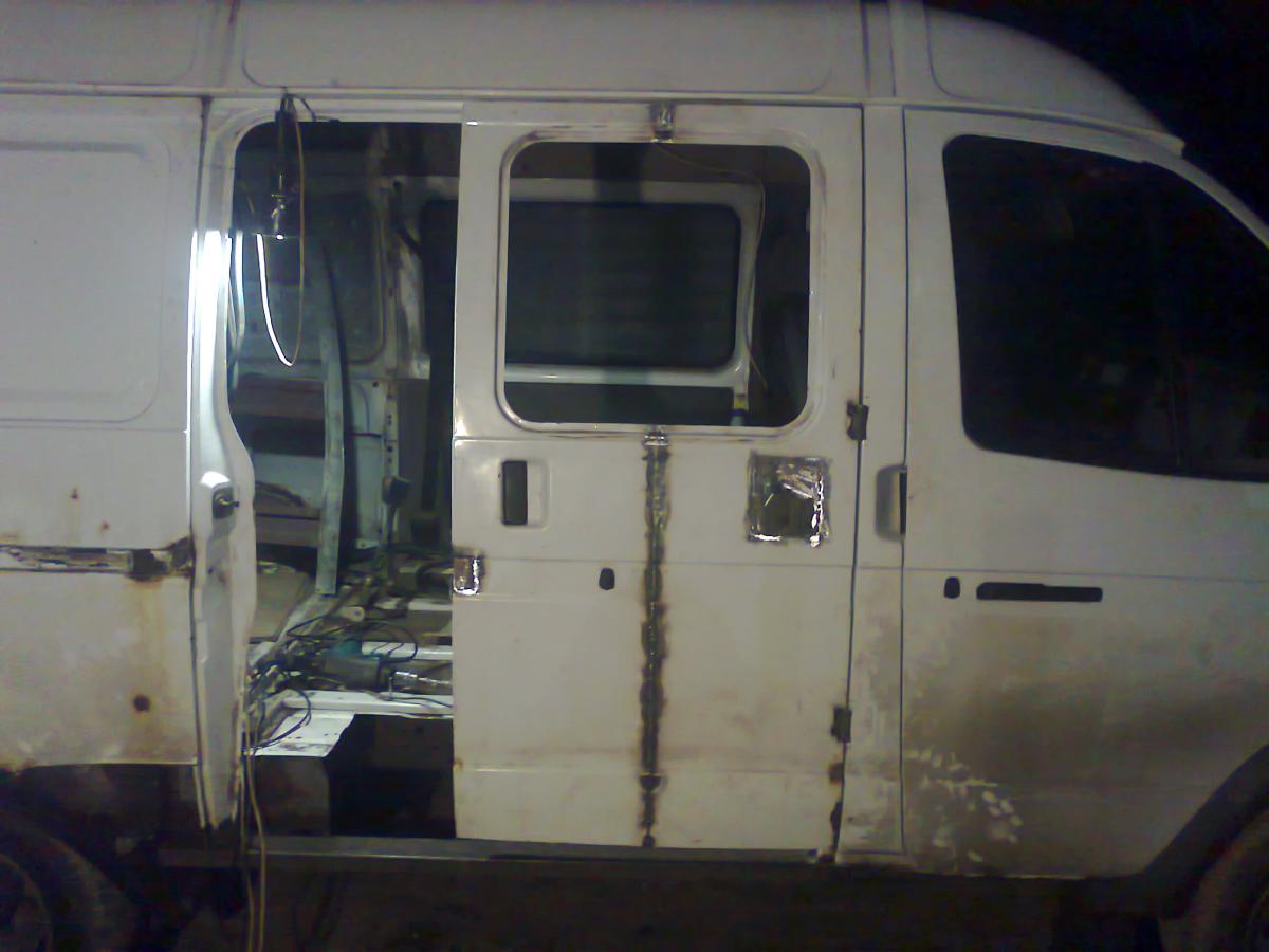

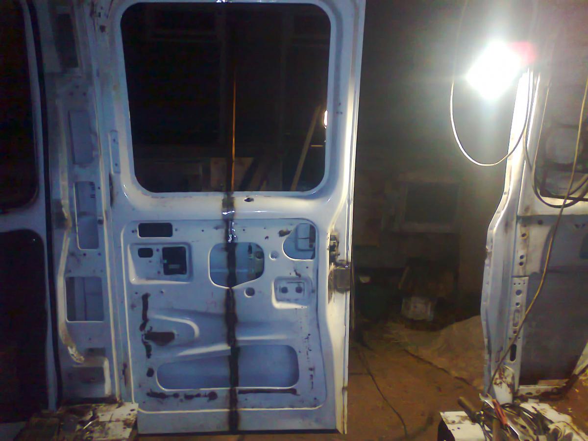

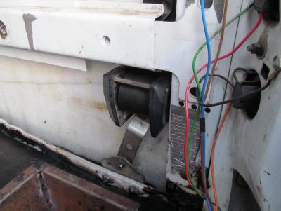

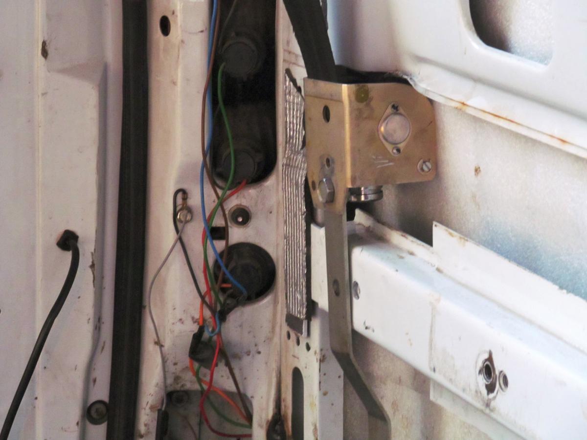

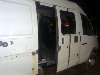

Серёга7 139 Опубликовано 2 ноября, 2018 Повесил дверь на место. Петли волговские передние правые. Обрезанные. В петлях просверлены по три отверстия под болты М10 с головками впотай. Половинка петли которая крепится на дверь, приварена к двери через пластину 8мм. Из самой двери выпилен кусок в 490мм, с расчётом чтобы под стекло с уплотнителем осталось 600мм. Это по посадке уплотнителя а не по ребру. Под сварной шоф подложена пластина из миллиметровки. С дуру проварил всё сплошным швом. Металл немного покоробило .. Придётся исправить. Снизу обрезана чать двери .. Гниль. Заменю новьём. Вырезано и заварено углубление под правую ручку двери. Заварен паз под направляющую сдвижной двери. "Окно" под направляющий ролик с торца двери заварил тоже. Пока не нашёл путной левой стойки в проём. Везде одно гнильё снизу. А стойка нужна уже прям завтра ... 1 Поделиться сообщением Ссылка на сообщение Поделиться на другие сайты
masiy 266 Опубликовано 2 ноября, 2018 Я у нас в городе на днях видел такую бортовую. С только наружными колёсами. На подшипниках кстати никак не отразилась такая модификация ? А что с подшипниками станет? она у меня жоповозка. Ну друзьям холодильник, диван раз в квартал перевезу. ДВС 409, кпп волга, ГП соболиная. Поделиться сообщением Ссылка на сообщение Поделиться на другие сайты
xalturka 8 Опубликовано 2 ноября, 2018 У меня цельник реактивный есть..405.24 мотор 140 идет с тонной..может тебе его продать лучше за 150 отдам ржа только после задних арок пошла..остально все свежее и варить не надо.. Поделиться сообщением Ссылка на сообщение Поделиться на другие сайты
Серёга7 139 Опубликовано 3 ноября, 2018 А что с подшипниками станет? Ступичные подшипники получаются не по оси колеса, Вроде как не правильная нагрузка на подшипники. Поделиться сообщением Ссылка на сообщение Поделиться на другие сайты

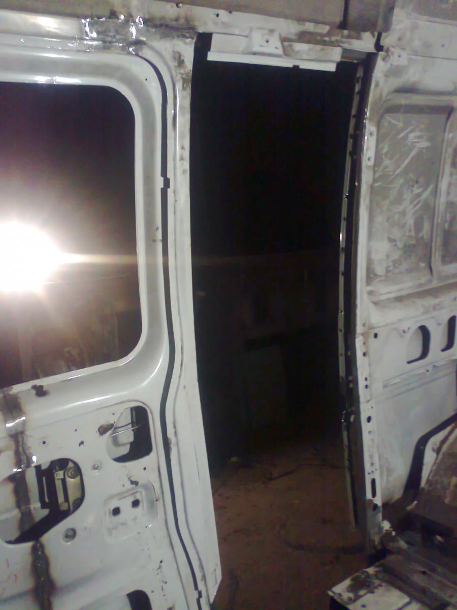

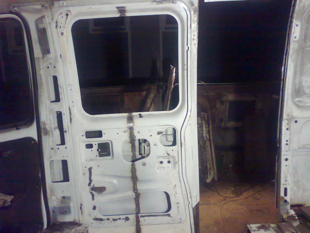

Серёга7 139 Опубликовано 4 ноября, 2018 (изменено) Подумал вчера .. стойки нормальной на примете всё равно нет. Новой тоже . Придётся таки свою вырезать. Сегодня выгрыз аккуратно стойку. На место вварил. Теперь надо оставшуюся прореху в прежнем проёме заполнить. Ну, этого добра на разборке хватает) Но решил пойти не протоптанной тропой. Поскольку снаружи на "шубе" всё равно будет стыковочный шов, то почему бы не делать при этом ещё одно маленькое "окошко". А вместо этого сделать одну сплошную длинную отштамповку под "окно", которая на семиместке между проёмом двери и задним маленьким "окошком". Не будет в глазах рябить от отштамповок на кузове. Подумал, если оставшийся проём оформить не заводской отштамповкой а ровным листом, то будет смотреться инородно. Если сделать маленькое "окошко", то будет тоже не очень. Тем более у меня в том месте где направляющая сдвижной двери загибалась к замку, кузов немного гниловат .. вот и вырежу это место как раз вместе с куском "шубы") Попутно режу заднюю юбку под задними дверями. Одна гниль. Тоже решил там кой чо переделать. Юбку вырежу нафиг совсем. Уберу этот долбаный лабиринт в месте где уплотнитель дверей крепится внизу проёма. При этом низ проёма вместе с уплотнителем поднимется на уровень пола, а под него как раз вварится усилитель проёма. Юбка-то ввиду нового бампера и фаркопа будет удалена в историю .. чтобы не мешала закрепить на раме и новый бампер-швеллер и фаркоп. Фотки позже .. Изменено 4 ноября, 2018 пользователем Серёга7 Поделиться сообщением Ссылка на сообщение Поделиться на другие сайты

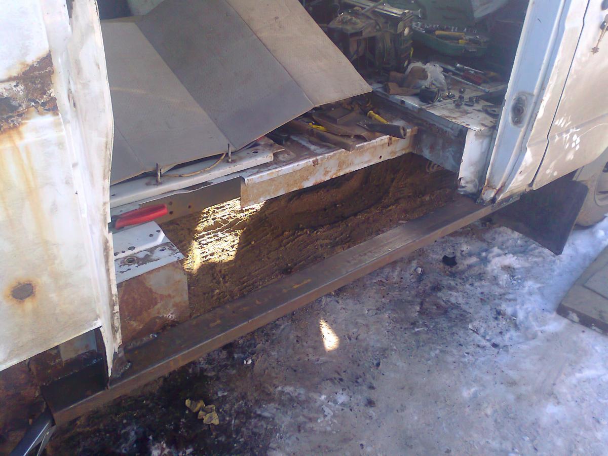

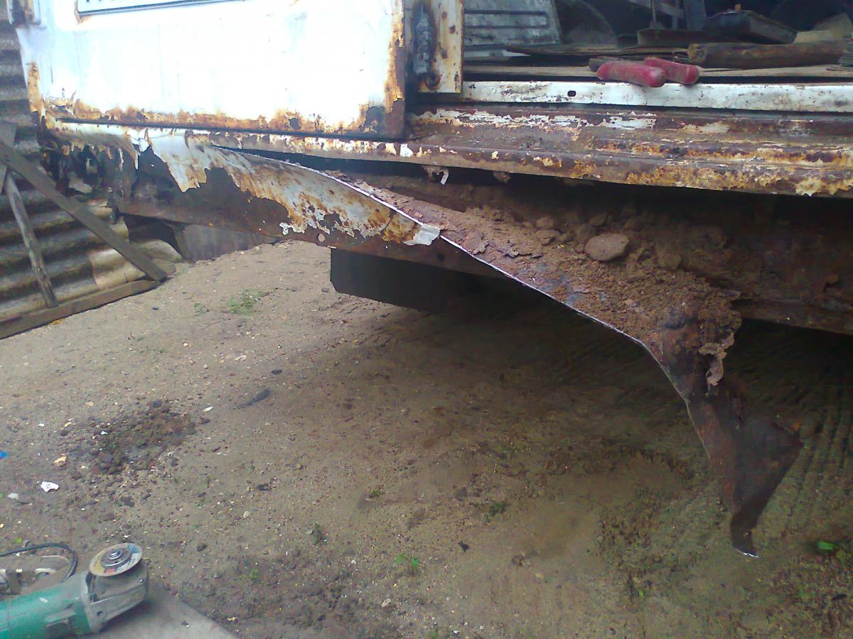

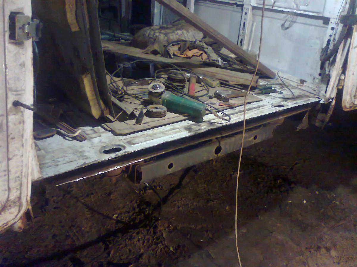

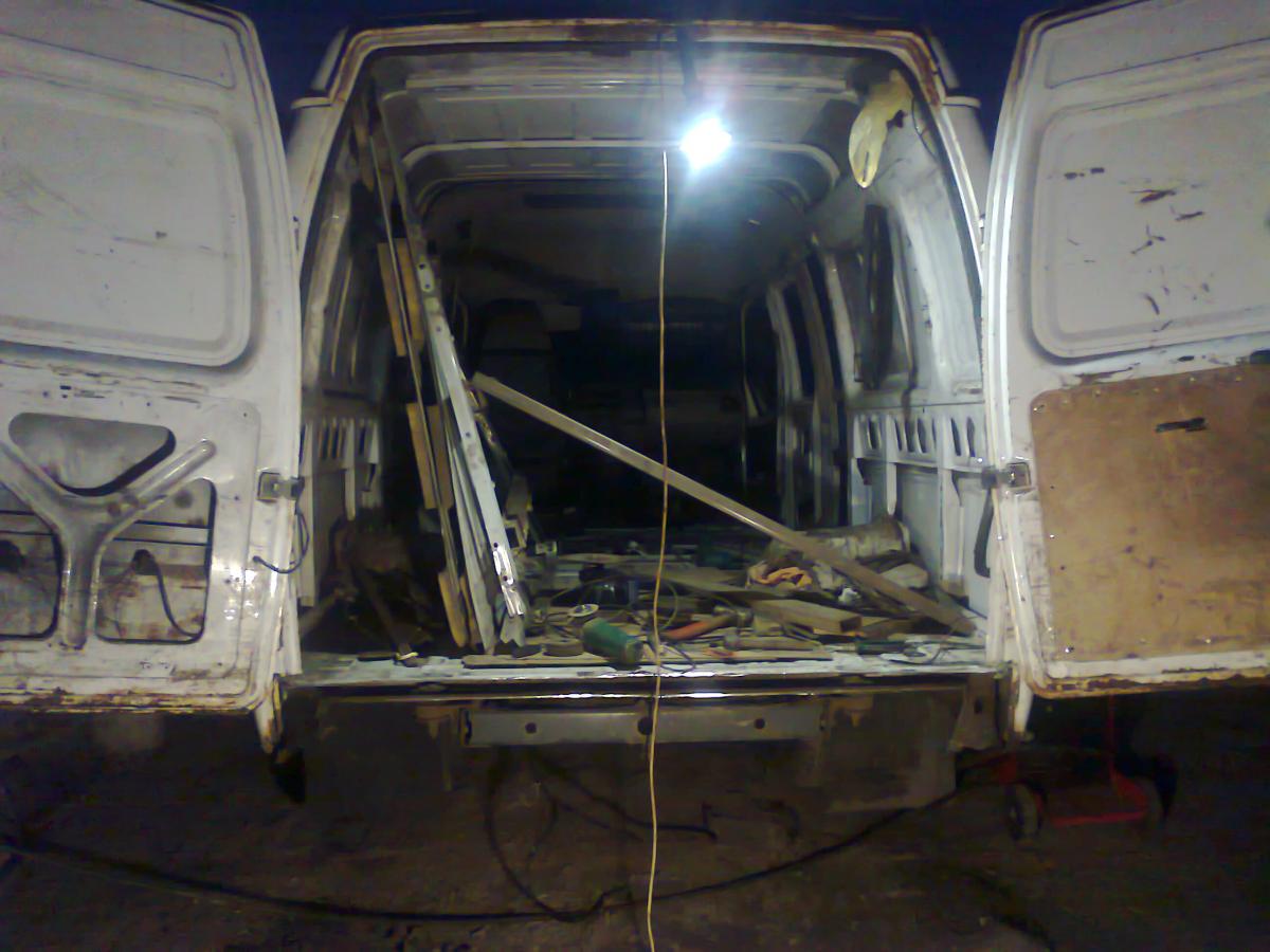

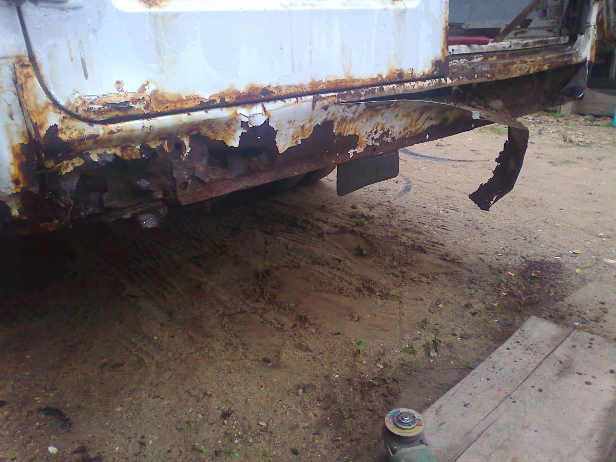

Серёга7 139 Опубликовано 4 ноября, 2018 Все пороги и полости внизу нафаршированы песком и землёй. Пока выгребал всё это добро из машины, поднял участок земли на том месте где она стоит :DЗадний порог сначала хотел обрезать более гуманно. Но когда вскрыл его, понял что весь порог долой .. Когда отрезал порог, проём немного разбежался внизу, миллиметров на пять . не больше. Потом стяну обратно. В порог имплантируется профильная труба, а на неё сверху встанет новая "шуба" порога проёма. Порог станет в итоге чуть выше, а уплотнитель поднимется на уровень пола.грузового отсека. 1 Поделиться сообщением Ссылка на сообщение Поделиться на другие сайты

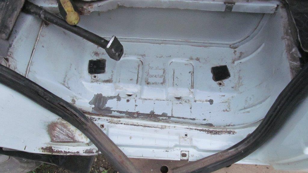

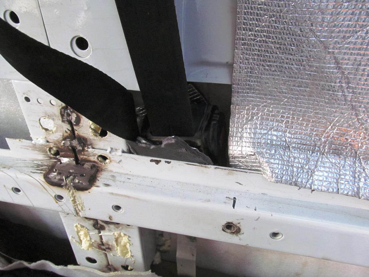

Серёга7 139 Опубликовано 5 ноября, 2018 Поражает халтурность изготовления кузова ЦМФ. Все вскрытые полости и короба открывают вид или на ржавчину или на голый металл. Даже ни намёка на какую-то обработку металла. Внутри везде голое железо. Наружная окраска делалась по уже собранным в кучу деталям кузова. При чём, опять же, намёка на грунт не обнаружил. Если он там и был, то похоже не везде, и тоже халтурный .. Поделиться сообщением Ссылка на сообщение Поделиться на другие сайты
Crady 8 673 Опубликовано 5 ноября, 2018 Поражает халтурность изготовления кузова ЦМФ. Все вскрытые полости и короба открывают вид или на ржавчину или на голый металл. Даже ни намёка на какую-то обработку металла. Внутри везде голое железо. Наружная окраска делалась по уже собранным в кучу деталям кузова. При чём, опять же, намёка на грунт не обнаружил. Если он там и был, то похоже не везде, и тоже халтурный .. если внимательно полазишь,выяснишь что ещё куча точек контактной сварки просто декорация.не проварились. Поделиться сообщением Ссылка на сообщение Поделиться на другие сайты
ИванСПб 1 251 Опубликовано 5 ноября, 2018 (изменено) халтурность изготовления кузова ЦМФэто от экземпляра видимо сильно зависит - у меня как ни странно даже краска присутствует на многих внутренних полостях - даже удивительно как туда попала :)зато метал на редкость "консервный", причём кусками. Тут норм а пять сантимов в сторону - рвётся как старая майка.А что делать - чем богаты тем и рады. Изменено 5 ноября, 2018 пользователем ИванСПб Поделиться сообщением Ссылка на сообщение Поделиться на другие сайты
Серёга7 139 Опубликовано 5 ноября, 2018 если внимательно полазишь,выяснишь что ещё куча точек контактной сварки просто декорация.не проварились.Да, есть такое. у меня как ни странно даже краска присутствует на многих внутренних полостях - даже удивительно как туда попала Краска как на наруже кузова или грунт ? Одно время встречал на кузовах на внутренней стороне просто базу от металлика. Но тем не менее это покрытие. А в коробах внутри чаще что-то более простое, типа грунта. Ну то есть его остатки.. Краски внутри коробов ещё не встречал. У меня на газели под передними крыльями кузов выкрашен чем-то серым матовым. Где-то белый матовый .. Белый глянец только на наружных лицевых поверхностях. Поделиться сообщением Ссылка на сообщение Поделиться на другие сайты
