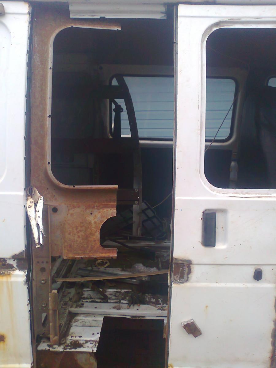

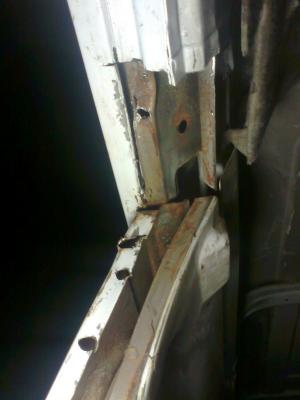

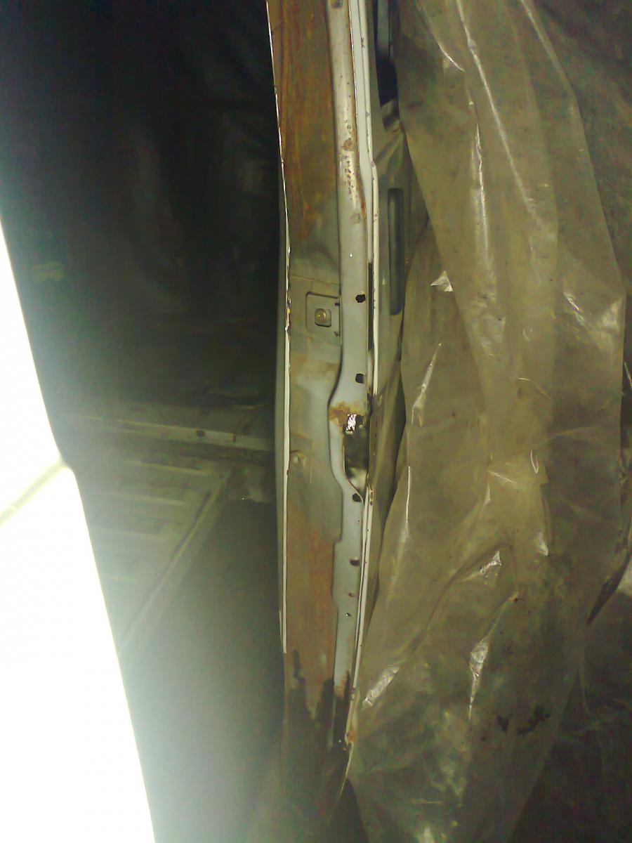

Серёга7 140 Опубликовано 7 ноября, 2018 Ржавчина внутри коробов кузова. Поделиться сообщением Ссылка на сообщение Поделиться на другие сайты

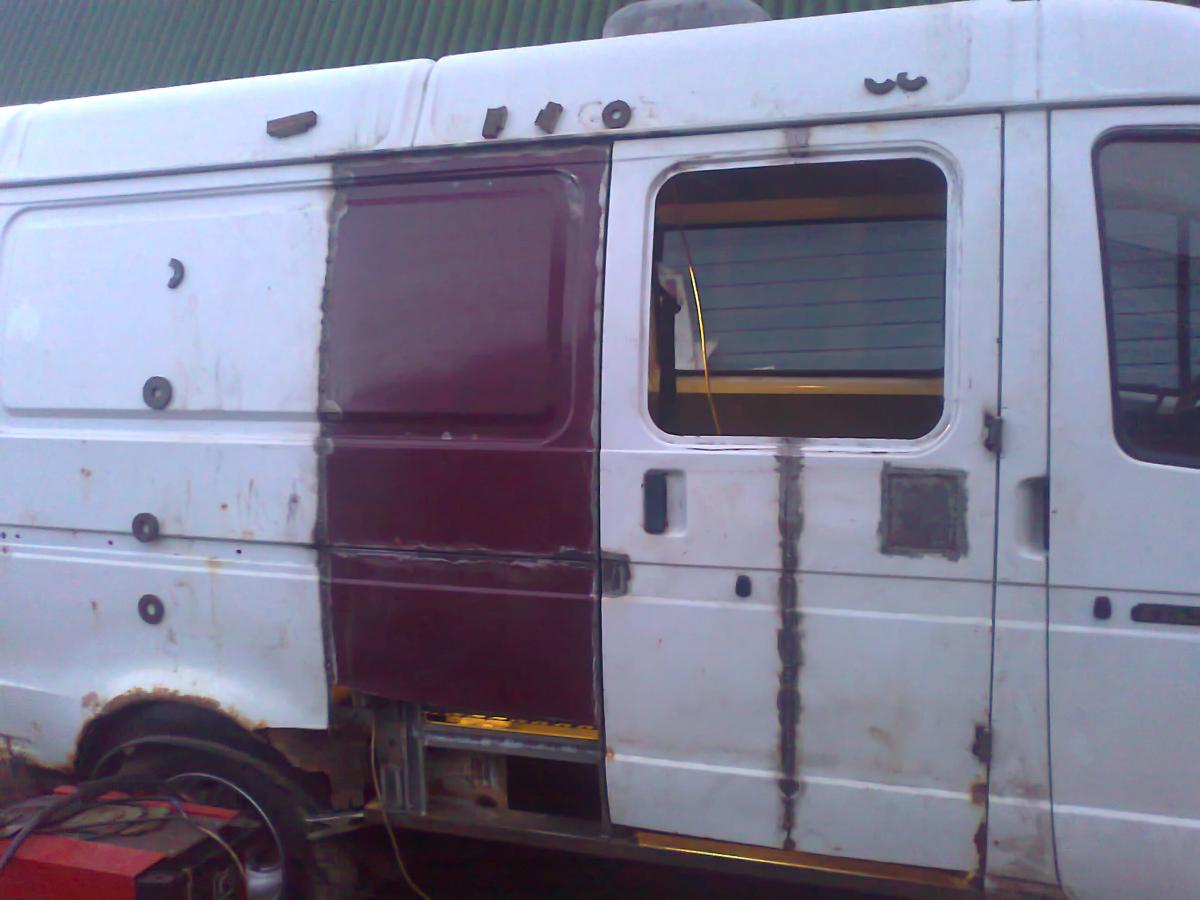

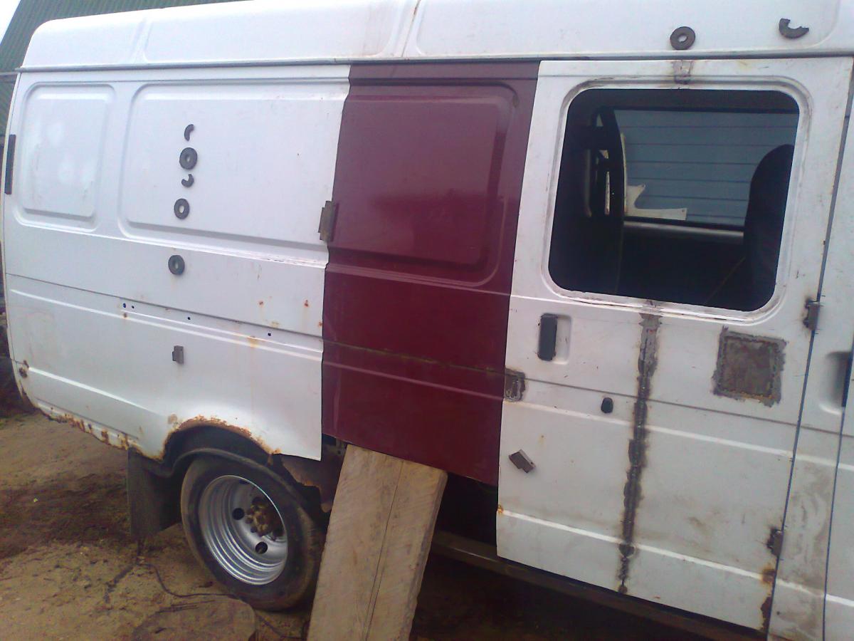

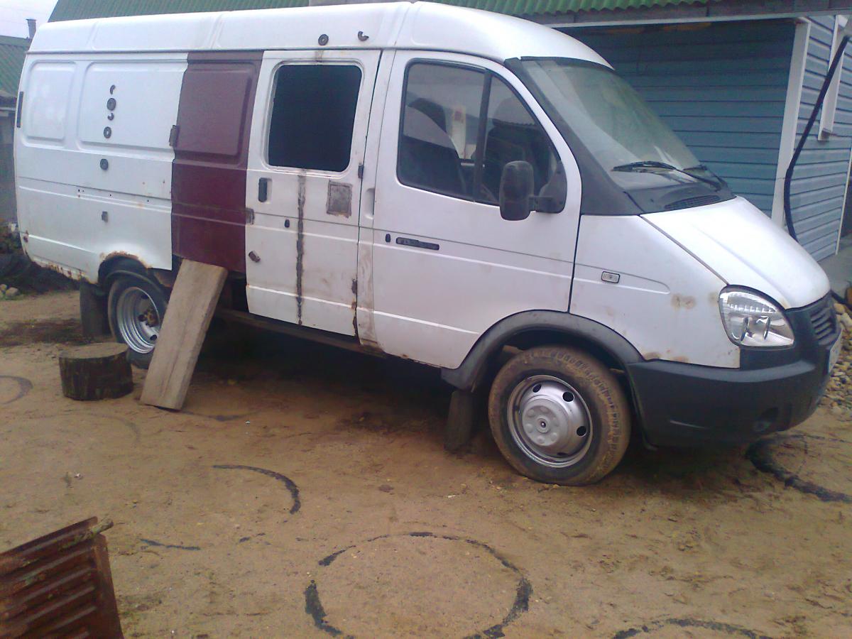

Серёга7 140 Опубликовано 7 ноября, 2018 Решил вот так зашить остаток проёма. 1 Поделиться сообщением Ссылка на сообщение Поделиться на другие сайты
Серёга7 140 Опубликовано 7 ноября, 2018 Кузовная штамповка ,кстати, малость разная. Рельеф наружной шубы, родной и с донора, немного отличаются. Один в один все углы и радиуса отштаповки под окно, не совпадают. Видимо завод со временем менял штамповое оборудование. . Поделиться сообщением Ссылка на сообщение Поделиться на другие сайты
Crady 8 678 Опубликовано 7 ноября, 2018 Видимо завод со временем менял штамповое оборудование. .нет.они честно сознались на встрече,не матрицы не штампы не меняются практически до полного износа,отсюда и такое гуляние всего чего можно.пысы..про киянки на автоматической линии сварки где то на форуме было.первая самая встреча с заводом,и остановка сварочного конвеера на 40 минут.. Поделиться сообщением Ссылка на сообщение Поделиться на другие сайты
ZAN57 3 770 Опубликовано 8 ноября, 2018 (изменено) Штампы, матрицы и пуансоны разбиваются со временем, лучше одного года и месяца выпуска с донором. Но и пресс то не один, один в один вряд ли совпадёт. Сочленение разумное, покрасишь- будет презентабельно. Хотя для меня- лишиться сдвижной двери- как серпом по гениталиям... Изменено 8 ноября, 2018 пользователем ZAN57 Поделиться сообщением Ссылка на сообщение Поделиться на другие сайты
Серёга7 140 Опубликовано 8 ноября, 2018 нет.они честно сознались на встрече,не матрицы не штампы не меняются практически до полного износа,отсюда и такое гуляние всего чего можно. Как вариант, рассматривал и этот. Но хотелось верить в лучшее)) Штампы, матрицы и пуансоны разбиваются со временем, лучше одного года и месяца выпуска с донором. Но и пресс то не один, один в один вряд ли совпадёт. Сочленение разумное, покрасишь- будет презентабельно. Хотя для меня- лишиться сдвижной двери- как серпом по гениталиям...Тут две проблемы. Донора одногодку практически не найти. А если и найдёшь, то в неилусшем состоянии. Хотя, этот донор свежее моей, но состояние деталей хуже. В принципе выбирать не из чего. По газелям пара разборок. Тоолько на одной стоял соболь и 2705. С соболя взять нечего, а с этой только левая секция кузова. Не густо в общем, с выбором .. Про дверь ... У меня всё наоборот) Как бальзам на душу)) Поделиться сообщением Ссылка на сообщение Поделиться на другие сайты
ZAN57 3 770 Опубликовано 8 ноября, 2018 Ну видимо не привык ты к большим машинам... Распашная дверь- привычка от поджопника. Поделиться сообщением Ссылка на сообщение Поделиться на другие сайты

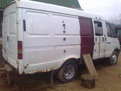

Серёга7 140 Опубликовано 8 ноября, 2018 (изменено) Да не, не в этом дело ... Мне сама по себе сдвижная дверь на газели не нравится. Да и не нужна она мне. Мне простой небольшой распашной хватит более чем. Она гораздо проще и надёжней. А сдвижной огромный лапух мне ни к чему. У меня ж не фургон, а только семиместка. там большая дверь лишняя. Был бы фургон, да, через боковую дверь удобно разгружать. В общем , это чисто практичность для конкретной цели и хозяина. Мне странно, что завод такие модификации сам не делал. Изменено 8 ноября, 2018 пользователем Серёга7 Поделиться сообщением Ссылка на сообщение Поделиться на другие сайты

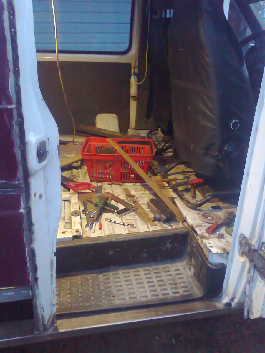

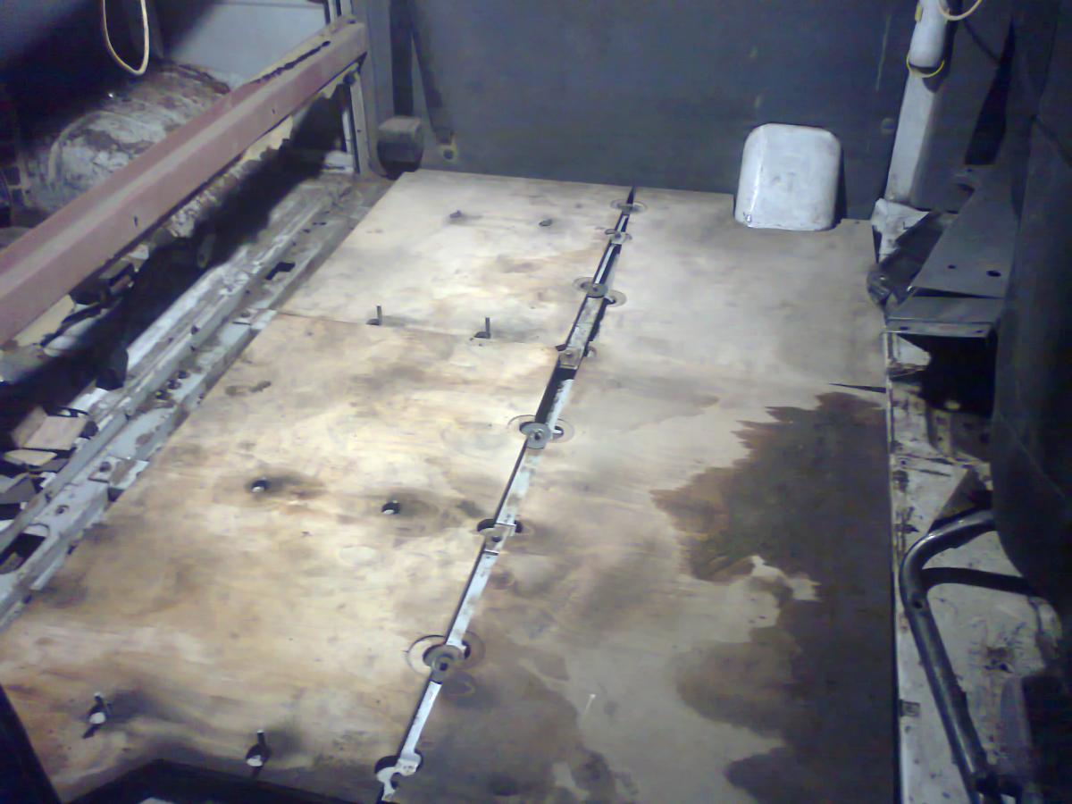

Серёга7 140 Опубликовано 10 ноября, 2018 Очередной привет заводу .. Пол похоже тоже будет новый .. Поделиться сообщением Ссылка на сообщение Поделиться на другие сайты
Crady 8 678 Опубликовано 10 ноября, 2018 Очередной привет заводу .. у меня под фанерой ещё следы были,от задней двери в боковую :D и потолок сними.там центр голое железо. :angry: Поделиться сообщением Ссылка на сообщение Поделиться на другие сайты

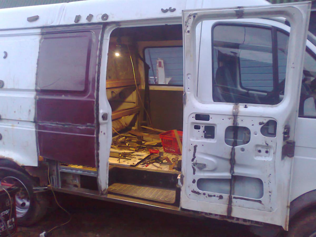

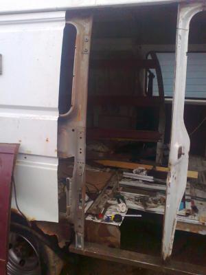

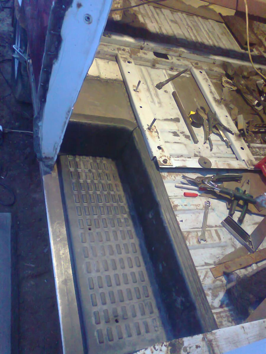

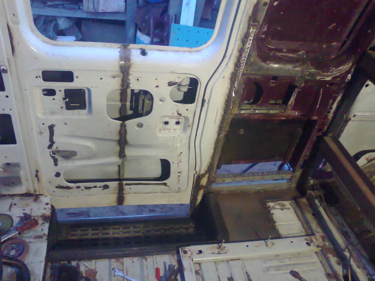

Серёга7 140 Опубликовано 10 ноября, 2018 Сегодня порог сварганил. И пол у проёма скроил. Всё проварил. По проёму остаётся нижнее ребро под уплотнитель, реанимация низа двери, и обе шубы .. на дверь и на зашитый проём. Дальше остальное - реанимация низа кузова. и потолок сними.там центр голое железо.Думаю я этому уже не удивлюсь ... Крыша примерно так же красилась похоже. Если из грузового отсека заглянуть на переход крыши на стены, там тоже картина маслом. Пока пульвера хватало, краска легла немного, куда прямого распыла не хватило, там краски нет .. Сдаётся мне, что работники завода икают даже во сне, придя с работы . Поделиться сообщением Ссылка на сообщение Поделиться на другие сайты

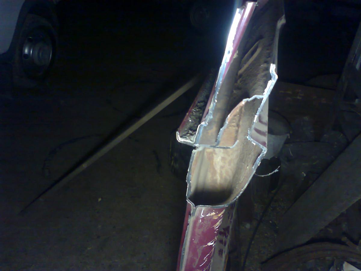

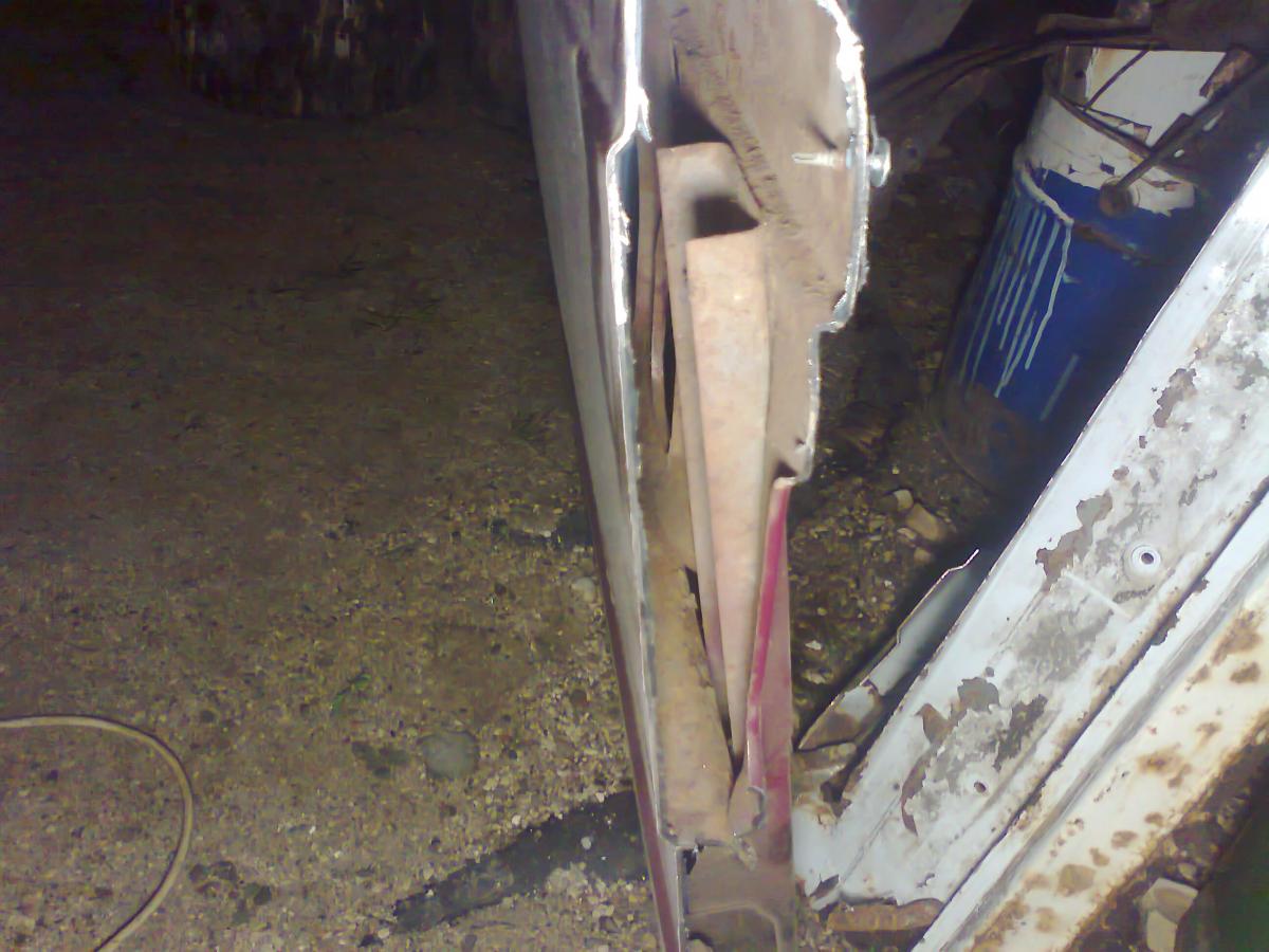

Серёга7 140 Опубликовано 10 ноября, 2018 (изменено) Кусок кузова донора, из которого скроена вставка в проём, взят с левого борта другой 2705. Кусок этот был над колесом. Сразу не посмотрел и по незнанке думал что там глубина внутренних штамповок стоек и оконных проёмов одинаковая на всей длине секции. Оказалось что нет, как с дверью тут не прокатило. Часть секции которая ближе к перегородке, толще. А та что ближе к корме, тоньше. У меня получилось что врезаемый кусок донора снаружи подошёл почти как родной, а внутри подошла только сторона которая к стойке перегородки. Сторона которая к перенесённой стойке с пальцем замка, не подошла по глубине штамповки. Пришлось добавить профильной трубой согнутой немного по кузову, + небольшая надставка сверху, тоже согнутая по кузову. В принципе, всё закроется внутренней обшивкой и будет не видно. Но хотелось чтобы по кузову всё было красиво и как в оригинале выглядело. Ну ничего, на будущее наука. Изменено 10 ноября, 2018 пользователем Серёга7 Поделиться сообщением Ссылка на сообщение Поделиться на другие сайты
