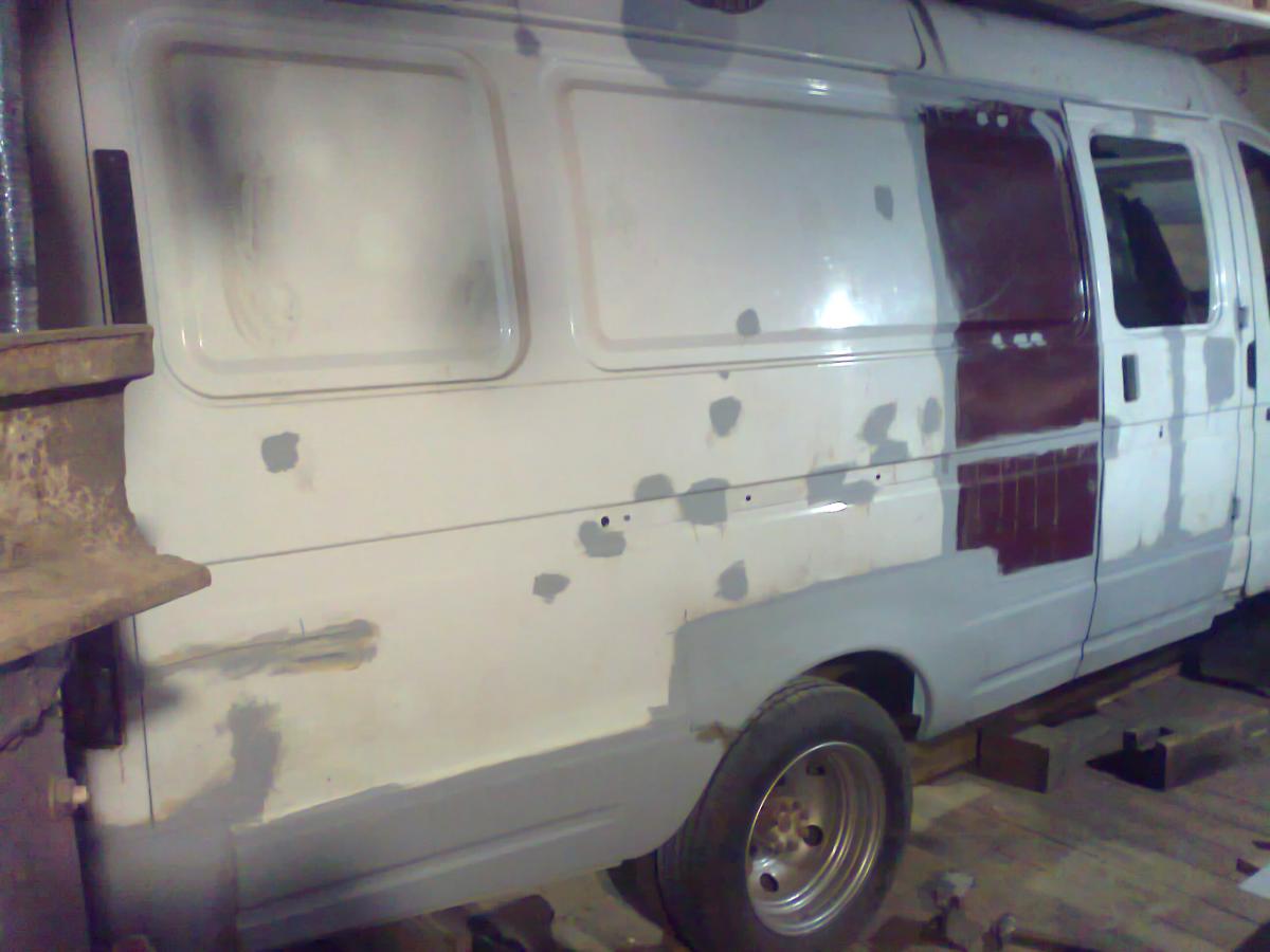

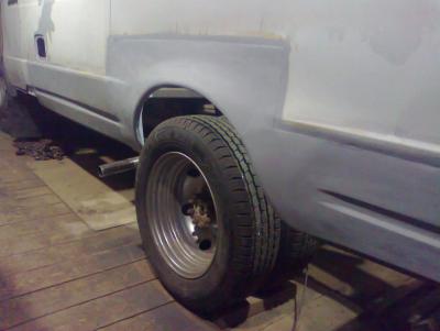

Серёга7 139 Опубликовано 11 января, 2019 Двигается дело потихоньку. Арки изнутри немного подрезал, чтобы подкрылки немного выступали наружу. Чтобы с колёс не песочило по крыльям. Потом подкрылки снаружи всё равно придётся немного наращивать из-за округлости кузова. Чтобы по кузову не летала грязь с колёс, особенно назад. Всё не решу как лучше заделать дыры в правом борту от направляющей сдвижной двери. Наверное всё таки придётся тупо заварить. Поделиться сообщением Ссылка на сообщение Поделиться на другие сайты

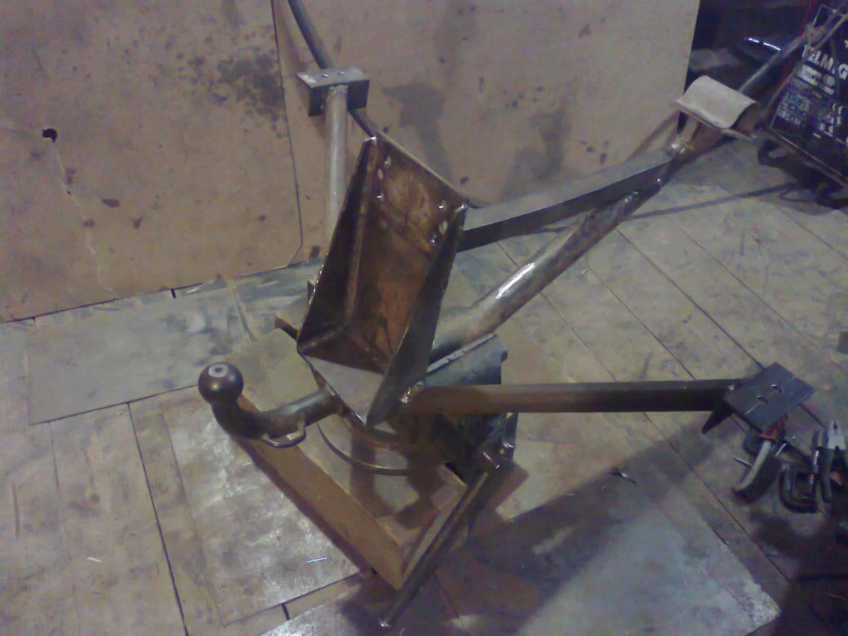

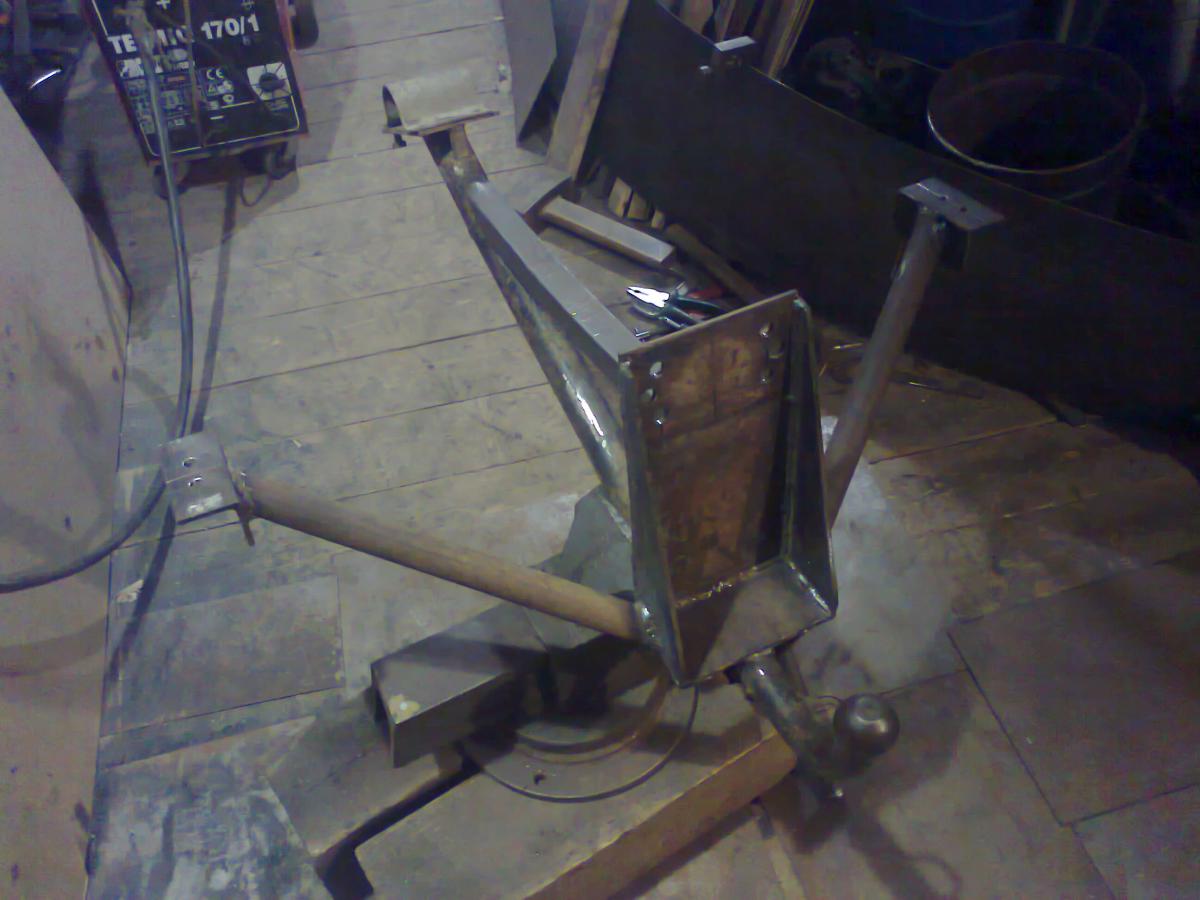

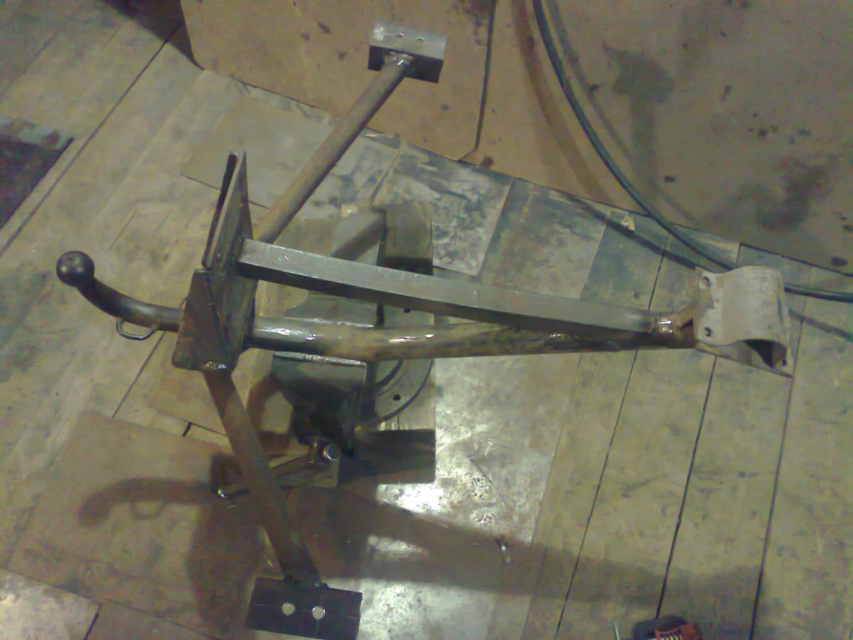

Серёга7 139 Опубликовано 12 февраля, 2019 ...Герман, подскажи пожалуйста, у твоего фаркопа макушка шарика на какой высоте от земли ? Поделиться сообщением Ссылка на сообщение Поделиться на другие сайты

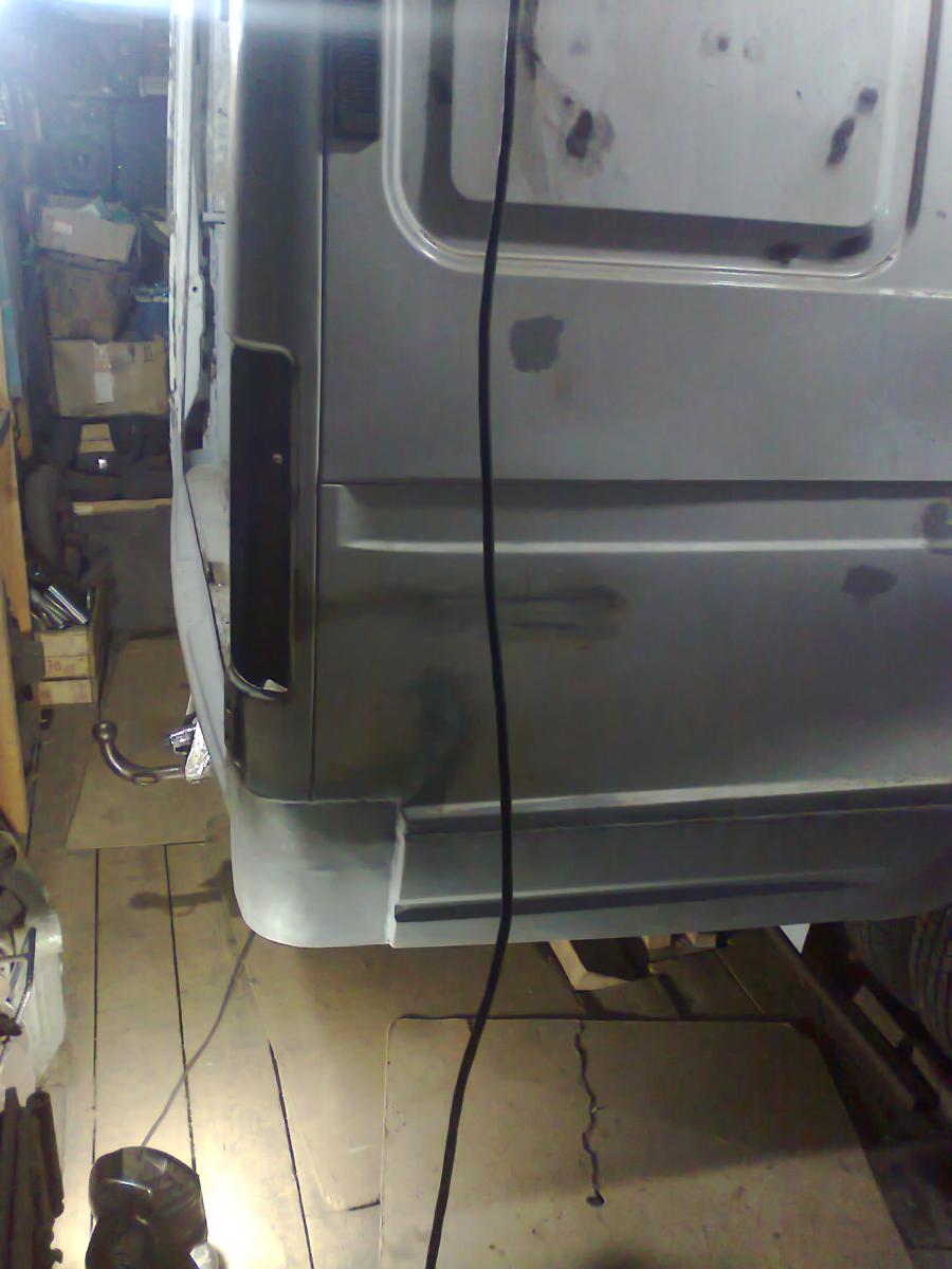

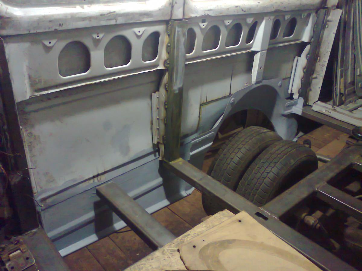

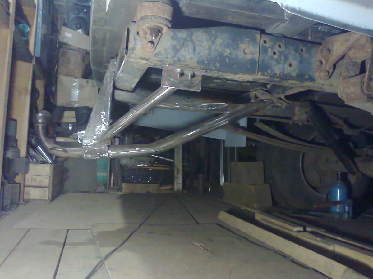

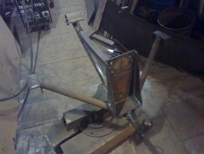

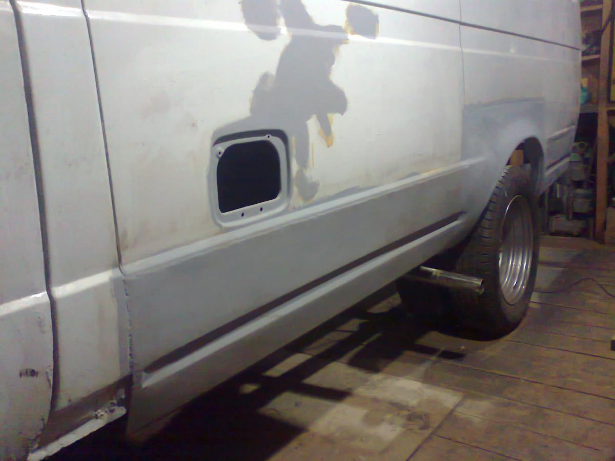

Серёга7 139 Опубликовано 23 февраля, 2019 Сделал шарик фаркопа на высоте 460мм от земли. Фаркоп красавчик подучился) Закончил новый пол с арками в грузовом отсеке.Слегка укоротил снизу задние двери по уровню нового порога.Бампер отрихтовал, усилил и закрепил как и хотел - на раме. По железу и сварке почти всё закончено. Осталась шпаклёвка с покраской и по мелочи .Фотки выложу позже. Поделиться сообщением Ссылка на сообщение Поделиться на другие сайты
ZAN57 3 545 Опубликовано 23 февраля, 2019 консоль с шаром надеюсь съемные сделал? Скоро это станет обязательным требованием. Поделиться сообщением Ссылка на сообщение Поделиться на другие сайты
Серёга7 139 Опубликовано 23 февраля, 2019 Нет, не съёмные. У меня фаркоп в базе обычный. Классический) Поделиться сообщением Ссылка на сообщение Поделиться на другие сайты
Серёга7 139 Опубликовано 23 февраля, 2019 Ещё до покраски. 1 Поделиться сообщением Ссылка на сообщение Поделиться на другие сайты

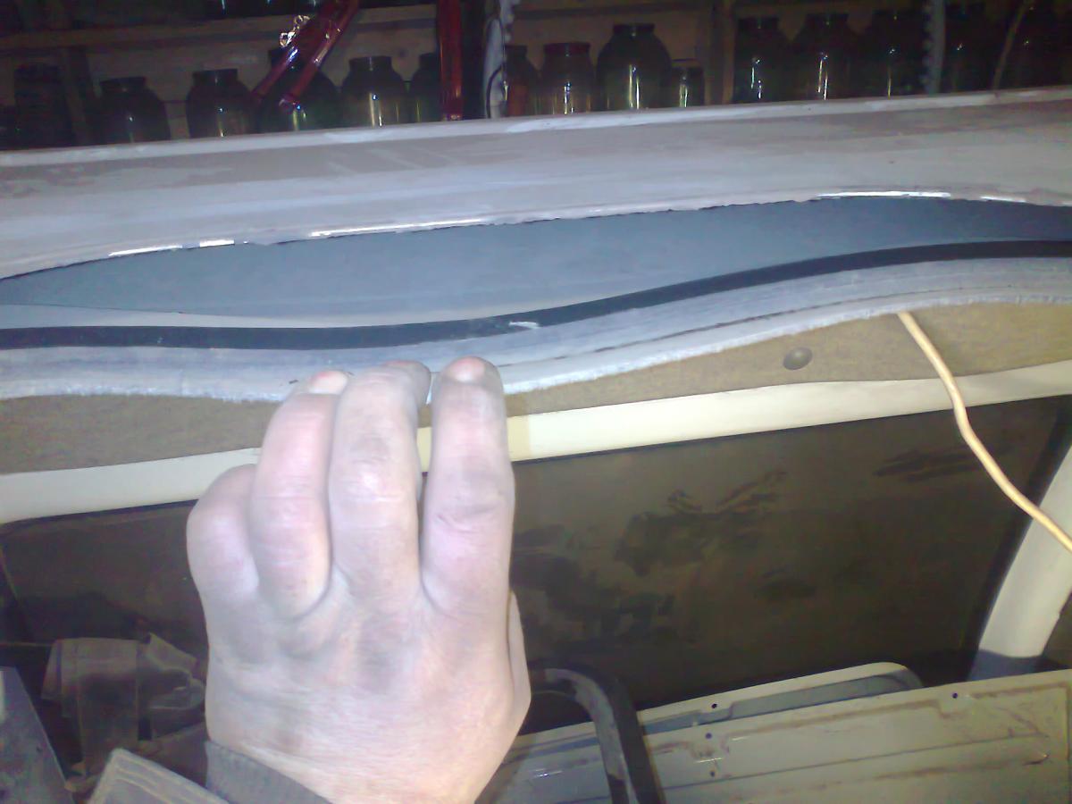

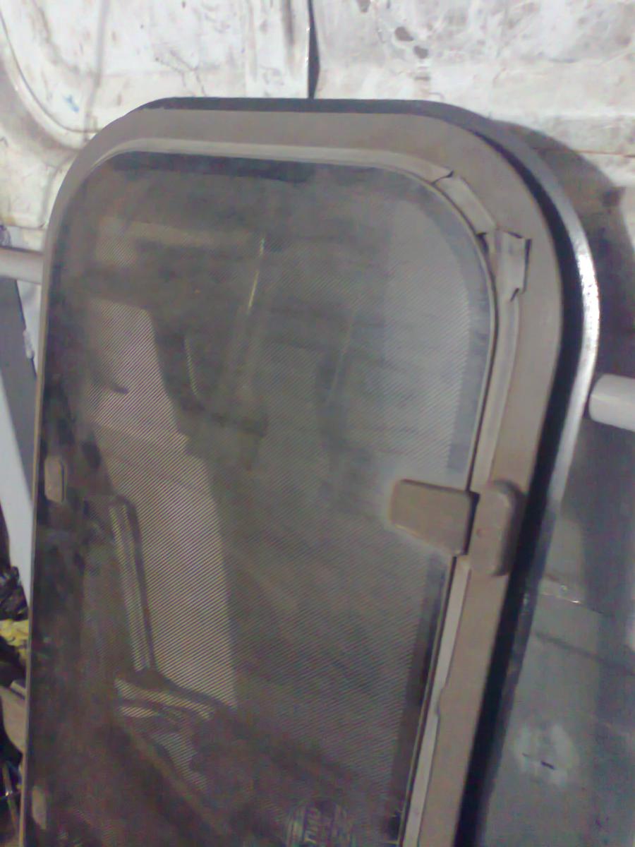

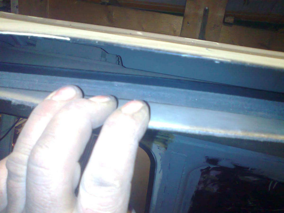

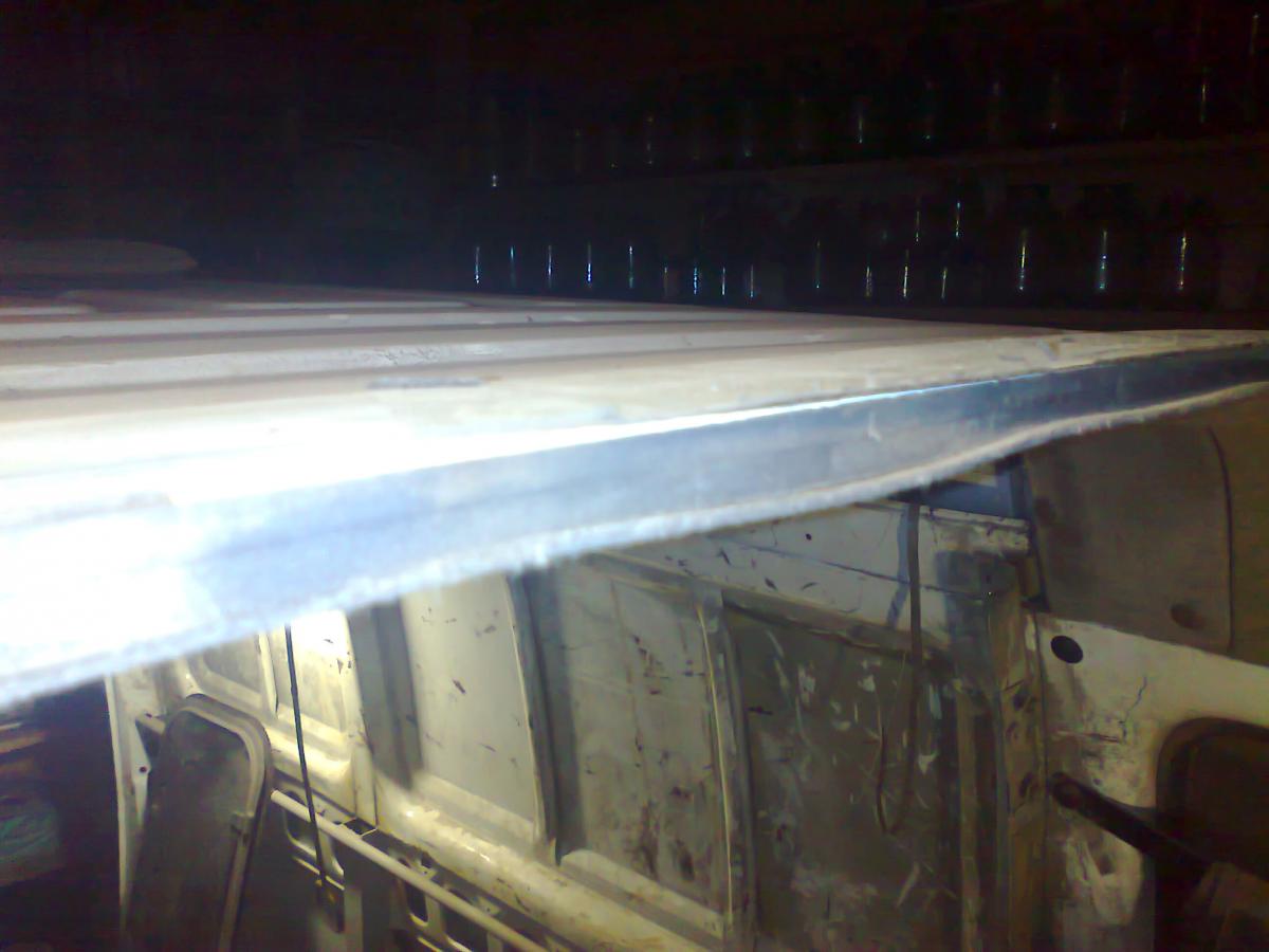

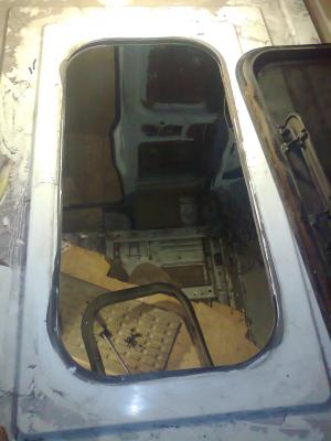

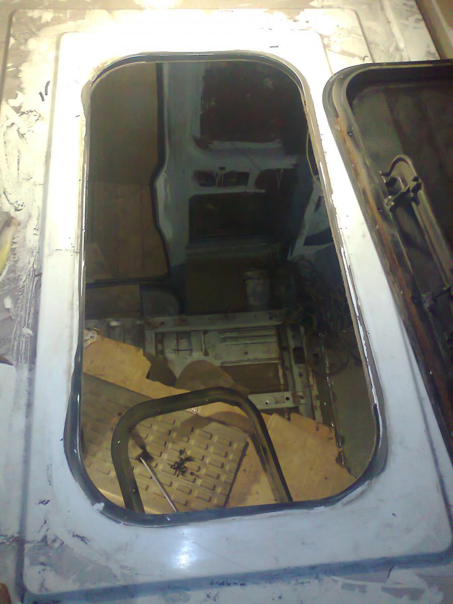

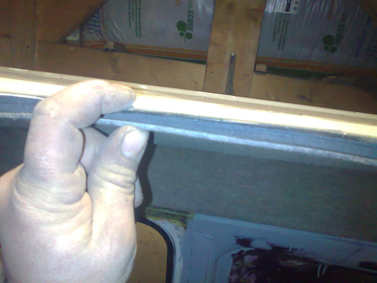

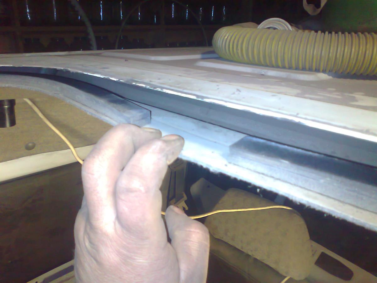

Серёга7 139 Опубликовано 23 февраля, 2019 (изменено) По уже сложившейся традиции, снова передаю "пламенный привет" заводу .. Добрался до люка в крыше. Я-то думаю, чего он течёт .. И ведь как пятой точкой чуял, что вскрывать надо. Откручиваю винты, снимаю снизу прижимную рамку, а сам люк, оказывается, наполовину не сидит на герметике. Подрезал оставшуюся половину герметика и вытащил люк. Ну, то что уплотнительная резинка рваная, я и так знал, это было не новостью, по этому на разборке был взят другой люк. Оригинального уплотнителя в продаже не нашёл, проше оказалось взять второй б/ушный живой люк. Косяк два - прокладочная вспененная резина, которая между крышей и обшивкой потолка находится. А находилась она там приклеенная к обшивке через задницу. По этому когда винты люка вкручивались, обшивка потолка местами прижалась к крыше и сам люк к крыше местами не прижался. Косяк три. Герметик, на котором люк сидит в проёме крыши, был намазан, по всей видимости крепко бухим рабочим. Потому как в одном месте его аж более чем, а в другом с тот самый волосок .. Короче, снова пою гневную оду криворуким работникам завода. ! Ведь люк, чтобы он не тёк, надо было просто нормально собрать, как собственно заводом и предполагалось. Надо было просто соблюсти технологию и заводскую документацию. Изменено 23 февраля, 2019 пользователем Серёга7 Поделиться сообщением Ссылка на сообщение Поделиться на другие сайты
Серёга7 139 Опубликовано 23 февраля, 2019 (изменено) Фотки.Проставочная резина была только в одном месте приклеена нормально. На 60-70% своей длины она была приклеена вообще не на месте. Изменено 23 февраля, 2019 пользователем Серёга7 Поделиться сообщением Ссылка на сообщение Поделиться на другие сайты
Татарин 7 720 Опубликовано 23 февраля, 2019 Серёга,зря гневаешься. Это конвейер . :D Поделиться сообщением Ссылка на сообщение Поделиться на другие сайты
Серёга7 139 Опубликовано 23 февраля, 2019 (изменено) Ета не конвейер .. Это рукошопы. :wacko: Конвейер это когда конвейер, а рукошопы это когда как на фотках. Изменено 23 февраля, 2019 пользователем Серёга7 Поделиться сообщением Ссылка на сообщение Поделиться на другие сайты

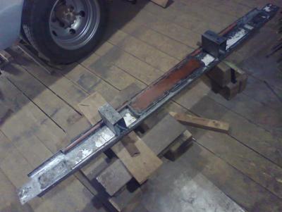

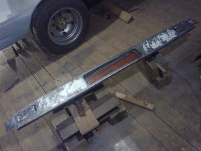

Серёга7 139 Опубликовано 23 февраля, 2019 Бампер. Пришлось реанимировать кривой родной. На разборках бамперов нового образца нет . Вообще никаких нет . :blink:Бампер был отрихтован на сколько было возможно. В бампер вварены две трубы на 25, Удалена в историю площадка ступеньки на нижней части проёма в бампере. Сам проём сделан глухим. Приварены два новых кронштейна. Результат - бампер- монолит :) Поделиться сообщением Ссылка на сообщение Поделиться на другие сайты

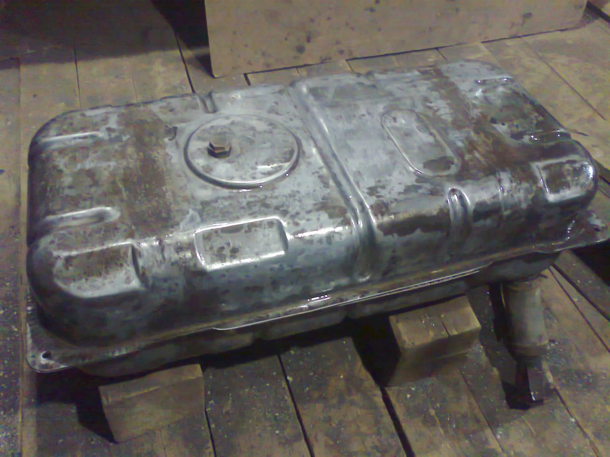

Серёга7 139 Опубликовано 23 февраля, 2019 Бак.Сначала думал что отделаюсь только тем что снесу ржавчину. Щазз .. Остальная краска, которой оставалось на баке менее 50%, облетала как осенняя листва. Снял не задумываясь и её. Замочил в преобразователе. Пока занимался сексом с баком, вспомнил про существование пластиковых баков. Интересно, как они себя ведут на деле ? Есть смысл ? Не трещат ? ... Поделиться сообщением Ссылка на сообщение Поделиться на другие сайты
ZAN57 3 545 Опубликовано 25 февраля, 2019 А не факт, что на ЦМФ есть пластиковый точно по размерам.. Поделиться сообщением Ссылка на сообщение Поделиться на другие сайты
qoxo 111 Опубликовано 25 февраля, 2019 (изменено) А не факт, что на ЦМФ есть пластиковый точно по размерам..Новые от некста ставятся и на старый цмф и на соболь и на старый фермер.Там есть модификации по горловинам, нужно лишь выбрать правильный. По кронштейнам всё подходит. Мой проржавеет поставлю пластик. У него и объем 80 литров. Изменено 25 февраля, 2019 пользователем qoxo Поделиться сообщением Ссылка на сообщение Поделиться на другие сайты
ZAN57 3 545 Опубликовано 25 февраля, 2019 (изменено) У меня валяется плоский 70л от Рено- эспейса, плоский, всё хочу примерить, но боюсь широковат будет. Изменено 25 февраля, 2019 пользователем ZAN57 Поделиться сообщением Ссылка на сообщение Поделиться на другие сайты
