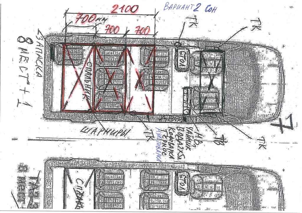

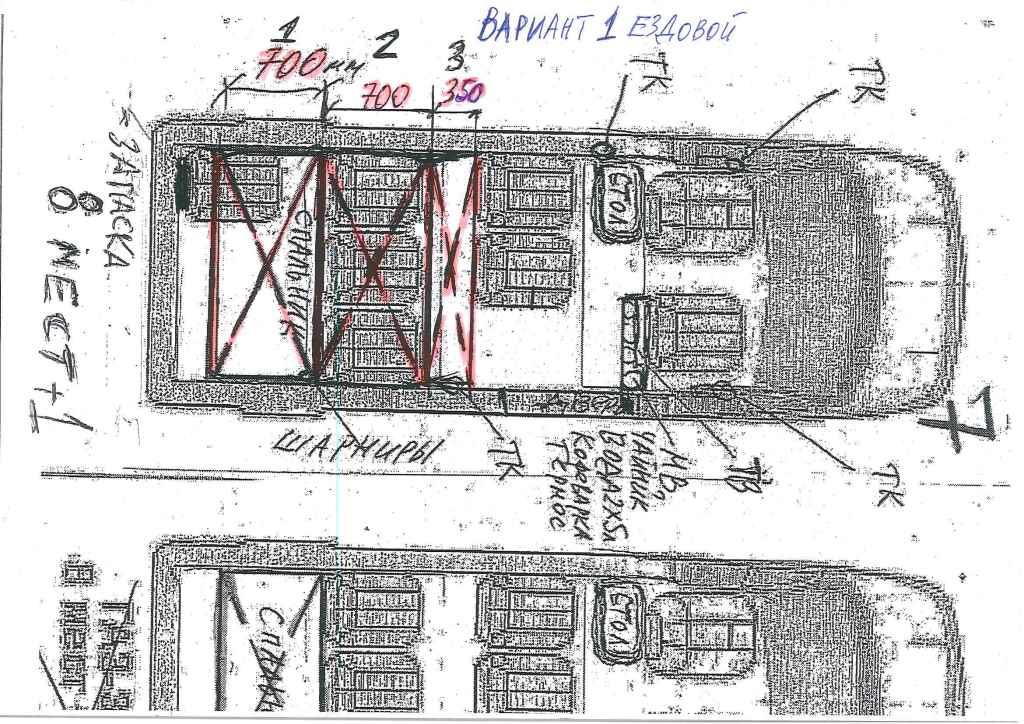

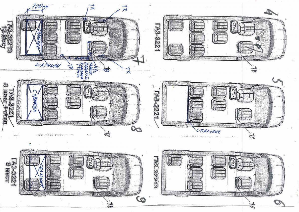

ZAN57 3 545 Опубликовано 5 марта, 2019 (изменено) Питерский Иван правильно пишет... Я убрал 2 ве сидушки 3го ряда назад, на их место поставил 3х местный задний ряд. Получилось один в один как соболь, при этом второй ряд конечно лицом вперед. Всё это есть в инструкции, разрешено, ничего не нарушаем- вариант №9 на схеме из ОТТС, с посадкой 2х задних пассажиров чз заднюю дверь (по инструкции). При необходимости снимаю правое заднее для багажа или оба (вариант №8 или №9)- это уже нарушение, но быстроустранимое- на дальняк разбираю снятое сиденье (нога отдельно, подушка отдельно, спинка отдельно), и беру с собой. Если всё таки возникнет инцидент, собрать и поставить 15 минут. Вот такой я перестраховщик- жизненный опыт. Я конечно не могу диктовать, но от греха подальше- либо вносишь все изменения в конструкцию, что дорого чз экспертизу и заморочно, либо по моей методе- все изменения или не заметны, или легко и быстро устранимы... прямо на месте. Ибо- если тебе выпишут предписание устранить за 10 дней где- нибудь за 3ткм от дома устранить не соответствия, где ты будешь лихорадочно искать запчасти и как восстанавливать конструктив? Ну 3й вариант- на авось... не по мне.Сейчас конкретно у меня стоит одиночное левое в 4м ряду- с ним даже удобней, ну уж если много багажа или груз мона и разобрать. И спальнику 70см за 3м рядом одиночное левое заднее в 4м ряду не мешает. Да не помешают и оба. В настоящее время переделываю спальник в быстро раскладную кровать 175*180 при езде и в 210*180 на ночь, для чего все 3 спинки 3го ряда будут за секунды падать. Думаю за 8ое марта доделаю последнее сиденье 3го ряда, опубликую в "улучшайзинге" как выкрутился. Спинки 2го ряда со временем то-же сделаю падающими, тогда и 210*180 кровать получится (вариант №2 Сон), если успею до лета. Если нет, то и 175*180 (вариант 1 Езда) не плохо... Изменено 5 марта, 2019 пользователем ZAN57 1 Поделиться сообщением Ссылка на сообщение Поделиться на другие сайты

Volk8181 256 Опубликовано 5 марта, 2019 Как я уже ранее писал, собираюсь демонтировать два задних ряда. Ранее планировал поставить трёхместный ряд за водителем и пассажиром лицом по ходу движения. Данный вариант планировал узаконить. Однако, после приобретения, начал задумываться о том, что трёхместный ряд не очень нужен, т.к. доступ в багажник и на спальник нужен свободный. Лучше немного раздвинуть двухместное для установки подлокотника. Однозначный вывод можно будет сделать только после первой поездки. Одобрения типа транспортного средства в сети находил. Вот только для 2001г. данных не нашёл. Надеюсь в части размещения пассажиров между ранними и поздними годами не было существенных изменений. Поделиться сообщением Ссылка на сообщение Поделиться на другие сайты

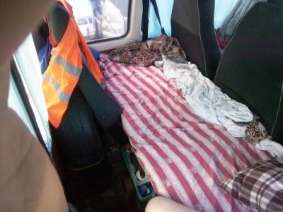

ZAN57 3 545 Опубликовано 5 марта, 2019 (изменено) Все годы, с 96го по сей день (у меня была служебная 8+1 место с заводскими номерами в ПТС самыми первыми на конвейере). расположение не менялось. В инструкции сразу были варианты перестановки сидений:1. 2й ряд 2х местный- спиной вперед- купе со столиком между 2и 3 м рядами. Либо 2й ряд лицом вперед, столик между 1 и 2м рядами, за спиной водителя. Столик то ставился с завода, то не ставился, в зависимости от года вып и комплектации;2. 3й и 4й ряды (2места и 3х местный диван) меняются местами. Например прокурорские и ментовские 3221 8+1 место шли так как у меня сейчас, получался обезьянник как в УАЗе , только лицом вперед а не боком.Все сиденья всегда были мягкие и широкие- Волговские. На первых двух и правом во втором ряду (у сдвижной двери) всегда шли подлокотники. На передних с 2х сторон. Водительское двигается вперед/назад (без проблем ставятся салазки на все, только зачем?). Наклон спинки регулируется на передних всегда, но как опция идет на первых 6ти.Ранее шла перегородка высотой ~ 70см за 1м рядом сидений. С одной стороны доп место для барахла появляется, с другой стороны убивает однообъемность компоновки. В бизнесе пошла перегородочка сверху, снизу убрали. Ходить стало возможно, но нагибаться. Я убрал, стало просто прелесть. Никакой пространственной жесткости она все равно не давала, тк крепеж на 2х болтиках на м6 с каждой стороны, на хилых хвостиках. На бизнесе штурманское сиденье на стульчике из трубок и с печкой под ним. Удобно. Я печку ещё и на 30см переместил вперед, получится ящик под сиденьем. Изменено 5 марта, 2019 пользователем ZAN57 Поделиться сообщением Ссылка на сообщение Поделиться на другие сайты
Volk8181 256 Опубликовано 5 марта, 2019 Например прокурорские и ментовские 3221 8+1 место шли так как у меня сейчас, получался обезьянник как в УАЗе , только лицом вперед а не боком.Значит наличие перегородки перед последним рядом никого не смутит? Или я неправильно понял? Поделиться сообщением Ссылка на сообщение Поделиться на другие сайты
ZAN57 3 545 Опубликовано 5 марта, 2019 (изменено) У тебя скорее всего в ОТТС её не будет. Это была разновидность 32217 (6+1 +2 место), за 3м рядом низкая перегородка с сеткой вверху. Но у тебя же не 32217?Да и зачем тебе перегородка не пойму? Искусственно убивать объем салона? Если для хозблока, то занавески достаточно, и никаких претензий ГАИ. Да и длина багажника за этой перегородкой будет всего 1м, что там разместишь? Спальник да, поперек движения, как у меня 70см шириной, но до задних дверей останется всего 50см (а представляешь что было бы в соболе? Вообще ноль за 3м рядом, про 4й и лапоть не звенит...). Ну там можно туалет поставить. Встать ночью, есть где ноги опустить, вылезти на улицу. На фото видно место за спальником до дверей, кстати и левое заднее сиденье видно- подушка под спальником, спинка сзади торчит, на ней жилетка оранжевая, запаска к спинке. Но если перегородишь спальником, то проход исчезает к задним дверям. Я уже думаю, как спальник сделать из 2х половин- как мосты в Питере разводить, чтобы пройти назад. А с другой стороны, зачем туда ходить? Я поначалу то- же хотел сзади сделать душ, туалет, кухню. Потом понял, туалет и душ возможно, хотя надо еще подумать. А вот кухню точно нет- надо её впереди делать, у сдвижной двери, как видел у одного газелиста с простеньким автодомо. Ко мне это пришло практически- на дальняке то кофе, то чай, то бутерики, то суп надо варить, и получается что все время бегать назад, готовить стоя, отрываться от коллектива, таскать все на ходу. А зачем? Намного удобней, когда все на своих местах, достаточно протянуть руку, или встать, пройти полметра до мультиварки, заправить её включить, аналогично кофе, чай. И ничего таскать по салону не надо, особенно на ходу это удобно. Столик на месте у "кока", за моей спиной, она разводящая с бутериками и кружками, термокружками. Под столиком запас первичных продуктов, за спиной штурмана мультиварка, кофеварка, чайник, запас воды и т.д. Изменено 5 марта, 2019 пользователем ZAN57 Поделиться сообщением Ссылка на сообщение Поделиться на другие сайты

ZAN57 3 545 Опубликовано 5 марта, 2019 У него перегородка низкая за 1м рядом, сзади ничего нет- стандартно для 3221 8+1 90х начала 2000х.Запаска широкая 215/65, встает как влитая, зазор буквально 20мм до двери, 185я была бы поуже, зазор больше. Прикреплена простым бандажным тросиком (такие цветастые продают в авто и строй магазинах, с крючками или карабинчиками на концах- ими всё крепить удобно в дороге, они пружинят на резине, не надо затягивать узлами. Для запаски вполне хватает- влево стена, вперед/назад никак, только вправо, но резинки хватает, да и рядом что нибудь лежит. Между запаской и сидушкой, и под левой сидушкой, до 3го ряда у меня умешается всё для авто- и масла и тосол, и компрессор и разобраное правое сиденье, и лопата и гена,муфта, запасные шланги, патрубки, кабели и т.д. Так что под спальником на высоту полметра весь центр и правая сторона свободны для барахла, ластов, масок, зонтов, воды, покупок по пути (орешки, помидоры, виноград, арбузы и т.д. Под 3м рядом вперед удачно выдвигаются ящики овощные из магазина- пластик, точно входят по ширине и высоте, как в комоде, между ножками и арками- жратва, тряпки, мелкие ЗЧ. Сзади, справа, как только открываешь правую заднюю дверь в полу люк с прямоугольным вваренным ящиком (под доп АКБ в перспективе, а пока для инструмента и ЗЧ. Практически всё туда влезло, кроме монтирки- рычага баллонного ключа. Сам ключ, домкрат УАЗовский 2х винтовой (лучше и надежней в пути не придумать), всё там, еще и место есть для тормозухи, ремней и т.д. Сейчас делаю жесткую сцепку из 2х труб с петлями на концах, думал прицепить снизу к спальнику, потом дошло- а зачем в салон? Им место на раме под машиной, надо крепления сделать... Если уж прижало, нетрудно под машину залезть отцепить. Как мне пару раз не хватало жесткой сцепки. Поделиться сообщением Ссылка на сообщение Поделиться на другие сайты

ZAN57 3 545 Опубликовано 5 марта, 2019 Про стол- я не публиковал его в "старте улучшайзинга", просто упоминал... Надо выложить фото.Вначале хотел поставить заводской Газель/Соболь. Но во первых сразу не нашел, во вторых дорого, в третьих, если в ОТТС твоего года выпуска его нет (что вероятно на 90%), то его установка, пусть даже заводского, пусть даже аналогично заводским моделям других годов- это внесение изменений. Нафиг эти проблемы. А между покупкой Газельки и первой поездкой у меня было всего пару месяцев, за это время уцспел поставить и зарегить ГБО, переделать полностью пол (кроме 1го ряда), переставить сиденья, переобуться с собиранием одинаковых тонких дисков, поменять рваную обивку на кожу в 2 цвета, теплошумоизолировать стены, поставить манитолу 2дин с камерой ЗВ (в край нужна на автобусе Газельке), динамики, и много по мелочи. Понял, что столик заводской все равно не успею. Плюнул и за день сделал из фанеры и квадратной трубы 15*15 самодельный складывающийся столик- трансформер по высоте, типа гладильной доски, тк жене надо ноги в дороге выше задирать- вены... И так удачно получилось, что жена не выпускает его из рук и дома и в дороге. Секунда0 он подставка и опора, секунда- стул большой, секунда- обеденный толик в машине, секунда- обеденный столик на улице, когда погода располагает есть на улице. А его просто ставишь за спиной водителя, до сидений второго ряда места остается достаточно, и он никуда не едет., крепить не надо, А раз не закреплен к кузову- никаких "внесения изменений нет". Так мне и посоветовал знакомый сотрудник ГИБДД с 2мя просветами. Поделиться сообщением Ссылка на сообщение Поделиться на другие сайты
