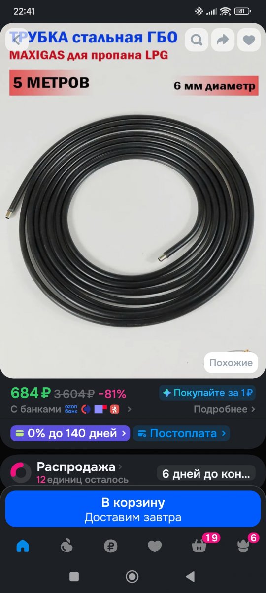

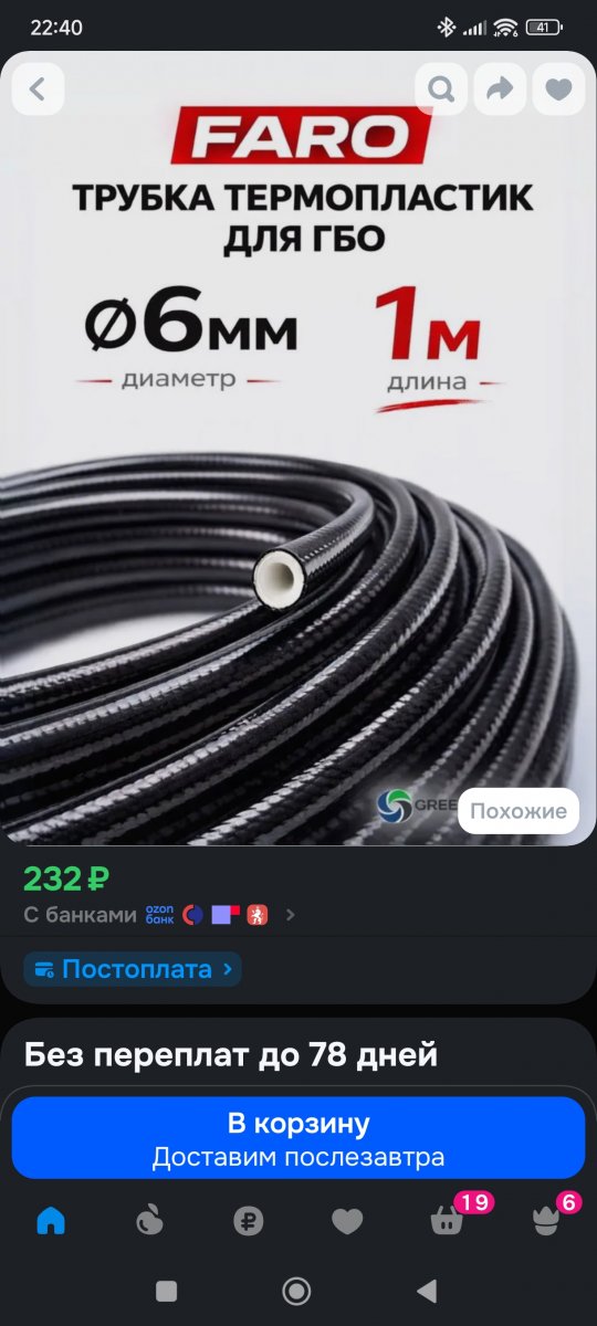

Владимир 23 538 Опубликовано 25 июня Пластик дорого, можно стальную как на метане, она не разлагается как медь Поделиться сообщением Ссылка на сообщение Поделиться на другие сайты
ZAN57 3 709 Опубликовано 25 июня Я думал что не надо менять магистраль от мультика до капотного пространства... Хотя, может уже и забита... ГБО стояло до меня, 21го поколения, с 2012г, трубка осталась. У меня теперь 2 электроклапана- старя магистраль осталась с ЭК, и ещё на редукторе новый появился у 4го поколения... Поделиться сообщением Ссылка на сообщение Поделиться на другие сайты
lostmedia 379 Опубликовано 26 июня В 25.06.2026 в 20:07, Владимир 23 сказал: Пластик дорого Дороже стальной на 20 р. Разница 100 р. за 5 метров. Поделиться сообщением Ссылка на сообщение Поделиться на другие сайты
Владимир 23 538 Опубликовано 26 июня 2 часа назад, lostmedia сказал: Дороже стальной на 20 р. Разница 100 р. за 5 метров. Почему можно просто сказать и фсё? Где факты? Давай комплект с фитингами. Поделиться сообщением Ссылка на сообщение Поделиться на другие сайты
lostmedia 379 Опубликовано 27 июня 18 часов назад, Владимир 23 сказал: Где факты? В 23.06.2026 в 22:36, lostmedia сказал: 2 года назад менял баллон, Была цена на сталь 180, на пластик 200 у установщиков ГБО. Поделиться сообщением Ссылка на сообщение Поделиться на другие сайты
Игорь85 856 Опубликовано 27 июня 44 минуты назад, lostmedia сказал: Была цена на сталь 180, на пластик 200 у установщиков ГБО. При установки пластика, не будет окалины которая забивает фильтра. 1 Поделиться сообщением Ссылка на сообщение Поделиться на другие сайты
