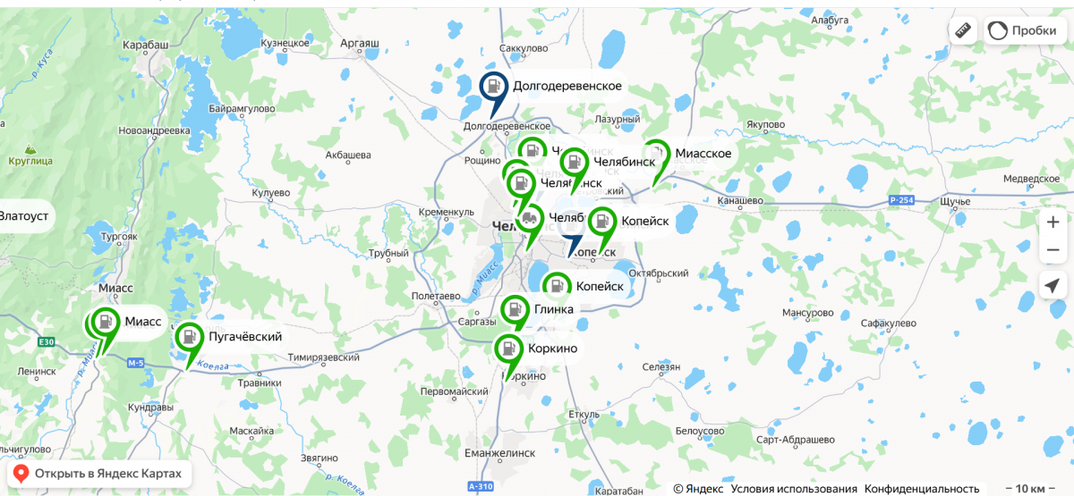

Алексей Ф.
1 час назад, ZAN57 сказал:
На миллионник мегаполис Че всего 2 или АГЗС.
Штук 10 уже в черте города и рядом.
https://yandex.ru/map-widget/v1/?um=constructor%3A880966877e29eca671a8256526926f203b31180f7794182169968ed2251d1673&source=constructor
ZAN57
12 часов назад, Алексей Ф. сказал:
Но этого всё равно мало. По трассе разрывы по 300-400км есть. И не всегда газ заканчивается аккурат к АГНКС... А лить по 10-20л чз каждые 100км не удобно, потеря времени. Хотя по разуму, конечно метановых должно быть столько же сколько пропановых. России сам бог велел ездить на метане...
