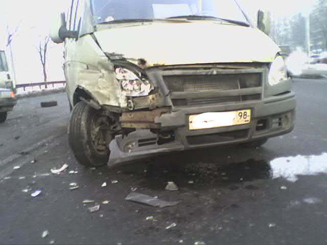

66edward 17 Опубликовано 30 мая, 2012 После аварии, вчера завёл машину и первый раз проехался до магазина.Заменил поперечную тягу и продольную тягу в сборе, погнуты буквой З.Заметил, что правое колесо стоит немного не вертикально - низ наружу, верх внутрь.На что обратить внимание в первую очередь. что подгибается в первую очередь при такой аварии. Поделиться сообщением Ссылка на сообщение Поделиться на другие сайты

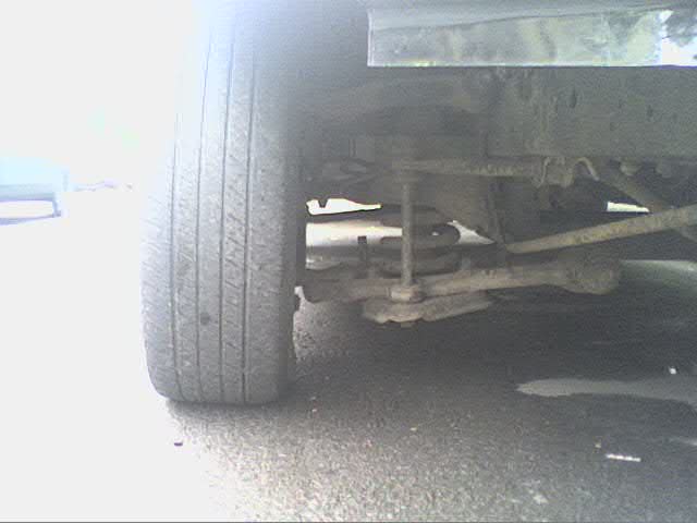

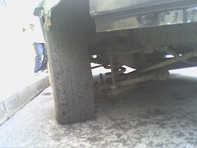

66edward 17 Опубликовано 30 мая, 2012 Увидел, что положение колеса меняется. Можно ли по этим фото предположить что нибудь? Поделиться сообщением Ссылка на сообщение Поделиться на другие сайты
Dimon2752 1 Опубликовано 4 июня, 2012 Увидел, что положение колеса меняется. Можно ли по этим фото предположить что нибудь?Ну это как аборт по телефону... Ты на яме машину после ДТП смотрел? Или хоть в сервис бы заехал что ли... После ДТП достаточно тяжело найти косяки, приходиться просматривать и прощупывать все узлы. А по фото, то что колесо меняет свое положение, так это у тебя что-то где-то оборвало. Удар судя по всему был сильный. Подшипник на фиг, шаровые туда же сразу, без разговоров. Смотреть рычаги(верх, низ), состояние сайлентблоков на них, болты крепления верх. рычага к раме, рулевую трапецию, правый маятник... Ну так вкраце... Поделиться сообщением Ссылка на сообщение Поделиться на другие сайты
AHдрей 1 883 Опубликовано 5 июня, 2012 Ну это как аборт по телефону...Если сфотографировать с одной точки, при одном положение руля - всё будет ровно.. Поделиться сообщением Ссылка на сообщение Поделиться на другие сайты
