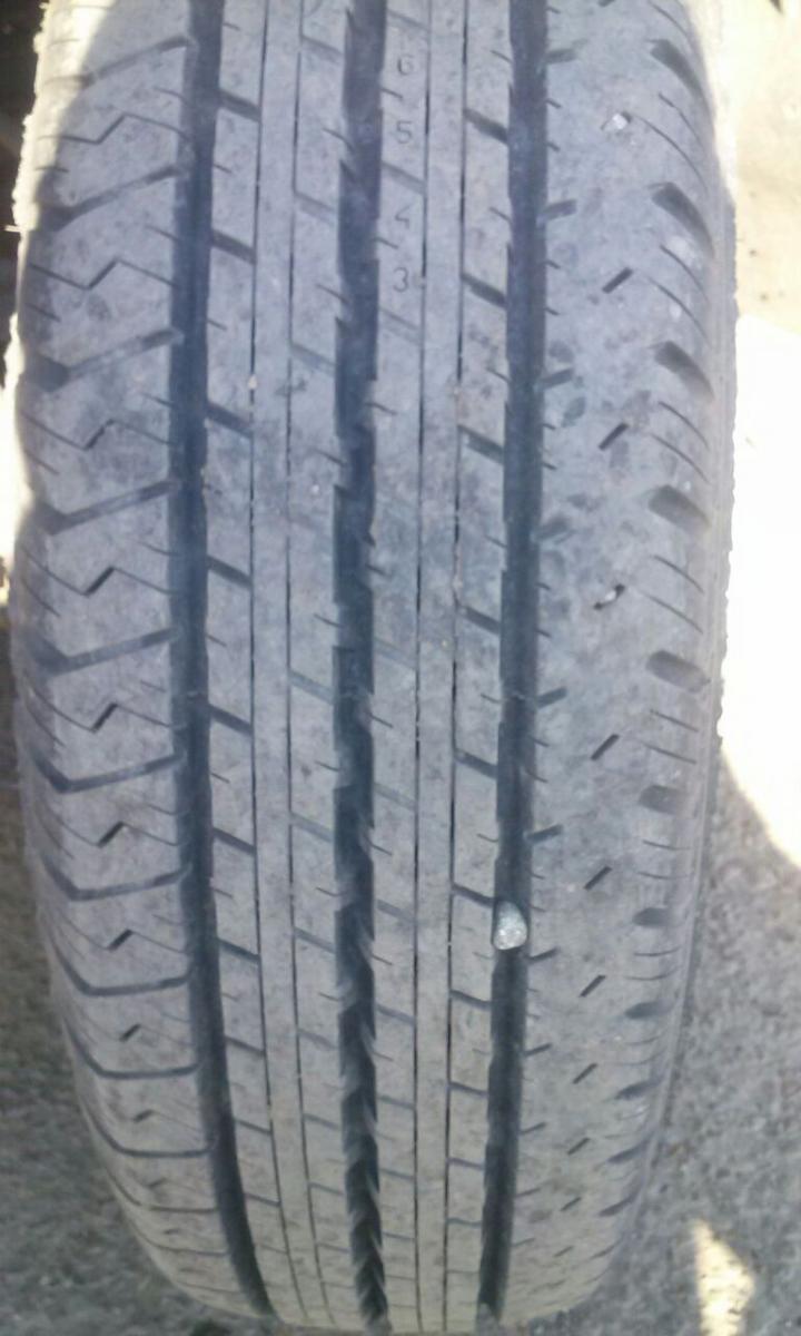

RAV 121 Опубликовано 14 сентября, 2014 странNik,Спасибо,ткнули носом! Что тут гадать - корду каюк Поделиться сообщением Ссылка на сообщение Поделиться на другие сайты
Alex030569 6 768 Опубликовано 14 сентября, 2014 (изменено) странNik,Спасибо,ткнули носом! Это оно у тебя лежало долго на не ровном полу,вот и погнуло его.Кувалдочкой,килограмма так на 3-4 ,только нежно,а то в другую сторону уйдет. :D Изменено 14 сентября, 2014 пользователем Alex030569 Поделиться сообщением Ссылка на сообщение Поделиться на другие сайты
Саня Фермер 0 Опубликовано 14 сентября, 2014 Это оно у тебя лежало долго на не ровном полу,вот и погнуло его.Кувалдочкой,килограмма так на 3-4 ,только нежно,а то в другую сторону уйдет.Смешно конечно, но хотелось бы узнать возможные причины такого "подарочка." Поделиться сообщением Ссылка на сообщение Поделиться на другие сайты
Alex030569 6 768 Опубликовано 14 сентября, 2014 Смешно конечно, но хотелось бы узнать возможные причины такого "подарочка."Качество резины го...но,да и ямку наверное поймал и вот результат.Какие еще могут быть причины.Что за резина,чья? Поделиться сообщением Ссылка на сообщение Поделиться на другие сайты
Саня Фермер 0 Опубликовано 14 сентября, 2014 Кама-218, если втулки у рессор разбиты может повлиять? Поделиться сообщением Ссылка на сообщение Поделиться на другие сайты
Alex030569 6 768 Опубликовано 14 сентября, 2014 Кама-218, если втулки у рессор разбиты может повлиять?Да корду пипец!Тем более нижнекамская какашка.Она вся такая или подобная.Чего ты голову забиваешь.У меня Кама вся в трещинах пошла,вдоль обода.Выкинул все 6 и купил Китай.А на зимней на всей шипы внутрь полезли,на 205 резине.То же выкинул.А ты тут из за одного колеса Поделиться сообщением Ссылка на сообщение Поделиться на другие сайты
Саня Фермер 0 Опубликовано 14 сентября, 2014 Да корду пипец!Тем более нижнекамская какашка.Она вся такая или подобная.Чего ты голову забиваешь.У меня Кама вся в трещинах пошла,вдоль обода.Выкинул все 6 и купил Китай.А на зимней на всей шипы внутрь полезли,на 205 резине.То же выкинул.А ты тут из за одного колесаВ том то и дело что уже второе колесо с той-же стороны.Поставлю новые и такая же фигня приключится.Вот и захотел разобраться.Из-за амортизатора может? Поделиться сообщением Ссылка на сообщение Поделиться на другие сайты
Alex030569 6 768 Опубликовано 14 сентября, 2014 В том то и дело что уже второе колесо с той-же стороны.Поставлю новые и такая же {Цензура} приключится.Вот и захотел разобраться.Из-за амортизатора может?Резина такая. Поделиться сообщением Ссылка на сообщение Поделиться на другие сайты
