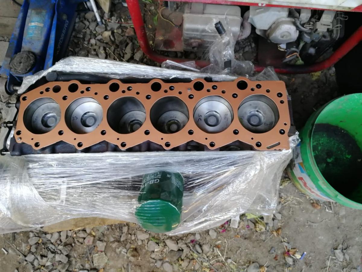

rusgg 4 003 Опубликовано 22 апреля, 2019 Пробег большой,еще без фильтра он ездил немного :) Поделиться сообщением Ссылка на сообщение Поделиться на другие сайты

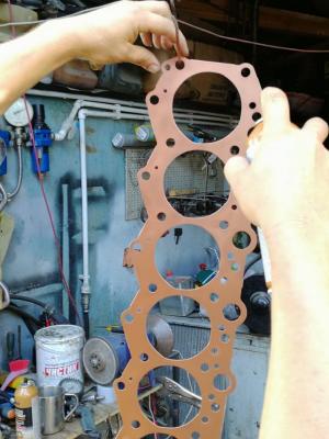

Владимир 23 500 Опубликовано 22 апреля, 2019 А ещё лучше спрей медный для прокладок купи и с двух сторон новую прокладку обработай.Не умз но смысл понятен. Поделиться сообщением Ссылка на сообщение Поделиться на другие сайты

ZAN57 3 533 Опубликовано 22 апреля, 2019 Ну да, или медный. Просто графит считается более скользким и дешевле обойдется. Хотя для шпилек конечно медь лучше.Медь с люменем ГБц... вопросик, графит нейтрален. Поделиться сообщением Ссылка на сообщение Поделиться на другие сайты

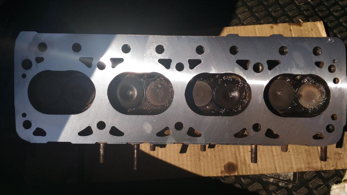

Алексей Ф. 9 818 Опубликовано 22 апреля, 2019 Небольшой провальчик был на ГБЦ у третьего цилиндра,сняли полторы десятки,0,15 мм Красота Поделиться сообщением Ссылка на сообщение Поделиться на другие сайты
ZAN57 3 533 Опубликовано 22 апреля, 2019 (изменено) Ну вот этот провальчик и просматривался поперечной, почти сквозной темной полоской. Смотрю запас еще есть до свечей. Изменено 22 апреля, 2019 пользователем ZAN57 1 Поделиться сообщением Ссылка на сообщение Поделиться на другие сайты

Владимир 23 500 Опубликовано 22 апреля, 2019 Ну да, или медный. Просто графит считается более скользким и дешевле обойдется. Хотя для шпилек конечно медь лучше.Медь с люменем ГБц... вопросик, графит нейтрален.Этот герметик специально для прокладок гбц, коллекторов, турбин. Снимается прокладка хорошо и поверхность намного чище и проще чистится. Флакона хватает на 3 мотора ( гбц + коллектор) это если с двух сторон в 2 слоя хорошо распылять. Нашел пару фоток для примера после снятия. Поделиться сообщением Ссылка на сообщение Поделиться на другие сайты

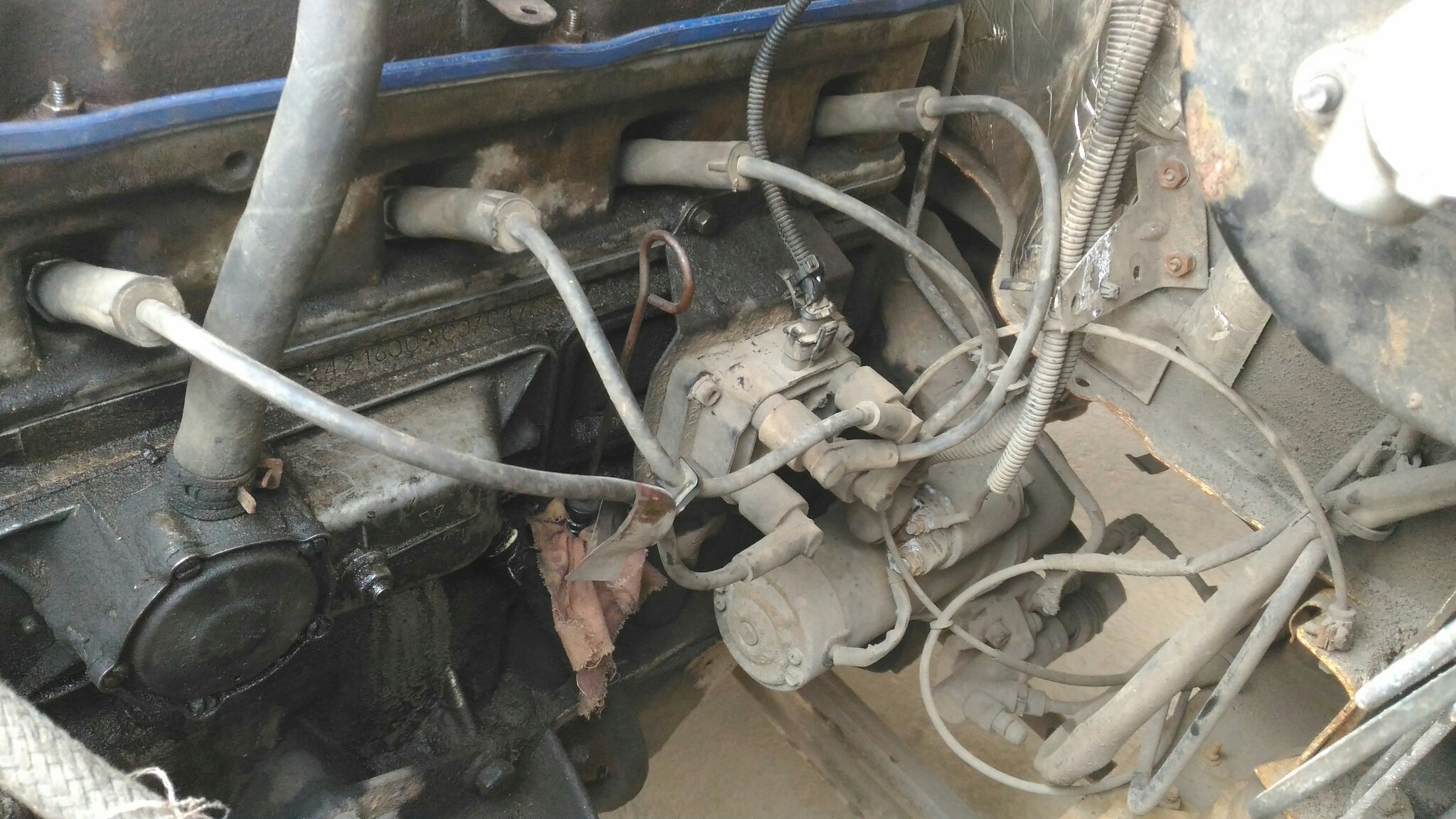

Алексей Ф. 9 818 Опубликовано 22 апреля, 2019 Загнал в бокс в начале девятого , через час с небольшим отдали ГБЦ . Привез с фрезеровки в 11.30, дым пустили в 13.45 - 6000 руб + 1000 токарю.Два раза по 100 руб заплатил за такси , банку антифриза купил красного "Феликса" 10 литров -1256, прокладок разных на 600 руб , ну и масло заодно поменяли ..Прокатился сразу 7 км , потом нагрел на месте до 95С , вент включился , скинул до 93С.Потом ещё 7 км проехал за 500 руб )) Вроде все в норме, немного потряхивало на ХХ , похоже пара проводов было перепутано на свечи)) Вот вроде так правильно , судя по маркировке выходов на катушке ?)))Асбестовую прокладку ГБЦ не нашел в городе, купил "Фритекс " картонный с герметиком в блистере. Под коллектора то же фритекс купил, но стальной , как их двух половинок. 1 Поделиться сообщением Ссылка на сообщение Поделиться на другие сайты
