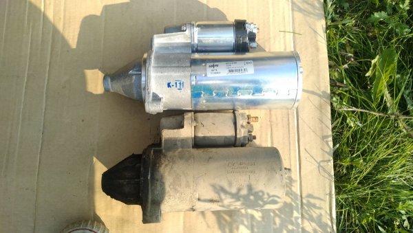

Как то стартер начал работать шумно, решил не дожидаться пока он развалится и прикупил 2 киловаттный КЗАТЭ. Старый отдам в ремонт и брошу в запас. Работает значительно тише чем старый.

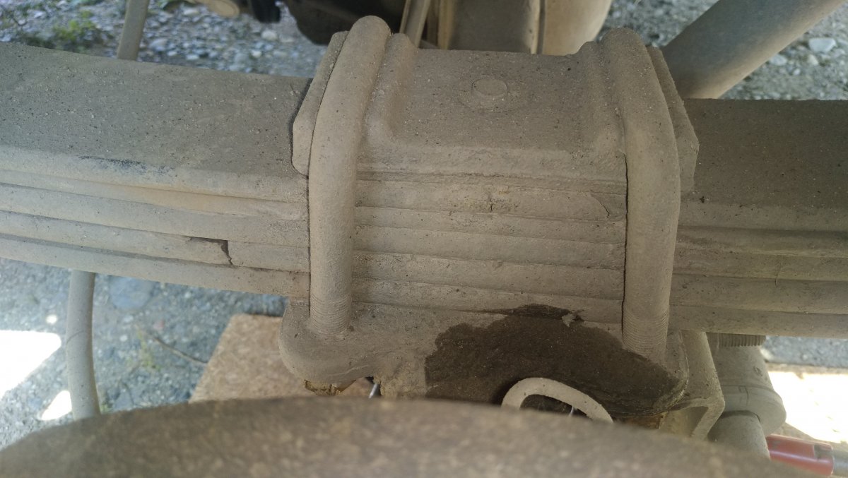

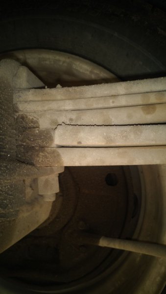

Так же заметил что треснула приемная труба и лопнул лист в задней рессоре, наверно на выходных буду менять.

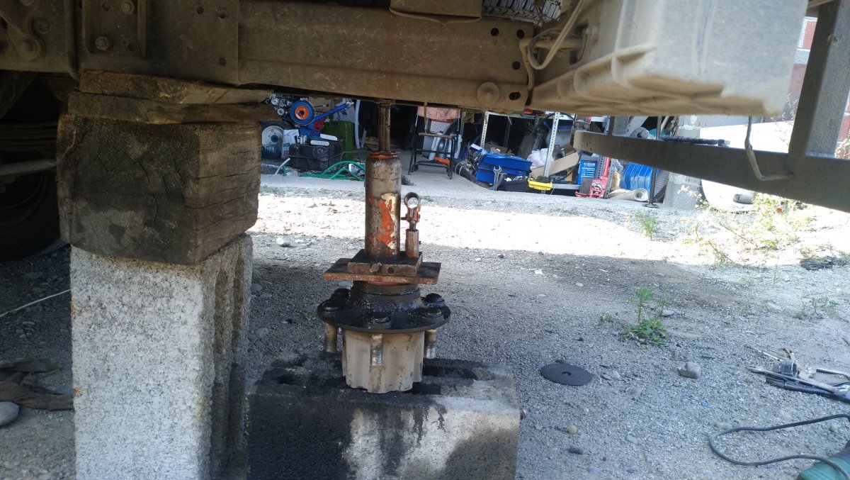

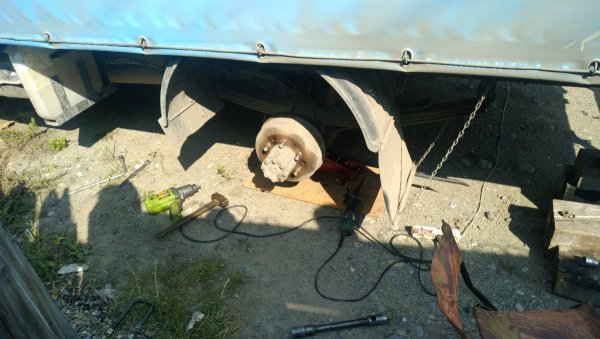

Приступил к замене рессоры. Скинул колесо осмотрел что да как, оказалось что еще и подрессорник лопнул, чего конечно не ожидал. Стремянки срезал болгаркой т.к. откручивать их бес толку.
PHOTO_20190810_103320.thumb.jpg.fa7f9b36ad60ed43994b721c2e138a2b.jpgPHOTO_20190810_103328.thumb.jpg.7ae9770ed75b6b3c4cc37c79ca2e04b6.jpg

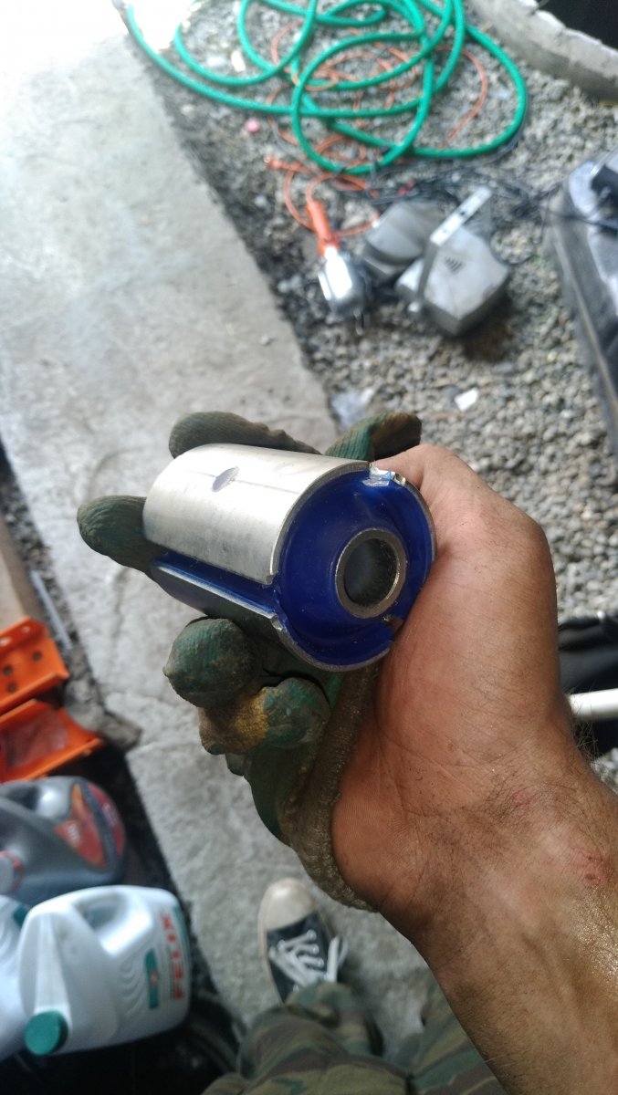

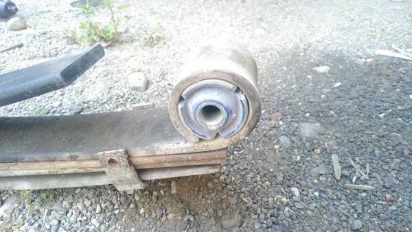

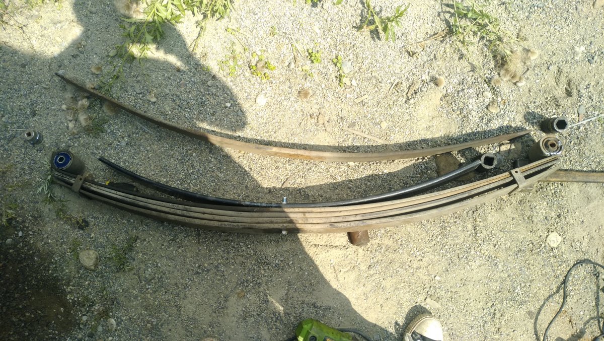

Скинул рессору, начал ее распаковывать, а болты все закисли, в работу опять пошла болгарка и кувалда. Сайлентблоки стояли мелкие и что б не выпадали из прихватили на сварку. Кое как их выколотил и заменил на полеуретановые.
Так же коренной лист оказался тоньше чем лист с другой стороны, поэтому поменял его на потолще. Подрессорник купил 13мм, что на 2мм толще чем с другой стороны. Ну и старый уже на сантиметр сильнее прогнулся. Так что придется и его менять. Болт стяжки рессоры нужной длины, в нашем захолустье, найти не смог, поэтому взял в крепежных изделиях похожий по диаметру, а голову с 22 до 19 болгаркой подточил и все встало как родной.
Получилось как то так.

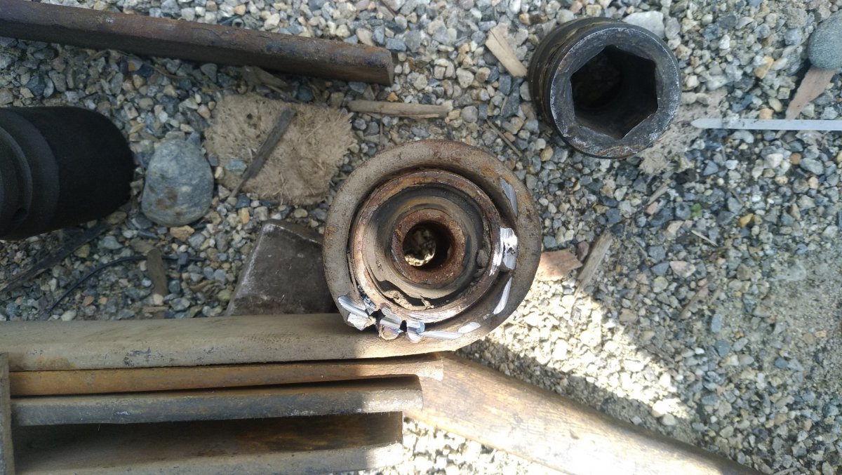

Скинул тормозной барабан, а там все в масле. Скинул ступицу а с сальника слетела пружинка и поэтому все протекло. Все отмыл, запрессовал новый сальник, собрал и развел колодки. Запрессовывал домкратом, что б сальник не погнуть.
Теперь машина стоит ровно и кренится, на работе посмотрим как будет держать нагрузку. Но что то я серьезно задумался о пневмоподвеске.

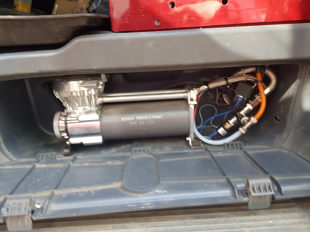

Ставь !!! Себе поставил довольный как слон)))
i_ninja
@Barracuda с кранами уровня пола?
Barracuda
@i_ninja нет. Кнопкой регулирую.

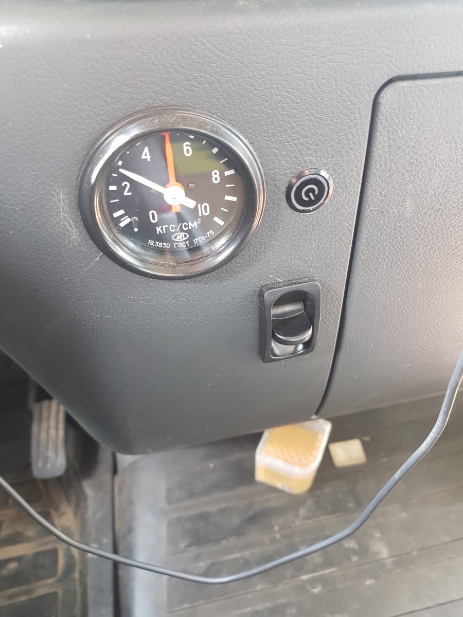

i_ninja
@Barracuda рыжая стрелка давление в ресивере, а белая в подушках? Раздельно подушки не регулируются?
Изменено пользователем i_ninja
Barracuda
@i_ninja всё верно. Не вижу смысла регулировать раздельно стоит ровно.
Изменено пользователем Barracuda
i_ninja
@Barracuda я думаю поставить краны уровня пола т.к. часто идет перевес на одну сторону, а так машина будет выравниваться сама. Но хз насколько с кранами быстро будет уходить воздух с ресиверов при езде.
Barracuda
@i_ninja проще сделать раздельно каждый баллон. И дешевле))) 2500 кнопка стоит. Краны под 10000 выдут.

Alex030569
@i_ninja@i_ninja на втором фото масляные подтеки-трещина на чулке под рессорной площадкой?
