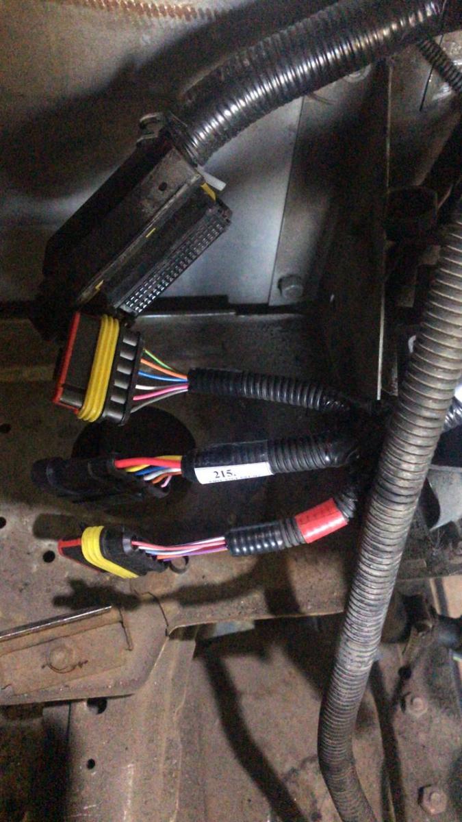

aller 23 Опубликовано 20 мая, 2019 Плз кто нибудь посмотрите номер жгута который вешается на эти три фишки возле разъема ЭБУ. Плз кто нибудь посмотрите номер жгута на своей машине ,который вешается на эти три фишки возле разъема ЭБУ. Поделиться сообщением Ссылка на сообщение Поделиться на другие сайты
Илюх 132 Опубликовано 20 мая, 2019 (изменено) новый жгут завтра на машине посмотрю маркировку, а на старом такая наклейка была:номер жгута почти не различим, но вроде как 18 (если это важно...). Изменено 20 мая, 2019 пользователем Илюх Поделиться сообщением Ссылка на сообщение Поделиться на другие сайты
Илюх 132 Опубликовано 21 мая, 2019 вот сфоткал 1 Поделиться сообщением Ссылка на сообщение Поделиться на другие сайты

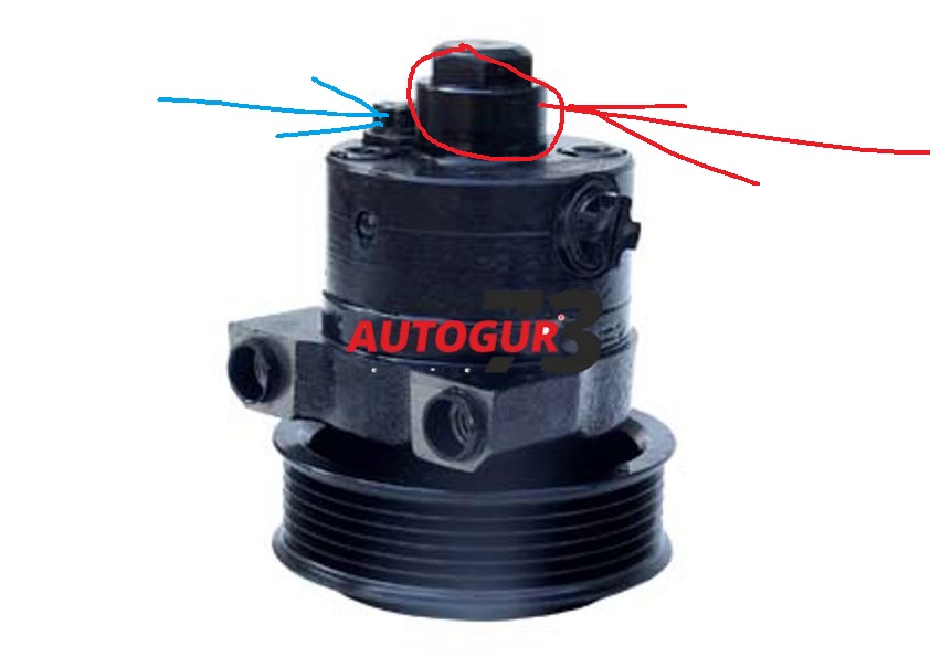

aller 23 Опубликовано 22 мая, 2019 Еще проблема вспомнил. Купил три болта гур. Один из них не можем закрутить в насос по причине того что шляпка слишком большая. Красным на картинке показана часть детали которая не дает крутиться болту. Пока не стали заморачиваться, болт обточили вкруглую. и сделали прорез под мощную отвертку.Для запуска и обкатки системы может хватит. Не знаю будет ли держать под медной шайбой. Какой болт туда надо брать ? Синим показано, куда вкручиваем болт. Помоему это нагнетательный шланг. Поэтому в сомнениях , выдержит ли давление наша степень затяжки болта-винта. Болт-штуцер нагнетательной магистрали ГУР 3102,31029 В выписаном счете вот такая вот позиция. Это верный болт ?За ответы по выхлопу всем спасибо. Поделиться сообщением Ссылка на сообщение Поделиться на другие сайты
