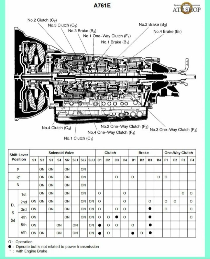

rusgg
14 минут назад, газель2005 сказал:
А ни чего,что через акпп нету механической связи двигателя с карданом?Только при блокировке гидротрансформатора.Плюс сюда обороты более высокие и прокачка масла.
Да, но без блокировки акпп на 3уз 5-6 ступка работает только на первой и задней передаче.
Клапан SLU включает блокировку бублика
На Счёт оборотов высоких не понял,а масло насос конечно берет что то, но насос не такой производительный как в моторе,крутится медленно,качает мало,давление правда 12кгсм
Вообще это эхо старых коробок идёт,на Счёт нету жёсткой связи.
Начиная с 650 серии уже все передачи как на механике жёстко включают связь мотора с карданом.
Но есть конечно кик даун, если нужно срочно прогреть резину,педаль в пол и бублик начинает маслать.

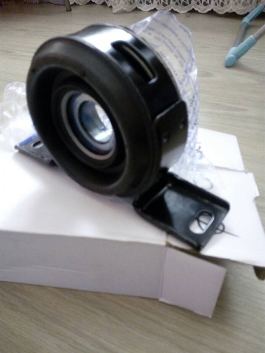

Подвесные все заменил, даже скф не ходит после попадания в него помойки с улицы. Заменил на самосбор с рынка из кетайской резинки аля тирсан и подшипника для жигулей по моему полуоси, но тоже скф
Ну вот вроде и все новости
брызговик на кардан перед подвесным аналогично современным газелевским Tirsan или смазку в подшипник водостойкую на основе сульфоната кальция.

@L2140 я перед подшипниками сделал из вспененной изоляции, что то типа защиты. Как на стандартном кардане реализовано я не видел. Тот что на рынке продают, не сильно от старого образца отличается, если только тарелка отражающая чуть больше
