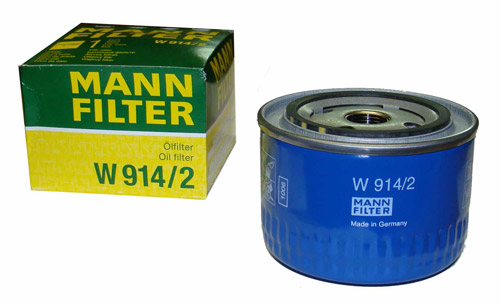

mill 127 Опубликовано 16 января, 2015 Никто не пробовал на наш мотор ставить маслофильтр mann w8005?Он огроменный. Диаметр 108 против наших 93 и длина 170 против 143 Фрамовского.Розетка с резьбой наша.Я так понимаю это самый крупный фильтр с нашей розеткой. Поделиться сообщением Ссылка на сообщение Поделиться на другие сайты

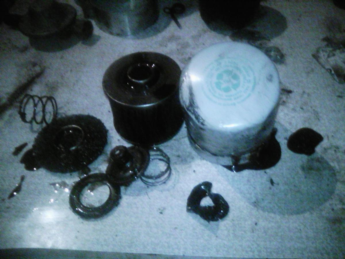

ra9qba 0 Опубликовано 19 ноября, 2015 Фильтр Колан. На переднем плане резинка обратного клапана, которую достал из масляного канала блока. Сорри за качество изображения. Поделиться сообщением Ссылка на сообщение Поделиться на другие сайты
