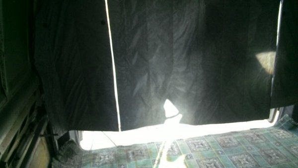

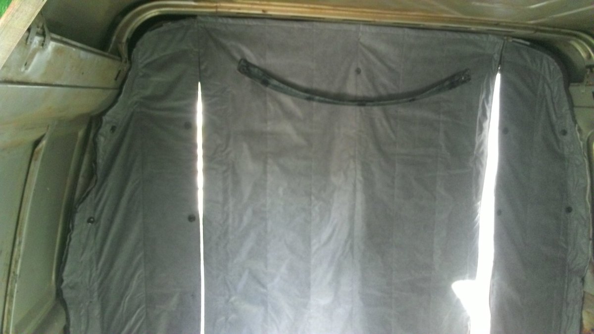

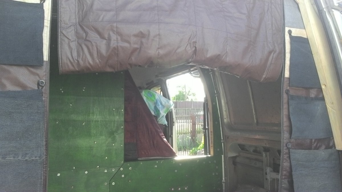

Вот примерил шторку на задних дверях
Выявился косяк небольшой, кармашки надо перешить, как внутри так и снаружи.

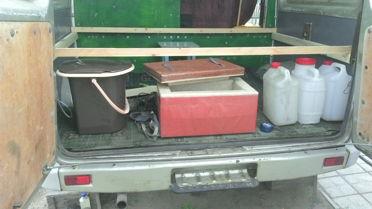

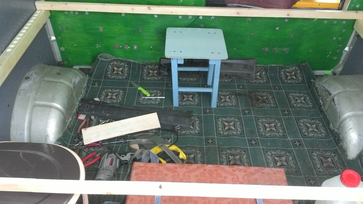

Начал оборудовать го под лежачие места
Примерил установку канистр, термоящика и туалета, остаётся ещё место около метра в глубину
german
Загрузка в подиум вертикальной будет?

Вертикально-горизонтальная, крайний стеллаж будет на рояльной петле подниматься и открывать доступ к трюму. А можно добираться внутрь вытащив предварительно термоящик и канистры.

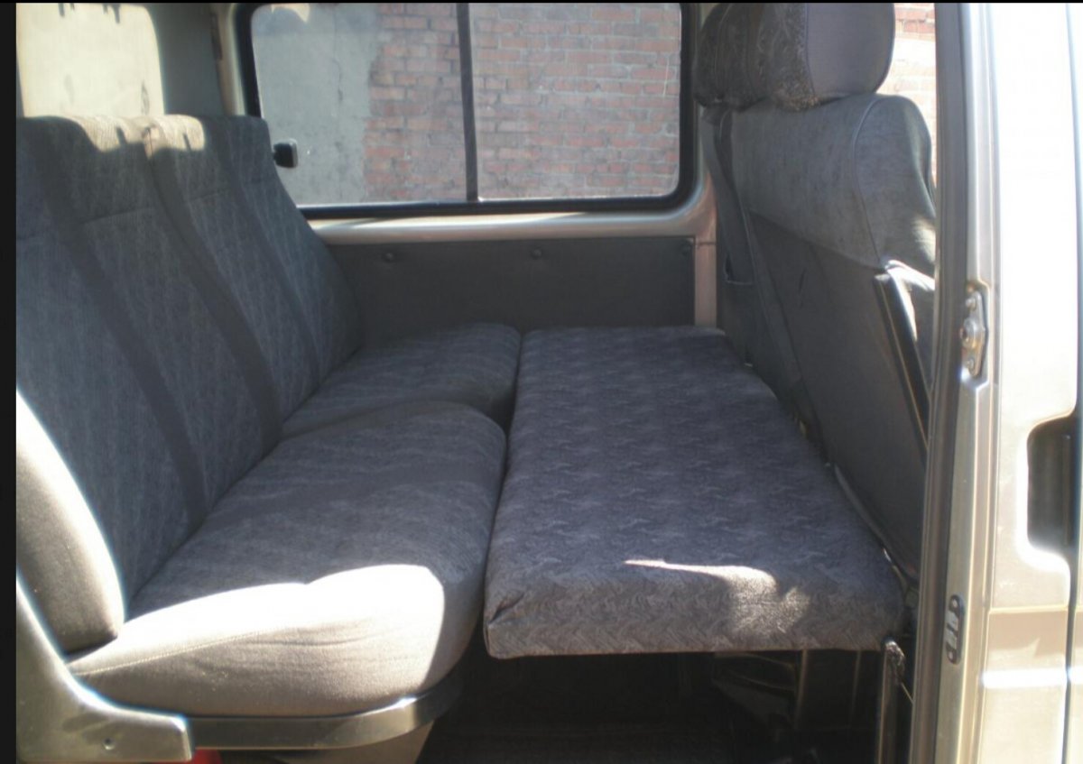

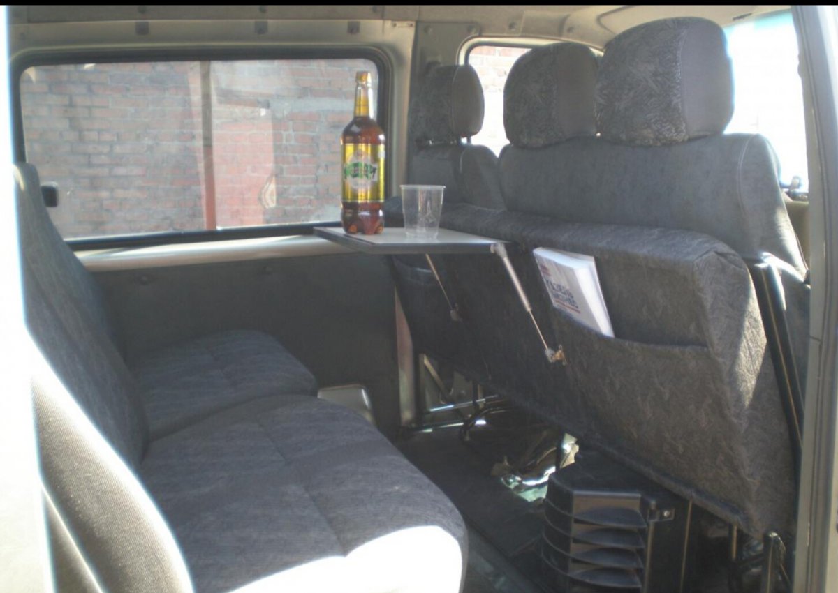

Вам для вашего путешествия вот такой вариант пригодился бы

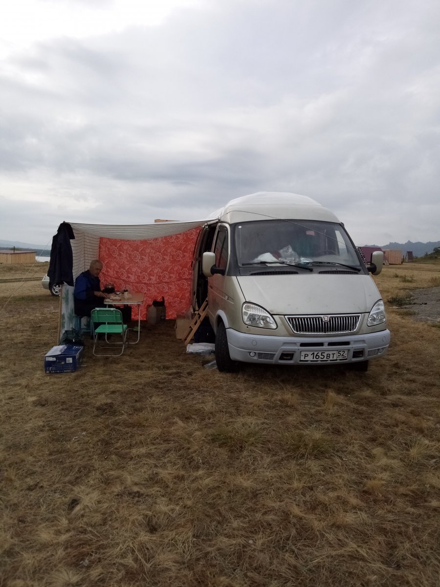

лестница нужна!! Я таскаю с собой алюминиевый трансформер  (обычно нужен на работе)  элементарно тент нормально растянуть без неё никак а в нашем регионе например хороший  тент это половина устроиства лагеря.

Просмотри предыдущее, там показаны две лестницы

@ZAN57 герман наверное про другие шторки говорил, не на окнах которые, а которыми я задний проход, нет, задние двери перекрываю.

 Испытывал эту модель лежака  лично, с доработкой  спинки сидений второго ряда  отодвинул ближе к переборке. Найду тему переделки, дам знать. Спалось вдвоем комфортно, а одному и подавно. Отказался из за того что в сложенном состоянии спинку водительского кресла неоткинешь на кратковременной стоянке, надо раскладывать в походное положение лежак.

@german Согласен, у меня опыта автопутешествий почти нет, всё делаю теоритически. Да, на кратковременной стоянке все раскладывать непрактично, но к вечеру потерять полчаса на трансформирование авто можно, а утром, после завтрака, потерять ещё полчаса на приведение машины в походное положение допустимо. Как оно получится, будет видно. На следующий год что то переделаю.
