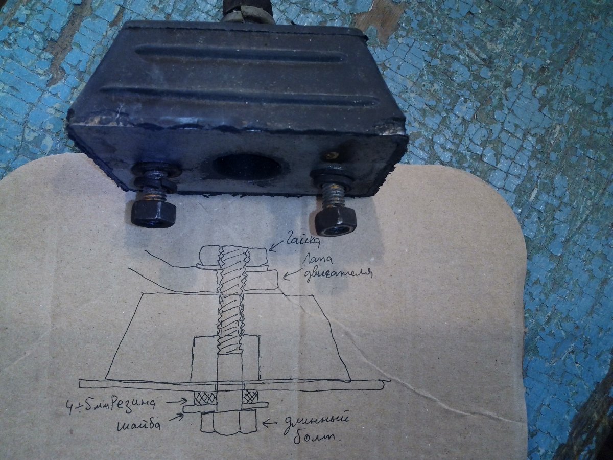

Кирилл 865 Опубликовано 24 августа, 2023 (изменено) подушку надо модернизировать, поперечину (которую варить надо) нужно просверлить под болтом крепления двигателя к подушке и длинным болтом с шайбой и подходящей резинкой снизу через поперечину и подушку, гайкой закрепить двигатель, так чтоб болт прижал через шайбу и резинку подушку к поперечине, слегка. Болт естественно вкручивается в подушку и выходит через кронштейн двигателя для крепления его гайкой. А на трещины в моторной перегородке я плюнул, разогнул чтоб не скрипели, заклеить шумкой только надо. Изменено 24 августа, 2023 пользователем Кирилл Поделиться сообщением Ссылка на сообщение Поделиться на другие сайты
Командор 489 Опубликовано 25 августа, 2023 11 часов назад, Кирилл сказал: подушку надо модернизировать, поперечину (которую варить надо) нужно просверлить под болтом крепления двигателя к подушке и длинным болтом с шайбой и подходящей резинкой снизу через поперечину и подушку, гайкой закрепить двигатель, так чтоб болт прижал через шайбу и резинку подушку к поперечине, слегка. Болт естественно вкручивается в подушку и выходит через кронштейн двигателя для крепления его гайкой. Как я понял, длинный болт не даст двигателю разорвать подушку, но в то же время есть возможность амортизироваться на подушке в небольших пределах. Верно? Поделиться сообщением Ссылка на сообщение Поделиться на другие сайты
german 1 063 Опубликовано 25 августа, 2023 Амортизации двигателя небудет. Частичьная не в счет. Поделиться сообщением Ссылка на сообщение Поделиться на другие сайты
Командор 489 Опубликовано 25 августа, 2023 2 минуты назад, german сказал: Амортизации двигателя небудет. Частичьная не в счет. Вертикально подушка работает не более 2 мм, горизонтально тоже вправо-влево и взад-вперёд в этих пределах. Если в опоре отверстие под длинный болт сделать с запасом на 2 мм, подушка будет работать во всех направлениях. Поделиться сообщением Ссылка на сообщение Поделиться на другие сайты
Командор 489 Опубликовано 25 августа, 2023 12 часов назад, Кирилл сказал: А на трещины в моторной перегородке я плюнул, разогнул чтоб не скрипели, заклеить шумкой только надо. Может и так, кузов скручивается на ухабах, а перегородка принимает на себя нагрузки, если зафиксировать трещины заклёпками или сваркой рядом будет рвать. Вот сниму торпеду, посмотрю на состояние перегородки. Шумка есть, антивибраторная тоже. Будем посмотреть. Поделиться сообщением Ссылка на сообщение Поделиться на другие сайты
Татарин 7 688 Опубликовано 25 августа, 2023 9 минут назад, Командор сказал: Вертикально подушка работает не более 2 мм, горизонтально тоже вправо-влево и взад-вперёд в этих пределах. Если в опоре отверстие под длинный болт сделать с запасом на 2 мм, подушка будет работать во всех направлениях. Отверстие в бабочке нужно нужно делать побольше диаметра болта.Движка на подушках не просто трясётся.При резком старте он прижимает правую,и отрывает левую(по ходу авто) с поперечным от оси болта смещением. Делали здесь экспиременты с обвязкой подушки стяжным ремнём.Вроде жили подушки подольше. Поделиться сообщением Ссылка на сообщение Поделиться на другие сайты
Командор 489 Опубликовано 25 августа, 2023 Вот вот, эту левую подушку уже вторую меняю, при запуска двигателя её открывает от опоры. Поделиться сообщением Ссылка на сообщение Поделиться на другие сайты
german 1 063 Опубликовано 25 августа, 2023 (изменено) 35 минут назад, Командор сказал: Вертикально подушка работает не более 2 мм, горизонтально тоже вправо-влево и взад-вперёд в этих пределах. Если в опоре отверстие под длинный болт сделать с запасом на 2 мм, подушка будет работать во всех направлениях. Откуда такие замеры? В движение на неровностях возникает различные разного рода нагрузки, у меня точно сомнения. Вибрация от такой жесткости точно будет передаваться на всю раму и кузов. На заводе конструктора хоть и дурни как их ругают, но не до такой степени что бы этот момент не учесть, для чего то придумали подушки и иху роль. Чтобы что не учесть. Соболь у тебя не гоночный балид, и не в рамках Париж Дакар. Изменено 25 августа, 2023 пользователем german 1 Поделиться сообщением Ссылка на сообщение Поделиться на другие сайты
