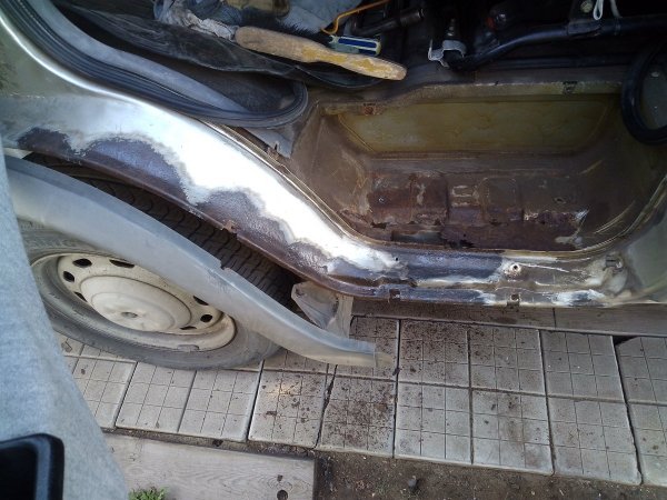

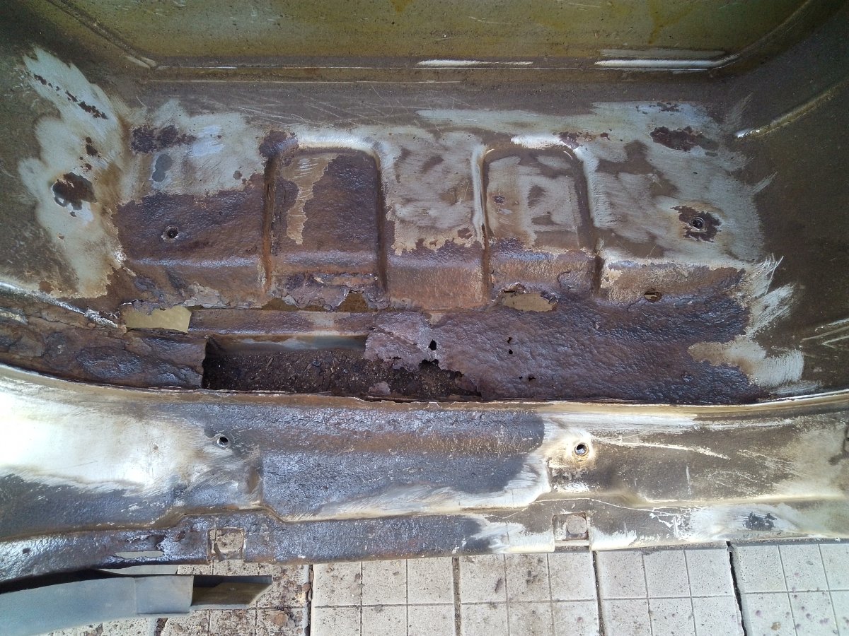

Захотел привести в порядок арку левого переднего колеса, зачистить, загрунтовал и закрасить. Ну заодно и капроновую подножку снял впервые - а там!!!
Командор
Но вспомнил, тут один сказал что на мой век хватит. И верно! Замажем, закрасим.

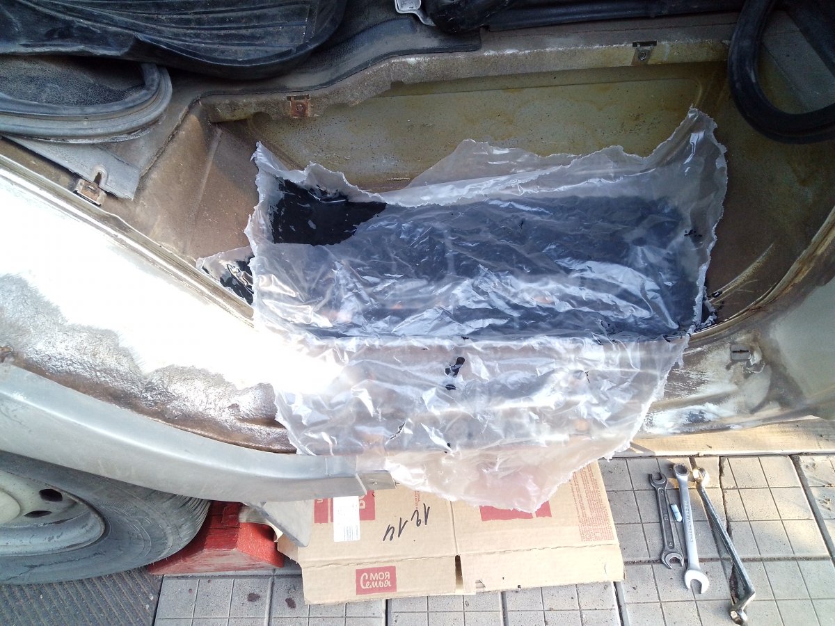

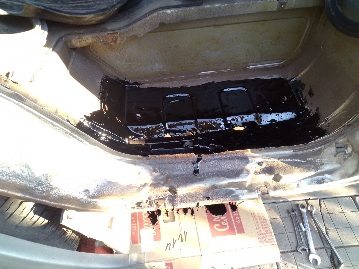

Растопи битум, залей в маслоотработку (1:1), перемещивая образующуюся пену. Не наоборот масло в битум, иначе просто вскипит и выльется пеной, обожгёт. промажь всё этим мёдом, сверху пару слоёв не нужного полиэтилена- чтобы не мазалось... лет на 140 хватит а не на век. Дёшево и сердито, эластично не теряет и на морозе, и чз полвека, ударов не боится, не отслаивается. Самое место в таких местах- днище изнутри, подножки и т.д. если в пропорции больше битума, то и на наклонных, вертикальных плоскостях держится, и в жару...

@ZAN57 и битум есть, и маслоотработка за пять лет накопилась (не выливал), и плёнка есть. Попробую под подножку намазать, а арку закрашу.

А что пробовать- мажь да мажь... - лет 60 как знаком с этим составом, ещё батя мазал Москвич-401, я помогал... На стройке всегда применялась эта гудронная смесь, мазали столбы вставляемые в землю, как стальные, бетонные, так и деревянные. Смолили именно отваром битума (пёка до этого) в дёгте, растительном масле ещё лет 300 назад. Чистый битум, даже в кипящем виде, глубоко не проникал, имел хорошую адгезию только первое время, потом отслаивался, сам трескался. На масле гудрон остаётся эластичным, с очень высокой адгезией и когезией десятилетиями. У нас в начале 70-х был Москвич- 403, весь убитый, гнилой... Переварили, перебрали, покрасили в 2 цвета, как положено, промазали. Потом Продали в 80м году соседу. Сейчас он ещё живой, у ванука покупателя... Правда не ездит, врос в землю, но то что мазали, не сгнило за 45 лет. Года два назад, разговорились, когда приезжал в Коркино на родительский, заехал в родной посёлок,  я ковырнул под ковром на полу- до сих пор мажется как пластилин.
Есть ещё хорошая вещь- канатная смазка для мощных экскаваторов. Точнее была в 70-е. ... Воняла креазотом, сейчас не знаю, есть или нет. По консистенции как мёд. Мазали тросы шагающих экскаваторов в Коркино на разрезе и отвалах. Лет на 5 хватало, если попадет на одежду или кожу- ничем не смоешь и не отдерешь, адгезия потрясающая. Все её воровали с разреза, вскрыши, добавляли в эту гудронную смесь, было ещё лучше.
Изменено пользователем ZAN57
Командор
@ZAN57 ладно,ладно
Только бы жена не увидела, потом вымою соляркой и опять на кухню, может не заменит
@ZAN57 точно по твоей технологии

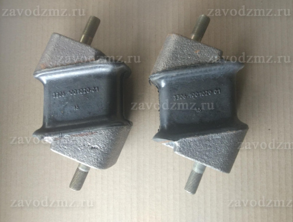

Не знаю, какая у меня бабочка - авто 2008 г.в., 40524, правда 4х4 - год назад перебирал у себя коробку и заметил разрушение левой подушки (жарко ей, наверное) - у мну стоят такие: image.thumb.png.c887cdfcbddda09b74dc3693019b52f5.png

Crady
16 часов назад, Командор сказал:
И она ,что, на мою раму и 406 подойдёт? Нет, у меня лапы V образно стоят!
подойдёт.надо будет твои лапы поменять на лапы от змз 40524.
40524-1001014-kronshtejn-perednej-opory-
правая и левая разные.
30 минут назад, paul799 сказал:
у мну стоят такие
можно на бизнесовские поменять,без всяких переделок

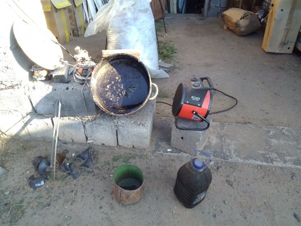

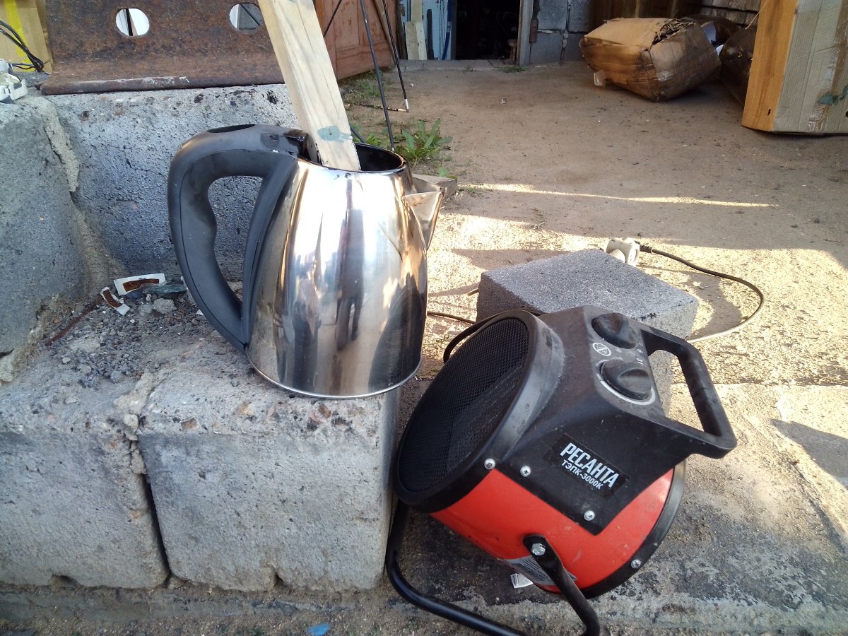

Ой ё ёй. фиг отмоешь... да и соляркой вонять будет. Я обычно в ведре грею на костерке- тупо на кирпичи ставлю, снизу щепки... битуму приличная температура нужна, калорифер мучать будет... и вливаю в другое ведро с маслоотработкой, мешаю. Что останется, легко потом разогревать в ведре для повторного применения, тк уже совсем не твердеет, остаётся как солидол, пластилин. Сто раз пригодится...

paul799
В 29.08.2023 в 19:44, Crady сказал:
А мне эти подушки (см пост выше) в "Педалях" и продали как Бизнесовские.
Crady
1 час назад, paul799 сказал:
обычные Е3.стоковые

Ну с недельку запах смеси битума и маслоотработки, как ни странно... немгооо смахивает на свежую противошумку, но потом проходит. , обычно я сверху прямо на тёплую  мастику кладу 2-3 слоя полиэтилена, выдавливая пузыри воздуха, до черного цвета полиэтилена. Так и не измажется обивка, и сам, и запаха меньше, и мастика долговечнее. Открываешь полиэтилен при надобности годы спустя, а там так же всё липко мажется... один слой прорваться может.
