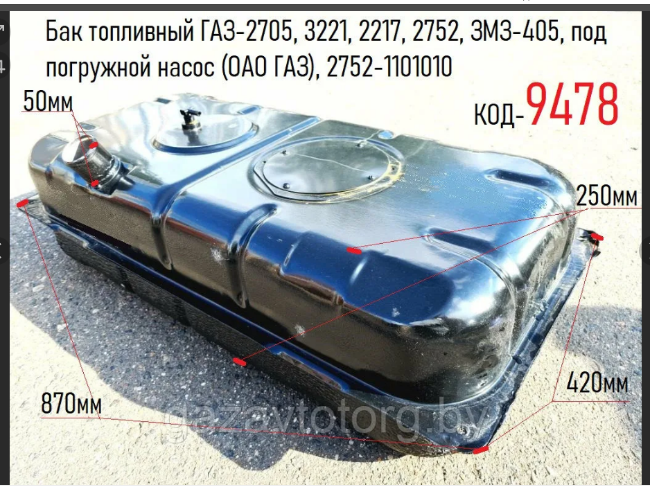

german 1 073 Опубликовано 30 октября, 2023 В нижнем новгороде, магаз Газелист52 могу порекомендовать. 4 часа назад, Командор сказал: литров на 80. Но вот мне надо для старого Соболя, чтобы горловина подошла, и наверное они с бензонасосом внутри. Но это не проблема, главное чтобы на место подошёл. Где такой можно найти, что бы выписать? Литров 80 незнаю, Арзамаский завод делает на 70, и т.д. С газ2705 должен подойти. Так что проще на завод, выписать незнаю а вот заказать логично. Поделиться сообщением Ссылка на сообщение Поделиться на другие сайты
Игорь85 799 Опубликовано 30 октября, 2023 51 минуту назад, german сказал: В нижнем новгороде, магаз Газелист52 могу порекомендовать. Литров 80 незнаю, Арзамаский завод делает на 70, и т.д. С газ2705 должен подойти. Так что проще на завод, выписать незнаю а вот заказать логично. На соболе свой бак. Другой не встанет. Поделиться сообщением Ссылка на сообщение Поделиться на другие сайты
zhn36 806 Опубликовано 30 октября, 2023 6 минут назад, Игорь85 сказал: На соболе свой бак. Другой не встанет. совершенно верно Поделиться сообщением Ссылка на сообщение Поделиться на другие сайты
german 1 073 Опубликовано 31 октября, 2023 Может чего то незнаю? В чем отличие? Поделиться сообщением Ссылка на сообщение Поделиться на другие сайты
Денис22 454 Опубликовано 31 октября, 2023 2 часа назад, german сказал: Может чего то незнаю? В чем отличие? Нет отличия. У всех добизневских цельнометов левые бензобаки одинаковые. Поделиться сообщением Ссылка на сообщение Поделиться на другие сайты
Игорь85 799 Опубликовано 31 октября, 2023 3 часа назад, german сказал: Может чего то незнаю? В чем отличие? В горлавине. На соболь идёт свой бак. И от другой не встанет. Если только горловину переваривать. 1 час назад, Денис22 сказал: Нет отличия. У всех добизневских цельнометов левые бензобаки одинаковые. Раньше тоже так думал. Поделиться сообщением Ссылка на сообщение Поделиться на другие сайты
Денис22 454 Опубликовано 31 октября, 2023 10 минут назад, Игорь85 сказал: В горлавине. На соболь идёт свой бак. И от другой не встанет. Если только горловину переваривать. Раньше тоже так думал. Я поставил от газели. Три года назад. Правда у меня насос на правом лонжероне. Поделиться сообщением Ссылка на сообщение Поделиться на другие сайты
Денис22 454 Опубликовано 31 октября, 2023 https://gruzovik-auto.ru/catalogue/goods/bak_toplivnii_gaz2217_dva274_evotech_27_plastik_80l_original.html Поделиться сообщением Ссылка на сообщение Поделиться на другие сайты
Crady 8 677 Опубликовано 31 октября, 2023 5 часов назад, Денис22 сказал: https://gruzovik-auto.ru/catalogue/goods/bak_toplivnii_gaz2217_dva274_evotech_27_plastik_80l_original.html если без насоса,то ещё примерно "чирик" за модуль добавить надо,в добавок крепёж от старых баков не подходит,это кронштейны с лентами ещё плюсом. 1 Поделиться сообщением Ссылка на сообщение Поделиться на другие сайты
Командор 510 Опубликовано 31 октября, 2023 Так всё таки есть пластиковые баки для старого Соболя ? Надо без модуля эл.насоса, датчик уровня сам прикручу старый Если не найду, новый металлический старого образца буду заказывать, на мой век хватит. Поделиться сообщением Ссылка на сообщение Поделиться на другие сайты
Crady 8 677 Опубликовано 31 октября, 2023 16 минут назад, Командор сказал: Если не найду, новый металлический старого образца буду заказывать, https://td-detali-mashin.ru/gazel/toplivnyy-bak/toplivnyy-bak-sobol-2217-80-litrov-analog-2752-1101010 ценник практически как на новый 60 литров сток https://www.drive2.ru/l/499910829706051652/ 1 Поделиться сообщением Ссылка на сообщение Поделиться на другие сайты
Командор 510 Опубликовано 31 октября, 2023 будем поискать, как говорят в Одессе Поделиться сообщением Ссылка на сообщение Поделиться на другие сайты
Volk8181 259 Опубликовано 31 октября, 2023 9 часов назад, Денис22 сказал: https://gruzovik-auto.ru/catalogue/goods/bak_toplivnii_gaz2217_dva274_evotech_27_plastik_80l_original.html Ценник нечеловеческий. Поделиться сообщением Ссылка на сообщение Поделиться на другие сайты
german 1 073 Опубликовано 31 октября, 2023 4 часа назад, Командор сказал: Так всё таки есть пластиковые баки для старого Соболя ? Надо без модуля эл.насоса, датчик уровня сам прикручу старый Если не найду, новый металлический старого образца буду заказывать, на мой век хватит. Володя у тебя на этот пластиковый бак денег нехватит. Поделиться сообщением Ссылка на сообщение Поделиться на другие сайты
german 1 073 Опубликовано 31 октября, 2023 5 часов назад, Командор сказал: будем поискать, как говорят в Одессе Попробуй у них bakor.pro, фелиал есть в Новосибирске. 6 часов назад, Crady сказал: если без насоса,то ещё примерно "чирик" за модуль добавить надо,в добавок крепёж от старых баков не подходит,это кронштейны с лентами ещё плюсом. Олег там еще и канитель с трубками, с проводкой, и раму сверлить. Поделиться сообщением Ссылка на сообщение Поделиться на другие сайты
Crady 8 677 Опубликовано 31 октября, 2023 10 минут назад, german сказал: там еще и канитель с трубками, с проводкой, и раму сверлить раму да,если колхозить крепление,не штатное,чисто ленты.трубки нормально встают,надо просто купить два переходника и стыкуется всё как родное.а проводку там в модуле один минус надо сделать.ну или в разъёме модуля можно. установлено их уже достаточно,но брать бак надо где два клапана по краям бака,клапана отвода паров.с одним под пробку сложно заправлять.с одним по ходу ранняя версия.модуль к стати то же перебирается на базе куда более дешового модуля от старых баков.если не ошибаюсь староосколького для умз 4216. "шляпа" модуля перекидывается,в остальном один в один. Поделиться сообщением Ссылка на сообщение Поделиться на другие сайты
Командор 510 Опубликовано 1 ноября, 2023 20 часов назад, german сказал: Володя у тебя на этот пластиковый бак денег нехватит. Послушал, подумал - и как кто то сказал : "На мой век хватит", Снять бак, зачистить металл под хомутами, залудить, запаять, замазать, подложить, а десятку на бензин пустить, сколько я ещё смогу ездить, скоро семьдесят стукнет. Поделиться сообщением Ссылка на сообщение Поделиться на другие сайты
