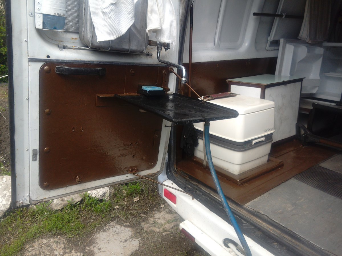

german 1 062 Опубликовано 24 мая, 2020 Насчет фиксации задних дверей в моем варианте то все работает со штатными, ничего невыдумывал, отрегулированы, и никаких проблем. За свою бытность один раз фиксаторы только поменял и все. Как то незаморачивался. Хотя в поездках двери использую по полной, на одной левой задней навешана 10 литровая канистра с водой и с краном, а также откидная раковина. На другой пластиковые бутыли в количестве шести штук полторашек. Но это что бы руки и посуду помыть, и еще используется как душ. Снимается с двери ставится на верх автобагажник, подсоединяется шланг с рассеевателем и помыт и подмыт, как говориться. На раз на одного вполне хватает, был бы запас воды поболее. А воды как и электричества много небывает, расходуется быстро, если не экономить. А экономить приходится, особенно когда в автономке стоишь, недельку другую без вылазно. На стоянке раковина откидываеся, фиксируется тягой, подсоединяется обычный шланг, и вода после помывки стекает под авто в ямку предварительно выкапанную, и уходит в землю и никуда не растекается. Если далее в путь, то за минуту все складывается, шланг прячется в задний бампер. Дверь захлопнул и поехали, ничего сложного все просто и надежно. И ненадо выдумывать и никаких бутылок и мыльниц на передний бампер, или кого то просить. Поделиться сообщением Ссылка на сообщение Поделиться на другие сайты

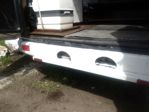

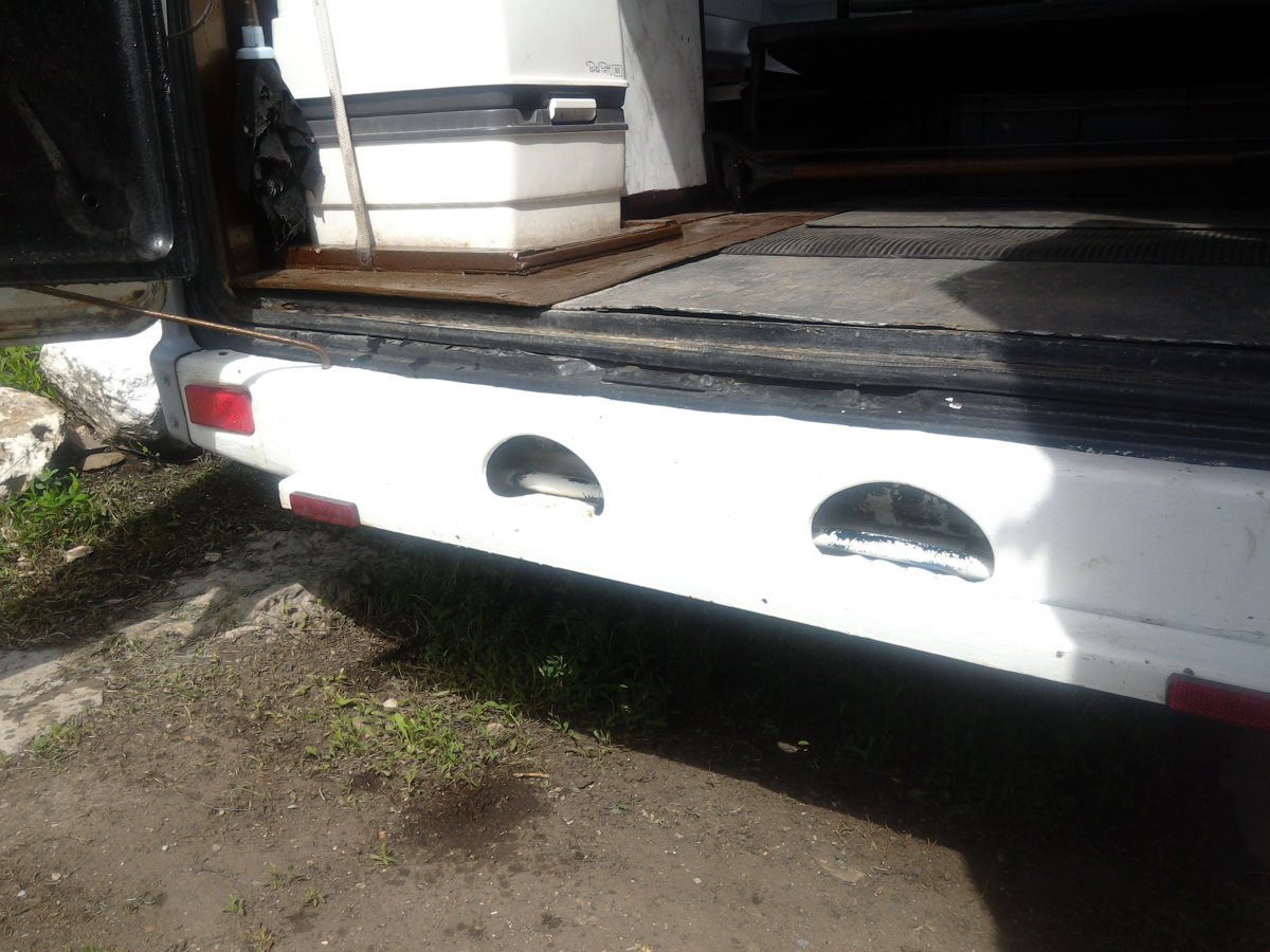

german 1 062 Опубликовано 24 мая, 2020 Вот вариант использования ниши правой двери, Поделиться сообщением Ссылка на сообщение Поделиться на другие сайты
german 1 062 Опубликовано 24 мая, 2020 Кстати когда непогодь и сильный ветер, навес убран, двери закрыты. То внутри отвод крана поворачивается, моем посуду или руки, а вода стекает в биотуалет. Маленькие с все же удобства, что ниговори. Дырявить пол не стал, последние восемь лет, так катаюсь, пока устраивает. Но это личное мое мнение и никому ненавязываю. Частично подсмотрел сей вариант когда в те далекие годы на Грушинском фестивале бардовской песни под Самарой. Четверо народных любителей песен под гитару прикатили на Соболе с 406 карбюраторным движком первых выпусков, двое большой комплекции, и двое поменьше. Две семейные типа пары. В салоне на сидениях спали большие, в грузовом отсеке назовем их маленькие. Спали на самодельном стелаже из деревянных досок поперек авто, импровизированная эдакая кровать. Под кроватью разный шмурдяк и продукты в ящиках,. Биотуалета и холодильника небыло, был только аналогичный мойдодыр.. Стеллаж состоял из нарезан досок и умещались аккуратно по нижней кромке окон, вдоль перегородки, а по краям доски скреплены были планками или брусками. В пути стеллаж использовался для разного рода поклажи, на стоянке как спальное место отдыха. Водила говорил что так постоянно путешествуют. Как походный вариант вполне приемлим. Поделиться сообщением Ссылка на сообщение Поделиться на другие сайты

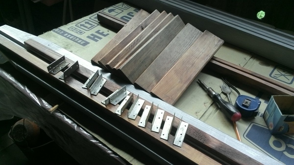

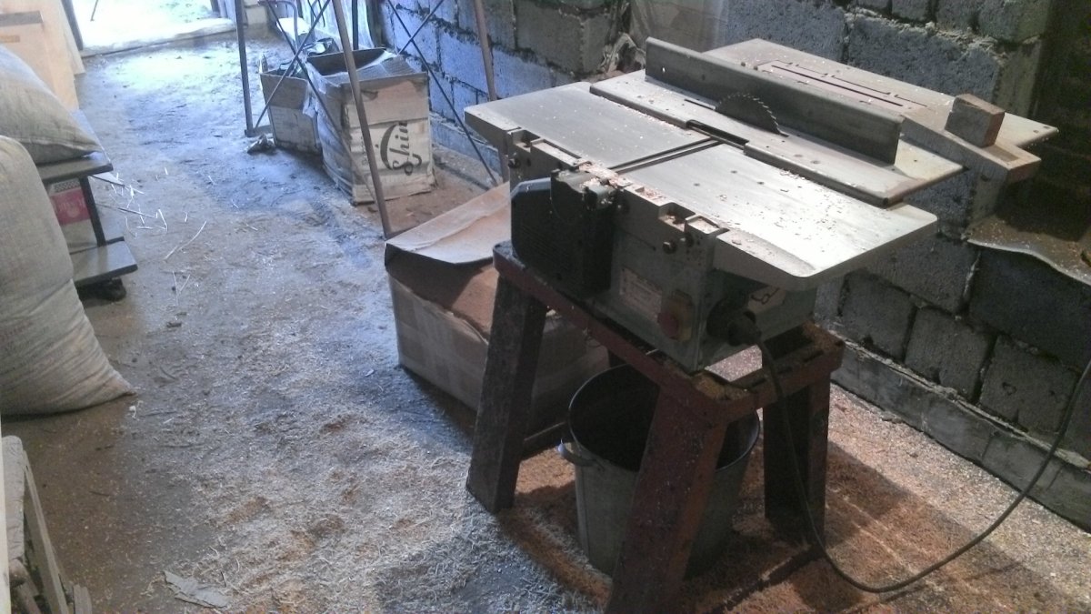

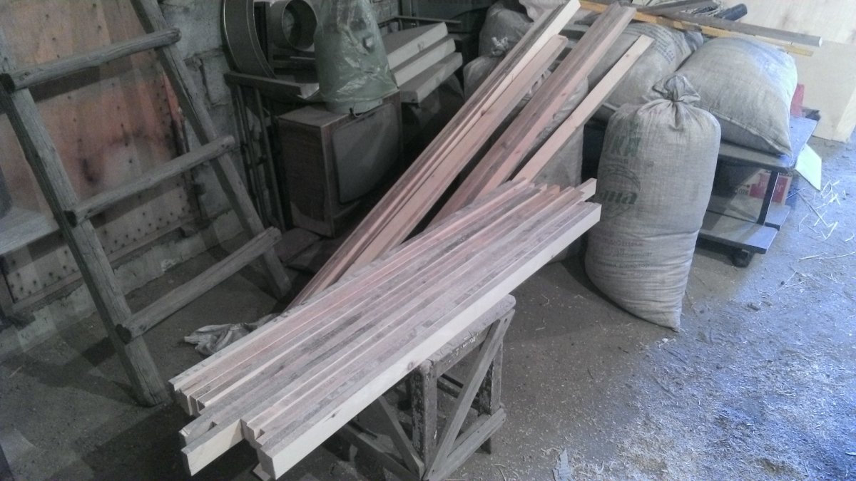

Командор 447 Опубликовано 25 мая, 2020 заготовки на стеллажиесть на чём прострогать Где то потерялись остальные "два богатыря" - Татарин и ZAN57, один Герман со мной опытом продолжает делиться, спасибо ему. Поделиться сообщением Ссылка на сообщение Поделиться на другие сайты
Татарин 7 599 Опубликовано 25 мая, 2020 Ни чего и не потерялись.Просто не встреваю,что-б под ногами-руками не крутиться. А почему ты каркас для полок из брусков набираешь,а не из той-же фанеры делаешь? Поделиться сообщением Ссылка на сообщение Поделиться на другие сайты

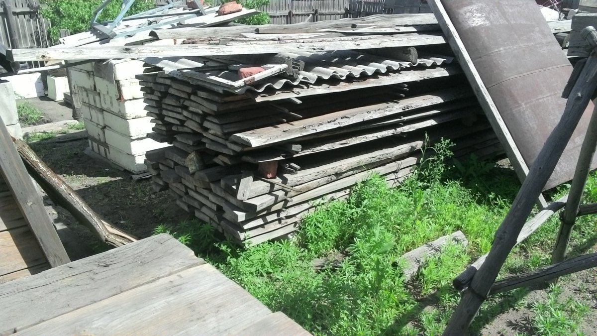

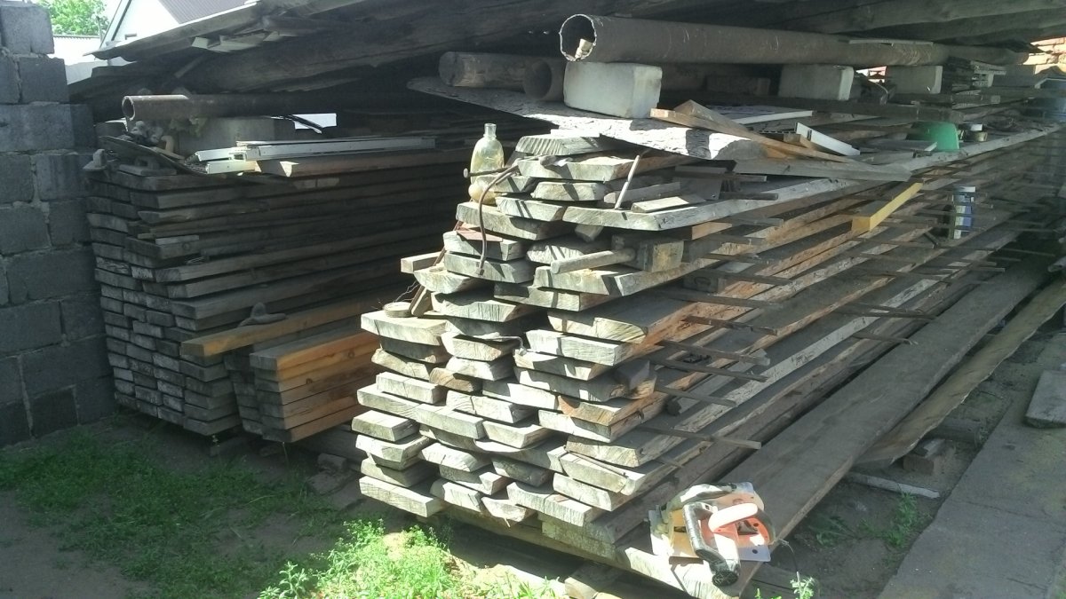

Командор 447 Опубликовано 25 мая, 2020 12 минут назад, Татарин сказал: Ни чего и не потерялись.Просто не встреваю,что-б под ногами-руками не крутиться. А почему ты каркас для полок из брусков набираешь,а не из той-же фанеры делаешь? Это фанеру толщиной мм на 20, нужно резать, и её у меня нет, а пиломатериал любой, выдержанный лет 20. 5 минут назад, Командор сказал: Это фанеру толщиной мм на 20, нужно резать, и её у меня нет, а пиломатериал любой, выдержанный лет 20. Поделиться сообщением Ссылка на сообщение Поделиться на другие сайты
Татарин 7 599 Опубликовано 25 мая, 2020 1 минуту назад, Командор сказал: Это фанеру толщиной мм на 20, нужно резать, и её у меня нет, а пиломатериал любой, выдержанный лет 20. Зачем на 20.Туже 4 и распустить на полосы,и сделать из неё клетку,на клетку приклеить уже листы.Будет вообще лёгонькая и прочная.Вспомни СССРские двери.Они там внутри вообще из набора ДВП сделаны были.Держали ведь .У китайцев например, металлические двери(из консервных банок)вообще картоном армированы.Ну так тебе и не бить ногами по этой конструкции. На "Дискавери" как-то смотрел программу по тестированию балок из фанеры и дерева.Геометрия по сечению одинаковая была. Фанера выиграла.Выдержала больше нагрузки Поделиться сообщением Ссылка на сообщение Поделиться на другие сайты

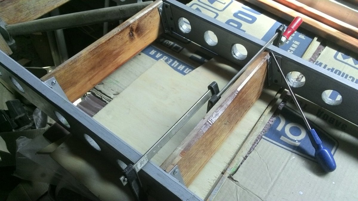

Командор 447 Опубликовано 25 мая, 2020 Клетку из 4 мм, это пазы пропиливать, что бы решётку собрать или просто кусочки склеить. Конечно, легче выйдет, можно между полосками пенопласт уложить, что бы не падали. Буду всё таки на рейках делать, нижняя фанера на растяжение будет работать а верхняя на сжатие, должно держать. В салоне пролёт 120 см, а сзади 180. Поделиться сообщением Ссылка на сообщение Поделиться на другие сайты
Татарин 7 599 Опубликовано 25 мая, 2020 (изменено) 41 минуту назад, Командор сказал: Клетку из 4 мм, это пазы пропиливать, что бы решётку собрать или просто кусочки склеить. Конечно, легче выйдет, можно между полосками пенопласт уложить, что бы не падали. Буду всё таки на рейках делать, нижняя фанера на растяжение будет работать а верхняя на сжатие, должно держать. В салоне пролёт 120 см, а сзади 180. Всё верно.Самая нагруженная рейка будет центральная.А если делать диагональный набор из фанеры то нагрузка будет распределяться с центральной части на углы.С рейкой такого трудно добиться.Просто потому-что она широкая. У тебя так потихоньку приличный вес наберётся.Тут как космосе,за каждый грамм надо биться. А у тебя торцовка с протягом есть? На ней можно под любыми углами пазы в ламелях набора нарезать. ПС.Подумал ещё.Если например отказаться от каркаса из фанеры,то его можно заменит каркасом и реек изготовленных из осины.Она когда сухая, лёгкая и очень гибкая.Сломать палку об колено из осины или из сосны,это две большие разницы. Изменено 25 мая, 2020 пользователем Татарин Поделиться сообщением Ссылка на сообщение Поделиться на другие сайты
Командор 447 Опубликовано 25 мая, 2020 Люди, вон, доски кидали, а у меня почти сендвич- панели, ГАЗон вывезет. Поделиться сообщением Ссылка на сообщение Поделиться на другие сайты
Татарин 7 599 Опубликовано 25 мая, 2020 3 минуты назад, Командор сказал: Люди, вон, доски кидали, а у меня почти сендвич- панели, ГАЗон вывезет. Безусловно.Но, он за это попросит еды. А овёс нонче дорог. Тем более, что у тебя не коммерческий рейс. Есть просто вещи, которые нельзя облегчить,ну там газовый баллон,вода и пр.Значит нужно думать над тем, что можно облегчить.А высвободившийся вес, можно заполнить другой полезной нагрузкой.Я так думаю. Поделиться сообщением Ссылка на сообщение Поделиться на другие сайты

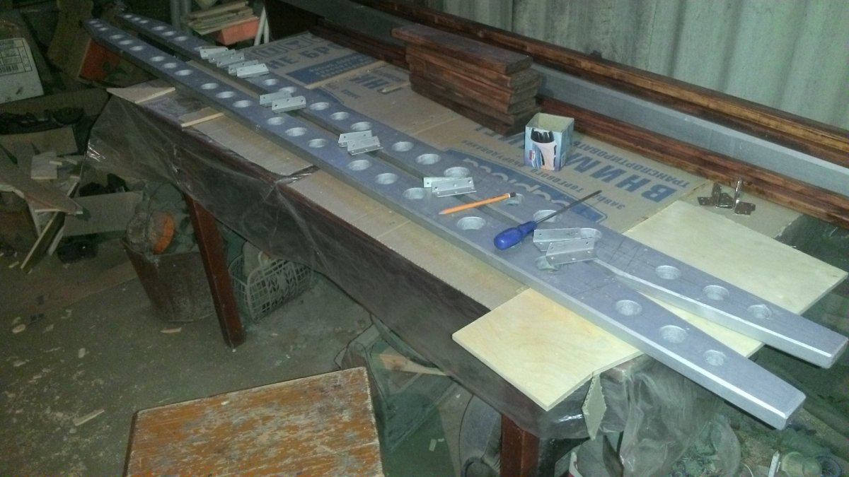

german 1 062 Опубликовано 25 мая, 2020 (изменено) @Татарин совершенно с тобой согласен. Нужно биться за каждый грамм и милиметр. Отлишнего дерева давно отказался, как то оно не практично в некоторых моментах. Антресоль из дерева делал года три продержалась, заменил на метал. Использую под обьемные вещи, типа постельные принадлежности, навесы маркизы, умещаются вполне. Сделал рамку из гнутого оцинкованного уголка, а во внутрь положил полоску из оцинкованного заборного стенавого металопрофиля. По весу легче дерева, к ней креплю лестницу из прямоугольной 20х20 трубы с крюками на концах. На стоянке снимаю когда нужно, в основном использую для того что бы попасть на автобагажник. Накидывается зацепом за водостоки, с любой из трех сторон. Подиум под холодильник и аккамуляторный отсек тоже из уголка, а вот прикрыт листом фанеры. Сочетание того и сего както вполне сочетается. @Командор н 1 час назад, Командор сказал: Люди, вон, доски кидали, а у меня почти сендвич- панели, ГАЗон вывезет. На твоем месте приналичии дерева лично бы сварганил легкий раздвижной сьемный стеллаж в грузовом отсеке, который трансформируется в кровать. Была бы очень полезная и необходимая вещь. Такое в основном практикуется в автодомах и караванах. Изменено 25 мая, 2020 пользователем german Поделиться сообщением Ссылка на сообщение Поделиться на другие сайты

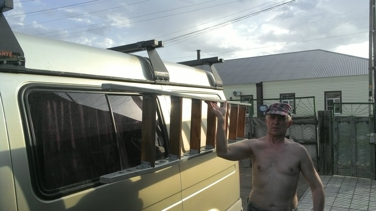

Командор 447 Опубликовано 25 мая, 2020 Собираем лестницуГотоваяПроверено, крепкая.Лёгкая, а на улице сегодня 36 плюс. 3 Поделиться сообщением Ссылка на сообщение Поделиться на другие сайты

german 1 062 Опубликовано 25 мая, 2020 Тепло там у вас, у нас прохладнее на 10 градусов @Командор эту лестницу с собой в поездку возьмете? Поделиться сообщением Ссылка на сообщение Поделиться на другие сайты
Командор 447 Опубликовано 25 мая, 2020 5 часов назад, german сказал: Тепло там у вас, у нас прохладнее на 10 градусов @Командор эту лестницу с собой в поездку возьмете? В 5 утра 21 градус сегодня. Лестница для поездки, а что? Поделиться сообщением Ссылка на сообщение Поделиться на другие сайты
german 1 062 Опубликовано 26 мая, 2020 Посмотрел лестницу, со своей стороны лично бы в поездку брать не стал. Для дома пригодится, есть где хранить. Для поездки по габаритам обьемная, насколько в ней необходимость? незнаю, но могу полагать то что будет больше мешать чем пользы. Допускаю что легкая, но размеры никуда не денете. Крепить на багажнике будете, вроде бы немешает, а место занимать будет. Но каждый раз доставать и убирать если часто с багажника от туда муторно, если редко то необходимости нет. Убедился в своей автопрактике, то что нужна не лестница а лесенка. Небольшая и складная, не крупногабаритная. В моем варианте в итоге по случаю нужда заставила, приобрел автобагажник с лесенкой креплением на заднию дверь, доработал. Лесенку на дверь не прикрепил, от желающих пионеров подальше, да и дверь дырявить не стал, просто добавил крючки для навешивания. И хранится внутри го, достается когда надо, просто навешивается на водосток, т.е. зацепляется, и на багажник без проблем с трех сторон, закрепить или поправить груз. В вашем случае автобагажник есть, доработать под свои нужды нужно, только с весом и габаритами не переборьщите. Лишние граммы и миллиметры, это сопротивления и минусы финансового благополучия, потраченные на расход гсм в дальнем автопутешествии. Поделиться сообщением Ссылка на сообщение Поделиться на другие сайты
