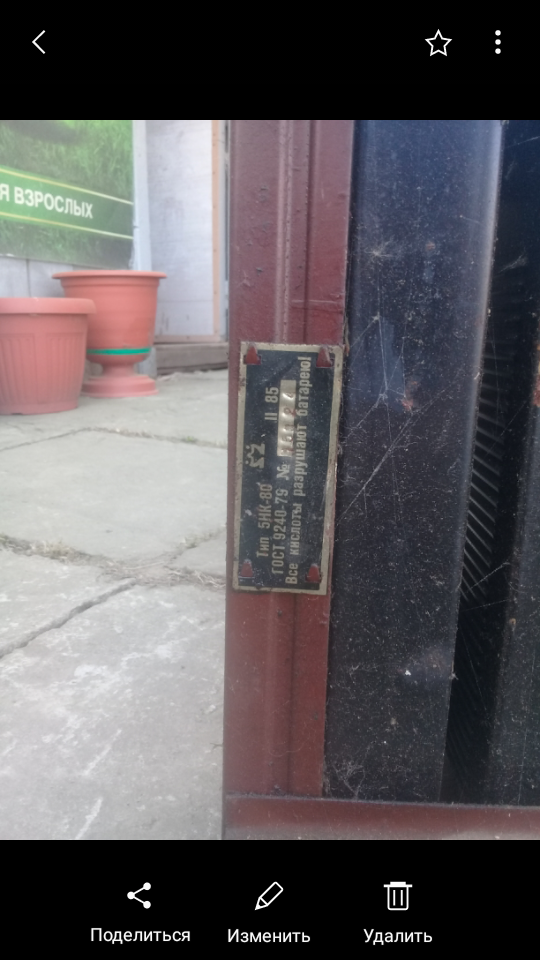

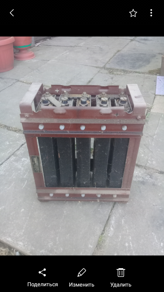

Сфинкс
В 11.05.2021 в 14:35, german сказал:
Вот если щелочные где найти в схему солнечного питания, то тогда вообще будет счастье.:unsure: Люди подскажите где?
У меня есть пара таких, зачем лежат не знаю, состояние тоже не известно. Если интересно то можно обсудить в личке.

ZAN57
2 часа назад, Сфинкс сказал:
Это никель- кадмиевые с едким калием и едким литием в виде электролита. У нас такие стояли на автономном питании почтовых вагонов, но только не 80-е а 110е. Когда в начале 90х громили государеву почту, списывали сотнями почтовые вагоны, АКБ мы что успевали снимали, приспосабливали для электрокаров, набирали последовательно 40в. Кары летали на них по перронам вокзала... Если они с порошком графита на анодах, то срок службы лет 15, если окисленный кадмий то лет 15-20, до 25 лет. Но выпуск 80-го года. в любом случае им кирдык лет 10 назад. Хотя принимают заряд и в возрасте лет 40, но емкость никакушная. Вот такие 80-е ставили как ИБП на первые персональные  компы серии Искра,  у нас на почте с советских времен еще сохранялись. Электролит подсыхает, сейчас фиг найдешь долить. Плотность что то 1,21 вроде, но сложная составная щелочь из 2х- кадмивая и литиевая. Эти скорее всего ламельные, по 1,3В на 5 банок, значит рабочее напряжение сборки 6в
Изменено пользователем ZAN57

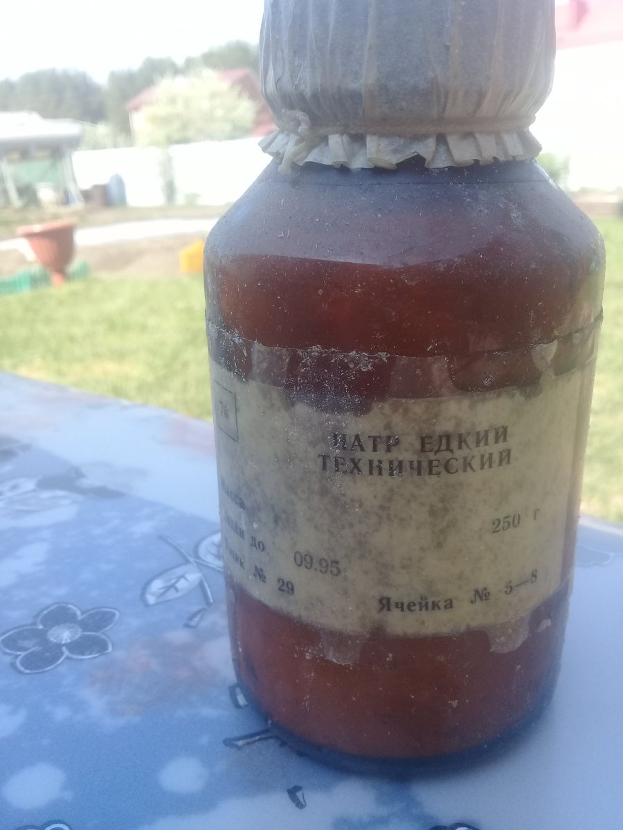

Сфинкс
13 минут назад, ZAN57 сказал:
К ним еще баночки идут с порошком каким то, а сами они даже не вскрывались, и что туда насыпают или льют я не знаю
ZAN57
Порошок черный (серый) или белый?
Сфинкс
1 час назад, ZAN57 сказал:
Белые кристалы
Изменено пользователем Сфинкс
ZAN57
Вообще то это каустическая сода- едкий натр. Его то-же можно применять для Никель- кадмиевых аккумов, но едкий калий лучше. К этому точно надо добавить моногидрат лития- очистит ламели от долгого стояния, продлит срок службы (если это теперь вообще возможно_). Эти кристаллы разбавлять в 5 раз дист. водой, до плотности 1,2- 1,21. Ну и 20гр на литр добавить моногидрат лития.
