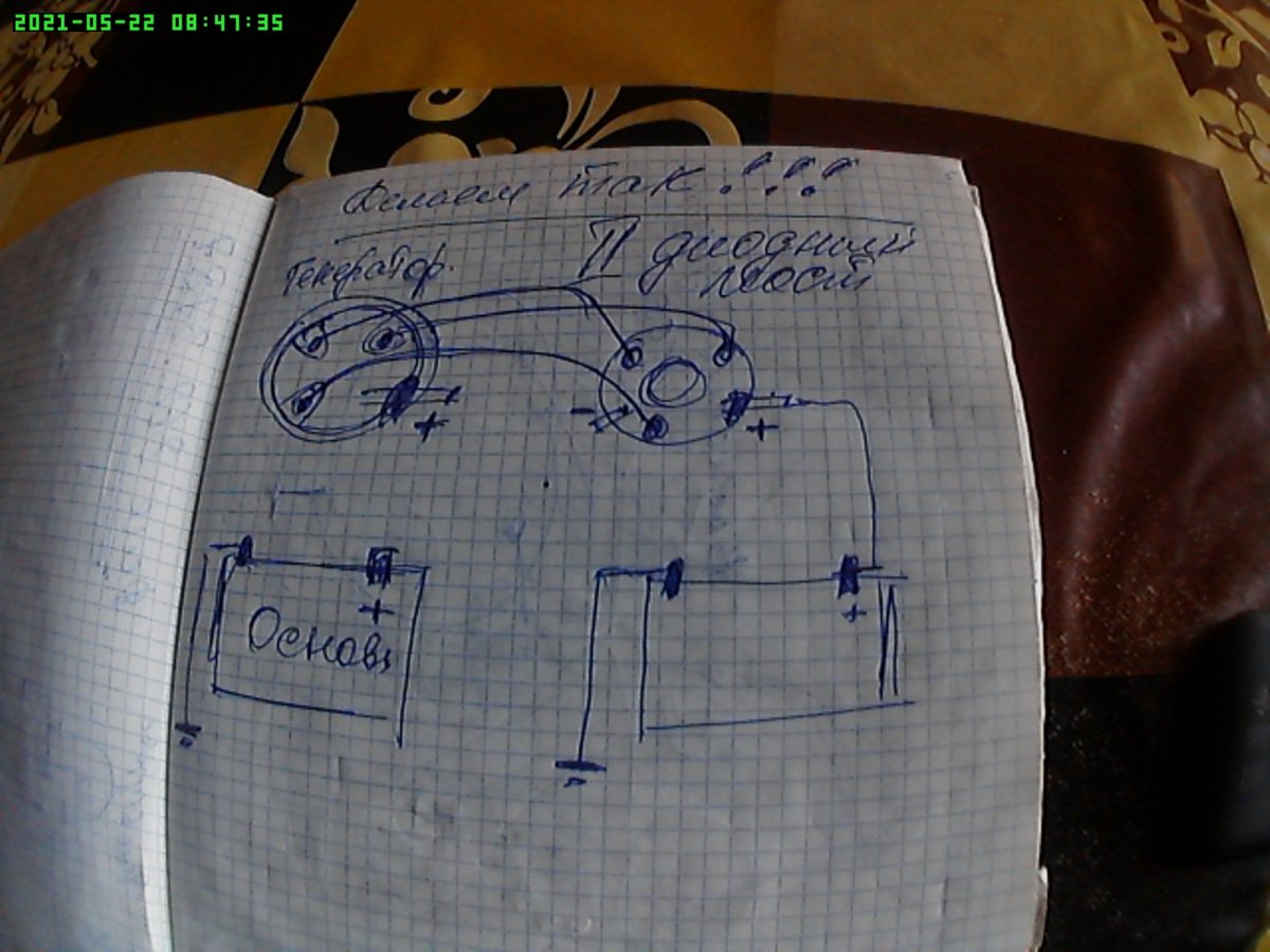

Саныч кузин 30 Опубликовано 26 мая, 2021 @Командор Поделиться сообщением Ссылка на сообщение Поделиться на другие сайты
Командор 380 Опубликовано 26 мая, 2021 3 часа назад, Yumata сказал: Командор, тебя бесплатно пара бесперебойников ждет! И ведро вентиляторов от компа на 12 в. Вентиляторы у меня есть, Герману отдай, а вот от бесперебойников не откажусь, попробую два - три запаралелить, может и получится мощность поднять. 1 час назад, Саныч кузин сказал: @Командор Обдумаем такой вариант Поделиться сообщением Ссылка на сообщение Поделиться на другие сайты
german 987 Опубликовано 26 мая, 2021 Может чего то непонимаю, нафига вам диодный мост??? Поделиться сообщением Ссылка на сообщение Поделиться на другие сайты
yar99 1 022 Опубликовано 26 мая, 2021 1 час назад, Командор сказал: Вентиляторы у меня есть, Герману отдай, а вот от бесперебойников не откажусь, попробую два - три запаралелить, может и получится мощность поднять. Обдумаем такой вариант Не получится, в лучшем случае в защиту уходить будут. Полевики погорят. Проще нагрузку разделить. Поделиться сообщением Ссылка на сообщение Поделиться на другие сайты
Саныч кузин 30 Опубликовано 26 мая, 2021 @german У меня уже сколько лет доп АКБ заряжаются через диодный мост. Заряжаются всегда оба АКБ, разряжаются от доп потребителей только доп АКБ. По забывчивости заводил иногда с включенным инвертором, ничего все выживает. И не надо думать забыл ты включить или выключить заряд доп АКБ, И не какого недозаряда, все работает как надо Поделиться сообщением Ссылка на сообщение Поделиться на другие сайты
german 987 Опубликовано 26 мая, 2021 Дакб от чего заряжается? Поделиться сообщением Ссылка на сообщение Поделиться на другие сайты
