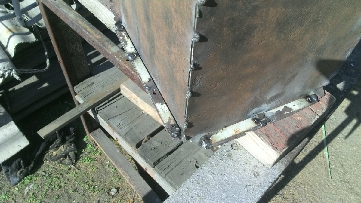

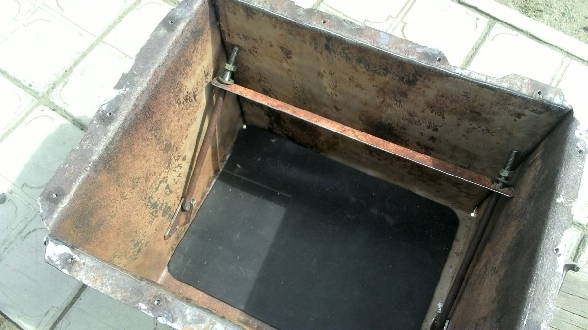

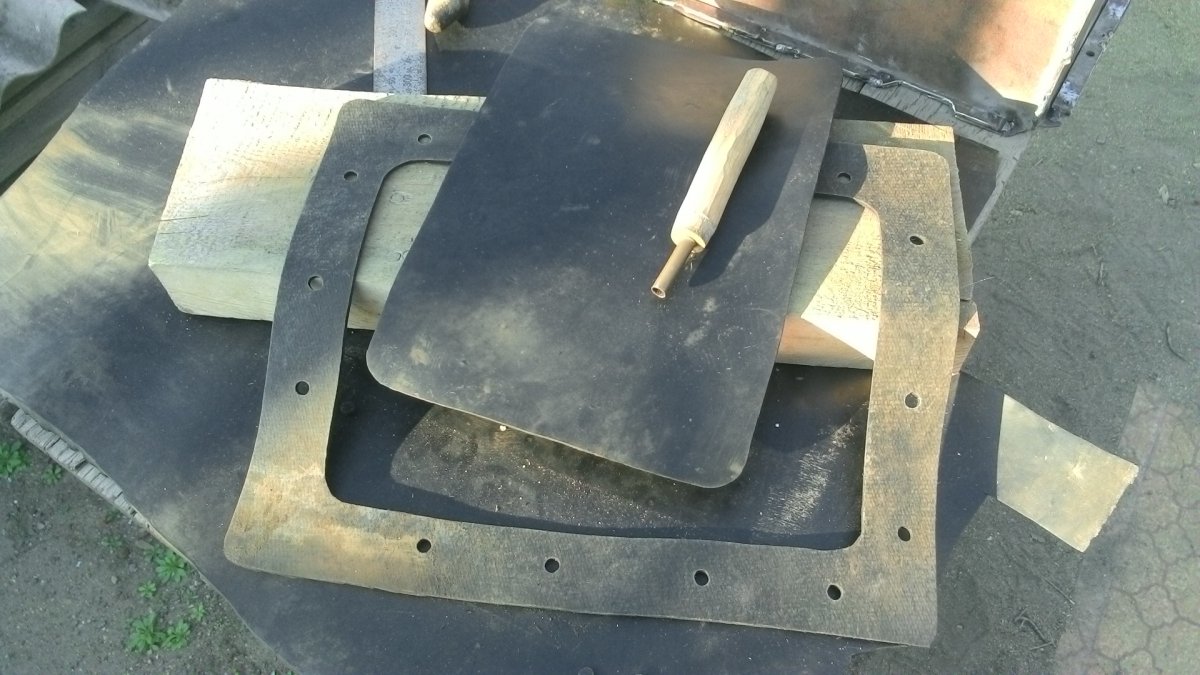

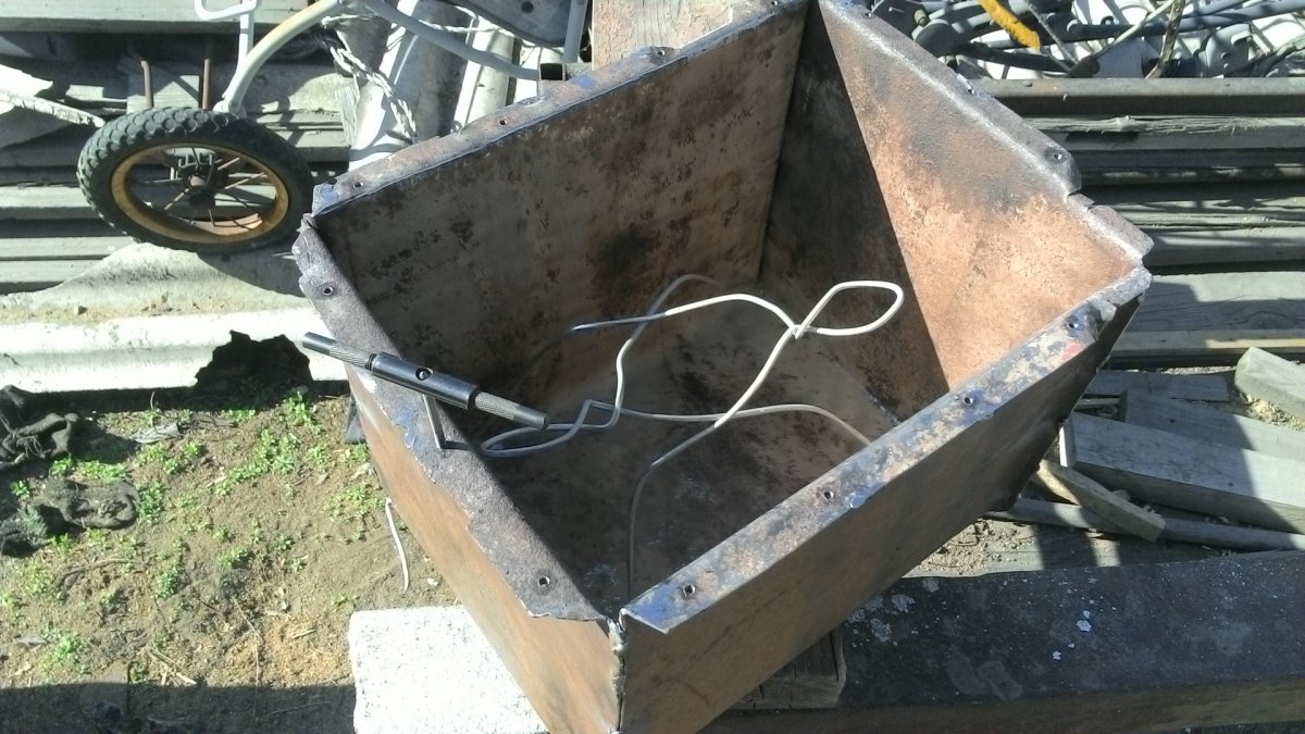

Продолжаю работать с ящиком для доп. аккумулятора, на отгибы прихватил полоски 3 мм железа, в отверстиях нарезал резьбу
Из 3 мм листовой резины вырезал уплотнение и подкладку под аккумулятор.WIN_20210508_191429.thumb.JPG.5d63ff7f21732d6b8ae5212293404cff.JPG
Командор

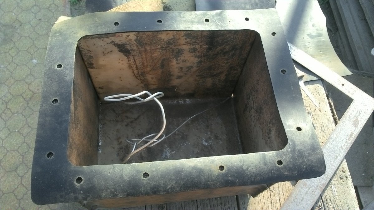

@Volk8181 боится что болтики проржавеют, 14 штук, всё обмазано будет, а зацепиться нереально - ящик не выходит за габариты борта внизу, если яму такую найду, машина на задний бампер обопрётся. Если какой болтик заржавеет, при снятии ящика можно его болгаркой срезать.
Теперь осталось дырки для проводов оформить, от заднего фонаря гофру завести в этот ящик, ну и вентиляцию вывести.

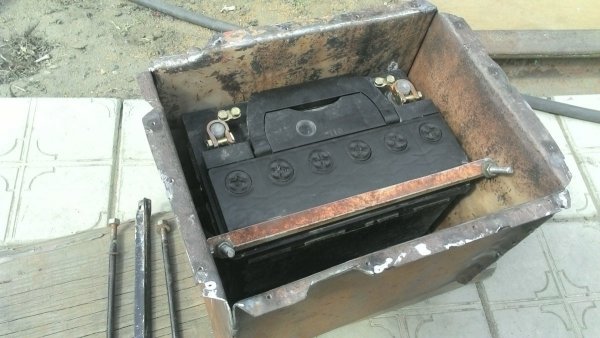

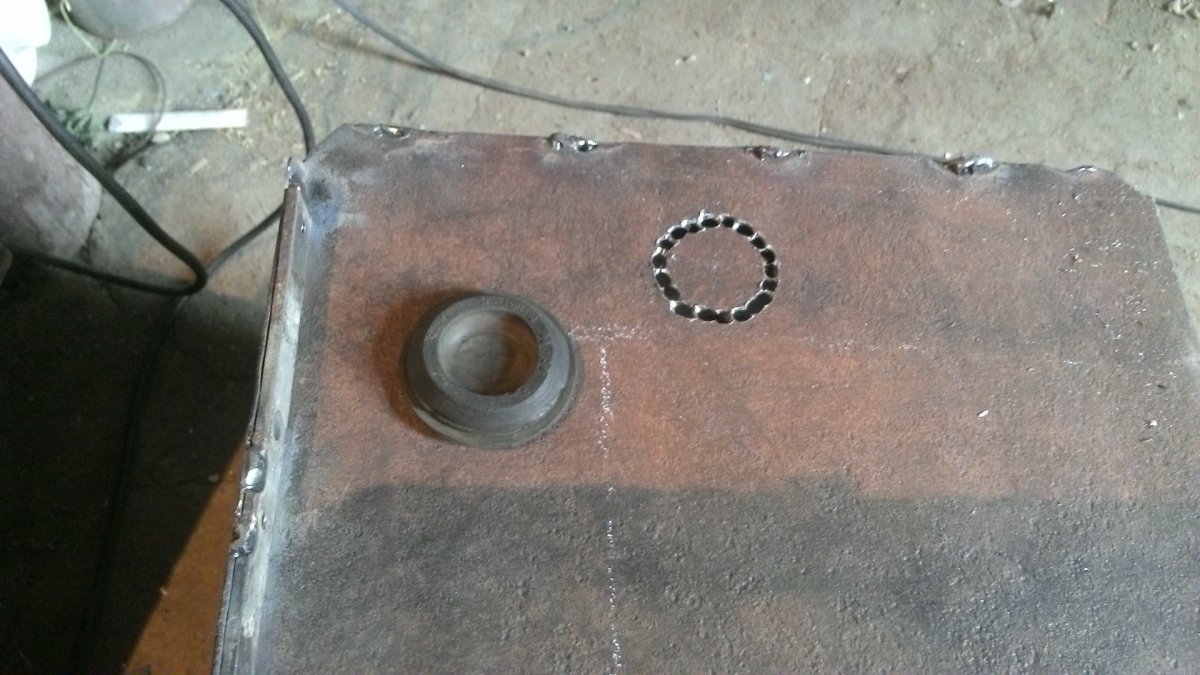

Сделал крепления аккумулятораWIN_20210509_152005.thumb.JPG.596812d699ca5e59af8e83a2928cb9cb.JPG

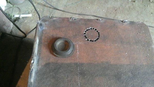

нашёл пробкиWIN_20210509_155221.thumb.JPG.60855f4f923795eb51f2a412d545eabc.JPG
вставил

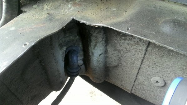

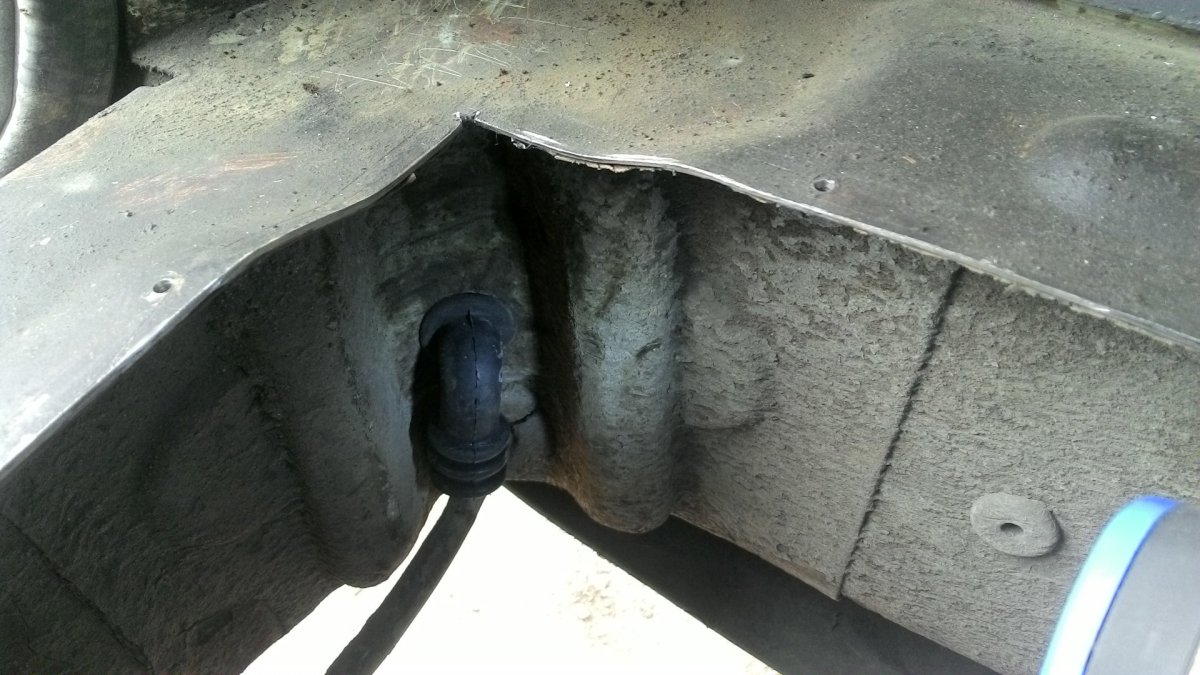

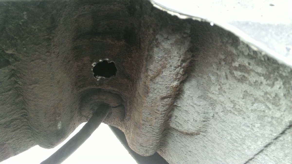

Под задними фонарями, под полом, ещё отверстие сделал, уплотнитель приспособилWIN_20210509_165044.thumb.JPG.fdb8b8e328985562e3208a54e13beea9.JPG

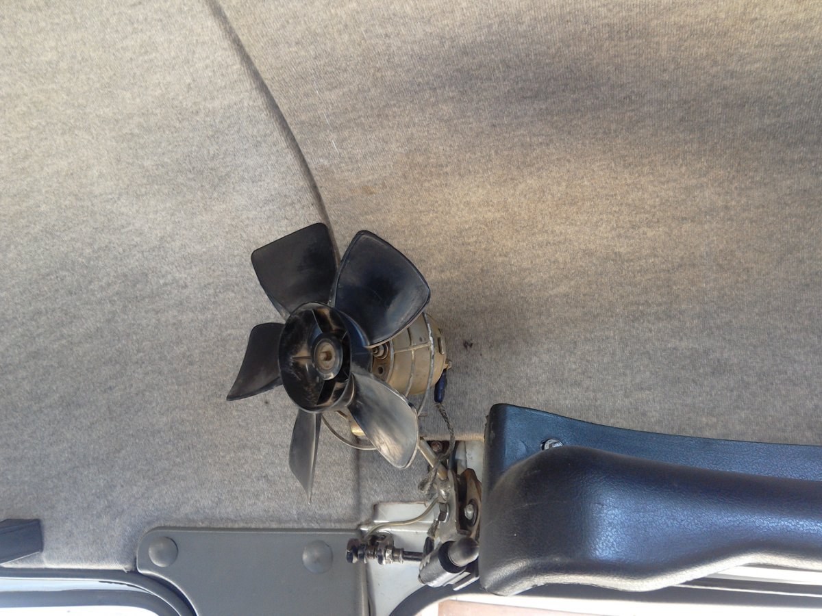

@german Отвалятся вентиляторы или слабые будут - поставлю как у тебя, просто на всё сейчас финансы не позволяют, а тут ещё бензин дорожает - с нашими пенсиями не пошикуешь, были бы деньги, я бы до Малайзии доехал.
То что на моей Комби ветродуйчик так то с ЗИЛа  древнего, а крыльчатка с вазовской копеечной печки. Ну вообщем не дефицит по нынешнем временам.
