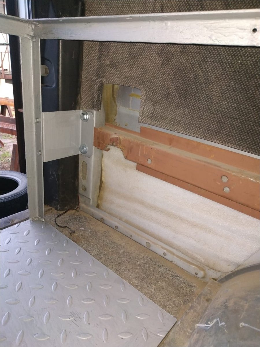

@Командор скажи пожалуйста. На твоём грузопассажирском кузове установлены перекладины между задней и средней стойками? Они для крепления сидений. На фото коричневая.
Командор
@Денис22 Сразу и не вспомню, но наверняка нет, только вертикальные. С правой стороны сами приварили профиль, к нему болт и крепили запаску, а по заводскому она на арке стояла.
  • Спасибо 1
Денис22
2 часа назад, Командор сказал:
Понял. Значит эту железяку ставят только на автобусы.
Базилио
Это очень правильная "железяка".Это усилитель кузова,он не помешает абсолютно любому кузову Соболя,независимо от того с окнами он или нет.

Я, когда утеплял и бесшумил кузов, пол, обратил внимание на то, что боковины Газели, и думаю и соболя, собраны из отдельных панелей, стыкованных творцами на точечной сварке. А это значит объемная геометрически изменяемая система- нет никаких элементов крепления, которые передавали бы усилие по длине кузова точно по вектору усилий. Как бы объемная рама, короб, но без усиливающих косынок, пластин на стыках. Получается что кузов от расшатывания держит только пол понизу и крыша с усилителем водостока поверху, отчего её и рвет над причальной стойкой сдвижной двери, а кузов как кисель. Явно не хватает сплошного продольного горизонтального элемента в виде рельефной полосы, и слева и справа. А справа ещё и замкнутого на усиленное обрамление проеиа двери. Заморачиваться было некогда, сделал хотя бы накладки на стыках панелей и просто проварил швы панелей поперек стежками полуавтоматом на мягком режиме. Думал потом прогнать сплошную полосу... На среднем стыке панелей даже перестарался- панели вроде как уже разошлись, в стыке был зазор 2мм на внутренней поверхности (под обивкой). Видимо это не от времени разошлось а сразу при сборке так стыковали рукожопые, потому что, когда я поджал струбциной и поставил "горячую" накладку, то панели стянуло, но появился немного "лишний" металл на наружной панели кузова- еле заметная, но волна. Зато кузов перестал елозить и скрипеть. 2 года возил на багажнике по 600- 700кг на 3000км, а всего больше 1,5тн в кузове, нигде ничего не порвалось. Поэтому, пока кузов голый, прогнать усиливающую полосу на всю длину не повредит. Прихватками чз 20- 30мм

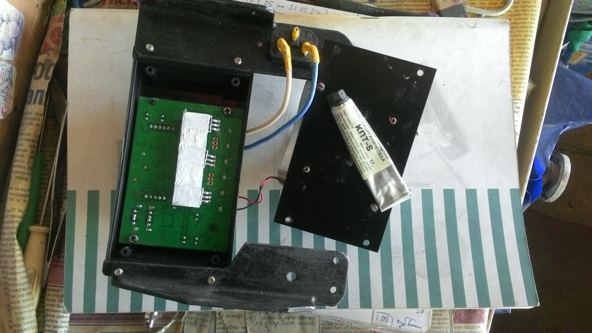

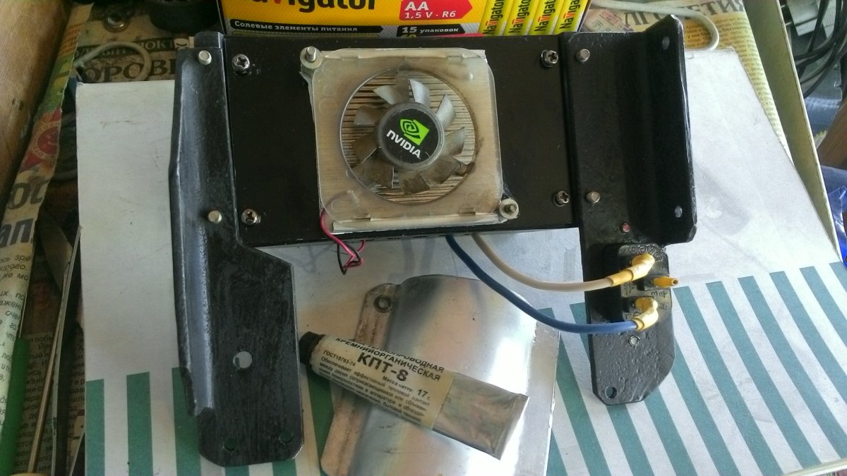

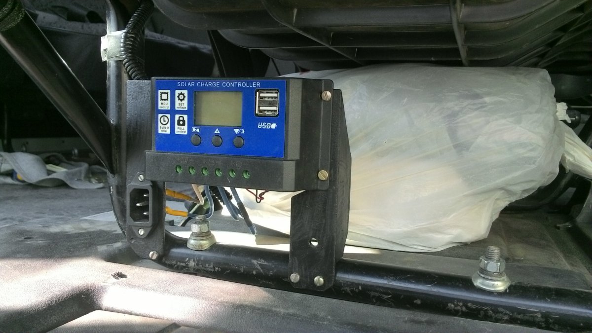

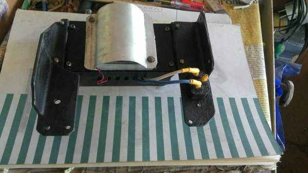

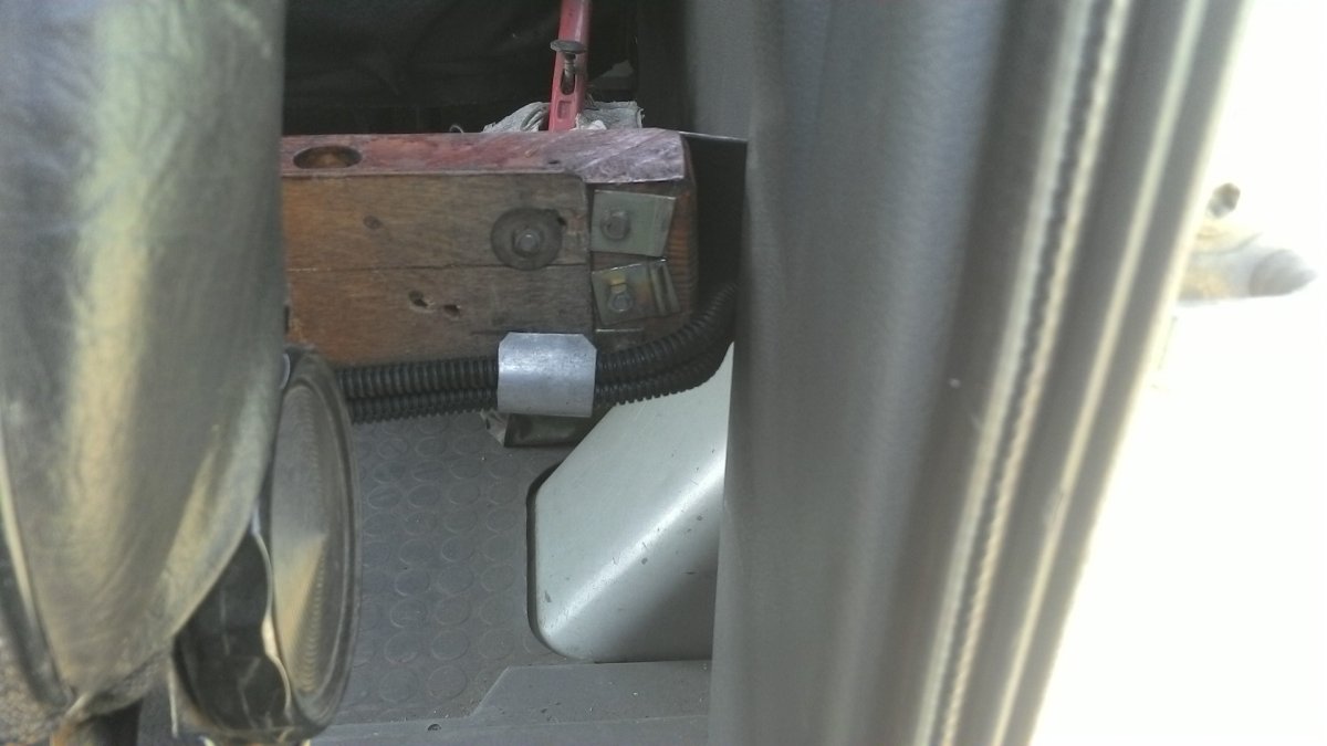

Занимаюсь проводами для подсоединения солнечной панели, контроллер установил под передним пассажирским сидением, провод к доп.аккумулятору и холодильнику провёл к стойке водительской двери и поднял наверх, оттуда повода пойдут к задним фонарям.
Контроллер тут будет стоять только во время поездки на юг, потом снимается и остаются только провода
Провод от солнечной панели будет подсоединяться к розетке у контроллера, так как контроллер нуждается в охлаждении, сзади прикрутил маленький кулер
А так как под сидением всегда что то запихано, вентилятор кулера прикрыл заслонкой

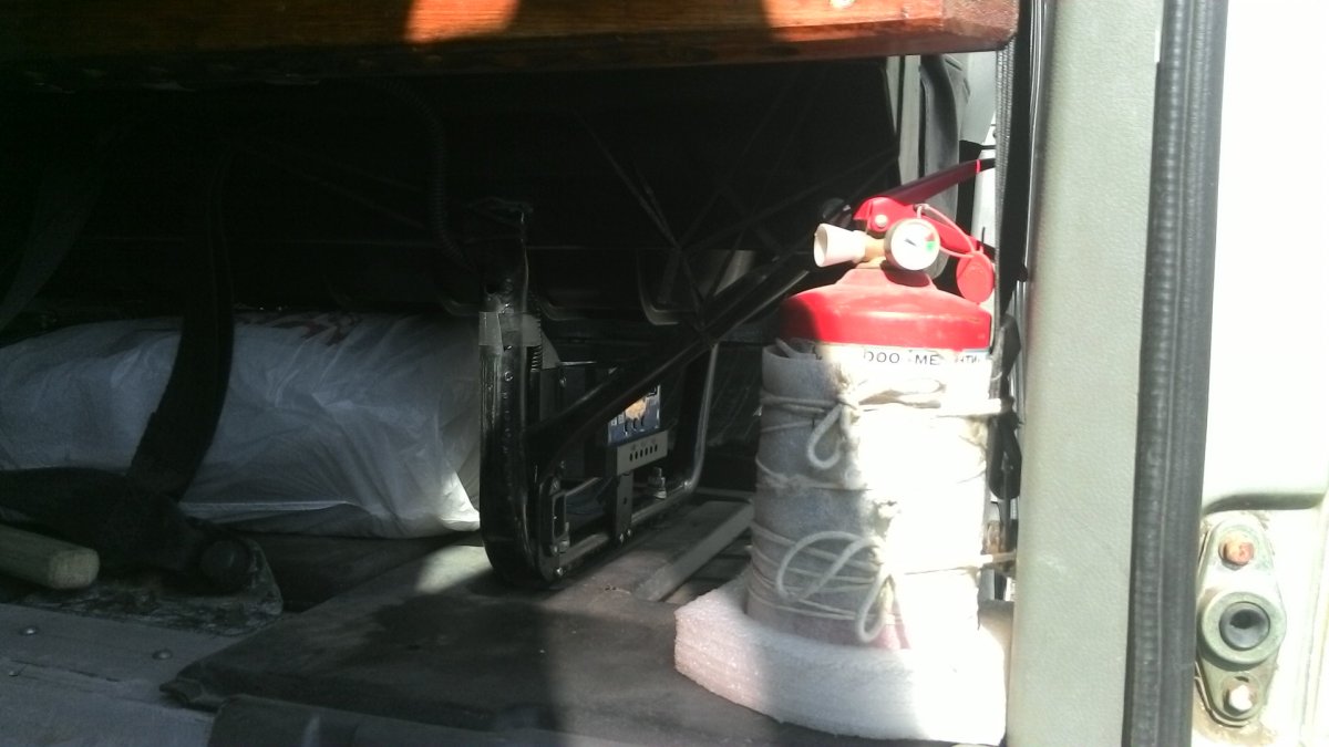

У стойки пассажирской двери, укрепил один из двух огнетушителей, пока на верёвочках, потом защёлки приспособлю
Командор
Второй огнетушитель стоит у стойки водительской двери, там где место для домкрата, при случае всегда можно с любой стороны машины выхватить их быстро и применить.WIN_20210502_162147.thumb.JPG.d8fdec948432b6803e9a4334076ed502.JPG  Тут провода от контроллера и планшета входят в накладку стойки водительской двери.
german
Командор офигеть, :blink:а зачем огнетушитель на верёвочки, не дай боже чего тебе нежелаю если гореть будешь, успеешь отвязать? что то  сомнения меня берут?
Делай сразу по нормальному, а то потом забудешь.
У контролер под сидением?, да там вся пыль и грязь, нерекомендую. Лучше ящичек туда с разного рода шмурдяком приспособь, выдвижной, больше пользы будет.

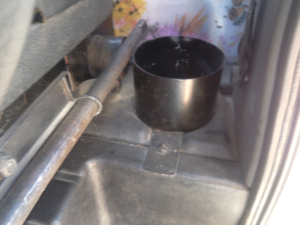

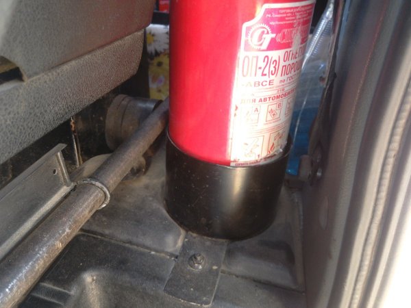

german
Вот простой вариант для огнетушителя, в свое время приспособил ковшик алюминевый, ручка обламалась, и прикрутил на место домкрата. Покрасил, и просто туда встаёт по размерам и всегда под рукой, если что. IMG_20210502_165636.thumb.jpg.1e11563e7c657b2037935c856916c28f.jpgIMG_20210502_165953.thumb.jpg.ce62a3871de7b661b6ce8ec958bce479.jpgIMG_20210502_165748.thumb.jpg.cb09a0a17cce04a98be6588c285e5d92.jpgIMG_20210502_165805.thumb.jpg.7484c55d4b54ca16dc7c4ad426d6721a.jpgДа ну нафиг чтобы не пригодился. Пронеси нечистая...
Кстати взади водительского сидения это ящик для инструмента, и на нем огнетушитель, в случае чего дополнительный для пассажиров.

Приглянись, верёвочки на бантиках - дёрни за верёвочку, дверь...то есть огнетушитель и освободится. Найду защёлку - сделаю на скобах.
А у водительского огнетушитель так стоит, надо как у тебя гнездо сделать, что бы не елозил. Надо банку капроновую подобрать по диаметру, чтобы и плотно сидел, и вытащить можно было бы
А что за труба под сидением у тебя?
39 минут назад, german сказал:
На контроллер накину и завяжу пакет, он будет задействован только на пляжах.  А под сидением у меня аптечки и плащи пока лежат, запакованы хорошо. А куда ещё их придумать, сверху может полку присобачить.
german
Капроновую банку не стоит колхозить, лучше металическую, понадежнее будет. Раз сделал и навсегда, без всяких веревочек и застежек со скобами, ненужны они там.
 Контроллер лучше под потолок, что бы перед глазами был, охлаждения ему и металической пластины достаточно. Кулер, заодно будет воздух гонять по салону. А так у тебя в пакете, зачем это нужно? Это все таки прибор, и каждый раз открывать и лицезрить показания, не понимаю , этого.
