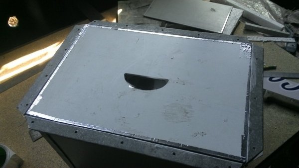

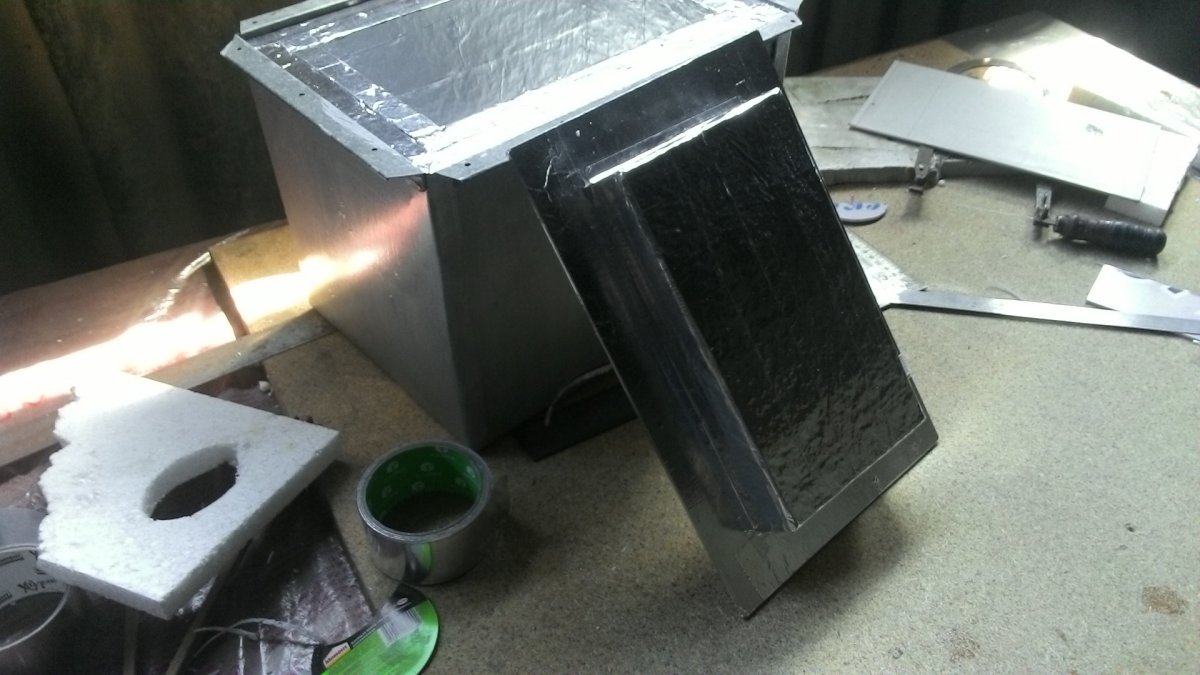

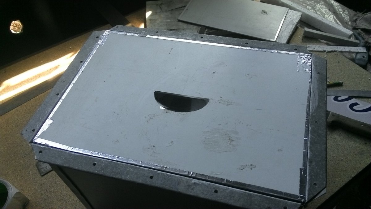

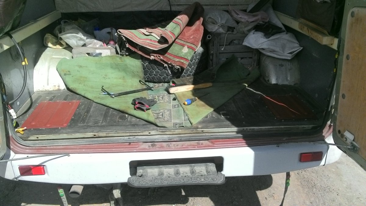

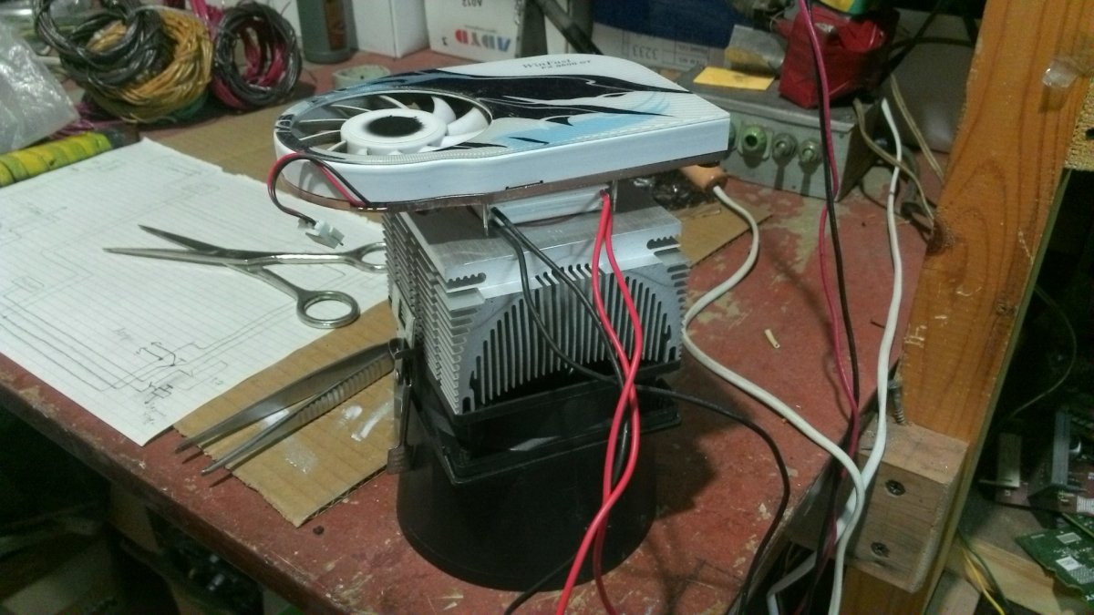

Несмотря на все усилия отговорить меня, доделываю холодильник, вот и крышка готоваWIN_20210513_153730.thumb.JPG.d6e94e4c8fce1c72007fe9ceed35e858.JPG
и закрывается, и открывается
и на месте вроде нормально

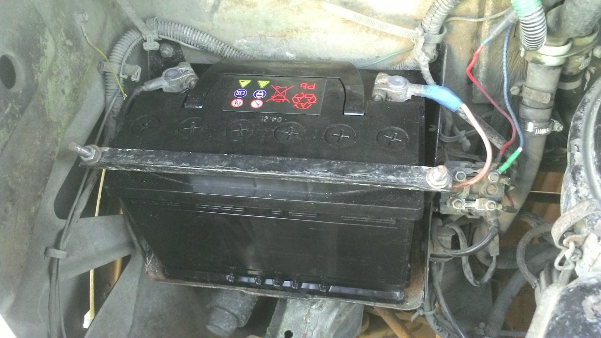

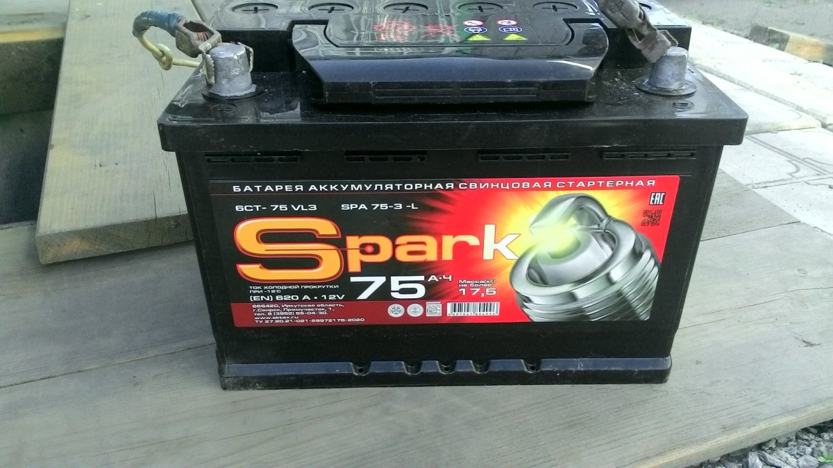

Теперь по аккумуляторам, взял два обычных, по 4250р, старые ещё сдал по 450WIN_20210514_191447.thumb.JPG.fc918a501fd830ba6fd6bd0730785609.JPG
домой приехал, заглянул в банки, кое где пластины выглядывают - литр электролита ушло на доливку.
Оба взял с прямой полярностью, с обратной бы не получилось крепить

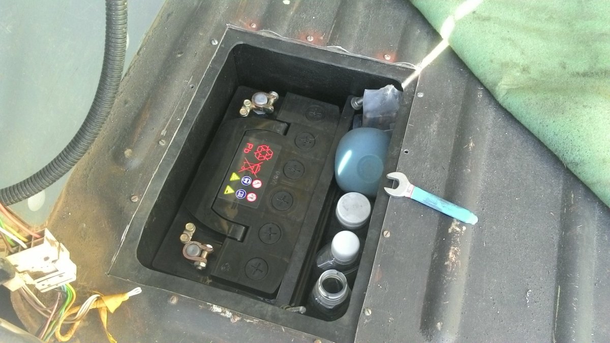

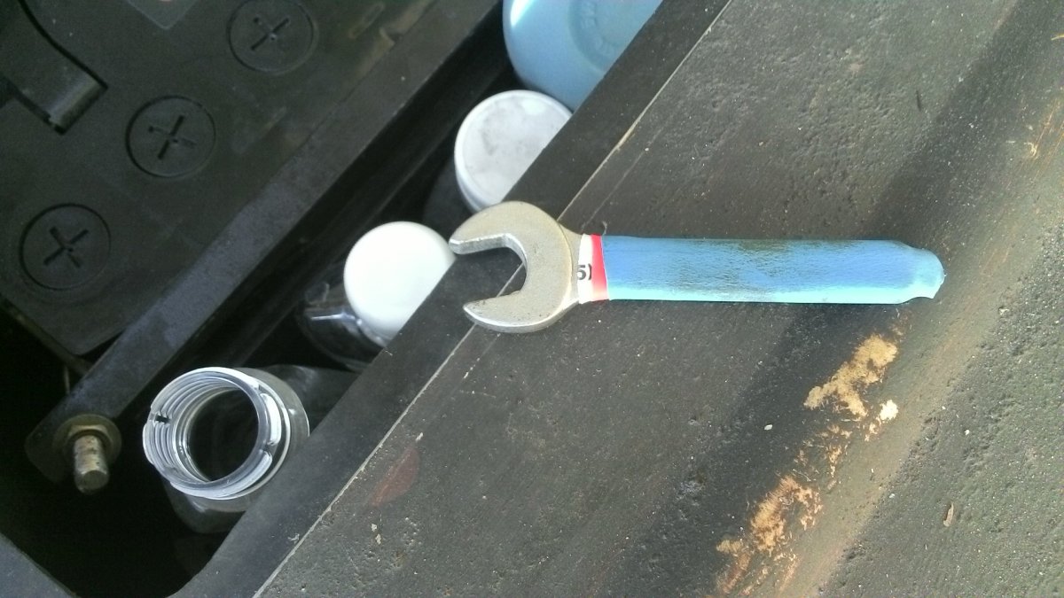

И дополнительный на место встал, сбоку, как я говорил, влез ареометр, груша, небольшие ёмкости для дистиллированной воды.WIN_20210514_191408.thumb.JPG.874befea4b18272ea1b06af3c06ecc06.JPG
Ключ на 13 взял и отрезал, заизолировал ручку, теперь не боюсь коротнуть на массу

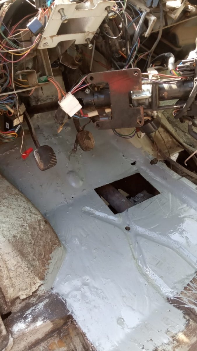

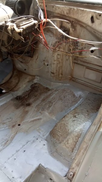

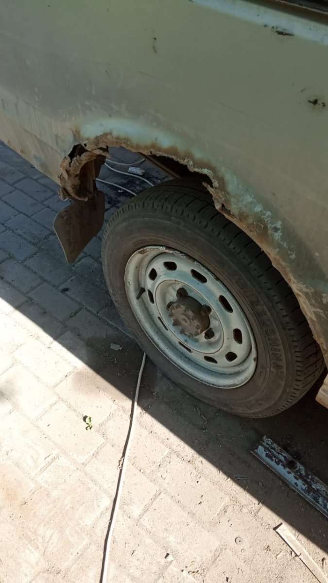

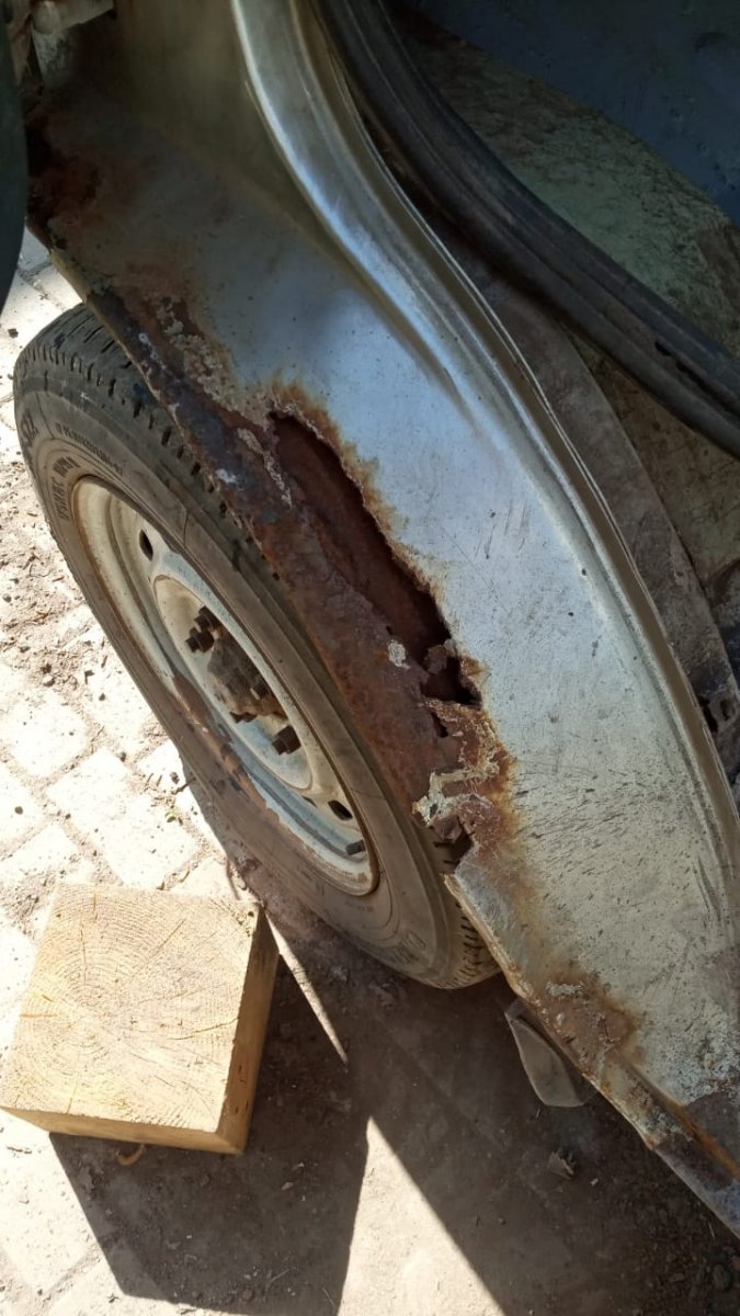

Вот так сейчас выглядит мой Соболек. Достался в весьма запущенном состоянии...

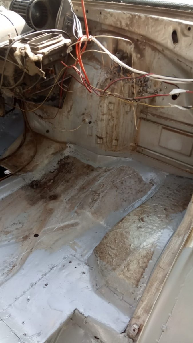

До кузова занимался ходовкой - замена крестовин кардана и подвесного, шаровых, рулевых, маятников, подушек кузова, сайлентблоков рессор и амортизаторов, ремонт ГУРА.
Цинкарем 1 раз, после высыхания - лепестковым кругом, куда могу добраться, затем снова цинкарь, потом обработка содой, смывка водой, сушка, затем грунтовка "по ржавчине". Моторный щит заварил, были трещины. На арки крыльев - заплатки.

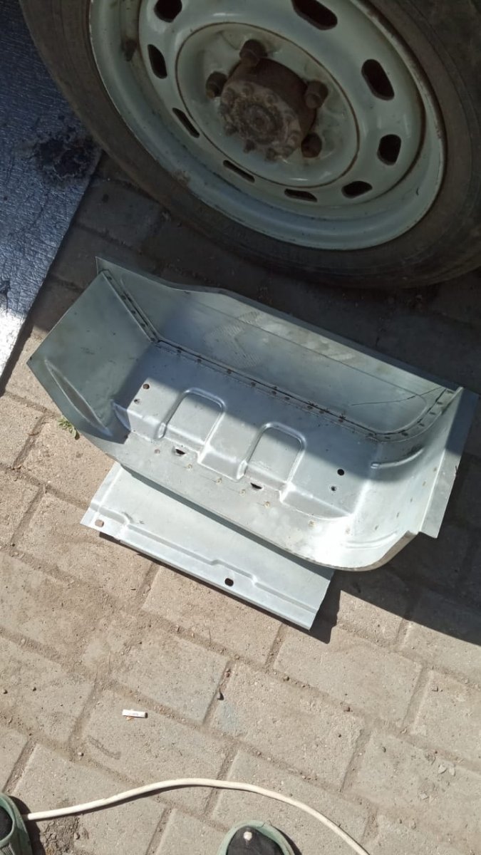

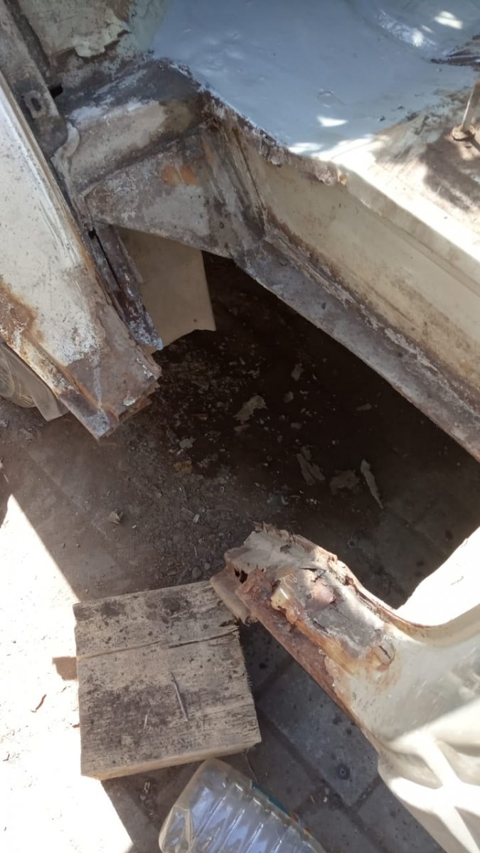

Подступенник водительский - пришлось срезать. Купил на замену в "Деталях машин". Арка колеса тоже просит заплатку. Моя задача - не устранить полностью проблемы, а хотя бы остановить процесс гниения...

Зачем в новые АКБ электролит? Разве не воды дистиллированной надо было?
 Там тупо не доливают на фирме, оптимизация расходов, заряжу хорошо, плотность проверю - летом не больше 1,27, наверное, надо. Дата изгот. 04,2021, не должна выкипеть вода.

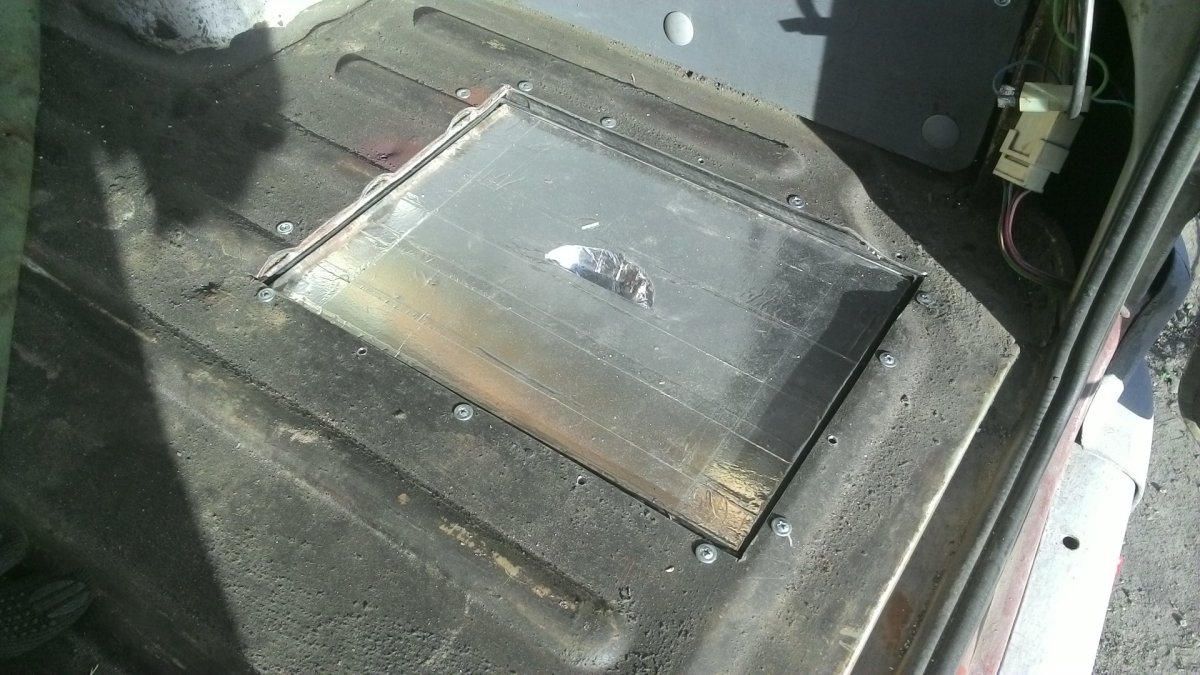

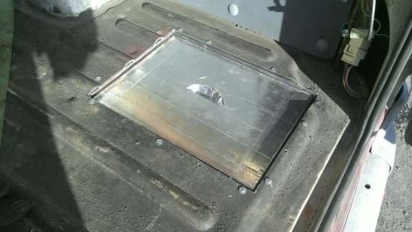

Вырезанные железки доработал, плотно закрываются, вес держатWIN_20210515_153005.thumb.JPG.93573a6a4a6abbc4a7bdd3aad4ec9f96.JPG

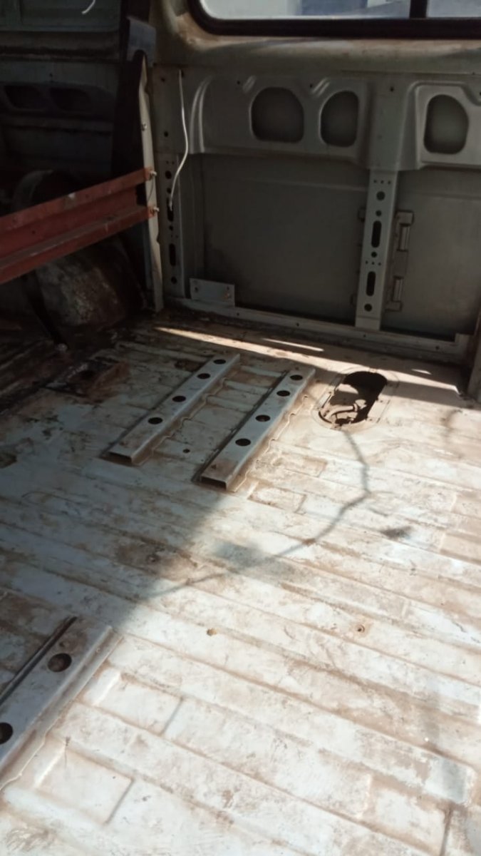

Завтра грунтовка высохнет - буду клеить виброизоляцию. Бюджетный вариант - Технониколь. Придется с феном повозиться. Фото - будут!
Фанеру на пол придется стелить через лаги, думаю вибру просто выдавит, если просто поверх нее...
Ну и вентиляционные отверстия небольшие предусмотреть!

Вот голову и ломаю. Думаю так - вибру положу только во впадины пола, сверху шумку, а фанеру - на мебельные болты к полу через шумку. Это все равно будет нижний слой палубы, тяжелый вес не предполагается. Сверху - вторая палуба выше арок колес (и выше баллона ГБО), она же и основной грузовой отсек, она же и спальник.
Класть планирую не фанеру, а ОСБ-плиты 9 мм.

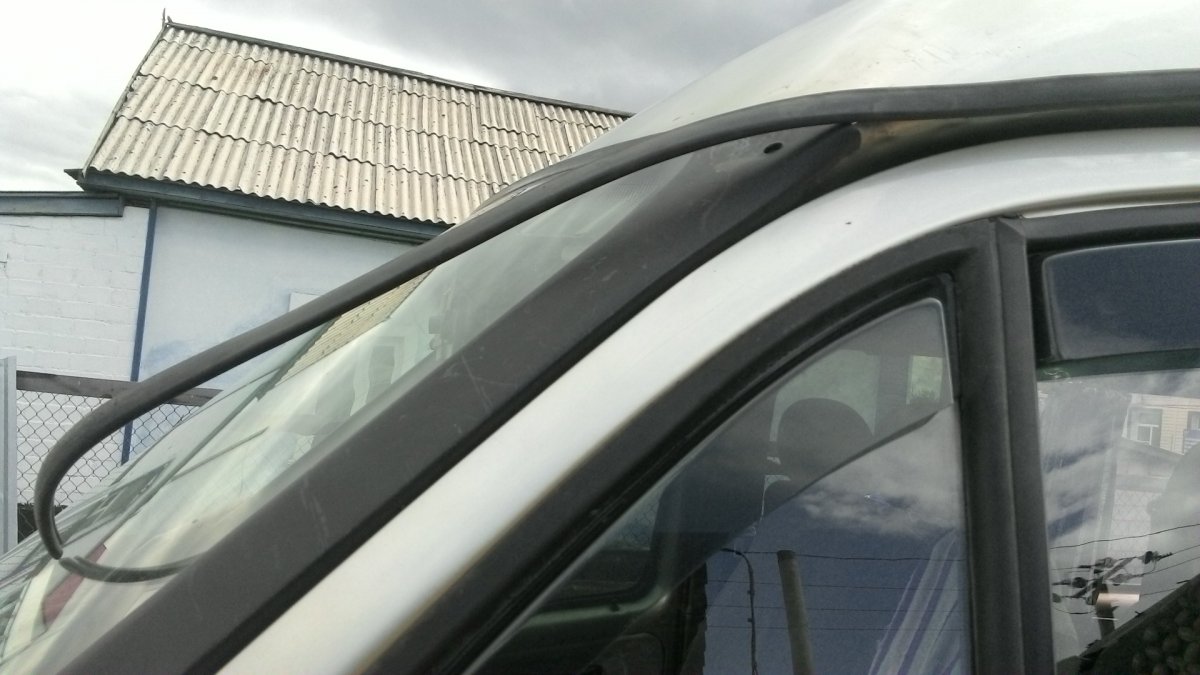

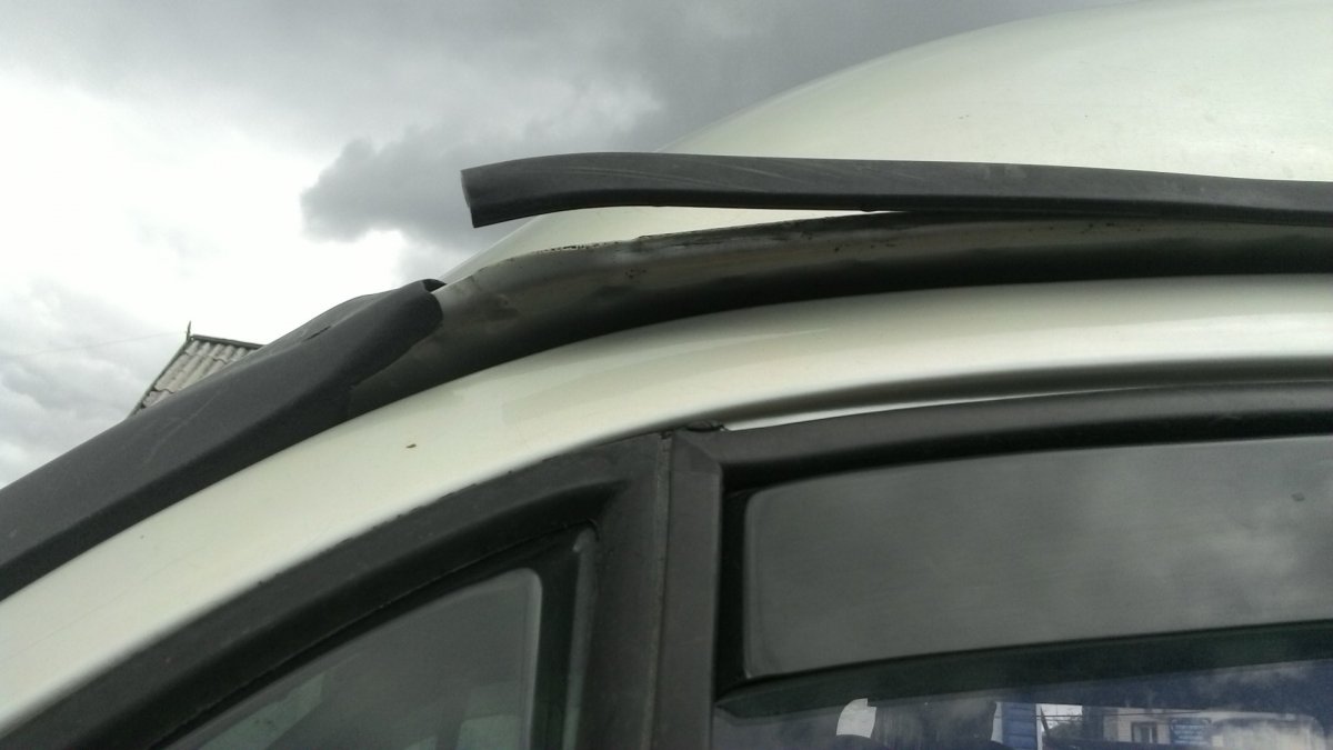

Мелочь, но приятно - так как высохли и укоротились резинки на водостоках и начали выскакивать на ходуWIN_20210519_161959.thumb.JPG.35b737f2a6e7143ff25c3c6706c44f05.JPG
на разборке взял резинку от Газели и заменил на одной стороне WIN_20210519_162314.thumb.JPG.ee79b68617ef6a1e04fec912bb5bfed9.JPG
потом смотрю, на другой стороне тоже самое, тогда передвинул старую резинку вперёд, под накладку, а сзади добавил кусочек
стык зажался креплением от дуги.
Надо присмотреться, эти резинки на задний водосток одеваются или нет, не обращал внимание как то.

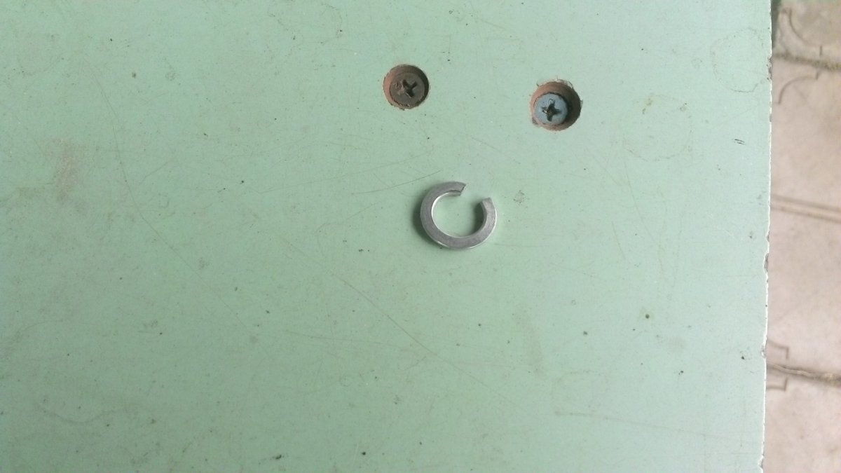

Когда прикручивал дуги, смотрю на болтах граверные шайбы разворачиваютсяWIN_20210519_170843.thumb.JPG.a970e7173869a764dcc0bedce93bd884.JPG
наверное их уже делают не из стали, а из железа. Здесь то ладно, а вот если в ответственных местах такие поставят, может и армагедец приключится.
Вот и стараюсь, перед тем как сдать что то в чермет, все болты и гайки открутить в запас, на советские только и надежда. Новые, блестящие, болты начинаешь зажимать - головки только так отлетают.

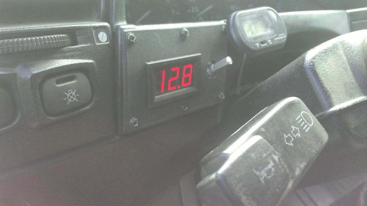

Заглушки справа и слева руля прекрасно подходят для установки дополнительного управленияWIN_20210520_103426.thumb.JPG.f63e1ecbbb61f4e4fe00ae0b47f4f99e.JPG

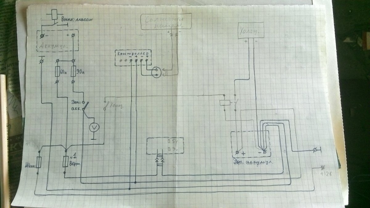

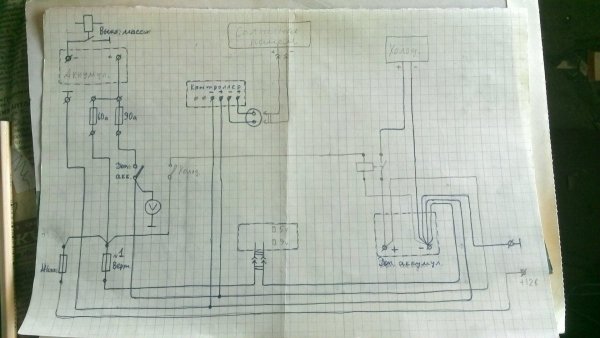

Тумблер для подключения в схему доп. аккумулятора взял самолётный, 28в х 35а, при отключении массы основного аккумулятора вся машина питается только от дополнительного. При запуске двигателя доп. аккум. надо отключать, так как провод расчитан только на зарядный ток. Для доп. аккум. надо установить выключатель массы, что бы с кабины можно было и его отключать. Схема дополнительных проводов такая, есть ещё потянуты несколько сигнальных проводов в запас.
ZAN57
Не понял цепь питания холода от основного АКБ и гены, а так- же зарядки доп. АКБ. Получается, что если ты выключаешь вручную тумблер Доп АКБ, то зарядка прекращается, а вместе с ней  и питание холода, а так же потребителей 12В от гены, но в этом то и суть, что независимо от зарядки допакб бытовые потребители должны питаться от гены, на ходу это разумно и удобно, в основном эта бытовая утварь и должна пахать на ходу.. Тот же чайник или МВ посадят Доп АКБ за 2 минуты..
Изменено пользователем ZAN57
valemat
Ему генератор сберечь важнее наверное
ZAN57
А что с ним будет? Я на старом гене 90А часами готовил в МВ на ходу и чай кипятил, заполнял термосы про запас.
Маркич
Между аккумами плюсовой провод соединяешь через реле. Катушка реле от клеммы ,,D" генератора. Пока динамо не даст зарядки, реле не замкнётся. Соответственно, когда мотор остановился, аккумы  тут же разомкнулись Ну и предами цепи защитить
