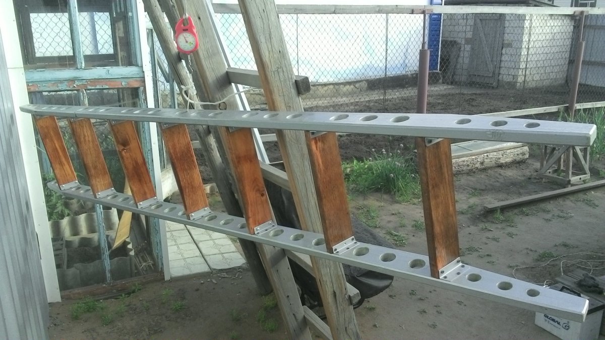

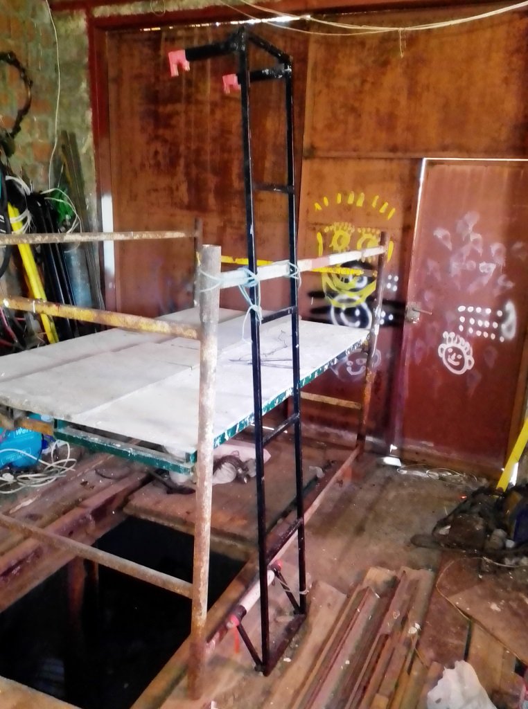

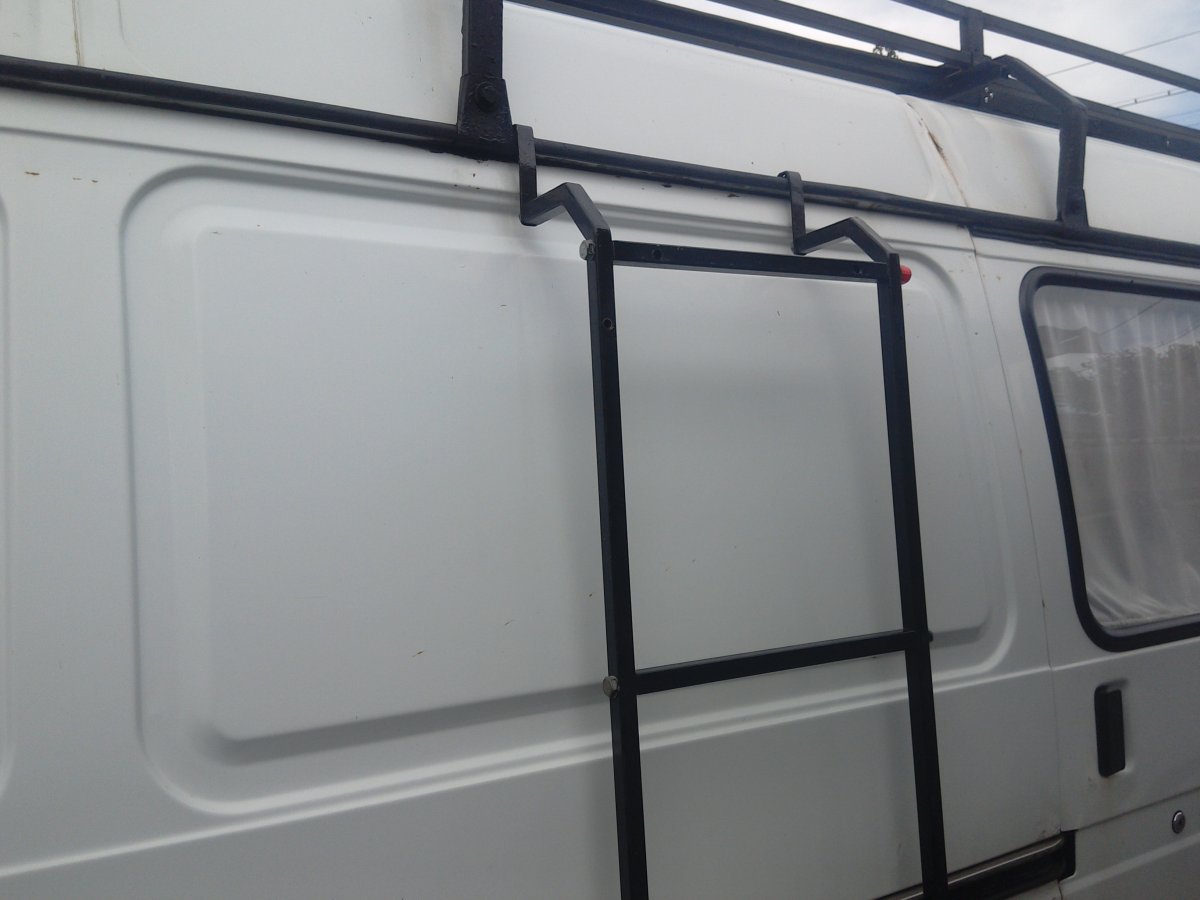

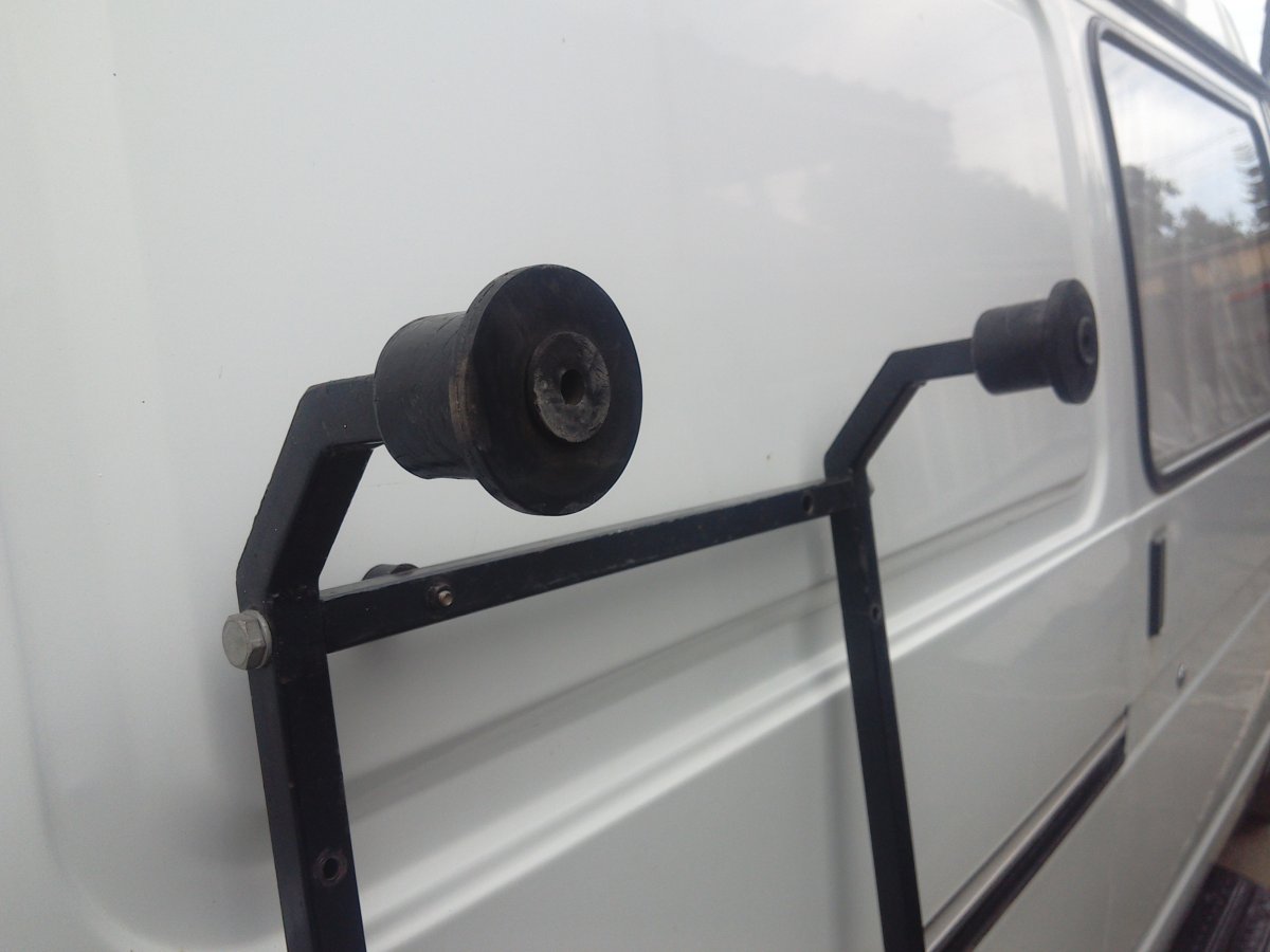

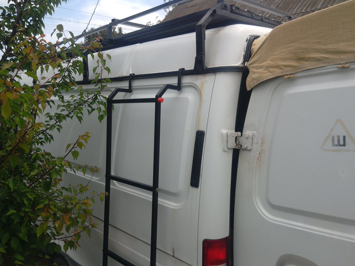

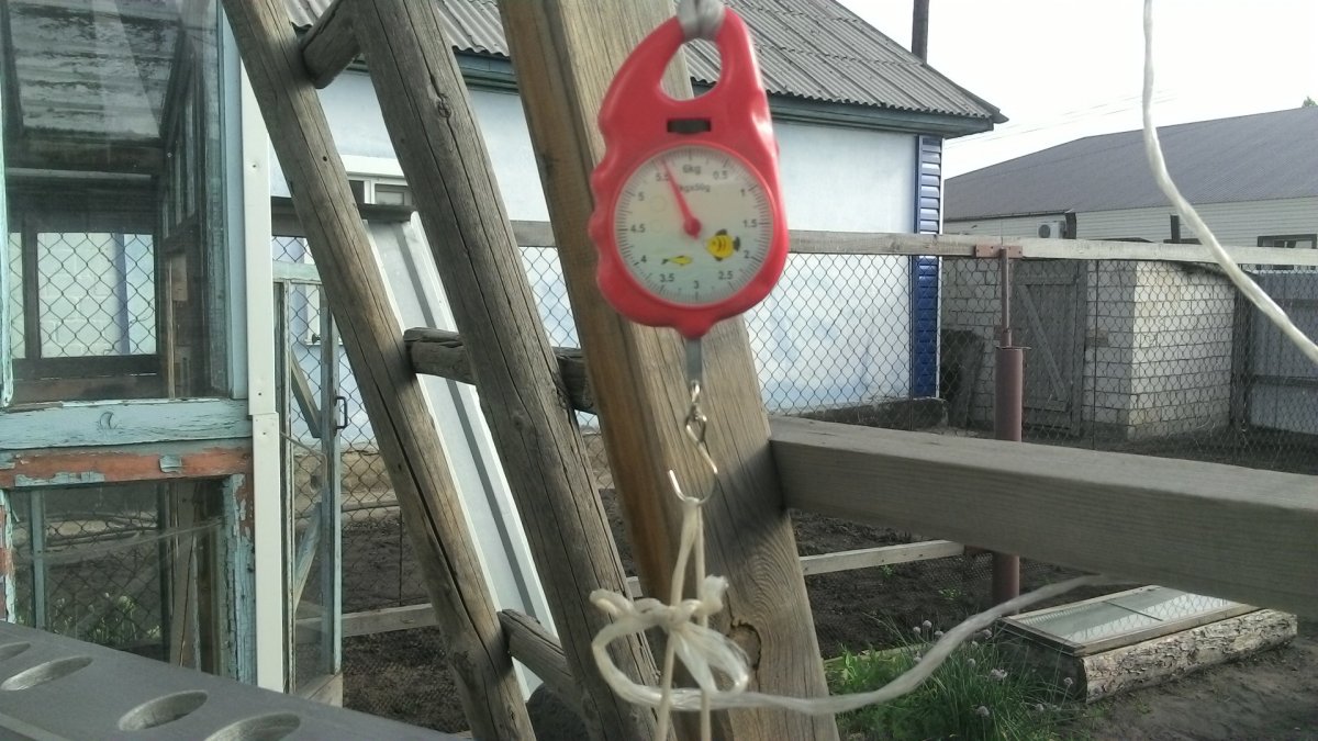

Командор 439 Опубликовано 26 мая, 2020 Герман, я как то пробовал залазить по металлической лестнице которая на заднюю дверь крепится, можно только в сапогах или в бутсах стоять на трубчатой ступеньке, не дай бог ты в сланцах или босиком. И рукой надо обязательно держаться, здесь же стоит наклонно, опирается на обрезиненный водосток, обе руки могут быть свободны. Внуки могут залазить на платформу багажника и в бинокли рассматривать красоты природы. Закидывается лестница со стороны заднего бампера по центру багажника, один раз при остановке на ночлег снимается, утром убирается. Вот буду собирать багажник, покажу. Насчёт веса, всё правильно, буду по мере накопления опыта облегчать конструкцию. Например, деревянную перегородку можно облегчить без потери жесткости, высверлив отверствия, фанеру тоже можно прореживать. Вертикальные бруски под стеллажи тоже можно облегчать отверствиями, они работают только на торец. Вот только виброизоляция вес даёт приличный, тут ничего не поделаешь. 1 Поделиться сообщением Ссылка на сообщение Поделиться на другие сайты

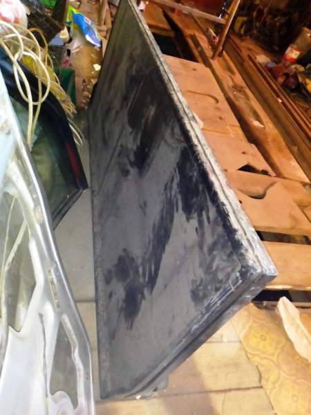

ZAN57 3 533 Опубликовано 26 мая, 2020 (изменено) В 25.05.2020 в 09:29, Татарин сказал: В 25.05.2020 в 09:20, Командор сказал: Это фанеру толщиной мм на 20, нужно резать, и её у меня нет, а пиломатериал любой, выдержанный лет 20. Зачем на 20.Туже 4 и распустить на полосы,и сделать из неё клетку,на клетку приклеить уже листы.Будет вообще лёгонькая и прочная.Вспомни СССРские двери.Они там внутри вообще из набора ДВП сделаны были.Держали ведь .У китайцев например, металлические двери(из консервных банок)вообще картоном армированы.Ну так тебе и не бить ногами по этой конструкции. На "Дискавери" как-то смотрел программу по тестированию балок из фанеры и дерева.Геометрия по сечению одинаковая была. Фанера выиграла.Выдержала больше нагрузки Я думал и из брусков и из толстой фанеры, и из тонкой склеенной, и из тонкой по частым профилям. Но поскольку в своё время делал пол из фанеры 12, то на прогибе 1,8м увидел, что она держит свободно. А если её окантовать легким профилем на 20, то она выдержит чёрта. На стр 5 внизу (процесс изготовления и по- моему еще где- то переделка) у меня спальник- кровать. Делался в 2 этапа- вначале просто полка спальника поворотного, затем вторую "обложку" этой книжки приделал такую же, и получился спальник- кровать трансформер. Про спальник, когда фанера + профили в 2 слоя я не говорю, но и кровать- не прогибается под 2-3 лежунами. Конечно, выпиливать щель внутри профиля 20*20 кажется утомительным, но не так уж и страшно. А зажатая в щели фанера, и сваренный после этого срепками профиль дают приличную жесткость. А да, со сторон, где не ось книжки, а лежуны садятся всем весом, края полок из профиля 20*30, "на всякий случай". Без окантовки из фанеры потолще делать не стал, тк имею опыт- постепенно начинают появляться занозы и т.д. Извиняюсь, вставилась вся 5я стр, а удалить не получается... В 24.05.2020 в 09:14, Командор сказал: Думаю, всё таки, как утихомирить задние двери, шпингалеты, просто болты в гайки. Если на внутреннюю сторону левой створки установить ручку с поворотом градусов на 90, и тяги вверх и вниз, защёлки стандартные выкинуть вместе с их ручкой в торце а закрепить более надёжные, так чтобы притягивали дверь плотнее к резинкам. На правую створку такой же механизм, но ручку вывести наружу. Замок оставить, добавить электропривод только, как в десятке ВАЗ. У меня где- то на фото есть засов пружинный, цивильный из магазинов "метизы". Удобно и аккуратно. Пока только нижний поставил, до верхнего руки не доходят. Но уже тарахтенье и скрип практически прекратились, снизилась нагрузка на заводские защелки и фиксаторы, гарантия что не откроется. Но это левая дверь. А на правую надо или посередине горизонтально, с эл. приводом или тросиком, на случай груза до потолка, либо один нижний так же с приводом. Изменено 26 мая, 2020 пользователем ZAN57 Поделиться сообщением Ссылка на сообщение Поделиться на другие сайты

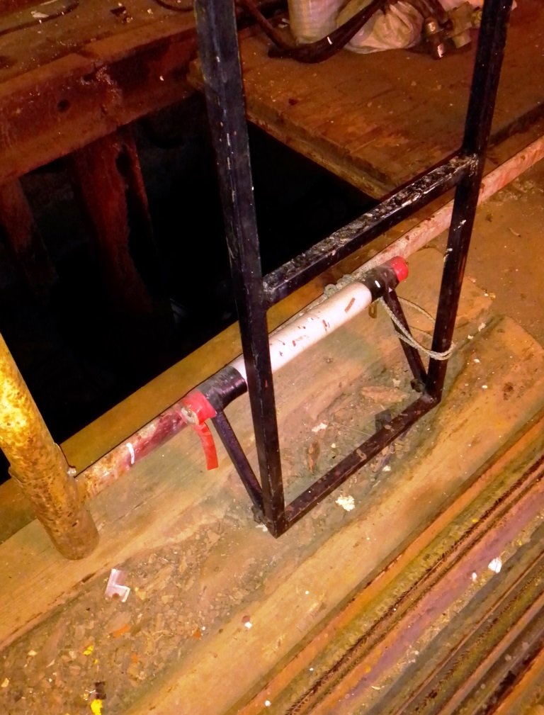

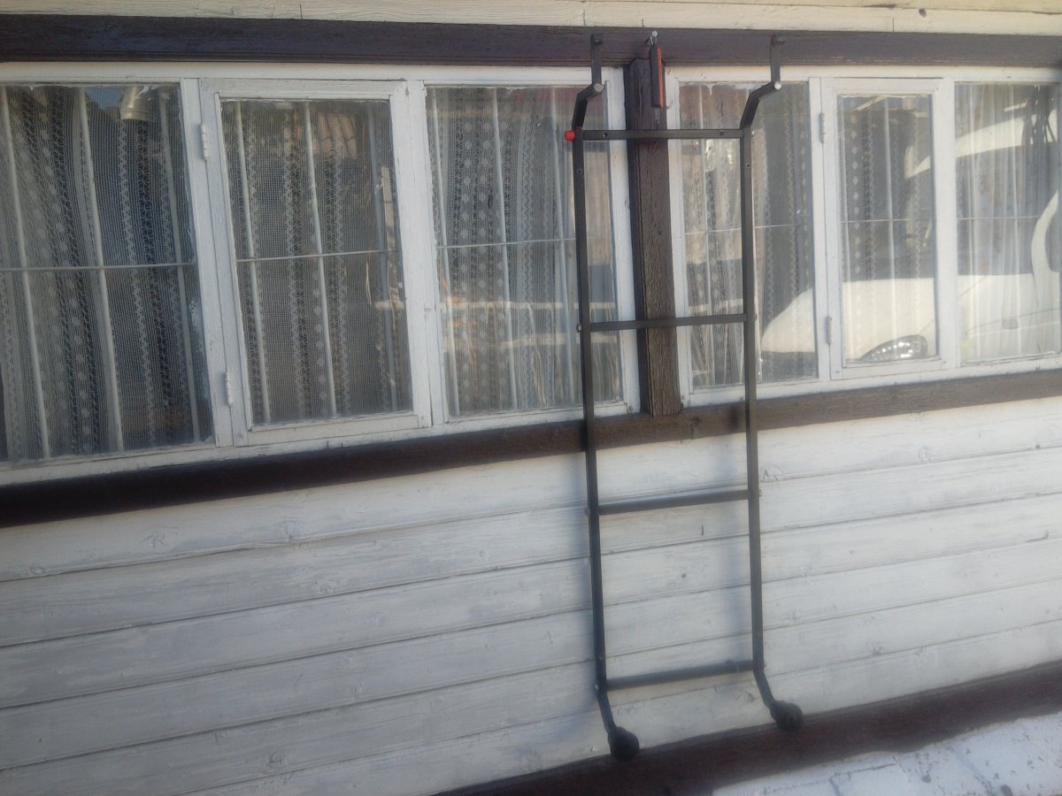

ZAN57 3 533 Опубликовано 26 мая, 2020 (изменено) В 25.05.2020 в 08:45, Командор сказал: Хотел похвалиться своей лестницей, но почему то не нашел ни одного снимка на форуме, и даже на компе... Вечером сниму. Идея была- варить стационарно на дверь нельзя по 2м причинам: 1. Это внесение изменений; 2. Она будет удобна только для запрыгивания наверх. а как с боков такелаж поправлять, что то снять? Поэтому сделал легкую лестницу из квадратной трубы (лучше материала не вижу, все остальное будет тяжелее и громоздко) 20*20. Но лона хитрая, она не прислоняется как обычная лестница, а цепляется за горизонтальные элементы багажника, как штурмовая лестница пожарных или десанта. Крючья- зацепы при этом складные. А снизу так же откидной упор в кузов, одетый в мягкую обивку. Упирается в колесо, в арки, в панели кузова, в задний бампер- лестница цепляется в любой точке с 3х сторон машины, и это супер удобно- можно снять положить груз в любом месте не залазия наверх, а тк же развязать, увязать, поправить тент и тд. В собранном виде укладывается вдоль борта сверху сзади, как правило слева- не мешает ничему. Или под спальник. как вариант крепится ремешками сбоку слева или справа к ножкам багажника, но что то очкую- снимут гденить... В прошлом году на пути назад стал засовывать под тент на багажник с подножки правой сдвижной двери, вроде не утащили. \ Еще по спальнику- у меня уже третья итерация переделок произошла, спальник поднялся еще выше на 3см. Во первых теперь лезет больше под спальник, а на спальнике места до потолка итак достаточно. Во вторых надеюсь холодильник под него засунуть, а это еще надо на 3см поднять. В третьих это обусловлено тем, чтобы раскинутый в кровать спальник не давил на сложенные спинки третьего ряда. Под весом они сминаются в обивке, и откидная створка кровати становится горизонтально, но стоит слезть- поднимается край на 3см- спинки пружинят. Появился еще один побочный положительный момент- теперь в режиме спальника с матрасом (а он же то- же "книжкой для кровати 140*180, в 2 слоя получается 120мм до смятия... пробовал 40мм делать- жестко, по опыту знаю, поэтому сразу делал для спальника матрас 60мм, потом пришил второй книжкой 60мм... Теперь по любым кочкам как на перине...) уровень ложа вышел как раз выше металла проема окна, на уровень низа стекла, а это еще плюс 8-9см в длину, теперь почти 190см, любой орясина влезет... Изменено 26 мая, 2020 пользователем ZAN57 Поделиться сообщением Ссылка на сообщение Поделиться на другие сайты
german 1 062 Опубликовано 26 мая, 2020 7 часов назад, Командор сказал: пробовал залазить по металлической лестнице которая на заднюю дверь крепится, можно только в сапогах или в бутсах стоять на трубчатой ступеньке, не дай бог ты в сланцах или босиком. И рукой надо обязательно держаться, здесь же стоит наклонно, опирается на обрезиненный водосток, обе руки могут быть свободны. Внуки могут залазить на платформу багажника и в бинокли рассматривать красоты природы. Закидывается лестница со стороны заднего бампера по центру багажника, один раз при остановке на ночлег снимается, утром убирается. В моем варианте лесенка такая, крюка сам доделывал на один край, на другой резиновые втулки упоры от сломанных кронштейнов вазовской восьмерки, за свою автопрактику неподвела. Во время поездки крепится к антресоли на два болта с барашками. Накидывается на водостоки авто с любой из трех сторон. Удобно или нет, меня устраивает, как в сапогах, ботинках, сланцах и босиком. Закрепить груз на багажнике с любой стороны вполне практично. На автобагажник на верх никого недопускаю, особо малолеток, недай боже шлепнется кто нибудь и красоты потом никакой ненадо, будет беда. Люк проломят ножкой, это пол беды. Вдобавок там еще сп находится. Так что лучше как говорится, от греха подальше. 1 Поделиться сообщением Ссылка на сообщение Поделиться на другие сайты

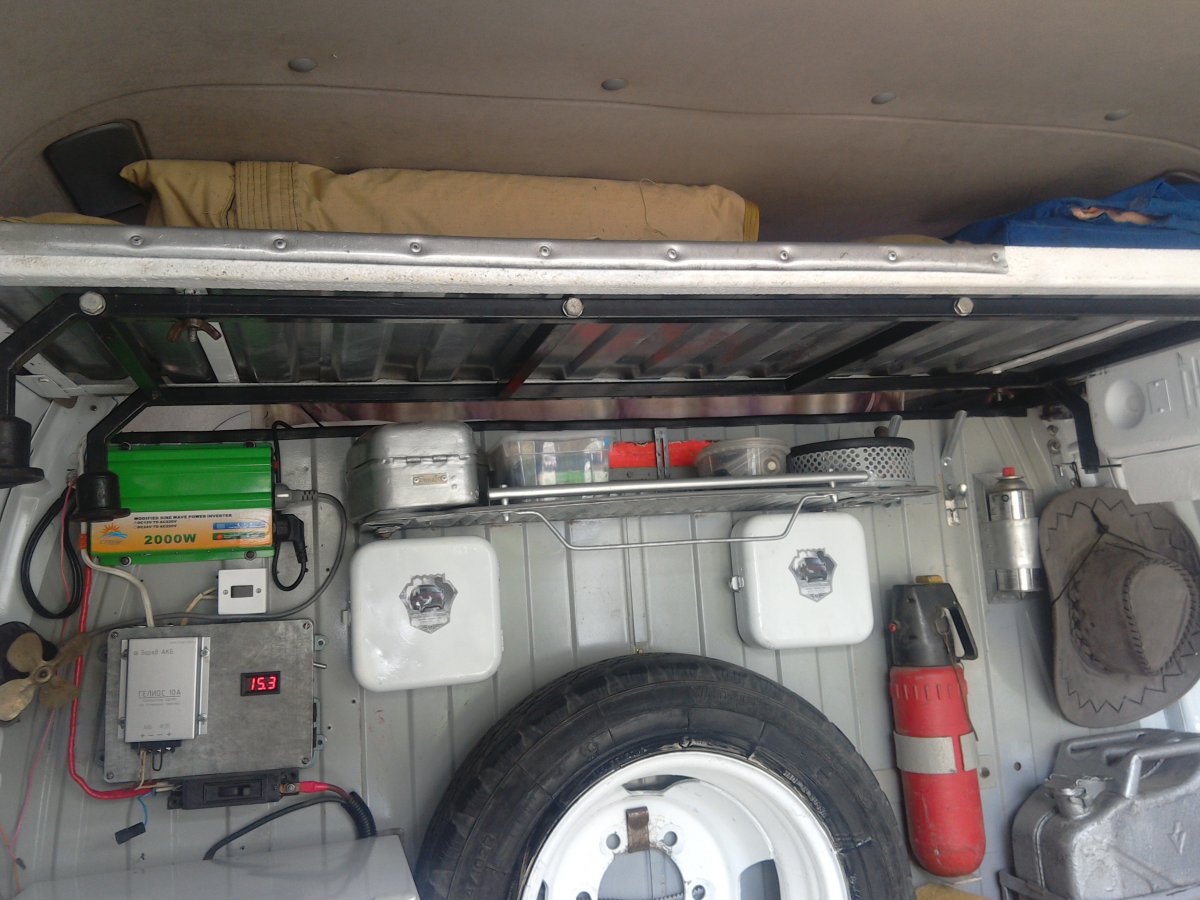

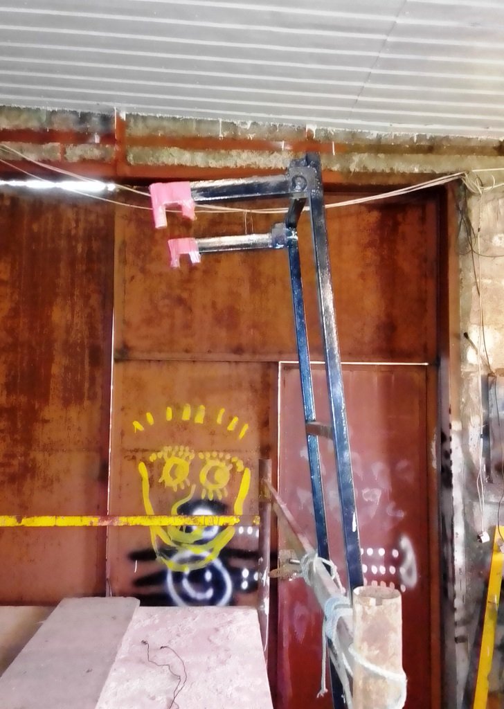

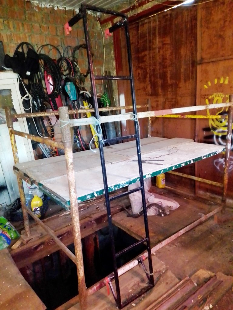

ZAN57 3 533 Опубликовано 27 мая, 2020 Ну вот, принцип как у Германа, только у меня цепляется за багажник а не водосток. Всем понравилась, и не только в дороге... сейчас вот приторочил к лесам- потолок в гараже делаю, и подвесы для троллей эл. тали. Не очень чистая... внизу откидывающийся упор в кузов, с надетым жгутом утеплителя во избежание царапин. Вверху так же откидываются крючья- зацепы. Сделал за пару часов. Спальник сейчас как раз снят- Газель забита мебелью из квартиры дочери. Это из 2х половинок- книжка. Сейчас собран 70*180см, разложишь- 140*180см. Фанера 12мм врезанная в вспоротые профили. Нижняя полка по длинной наружней стороне- профиль 40*20, с внутренней длинной стороны (где рояльная петля книжки) и с торцов 30*20. Поперечины снизу 20*20. Дело в том, что фанера стычная, тк её размер листа- 1520*1520... Верхняя полка (откидная) - наружный профиль 30*20, остальные 20*20. Первый снимок- верхняя полка сверху, вся в пыли. 2 других снимка- нижняя полка снизу. В теме своей вроде вставлял фото поворотной оси всей книжки, развернутый вид и т.д. На последнем снимке видно место поворотной оси- дыра. Чем выше поднимаешь кровать в машине, тем дальше от края смещаешь место оси поворота- чтобы не упиралось в сужающиеся стойки поверху кузова... Поделиться сообщением Ссылка на сообщение Поделиться на другие сайты

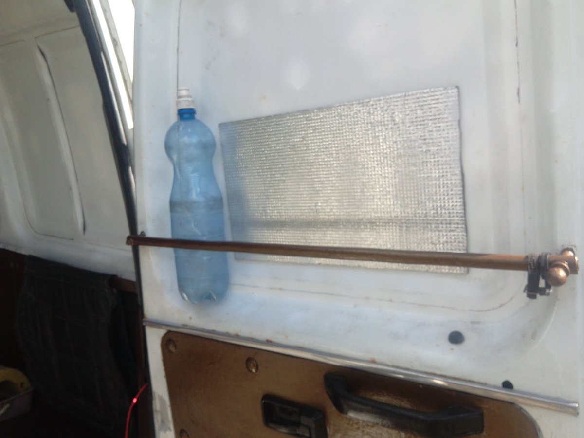

german 1 062 Опубликовано 27 мая, 2020 Если бы в моем личном пользовании был Соболь, то для автопутешествий грузовой отсек оборудовал в три яруса. Перегородку металическую обрезал до верхней поперечины. На уровне ее в го сделал бы полку, для разного рода поклажи типа спальных принадлежностей шириной 50-60 см, что бы была воэможность из салона достать и из го, или что то передать из рук в руки через перегородку не покидая авто. Повесить занавеску для декорации в эстэтическом плане в салоне, закрыть срез. Далее в го соорудить на уровне колесных арок во всю ширину и высоту типа подиум- рундук с крышками для вертикальной загрузки и хранения тех вещей которые редко придедся доставать (запчасти, ключи, акбэшный отсек, и т.д. т.п.). Хорошо подходят овощные пластиковые ящики, выдвинул также и задвинул на место между арками. На стоянке возможность использовать как дополнительное ложе для отдыха, а в пути для транспортировки разных вещей, или сумок, пакетов, коробок. Небудет мешать и средняя полка с шириной по усмотрению, с возможностью регулировки по высоте, также использовать для хранения и транспортировки вещей, а то и отдыха малолеток. Про ниши задних дверей вообще оригинально заделать дополнительными стенками, хранения различных малогабаритных предметов бытового обихода. Пассажирские сидения второго ряда доработать что бы откидывадись спинки вперед. За сидениями можно разместить ряд предметов от плоских чемоданчиках типа дипломат, до складных кресел. Кто на что способен. Под сидениями хорошо распологаются по ширине и длине также пластиковые ящички. На рынке обычно в них фрукты продают. Цветовая гамма по желанию. Или у кого какая фантазия. Автобагажник на крышу обязательный атрибут, что на нем перевозить по желанию каждого что сочтется необходимым. Если экипаж большой, четыре человека или более, то автопалатка как раз умещается. Второй этаж хуже не будет. Если экипаж из двух человек, тогда автопалатка не пригодится, сидения первого ряда и второго как спальные вполне подходят. Видел такие варианты компоновки, имеют право на жизнь. 1 Поделиться сообщением Ссылка на сообщение Поделиться на другие сайты
Volk8181 253 Опубликовано 27 мая, 2020 1 час назад, german сказал: Про ниши задних дверей вообще оригинально заделать дополнительными стенками, хранения различных малогабаритных предметов бытового обихода. П Думал про такое. Если срезать усилители то не ослабнет дверь? Поделиться сообщением Ссылка на сообщение Поделиться на другие сайты
german 1 062 Опубликовано 27 мая, 2020 (изменено) Да зачем резать усилители, достаточно пластин с вырезами наклепать на ниши окон, из оцинковки, люминия, нержавейки, и пожалуйста храни что угодно, все зависит от необходимости. Изменено 27 мая, 2020 пользователем german Поделиться сообщением Ссылка на сообщение Поделиться на другие сайты
Volk8181 253 Опубликовано 27 мая, 2020 Теперь понятно. Я думал, что предлагается использовать ниши задних дверей, которые расположены ниже оконного проёма. Поделиться сообщением Ссылка на сообщение Поделиться на другие сайты

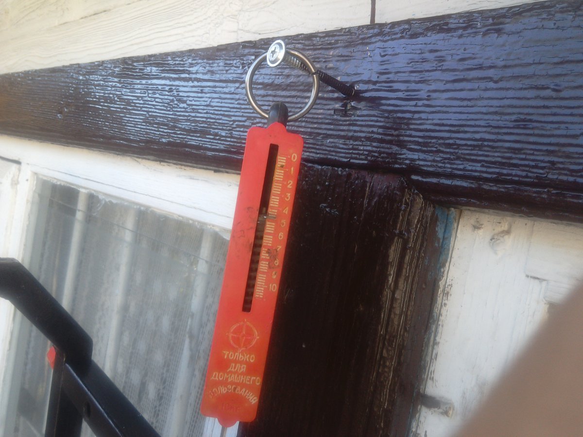

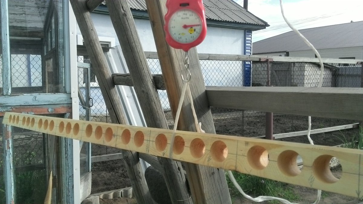

Командор 439 Опубликовано 28 мая, 2020 Герман и 57, прочитал ваши опусы, что тут спорить, каждый кулик своё болото хвалит. По лесенкам, если есть возможность у вас измерить вес своей лесенки, а я своей. А по удобству пользования каждый решает сам. 57й, заодно взвешай свой стеллаж, я соберу свой, также взвешу, мой правда уже будет, 2 х 60см. Складывать его или нет видно будет, пока прикручу намертво к бокам. Под него к перегородке задвину ящики с редко используемыми вещами, как я уже говорил, а у дверей вода, туалет, холодильник. Холодильник буду делать сам на основе своего термоящика, только вот тепло от элементов Пельтье буду выводить по гофре вниз, под пол, наружу. А то в продаваемых автохолодильниках горячий воздух выдувается в салон, где и так в жару жарко. Поделиться сообщением Ссылка на сообщение Поделиться на другие сайты

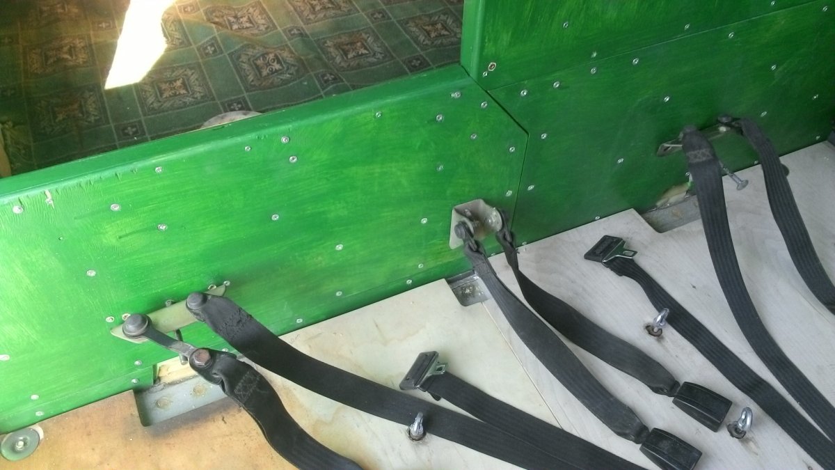

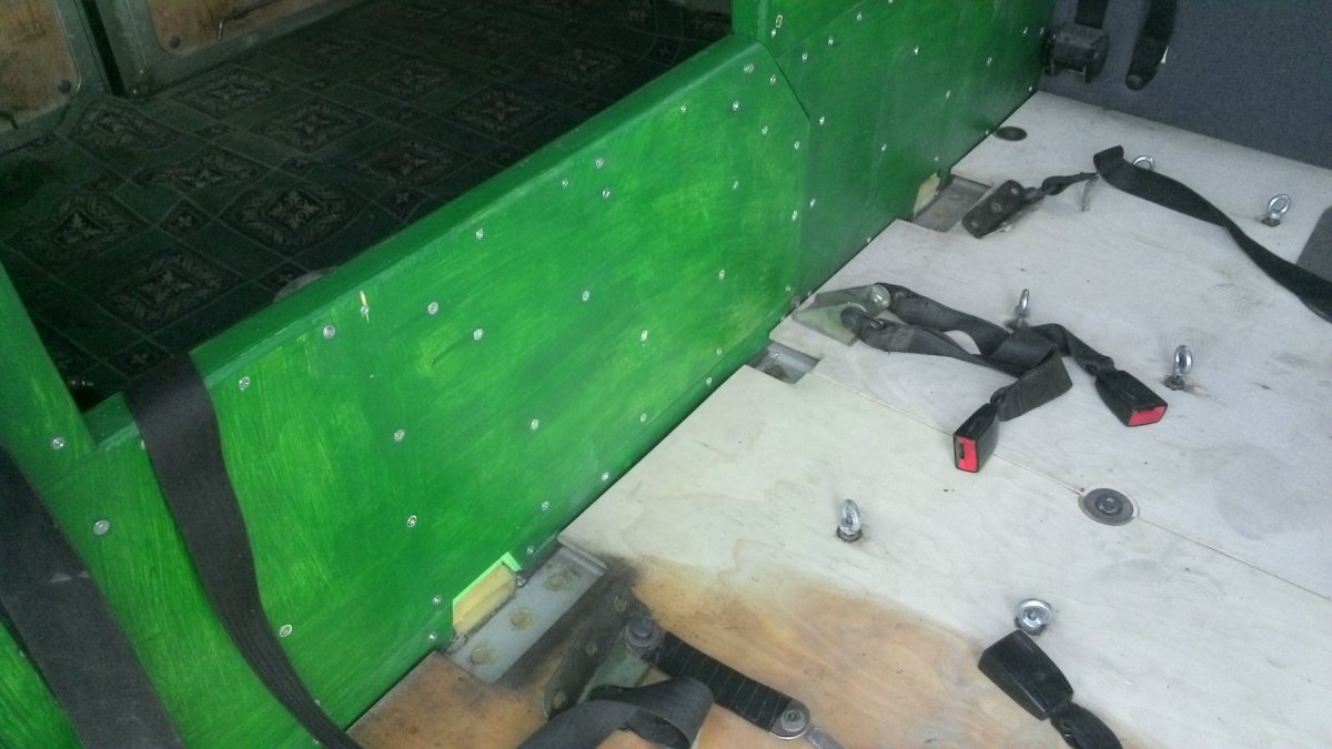

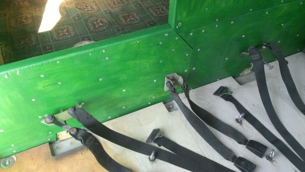

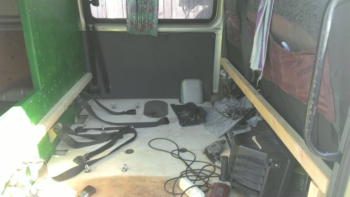

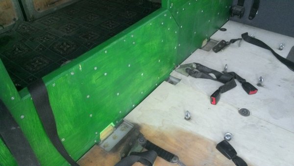

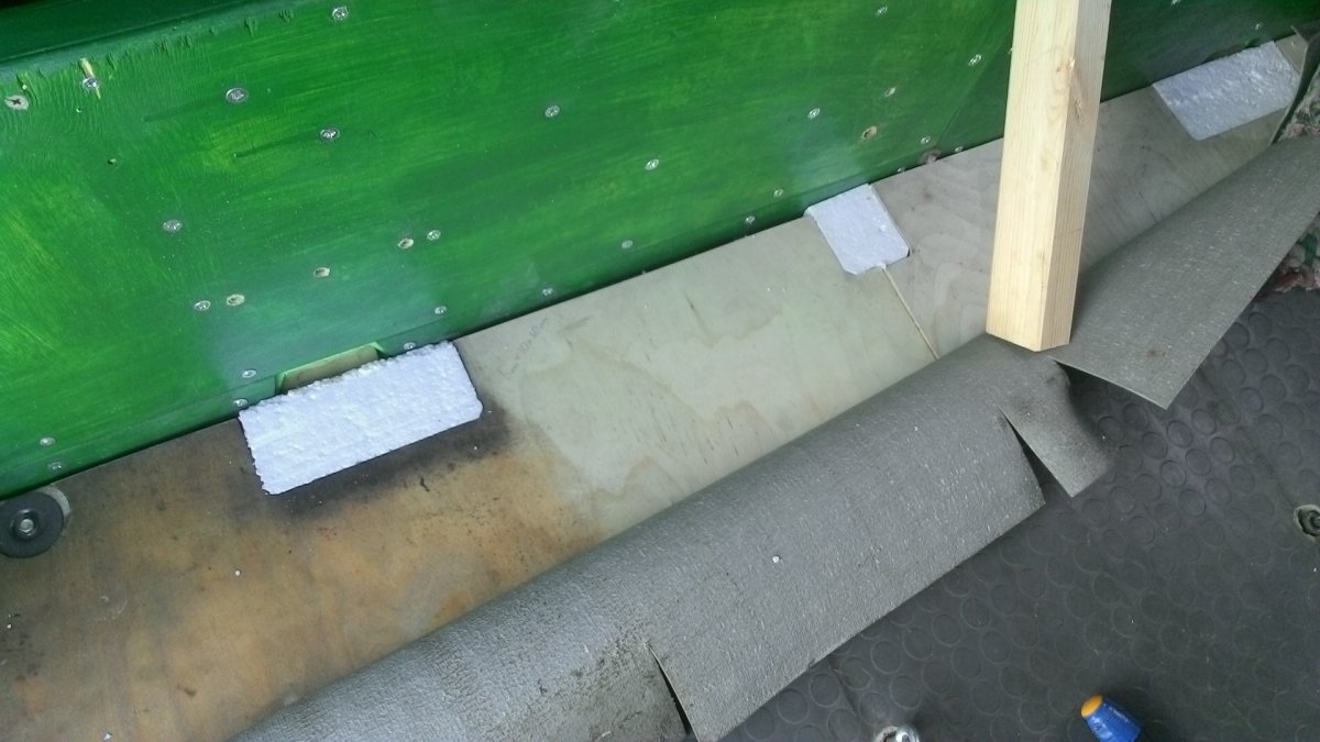

Командор 439 Опубликовано 28 мая, 2020 Перегородку собрал окончательно, сотню винтов на 6 и 5 мм точно вкрутил, не считал. Уложил старую фанеру, только к прежним пластмассовым лаптям добавил кое где кусочки фанеры такой же толщины, что бы не прогибалась. Заделывать пол и менять фанеру с линолиумом буду позже. А вот самое страшное, что я сделал, это поменял места крепления ремней безопасности. Думаю выдрать их из доски, 30 мм плюс 8 мм фанера с двух сторон, невозможно.Гайки в полу замазал спецпластилином, что бы не ржавелиПока не прикрутил Заготовил два бруска для укладки на них стеллажей в салоне, их тоже буду облегчать сверлением отверстий. Между прочим, облегчать так конструкции, научился в бытность занятия авиамоделизмом в детстве. Поделиться сообщением Ссылка на сообщение Поделиться на другие сайты

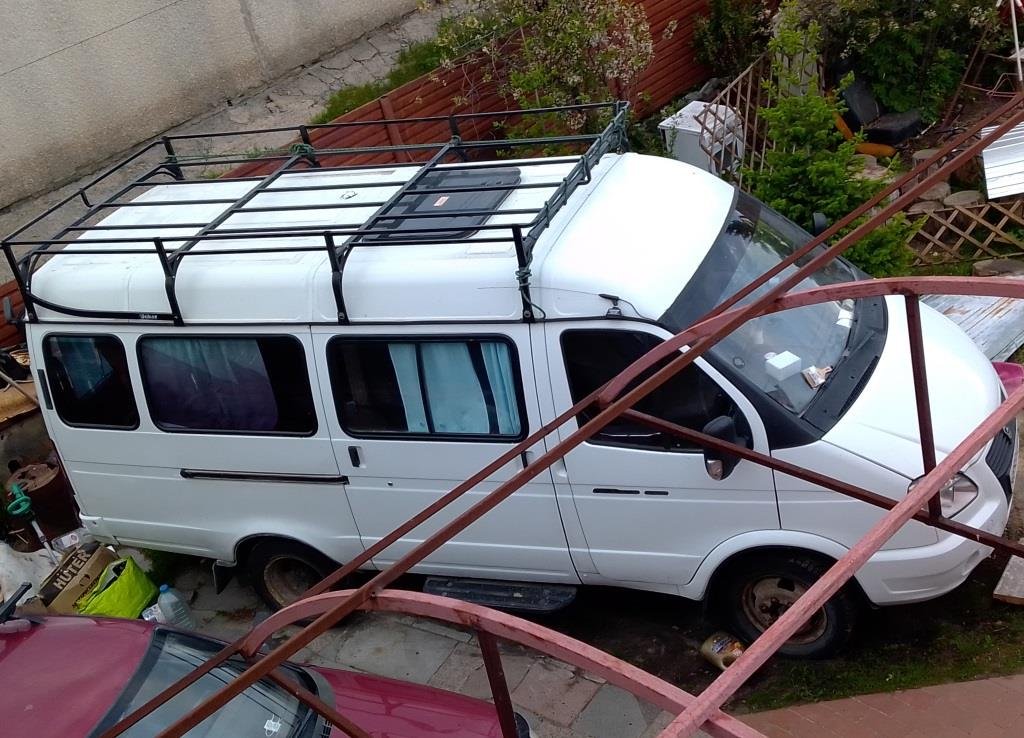

german 1 062 Опубликовано 28 мая, 2020 (изменено) Командор вес лесенки 5 кг, с антресолью и подиумом под холодильник и аккамуляторный отсек, всего лишь 18 кг, автобагажник 51 кг, вот и все навороты в 74кг. Изменено 28 мая, 2020 пользователем german Поделиться сообщением Ссылка на сообщение Поделиться на другие сайты

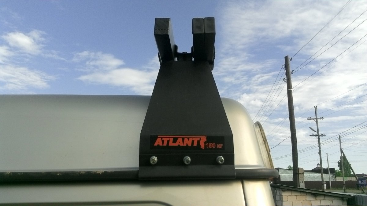

Командор 439 Опубликовано 28 мая, 2020 @german У меня дуги Атлант три шт по 12,5 кг каждая, буду опоры высверливать, они из 5ки, половина веса можно выкинуть. Сами трубы толстостенные, можно или заменить или высверлить по всей длине, жесткость не потеряют. Поделиться сообщением Ссылка на сообщение Поделиться на другие сайты
masiy 266 Опубликовано 28 мая, 2020 В 26.05.2020 в 01:45, Командор сказал: В 5 утра 21 градус сегодня. Лестница для поездки, а что? Согласен по трубчатой ( перемычке) лестнице быстро можно забраться только от медведя и то гарантии безопасности нет. А стоять это пытка. Поделиться сообщением Ссылка на сообщение Поделиться на другие сайты
Volk8181 253 Опубликовано 28 мая, 2020 3 часа назад, Командор сказал: Холодильник буду делать сам на основе своего термоящика, только вот тепло от элементов Пельтье буду выводить по гофре вниз, под пол, наружу. А то в продаваемых автохолодильниках горячий воздух выдувается в салон, где и так в жару жарко. Не трать время и деньги. Это вариант для поездок не более чем на 24 часа. Испытано на себе. 3 часа назад, Командор сказал: Думаю выдрать их из доски, 30 мм плюс 8 мм фанера с двух сторон, невозможно. Скорее всего будет прочно. Поделиться сообщением Ссылка на сообщение Поделиться на другие сайты

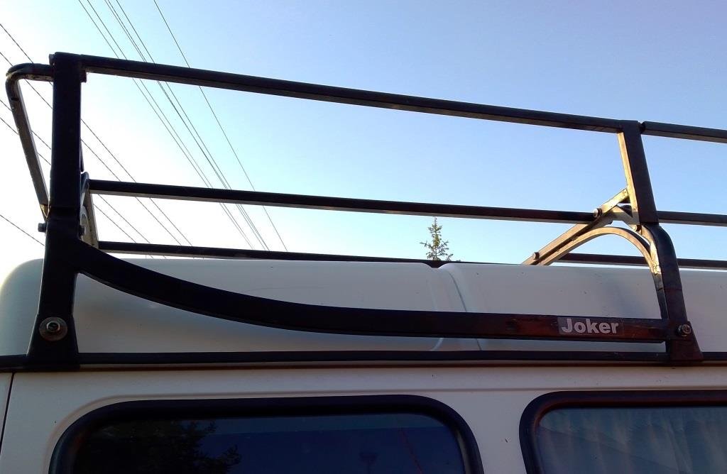

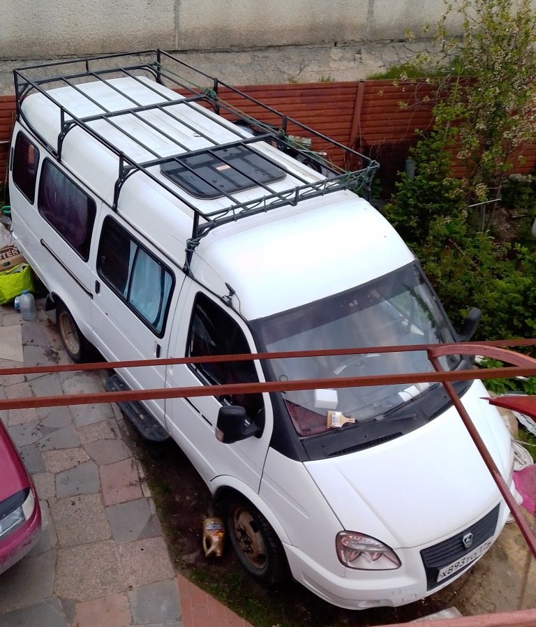

ZAN57 3 533 Опубликовано 28 мая, 2020 (изменено) Багажник весит, насколько я помню заводской комплект из НиНо 36кг. Я немного внес изменения, под экспедиционник Джокер Газель (и "применил" к нему сертификат Джокер, "если что..."). Ну и понятно добавил своего, без энтого не могу.... Во первых корзина была 3,2*1,4м, как то глупо при платформе 3,2*1,6м. Всего то переделал крепление стоек корзины к ногам платформы- к вертикальным стоечкам коротышам добавил горизонтальные удлиннители до штатных отверстий, а сами стоечки сделал выше, тк стоечка теперь опиралась не на край платформы, а на наклонную часть арки (а на задней ноге точно в продолжении ноги арки- там длина арки меньше, кузов Газели к заднице резко сужается). На фото видно, на правой ноге конструкцию. В переднюю и заднюю верхние ограничительные дуги вварил недостающие 20см. Все 4 арки усилил снизу самогнутым профилем 15*15, в сваренном состоянии с заводской аркой, с зазорами между ними в нужных местах, получились приличные фермочки а не арки, хотя габарит практически не изменился. До этого арки продавливались под 40кг... Теперь 100кг держат легко каждая. В 2018г вез на крыше не менее 600-700кг на 3000км. Ножки пришлось увеличивать вставками по 5см, иначе не открывался полностью люк. На снимке немного просматриваются эти вставки в вертикальной части ножек снизу. Ну и главное- сделал реактивную продольную тягу на тормозные усилия. До этого, если хорошо прикрутить болты фиксации к желобу, то ноги начинали постепенно наклоняться, выворачивая собственные узлы сборки багажника, а так же деформировали желоб водостока. С этим я сталкивался не первый раз- на РАФЕ, на буханке, да и вижу как у многих ножки явно наклонены вперед, выворачивая желоб, но люди не обращают внимания. А у меня Альбатрос чистенький, жалко...А из-за большого люка, на который видимо не был рассчитан багажник а на обычный, ножки задрались еще выше, крутящий момент вокруг точки крепления к желобу еще сильнее возрос. Хорошо что на море с 600кг не сразу поехал, а отвозили кое- что дочери в сад... Расстроился, что ножки начали кланяться... Решился потратить день и сделать тягу. Конечно правильно было бы сделать просто наклонную связь, но это не эстетично, сделал параболу. Классически надо бы еще горизонтально вварить перекладину из горизонтальной части параболы, где надпись Джокер, до задней ноги, тогда появится жесткий треугольник, классическая геометрически не измененяемая фигура, но вроде итак держит, за счет жесткого узла крепления параболы к задней ноге. Испытано на практике- когда меня попытались подставить в Лазаревском, еле увернулся благодаря отличным тормозам, то чз 10км остановились отлить... А дверь свою не смог открыть... Оказывается весь багажник уехал на 25см вперед при экстренном торможении, и передние ноги соскочили с желоба- там начинается заужение крыши (что подтвердило прочность арок- ферм- не выгнулись, соскочили с желоба разогнув его!!!). Страшно описать, как тормозил на задней передаче, чтобы загнать багажник назад на место... да ночью... задний бампер все таки помял о дерево... Но главное- ноги не согнулись и не сложились. А если обратите внимание на снимке- верхний профиль справа подходит с большим зазором к второй сзади стоечке корзины- видимо вырвало вваренную внутри профиля гайку при резком торможении- задний пролет с реактивной тягой лучше тормозил весь багажник и держал прямоугольник, а остальные ноги пытались наклониться вперед и по верху возникло большое разрывающее усилие. Сделал вывод- не смотря на лучшую элегантность, когда тяга сзади, надо было ставить её в передний пролет, или добавить что то сейчас вперед. Пара знакомых уже сделали себе подобные тяги, но без затей, просто наклонные связи, тк это строительные 2705 комби Лестница весит 3,5кг Изменено 28 мая, 2020 пользователем ZAN57 Поделиться сообщением Ссылка на сообщение Поделиться на другие сайты
Кирилл 864 Опубликовано 28 мая, 2020 У Атланта ноги покрепче будут . Поделиться сообщением Ссылка на сообщение Поделиться на другие сайты
Командор 439 Опубликовано 28 мая, 2020 1 час назад, Кирилл сказал: У Атланта ноги покрепче будут . @german 5,5 кг Поделиться сообщением Ссылка на сообщение Поделиться на другие сайты
german 1 062 Опубликовано 28 мая, 2020 Свой автобагажник тоже дорабатывал, добавлял продольные элементы, а то слишком широкие промежутки между ними. Брал за дополнительную плату на той фирме которая автобагажник делала. Затем на него положил металопрофиль стеновой крашеный. И затем изобрел и автопалатку на багажник, ткань из парашютной ткани, раскладные стойки к палатке из стоек тента грузовой газели трехметровки. На аватарке изображение и все соответствует действительности. Палатку брал когда автопутешествовали вчетвером, удобная вещь оказалась. Для двоих смысла нет с собой брать. Теперь в планах на автобагажник пристроить бак для технической воды литров на 120, в наличие пока нет, в поиске, присматриваюсь к плоскому пластиковому душевому баку черного цвета, но в нашей деревне в продаже таких нет. Это дело будующего. На сегодня на автобагажнике катается запаска и солнечная панель. Поделиться сообщением Ссылка на сообщение Поделиться на другие сайты

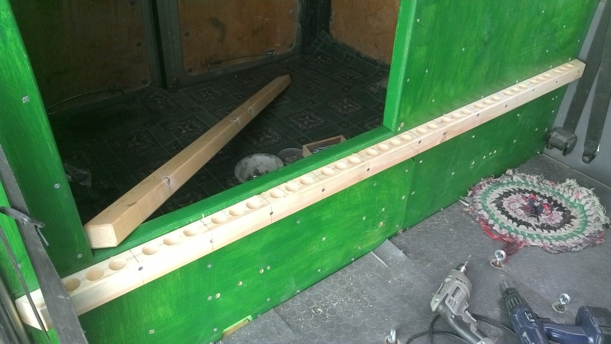

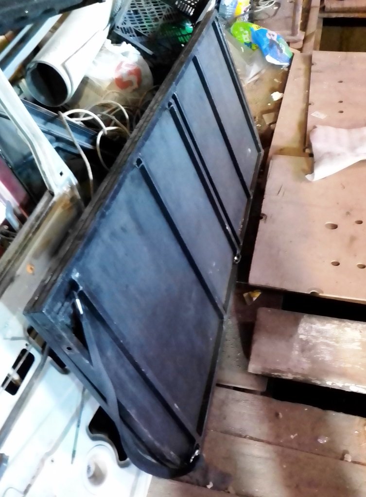

Командор 439 Опубликовано 29 мая, 2020 (изменено) проёмы для крепления ремней заполнил пенопластом, что бы линолиум не проваливался, временно прикрутил брусок опоры для стеллажа Изменено 29 мая, 2020 пользователем Командор Поделиться сообщением Ссылка на сообщение Поделиться на другие сайты
