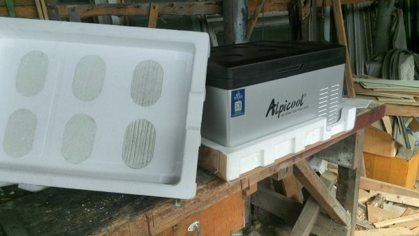

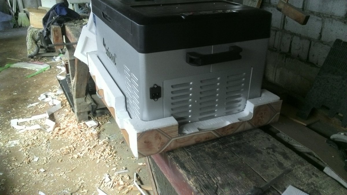

Командор 489 Опубликовано 14 июня, 2021 С дополнительной теплоизоляцией будет реже гонять компрессор, ещё как нибуть доп вентилятор прикручу, что бы протягивало воздух. А то думали что я заглушу со всех сторон холодильник!!! Поделиться сообщением Ссылка на сообщение Поделиться на другие сайты
german 1 063 Опубликовано 14 июня, 2021 С чего решил что плохо думаем, даже в мыслях небыло. Вообще то сумки к холодильникам идут не только для частичной термоизоляции но и для того как чехол в основном, что бы не поцарапать и не быть обцарапаным. Маслом масленное это называется лишний пенопласт, будет скрадываеть и так нехватку объёма пространства. Но вообще то виднее тебе. Поделиться сообщением Ссылка на сообщение Поделиться на другие сайты
Командор 489 Опубликовано 14 июня, 2021 @german Да я не о тебе, утром разозлился и всех москвичей обидел, а пенопласт недолго выкинуть, посмотрю как в машине будет смотреться. У тебя вот идею одну ещё взял - под водительским сидением ты монтировку зафиксировал, а я балонный ключ пристроил быстросъёмный и плюс обрезанный ключ на 13 с изолированной ручкой, в случае какого замыкания клеммы с аккумулятора скинуть. Он под широкой резинкой, за скобу потянуть и вытащить или вставить легко. Поделиться сообщением Ссылка на сообщение Поделиться на другие сайты
