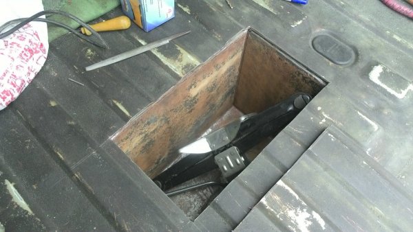

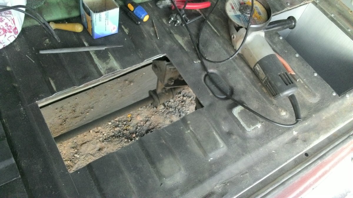

Вырезал ещё один проём

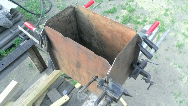

Согнул ещё один ящик
Командор
Примерил - пойдёт. Крайние ящики я делал глубиной 25 см, этот - 30, посмотрел - сзади не выглядывает.
Размер получился 33 х 18 см.

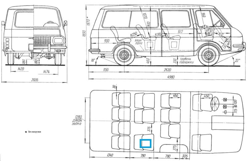

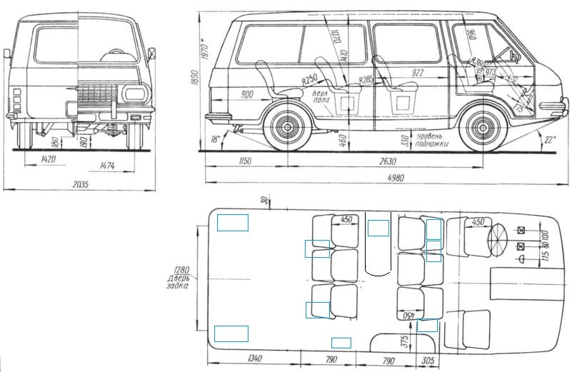

Классно конечно. Я эту идею позаимствовал еще из РАФа 86гв, 12 мест, который выменял в 93г на 2103. В РАФе АКБ стоял у второй пассажирской двери (где у нас сдвижная), за ней, на первой схеме синим. Тогда никто не драл за переделки, я переделал в купе 2+6 мест, со стоиком складным, сзади куча места для кроватей и багажа, тогда, в 93г это было чудо- и на геодезические калымы ездить, и телку в лес свозить, на работу ездить, на отдых на дальняк, стройматериалы возить и тд. А получилось, что АКБ на проходе, и он торчит из пола на 6-7см. Пол фанера, по швеллерам гнутым в составе кузова, что-то типа рамы, но интегрированной в кузов. Запаса вниз много, до пола от земли аж 460мм. Опустил, сверху металл с оклейкой тем же линолеумом. Задумался- а гнездо то ведь это идея рафовских инженеров- нарезал в полу дыр, благо фанера, где рама и агрегаты позволили, вставил ящики из железа 1мм, благо полуавтомат самодельный тогда уже был, раскрепил к раме. На второй схеме синим примерно там где появились ящики. А сиденья 6 мест купе крепились на болтиках с барашками- 5 минут и салон пустой. На фото я с младшей дочерью. У всех была любимая машина. с собой всегда кошка, собака, попугаи в клетке на капоте. Кошка даже родила однажды в машине на ходу. А огромный пёс лизал её из жалости, когда она орала...
Так что это не моя идея, а инженеров РАФ.
Извини за рисунки в твоей теме, навеяло. Думаю еще где места найти в Газели на будущее? Чтобы и пол зрительно не портить и ящики сделать.

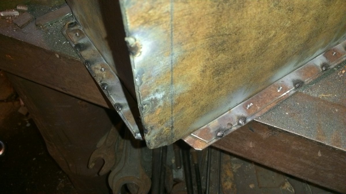

А по какой причине у тебя ящик с отворотами железа? Для прочности, под сварку или болтики? Я варил просто встык все листы, под 90градусов, без нахлыста. А куда он денется, шов сплошной, полуавтоматом. В результате внизу меньше габарит, на эти отвороты, значит сам ящик больше можно сделать.

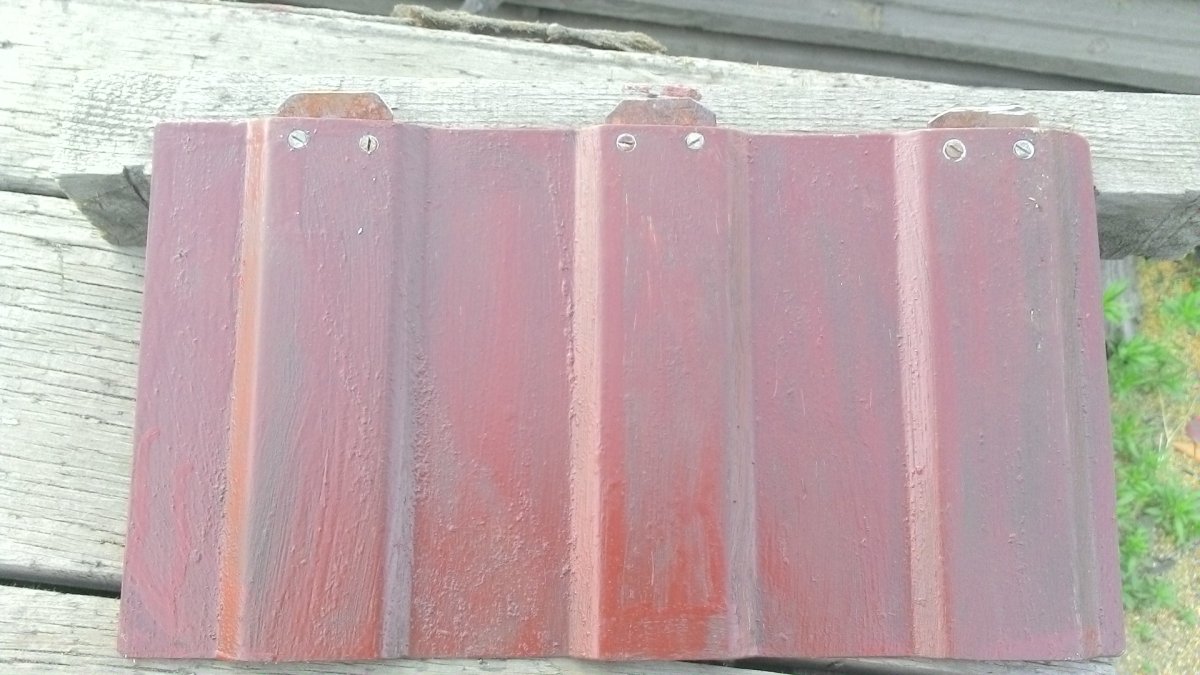

Сварщик из меня никакой, встык не получится, а отвороты боковые габарит не уменьшают, они низу в бока торчат. на верхние отвороты я снизу ещё полоски 3 мм привариваю и резьбу нарезаю. Поджимаю снизу через резиновую прокладку и на болтики. Я показывал как делал аккумуляторный ящик.

Понятно, битумную мастику в стык в жидком виде перед стяжкой
Командор
26 минут назад, ZAN57 сказал:
Я же сначала стягиваю, потом прихватываю - гореть будет. Потом перед покраской чем нибуть замажу.

Да не особо горит внутри, доступа воздуха в щели нет. Я мажу своей "фирменной" самодельной уже лет 40 такие стыки перед сваркой- смесь расплавленого битума и маслоотработки. Сжимаешь после промазывания, прихватываешь. На крайняк подуешь, затушишь, когда начинает сочиться в зоне сварки и гореть немного. Закоксовавшийся битум в зоне сварки, как пёк, то-же антикором является. Потом остается сверху докрасить.
Мне кажется было бы еще проще без болтов. Эти 2 слоя отворота- в одном из них дырки сверлишь, во втором нет. Через дырку в одном свариваешь оба слоя, получается что-то типа точечной сварки. Я так делал когда полуавтомата не было, и так ацитиленом варил в 70-е-80-е, меньше металл кузовщины коробило. И в качестве присадки использовал не стальную проволоку а электроды УЗ по чугуну, с медью... расплывалось как олово или припой, когда только немного вокруг железо краснело, коробиться не успевало, держалось нормально. А инвертором электродом 2мм так легко можно сварить 0,8 толщину,

Продолжаю курочить машинуWIN_20210603_180751.thumb.JPG.c2448d90098f232356f9230a6eba434a.JPG

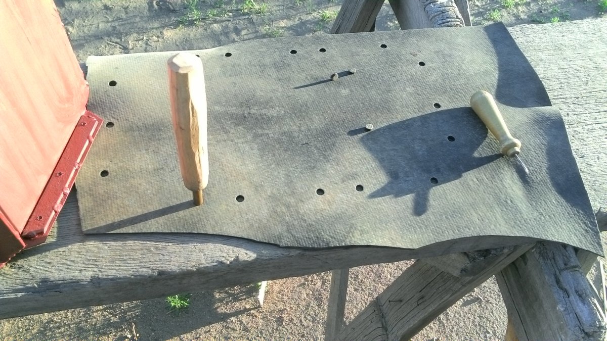

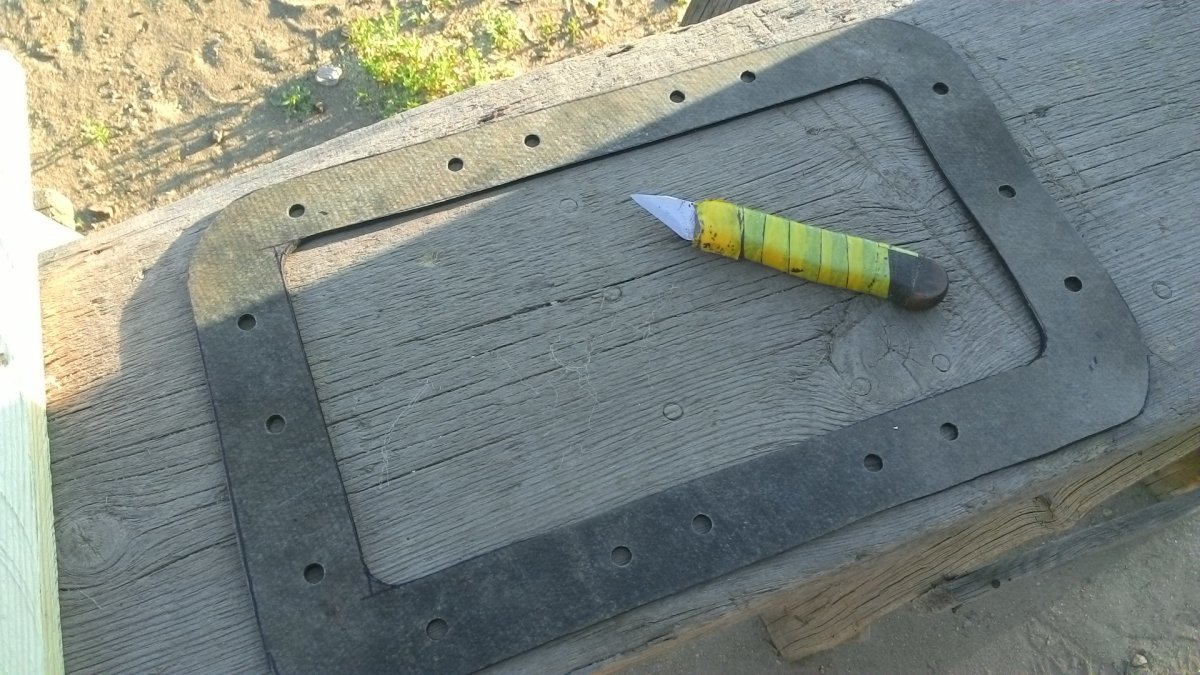

сюда я пиварил полоски 3 мм
приварил, резьбу нарезал WIN_20210603_180708.thumb.JPG.7d258b632a10a99ce85041c014bbb03a.JPG
вырезал резинуWIN_20210604_063348.thumb.JPG.737f4c2fd12f24a1fcb2e2be15143148.JPG
Командор
Крышку оформил, закрывать ящикWIN_20210603_201503.thumb.JPG.9cdecaecb0e4dec7004647c858e8d856.JPG
