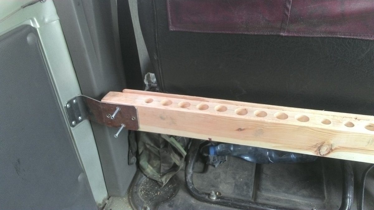

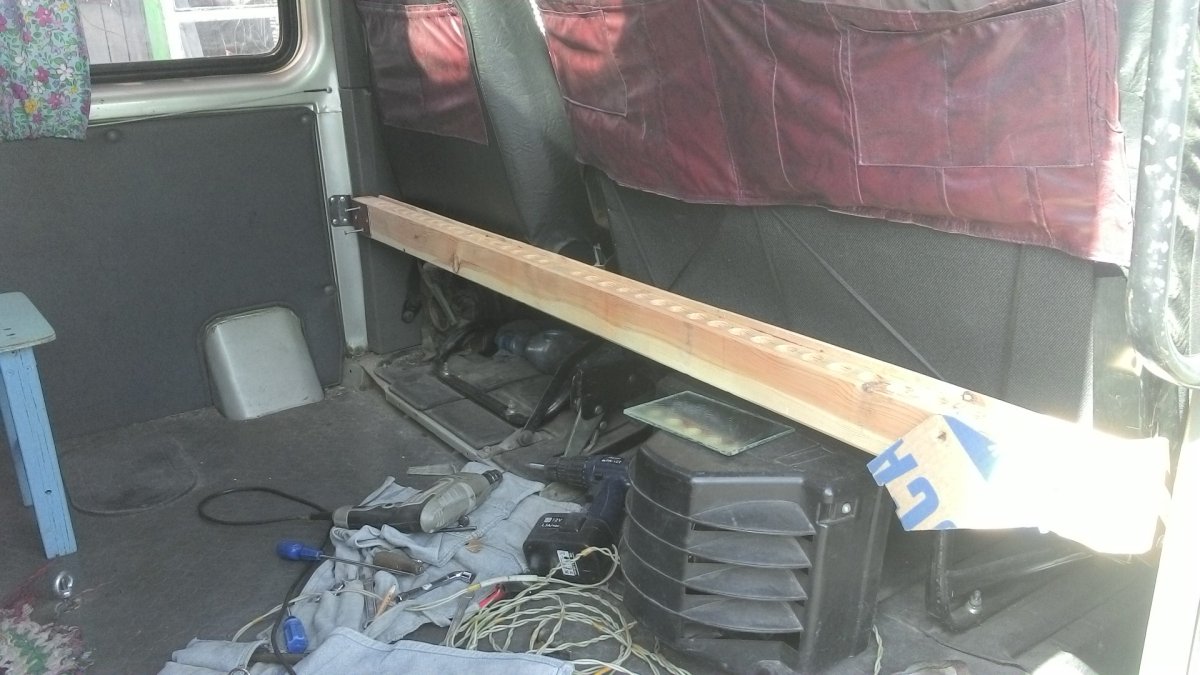

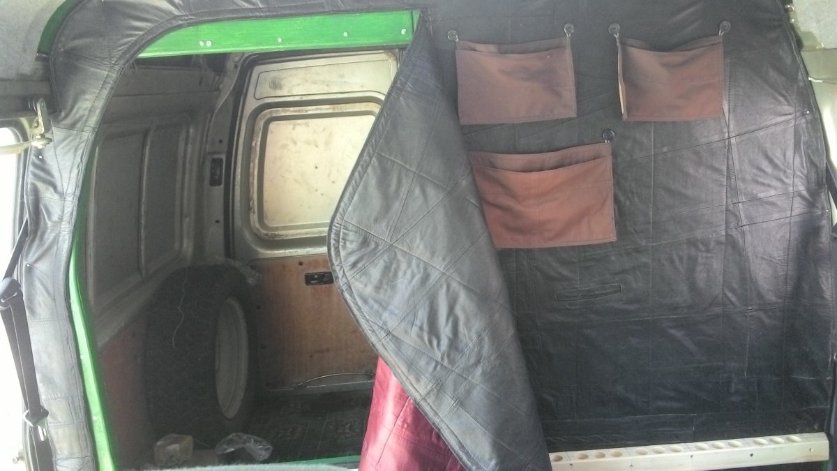

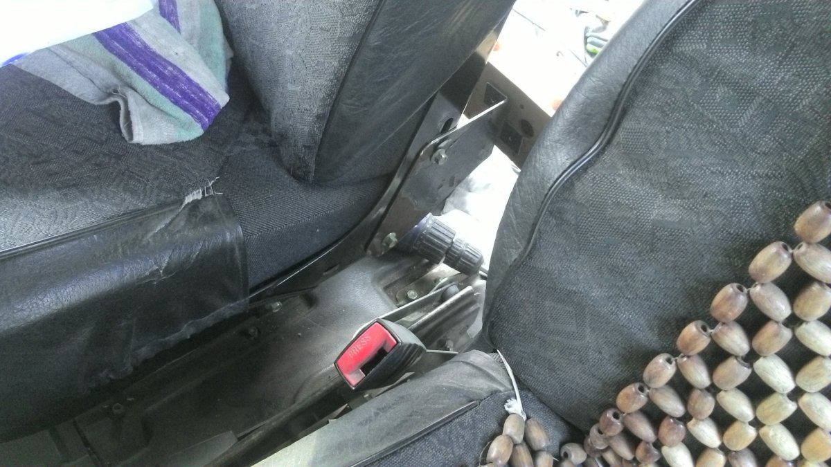

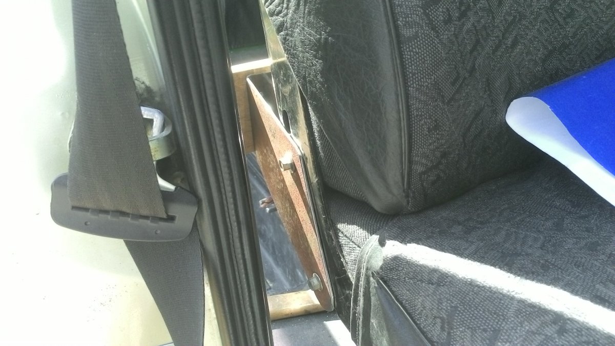

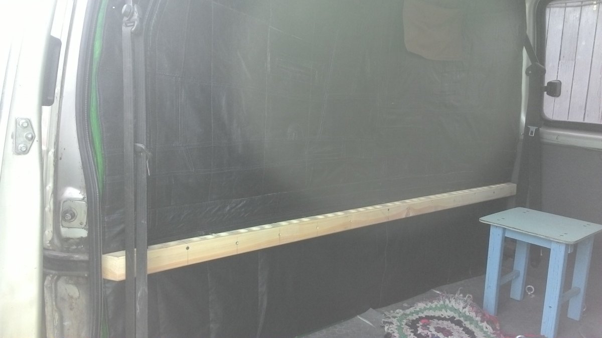

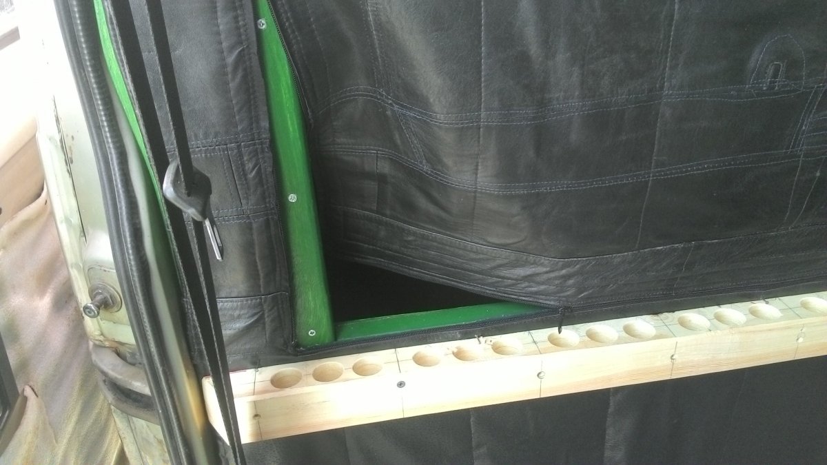

Командор 442 Опубликовано 30 мая, 2020 Продолжается предварительный монтажбрусок за передними сидениямидва болта с правой стороны пассажирскогодва болта с левой стороныи за стойку край брускана перегородку закрепил пока на гвоздиках шторкус нижнего угла две молнии отстёгиваютсяклапан двери будет сворачиваться в рулон Поделиться сообщением Ссылка на сообщение Поделиться на другие сайты

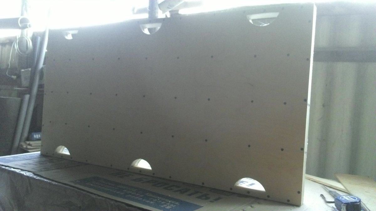

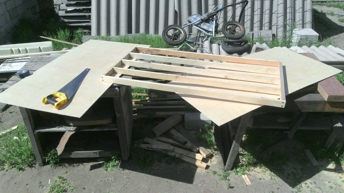

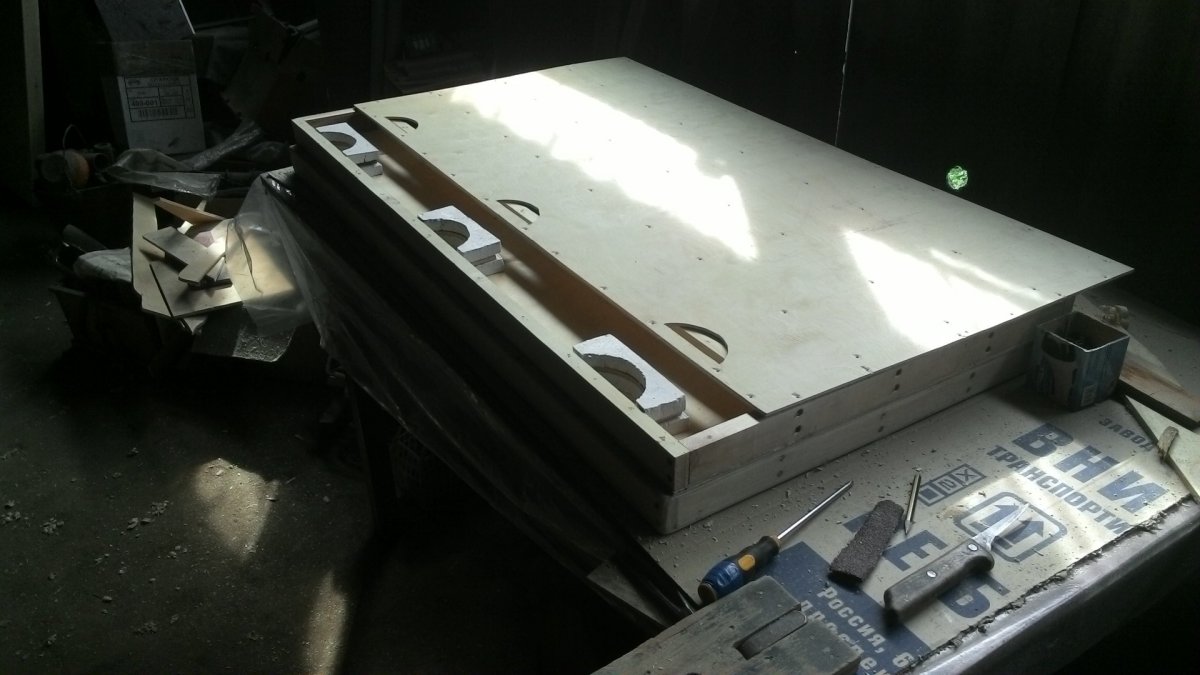

Командор 442 Опубликовано 31 мая, 2020 Начал собирать стеллажи в салон, лист фанеры 122 х 242 распилил на четыре 60 х120, собрал решётку из брусков Поделиться сообщением Ссылка на сообщение Поделиться на другие сайты

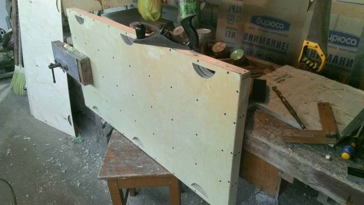

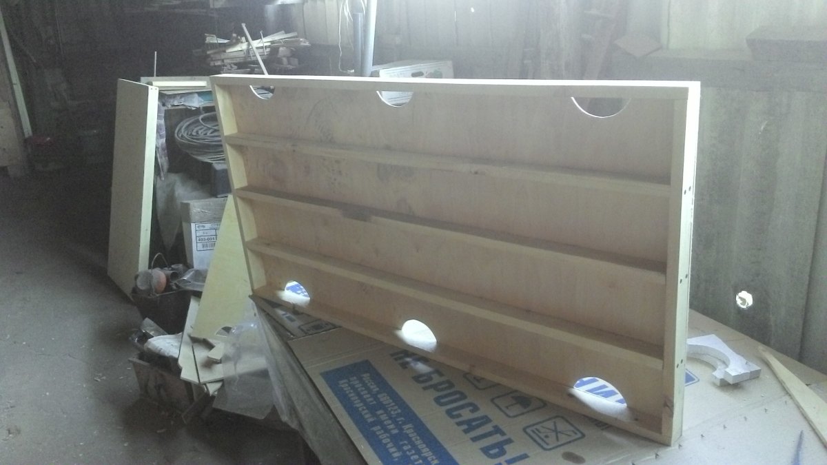

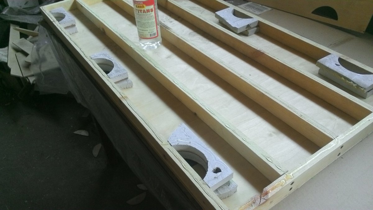

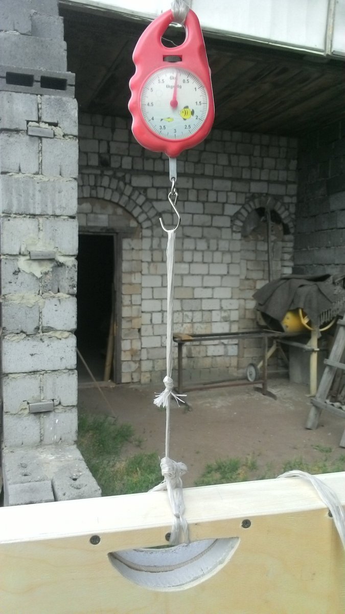

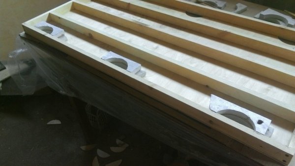

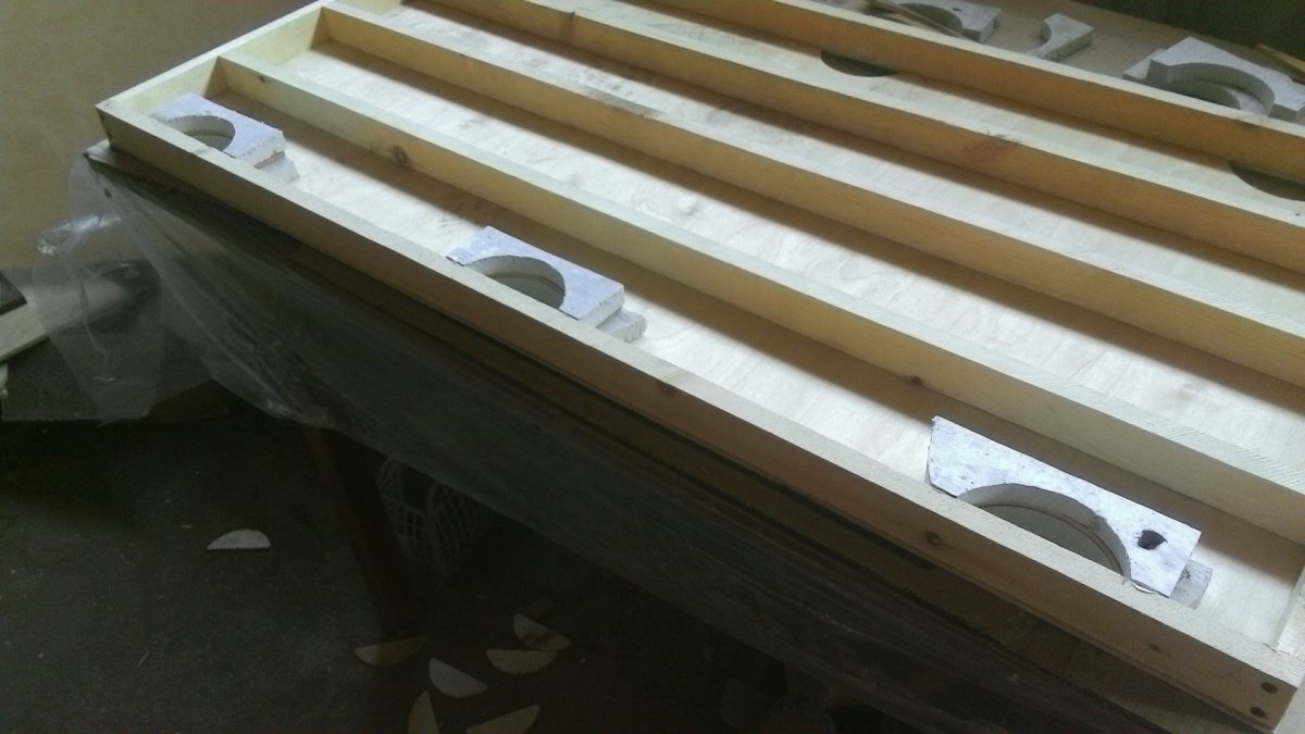

Командор 442 Опубликовано 1 июня, 2020 Сегодня продолжаю собирать стеллажипервый собрал сплошной, а потом думаю, как его таскать?второй сделал с проёмами для рукобработал торцывзвесил, ровно 6 кг Поделиться сообщением Ссылка на сообщение Поделиться на другие сайты

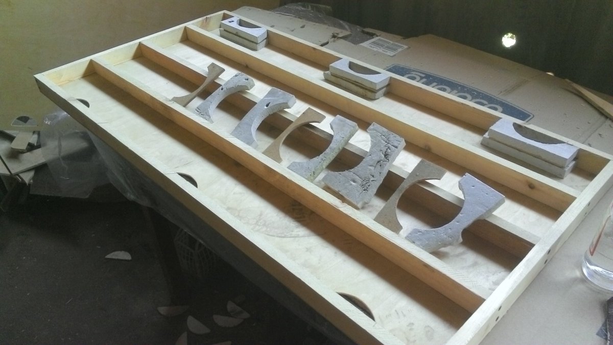

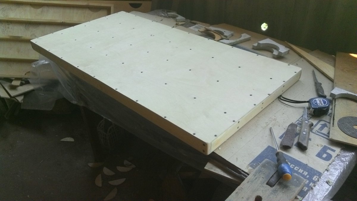

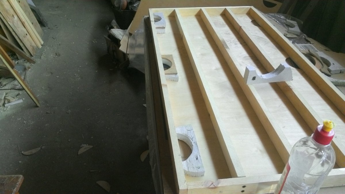

Командор 442 Опубликовано 2 июня, 2020 Третий стеллаж в салон с отверствиями с одной стороныосталось на клей и саморезы посадить, обстрогать и морилкой пройтись. Потом буду сидения модернизировать, складывать спинки вперёд не хочу, стеллаж высоко будет лежать, сидя на постели головой до потолка близко будет. Поделиться сообщением Ссылка на сообщение Поделиться на другие сайты

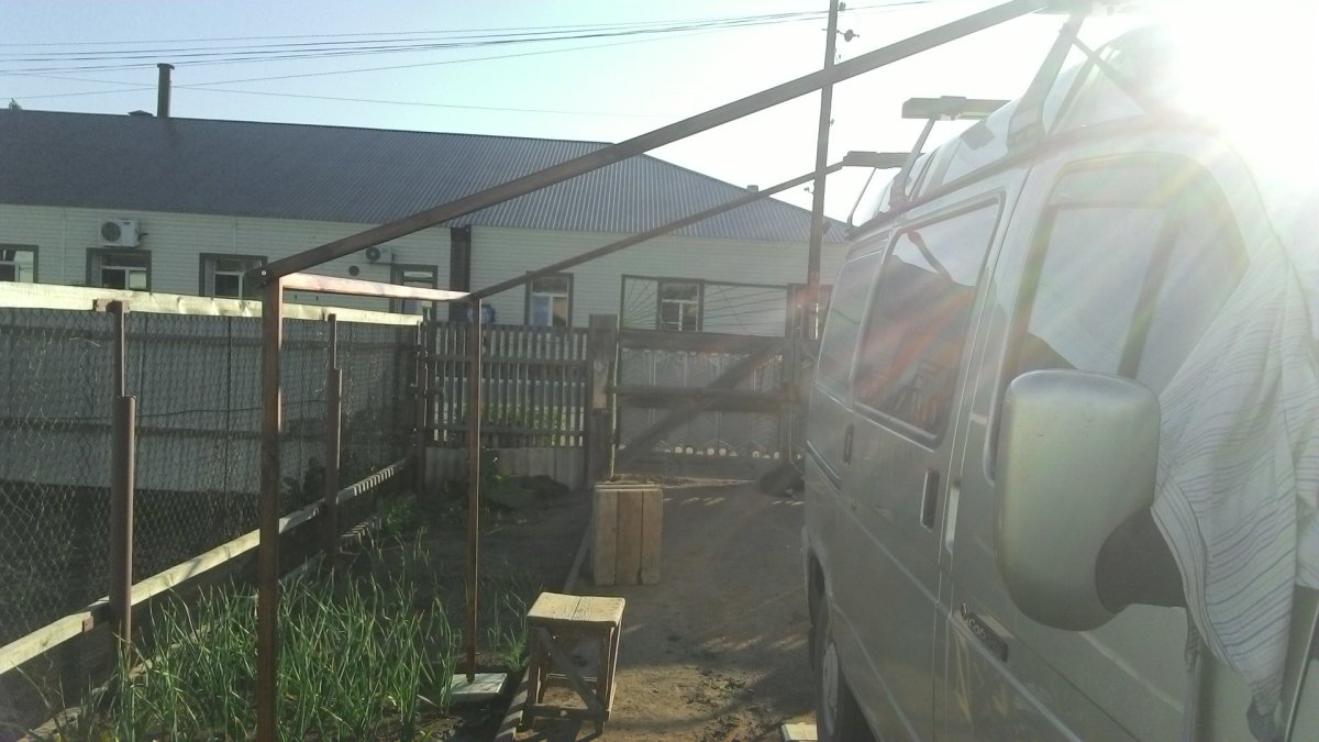

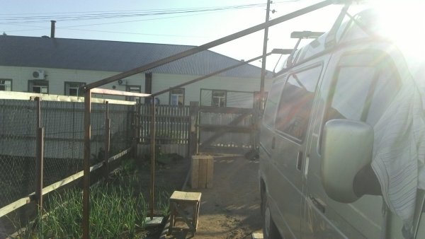

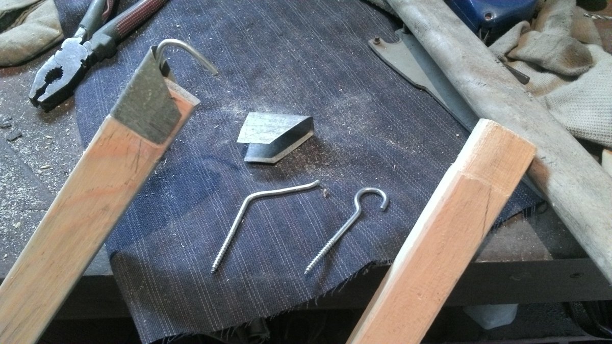

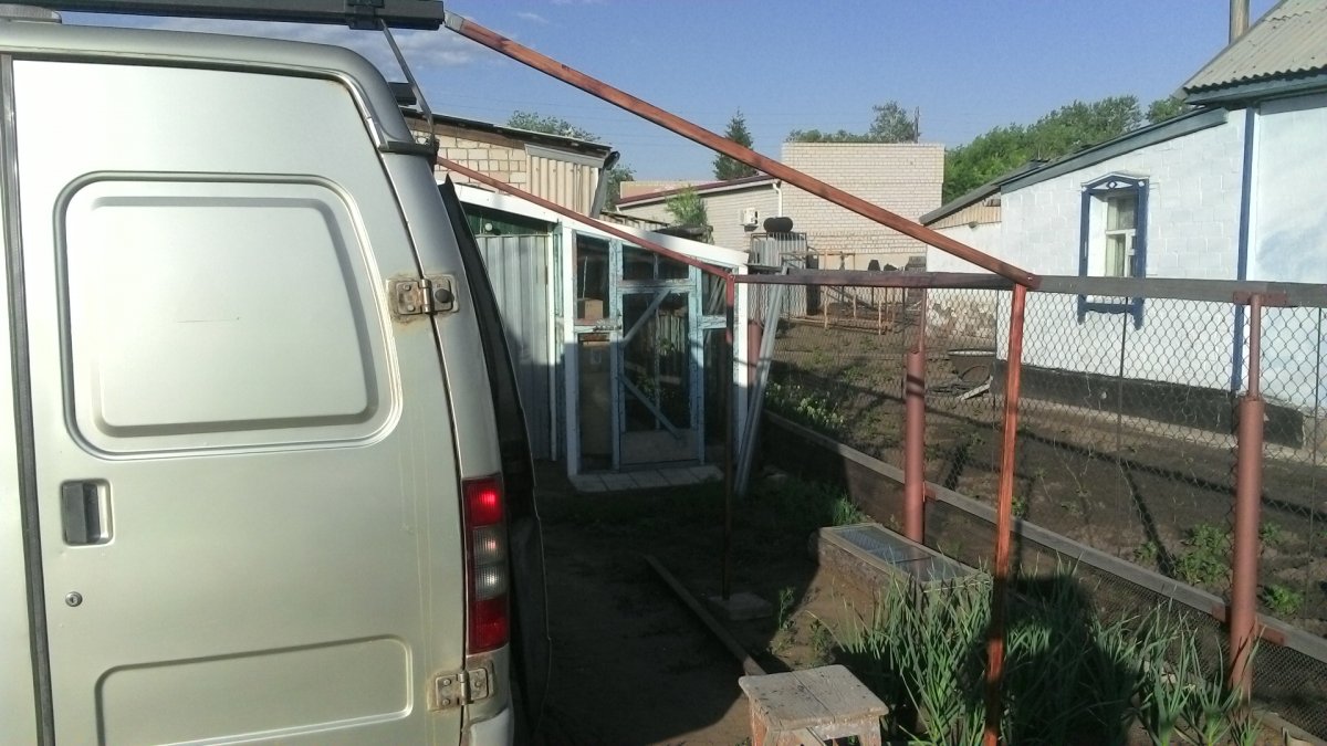

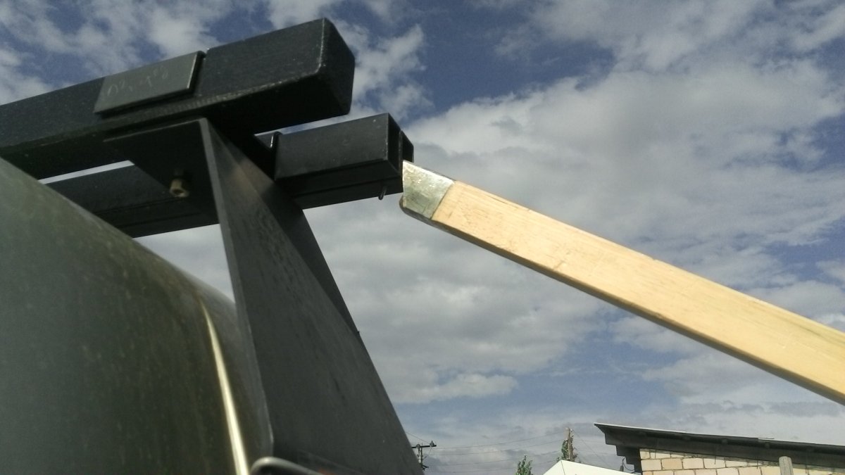

Командор 442 Опубликовано 2 июня, 2020 Начал собирать каркас палатки- маркизы на пробу Поделиться сообщением Ссылка на сообщение Поделиться на другие сайты

ZAN57 3 533 Опубликовано 3 июня, 2020 (изменено) 14 часов назад, Командор сказал: Начал собирать каркас палатки- маркизы на пробу Господи. по первому снимку аж оторопел- маркизу с забором соединяешь.... На втором виднее. А зачем такой наклон маркизы? И за счет чего наклон? У тебя консоли выдвигающиеся из попереечных пеналов, или просто балки прикрепляемые к багажнику, а в дороге складываемые с тканью? Вроде ты пеналы собирался делать, зачем тогда перелом, ведь передняя стенка палатки на 2- 2,2м это удобно. А так у тебя сейчас примерно 1,6м, как вход делать будешь? Или с торца? А узел крепления балки к пеналу можно крупно? Изменено 3 июня, 2020 пользователем ZAN57 Поделиться сообщением Ссылка на сообщение Поделиться на другие сайты
Командор 442 Опубликовано 3 июня, 2020 пока такая система, не получится - будем сочинять что то другое. Надо, что бы выдвинутые бруски были как на шарнирах, машина ведь качается на стоянке, когда залазишь - вылазишь. Поделиться сообщением Ссылка на сообщение Поделиться на другие сайты
Командор 442 Опубликовано 3 июня, 2020 Палатка уже сшита, зимой, а наклон на случай дождя, вход же сбоку будет. Соберу, всё покажу. Поделиться сообщением Ссылка на сообщение Поделиться на другие сайты
ZAN57 3 533 Опубликовано 3 июня, 2020 (изменено) Идея понятна, крючок то- же шарнир, можно что то типа замкнутого кольца или карабинчика, тогда соединение не развалится от ветра, но будет шарнирным. Но наклон кажется излишним, ближе к стенке не подойдешь, головой упрешься. Я думал консоли делать без шарнира, за счет телескопа, но профили имеют зазор по паре мм, в результате в 2х соединениях, при оставшихся 20см в каждом, наклон получится примерно 12-15см на 2,5м. В этом положении и стойку предусмотреть, будет 2м по стенке. Если сильнее выдвигать, или пеналы сразу с наклоном вваривать, то можно и 1,8 м достичь. Меньше просто не желательно, хочется ходить не пригибаясь. Достоинство чистой консоли, как защемленной балки без шарнира- недолгий перекус на дороге, можно и без стойки- выдвинул на пару метров вместе с пологом за минуту и всё, обедай. А в принципе можно и объединить с твоим конструктивом- при полном выдвижении и получится шарнир, при частичном- защемленная балка держащая вес полога без стоек. Изменено 3 июня, 2020 пользователем ZAN57 Поделиться сообщением Ссылка на сообщение Поделиться на другие сайты
Командор 442 Опубликовано 3 июня, 2020 У меня при неполном выдвижении выброс на 1,5 м, если солнце со стороны водителя, тени хватит перекусить, только небольшой навес накинуть без всяких растяжек и стоек. А на ночь уже полностью раскладываться. Насчет высоты, стойка 1,7 м, столик ставится, стульчики, а возле борта авто уже 2,30. 1 Поделиться сообщением Ссылка на сообщение Поделиться на другие сайты
ZAN57 3 533 Опубликовано 3 июня, 2020 (изменено) Герман правильно писал- всё таки металл, профили удобней и надежней, уж точно не сломается, и можно сделать двойной телескоп 30*30- 20*20- 15-1*15. Тогда выдвигаться не полно будет легко до 2,8м, а полностью- до 3м. И еще- любой узел крепления, вставка шарнира и т.д.- на порядок упрощается по сравнению с деревом. И вес легче при одинаковых параметрах Но при таких размерах и дерево сойдет. Да и переделать никогда будет не поздно, когда припрет, главное пеналы есть. Изменено 3 июня, 2020 пользователем ZAN57 Поделиться сообщением Ссылка на сообщение Поделиться на другие сайты
Командор 442 Опубликовано 3 июня, 2020 Стоп, идея, выдвижной брусок, деревянный или металлический, на конце типа карданчика и остаётся в трубе см 10, уже не выскакивает. Поперечиной вытягиваешь сразу три бруска и они уже сами фиксируются на выходе. Всё таки общение даёт пользу, сам бы не догадался. Вот только кто бы подсказал, как ограничить выдвижение, металл развальцевать можно немного, а вот дерево тоньше делать не охота Поделиться сообщением Ссылка на сообщение Поделиться на другие сайты
