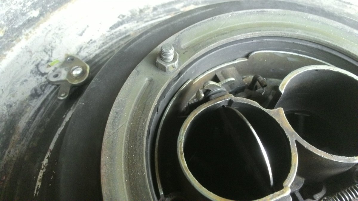

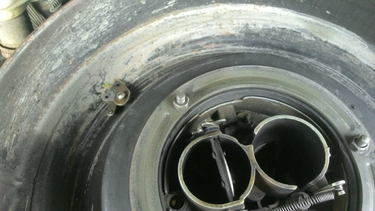

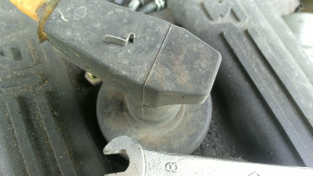

Командор 489 Опубликовано 12 августа, 2021 Начал заниматься машиной, снял воздушный фильтр, а на карбюраторе лишние запчасти Скобочка наверное фиксировала ось коромысла, сама ось вылезла наружу и улетела. К сожалению на донорском карбюраторе этого коромысла и оси нет, надо подобрать проволку или гвоздь нужного диаметра и как то зафиксировать Поделиться сообщением Ссылка на сообщение Поделиться на другие сайты
Татарин 7 690 Опубликовано 12 августа, 2021 @Командор Повезло, что не вдохнул движка эти железки. 1 Поделиться сообщением Ссылка на сообщение Поделиться на другие сайты
PanDiman 1 843 Опубликовано 12 августа, 2021 1 час назад, Татарин сказал: @Командор Повезло, что не вдохнул движка эти железки. ага, то было бы как у меня ) Поделиться сообщением Ссылка на сообщение Поделиться на другие сайты
german 1 063 Опубликовано 12 августа, 2021 Ну дела там у вас Поделиться сообщением Ссылка на сообщение Поделиться на другие сайты
