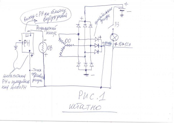

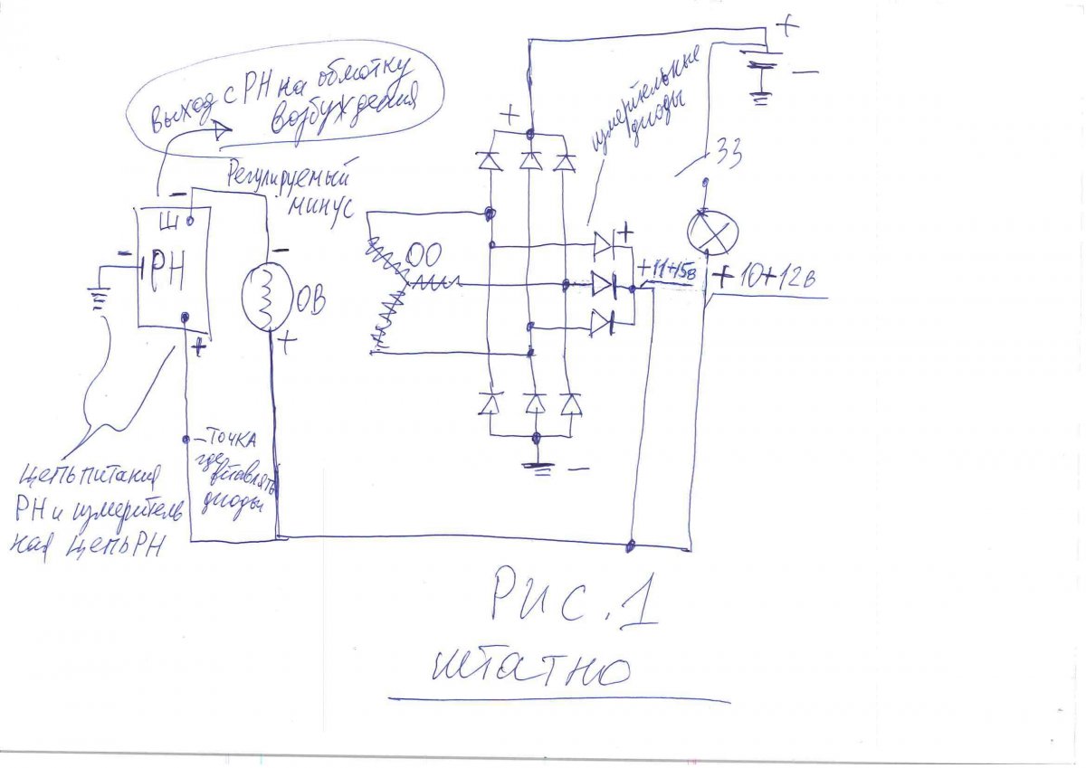

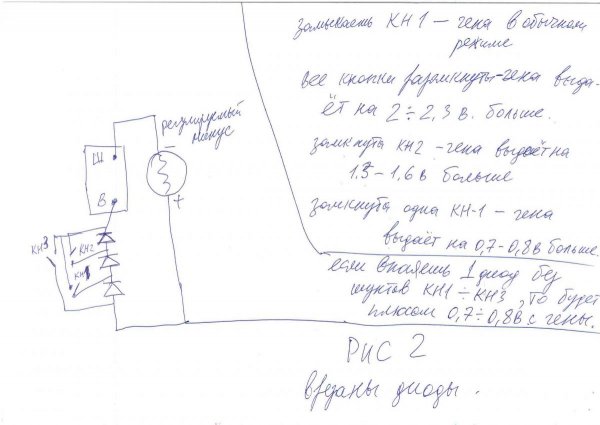

ZAN57 3 533 Опубликовано 16 февраля, 2022 (изменено) 1 час назад, Денис22 сказал: А можешь подробней как-то описать. Без переключателя. Это я понял. Не понял куда дополнительные диоды и какие, впаял? Первая схема, это штатная схема гены. Видно, что питание + на РН подается с двух мест- с лампочки/резистора через замок зажигания (дающей 10-12В и с 3х измерительных диодов дающих 11-15в на работающем гене. С обоих этих цепей + подается сразу на щетку обмотки возбуждения и в параллель на РН. Вот это напряжение с измерительных диодов в нормале 12-15в и питает РН и является базой для изменения минуса на ОВ (ошибочно почему то считают, что регулируется плюс на щеках, ничего подобного, плюс запитан постоянно)- снизилось напряжение на изм диодах до 13в, РН увеличивает напряжение на Ш- щетку минус ОВ, увеличивает тем самым ток возбуждения, напряжение на выходе с гены на АКБ повышается, поднялось с изм диодов- + выше 14,4? РН снижает минус на Ш ОВ, снизив тем самым ток возбуждения, выход напряжения с главных диодов на АКБ падает. . Если сгорает один из изм диодов, то на РН напряжение падает и на ОВ подается напряжение ниже чем надо, РН полагает, что возбуждения недостаточно, и добавляет минус на Ш ОВ, повышая тем самым напряжение на АКБ, а оно было нормально. Это причина завышенного напряжения до 16-18В. То есть между выходом + гены силовым на АКБ и выходом с изм диодов бывает разница, такова особенность этой схемы. Вот этот эффект мы и используем. Обычные диоды всегда имеют сопротивление прямого перехода, поэтому на них падение напряжения составляет 0,5-0,9в на одной штуке. Чаще это 0,7- 0,8В. То есть впаяв последовательно диод в точке где я обозначил на схеме "точка где вставлять диоды", мы получим на входе в РН заниженное напряжение на 0,8в, РН будет добавлять возбуждения и мы получим на выходе на АКБ примерно на 0,7- 0,8в больше. Впаяем 2, получим плюсом 1,5- 1,6в, впаяем 3- получим плюсом 2,2- 2,4в. А замыкая кнопкой шунтом КН1- КН2- КН3 диоды, мы возвращаем гену частично или полностью в заводской режим. Получается, что если протянуть в кабину 3 провода и поставив 3 кнопки или тумблера, не вставая с места можем ступенчато добавлять напругу. А теперь вырезанный кусок той же схемы, где нарисованы эти диоды и кнопки- тумблеры. Немного коряво второпях нарисовал, но думаю разберешься, вопросы приветствуются. Главное- не воткнуть эти диоды опой кверху, и не воткнуть ДО ЩЕТКИ + обмотки возбуждения 33 минуты назад, PanDiman сказал: дает ! еще как дает ) Ну не знаю, у меня две трехрежимки, одна снята, другая и сейчас висит на крыле. В идеальных условиях- зима, мороз, первые полчаса работы ДВС давали 14,5- 14,6в. Но даже в мороз после основательного прогрева ДВС, обычно трехрежимка в максимуме давала 14,2В. Закрывал экраном- 14,5в МАКСИМУМ. Это с БАТЭ 90А. Когда гену купил стартвольт 140А, хотел поставить 3х режиму, но там схема запитки РН другая- 4 провода и база щеток больше, надо переделывать базу щеток 3х режимки. Так руки и не дошли пока. Ставил хохлятское РН на БАТЭ- выдает в жару 13,9В в холод 14,5в. Но после часа- двух езды и в холод 14,1в максимум Изменено 16 февраля, 2022 пользователем ZAN57 1 Поделиться сообщением Ссылка на сообщение Поделиться на другие сайты
ZAN57 3 533 Опубликовано 16 февраля, 2022 Могу добавить- это единственная схема, которая у меня РЕАЛЬНО РАБОТАЛА, причем в ЛЮБЫХ УСЛОВИЯХ. В жару, фары горят, повороты, стопы, печка работает на остужение ДВС, двс раскален, тосол почти плюётся- на штатном РН напруга падала до 11,9в!!!! открыл 3 диода- стало 14в. Главное иметь вольтметр запитанный напрямую с клемм АКБ, следить, а то забудешься- завел на холодно ДВС, а диоды не перемкнуты кнопками- на АКБ 16в. Страшного ничего нет конечно, если это недолго. Оно нужнее в конце заряда, когда часа 3 едешь по трассе, и мультиварку включаешь и т.д. Поделиться сообщением Ссылка на сообщение Поделиться на другие сайты

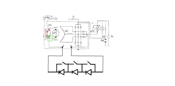

ZAN57 3 533 Опубликовано 16 февраля, 2022 (изменено) О, нашел у себя в старых файлах схему врезки диодов. Она как раз не правильная- диоды врезаны до + на щетку ОВ. Получается косячок- с одной стороны уменьшаешь измеренное напряжение на РН, что правильно, с другой стороны уменьшаешь на эту же величину питание + обмотки возбуждения, что не правильно, РН будет пыжиться и возможно "качание" всей схемы, гена не выдаст нужного повышения на АКБ. В этом случае, если использовать последнюю схему, то надо обвести вокруг диодов провод напрямую на щётку +ОВ (красным) и перерезать провод между щеткой + и выводом В РН (крестик красным). Изменено 16 февраля, 2022 пользователем ZAN57 1 Поделиться сообщением Ссылка на сообщение Поделиться на другие сайты
