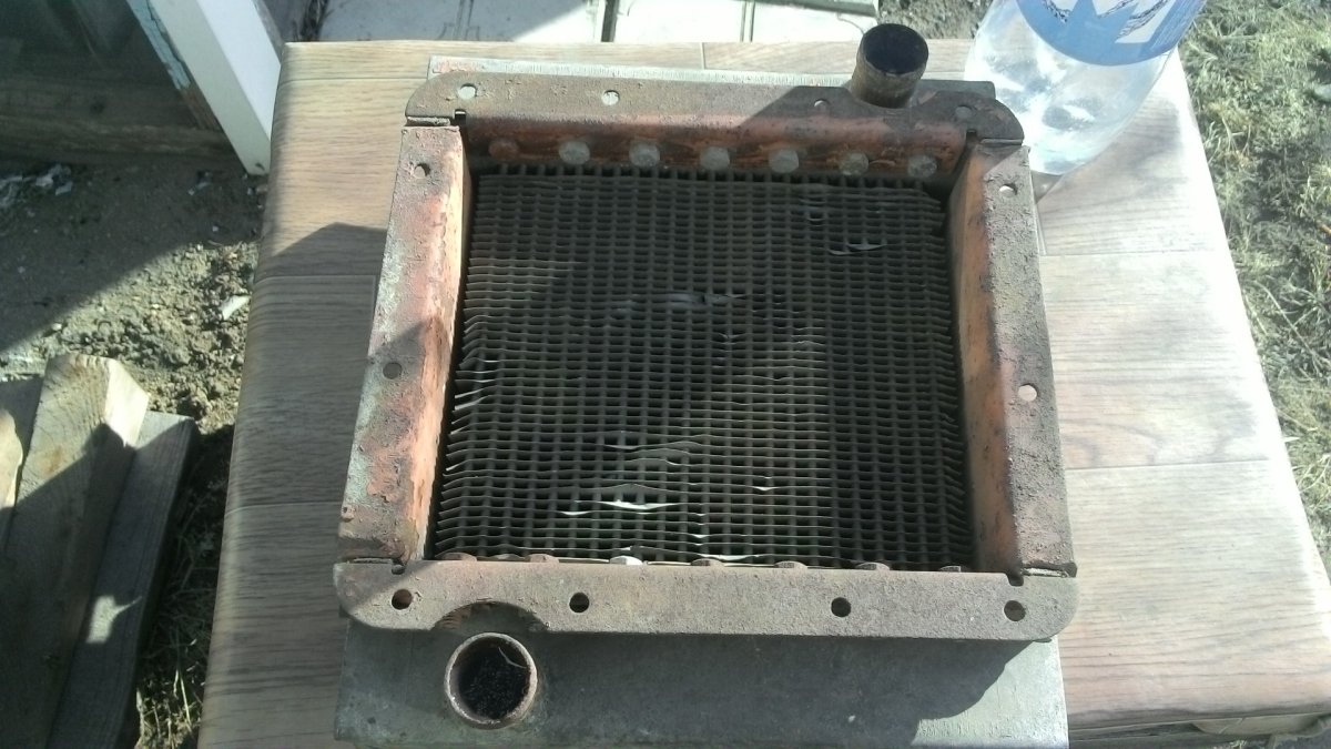

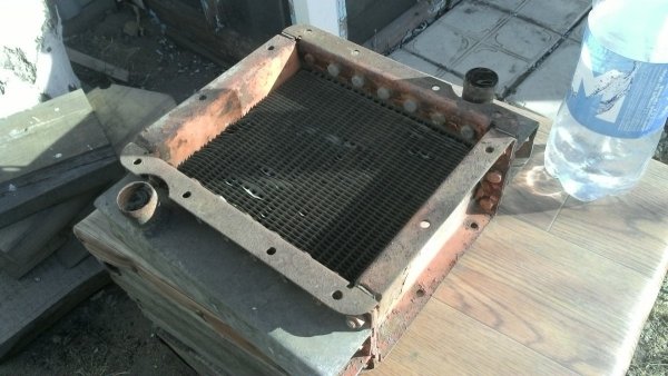

Для теплообменника нашёл такой радиатор, медный, но обвязка железная тяжеленая, можно конечно лишний металл высверлить и обрезать. тосол пустить по трубкам а воду снизу вверх. Надо место на раме присмотреть. В бак с водой этот радиатор устанавливать нельзя, ржаветь будет.

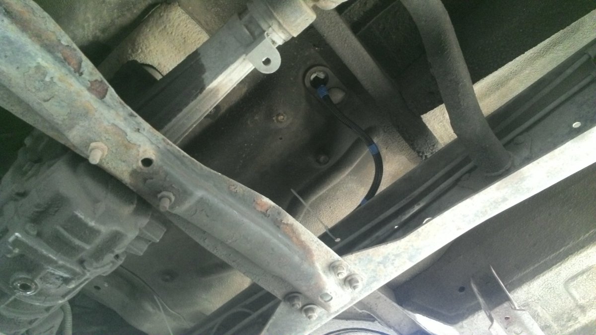

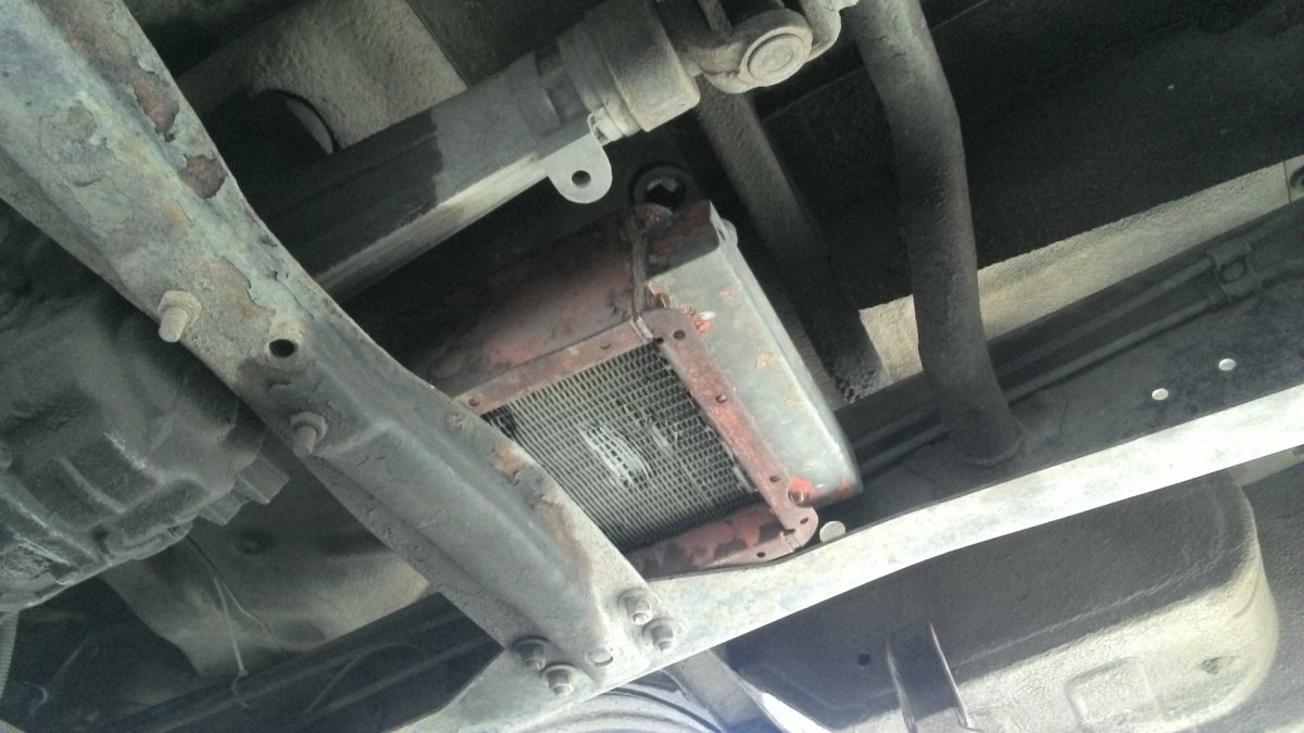

Вот тут хорошее место для теплообменника, вернуть назад шланги для второй печки, завести сверху или снизу в радиатор, а горячую воду по раме подвести под багажное отделение и поднять к баку. Небольшую помпу там же на раме присобачить.WIN_20211029_155621.thumb.JPG.db05fb1cfce08a2e9a0578af309fa1d9.JPG
Командор
Если где то вода просочится, ничего страшного - под машиной.

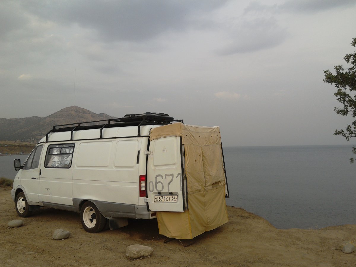

Командор, мне считать ненужно ничего, все давно для своих нужд просчитал. 110 литровый бак на автобагажнике душевая лейка, тент и весь душ. Это в моем варианте для летнего сезона.
Если хочешь горяченькой, и с плитки газовой тебе маловато, то ставь теплобменник, греть будешь теплом авто с системы охлаждения. Подключишь вместо дополнительного салонного отопителя второго ряда сидений. Воду подавать хоть самотеком с емкости, хоть насосом как тебе удобно будет. Теплобменики давно уже придуманы, по размерам компактные, такие тебе нужны. В самогоноварении и то пременяют. В автомобилях хорошие теплообменики с акпп импортных самодвижущих тележек. Поспрашай на авторазборках, полагаю за 1000 карбованцев найти можно. Если дорого, то сам сделай под свои нужды. Материал подручный найдешь.
В моем варианте солнышко за день нагревалосьIMG_20210807_192237.thumb.jpg.86a73a19c1e8e7fe1adabf523c479f49.jpgхватало и для душа и что бы посуду помыть, даже и в пасмурный день с комфортом.

@german Герман, а я о чём говорю тут? Зачем я буду выкидывать 1,5 к.руб. за иномарочный? Вот у меня советский, целый, пообрезаю с него лишнее железо, сверху и снизу  люминевые крышки с патрубками, на раме идеально крепится. Теплообмен через медные трубки идеальный.
Подсоеденю управление от второй печки, которую убрал. Только тосол надо будет пускать параллельно основной печки, чтобы летом через основную пускать воздух с улицы как вентиляцию кабины, а тосол самотёком или через штатную помпу на теплообменник, заодно и будет помогать основному радиатору охлаждать двигатель.

Что-то не пойму,зачем такую бандурину констролить?Теплообменник можно с делать из двух трубок и двух штуцеров,сделанных из тех-же трубок.
Это как? И какое КПД будет?

Самогонный холодильник прямоток видел? То-же принцип. Чем больше диаметр,тем больше площадь тепломассобмена соответственно .И ещё,я-б задумался об альтернативном разогреве.Что-б не движком и не электричеством,а на пример паяльной лампой.
Уже есть готовый радиатор, только две крышки с патрубками на герметик посадить.
Ну смотри какие мне видятся недостатки.1Громозкость конструкции.2Большие объёмы для заполнения жидкостями.3 Много паяных соединений.4 общий вес.

Этот теплообменник (навскидку)40х40х15 Пересчитай объём прикинь сколько в него надо жидкости поместить.Жидкость пересчитай на вес.Удельный вес этиленгликоля примерно1.1.Плюс его (теплообменника)вес.Это только ещё только про вес разговор.Это ещё не придумал как прикрепить,что-б не оторвалось всё это хозяйство от вибраций.
Далее.Паять тебе ни чего не надо,он уже паяный.И не новый.В случае протечек жидкости могут начать перемешиваться.Этиленгликоль яд.Будешь с антифризом душ принимать и посуду мыть? Вот такие минусы вижу я.
