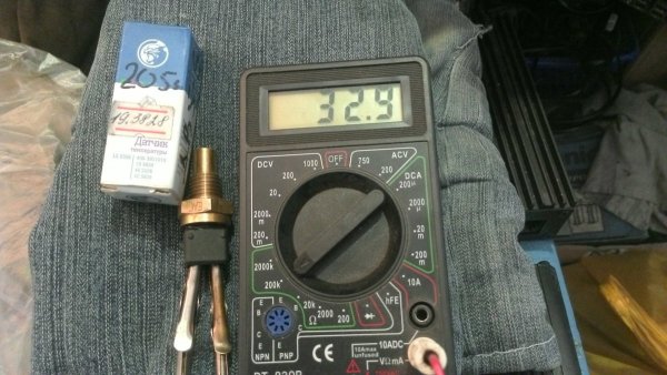

Вот ещё почти разобрался - летом горел чек, показывал ошибку 21 или 22 на датчик ОЖ 19,3828. Когда купил производства России, всё заработало. Китайские назад не приняли в магазине, развонялись. Сейчас занялся их проверкой - при нулевой температуре показывают как при 80°С. Вот поэтому и не работали
Ещё на одном форуме при проверках этих датчиков определили, что некоторые имеют переплюсовку, и при перекидывания проводов начинают работать нормально. Надо будет весной попробовать, может и эти два китайских будут ещё работать. Там внутри полупроводниковый термистор, может его китайцы наугад ставят

Всегда считал, что для проверки датчиков такого типа ему питание нужно подать.
Командор
6 минут назад, vlad75 сказал:
Да, если надо его полностью прогнать на стенде. А как термистор можно и омметром диагностировать. Гугл Вам в помощь.

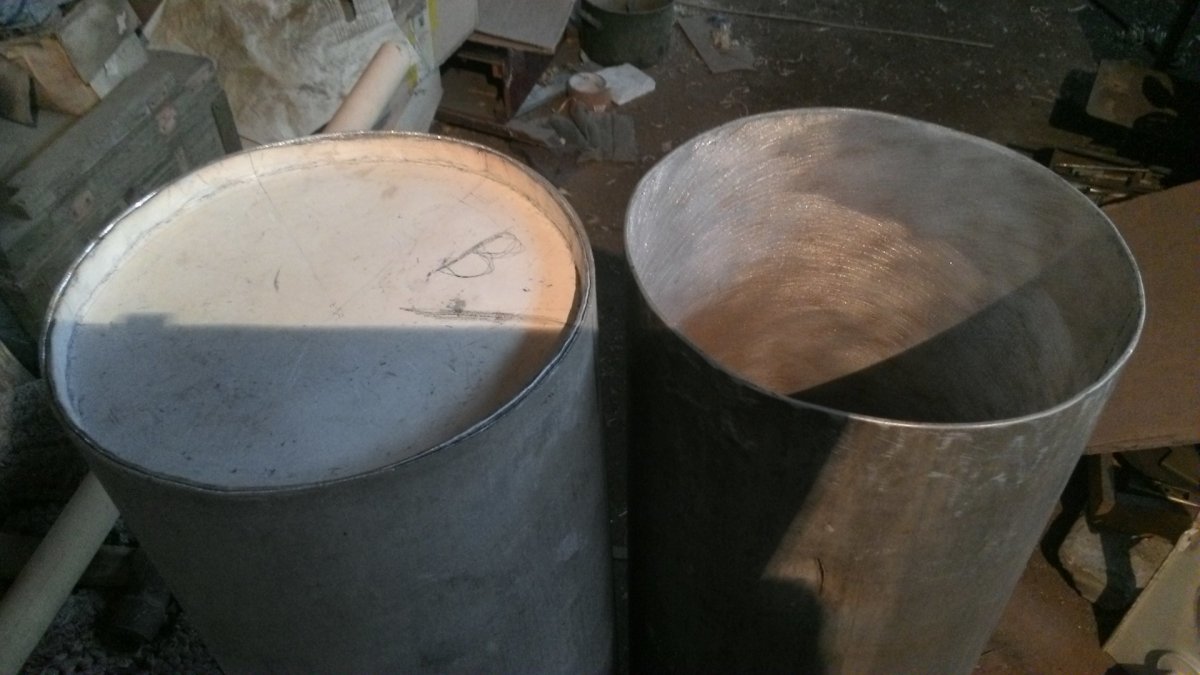

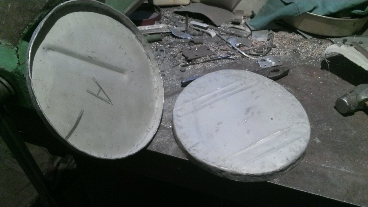

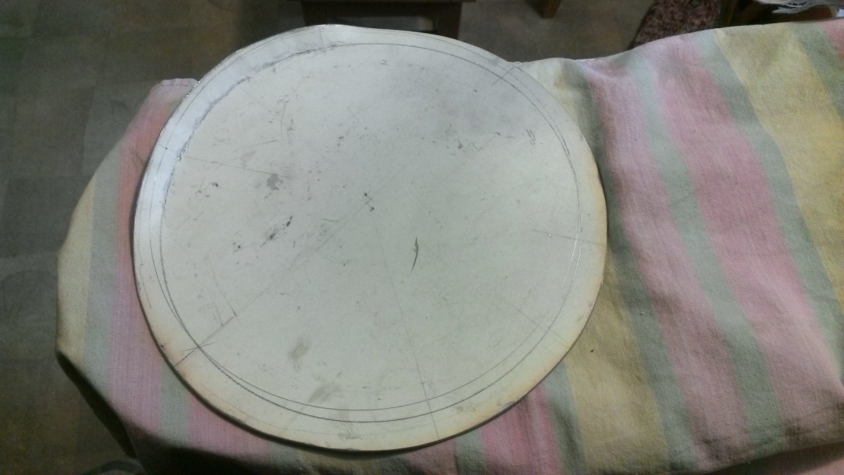

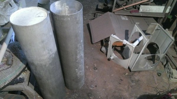

Пока на улице относительно тепло, 0, -5, работаю в мастерской. Был у меня бак для воды от ГАЗ 51, но он внутри был ржавый и никак не промывался, так вода и текла постоянно жёлтая. Выкинул его, нашёл трубу от поливной Волжанки, дюралевая, диаметром 22см, отрезал два куска по 80 см длиной, сделал люминевые заглушки на торцы.WIN_20211206_170218.thumb.JPG.799b2afd519177e107f1dedbe5ae03bb.JPG
Так как аргоновая сварка у нас дорогая, выписал на Али специальные прутки с флюсом для пайки алюминия, Попробую стык запаять и дополнительно сначала на заклёпки зафиксировать. Установлю баки на верхний багажник, в торцы врежу патрубки для закачки и вывода воды, так же для контрольки. В каждый бак влазит 30 литров, всего 60 литров будет на крыше, в багажнике бак для горячей воды на 40 литров. Должно для двух человек хватить.
