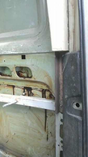

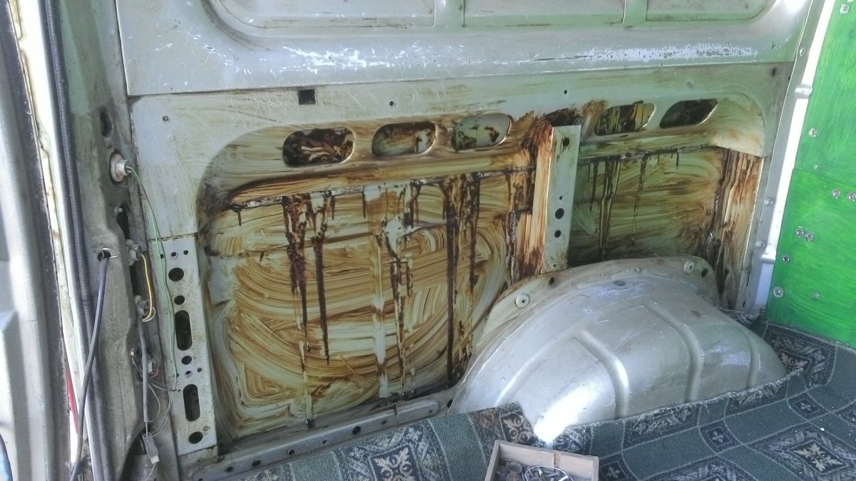

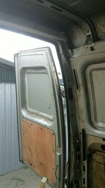

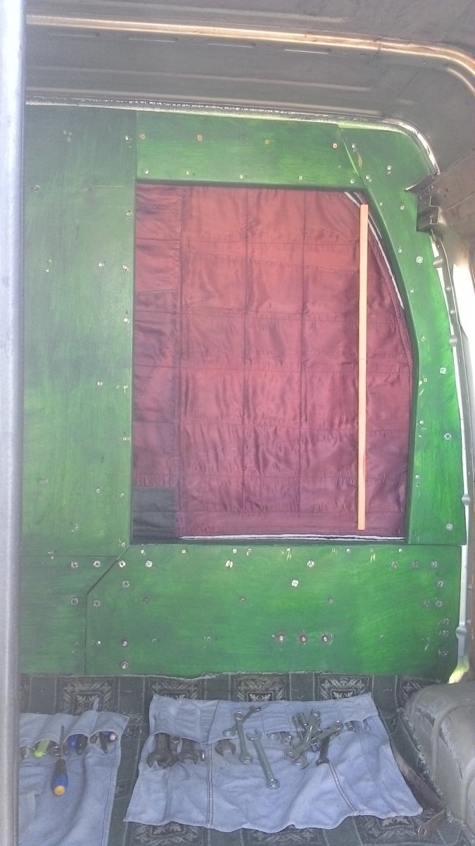

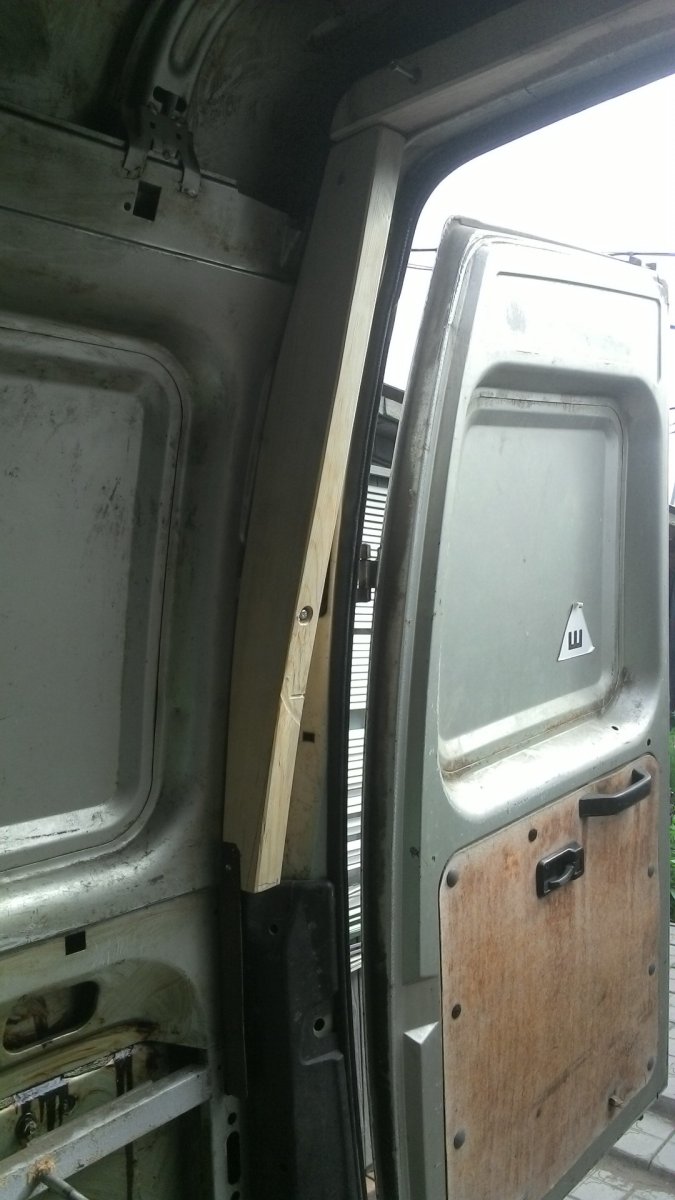

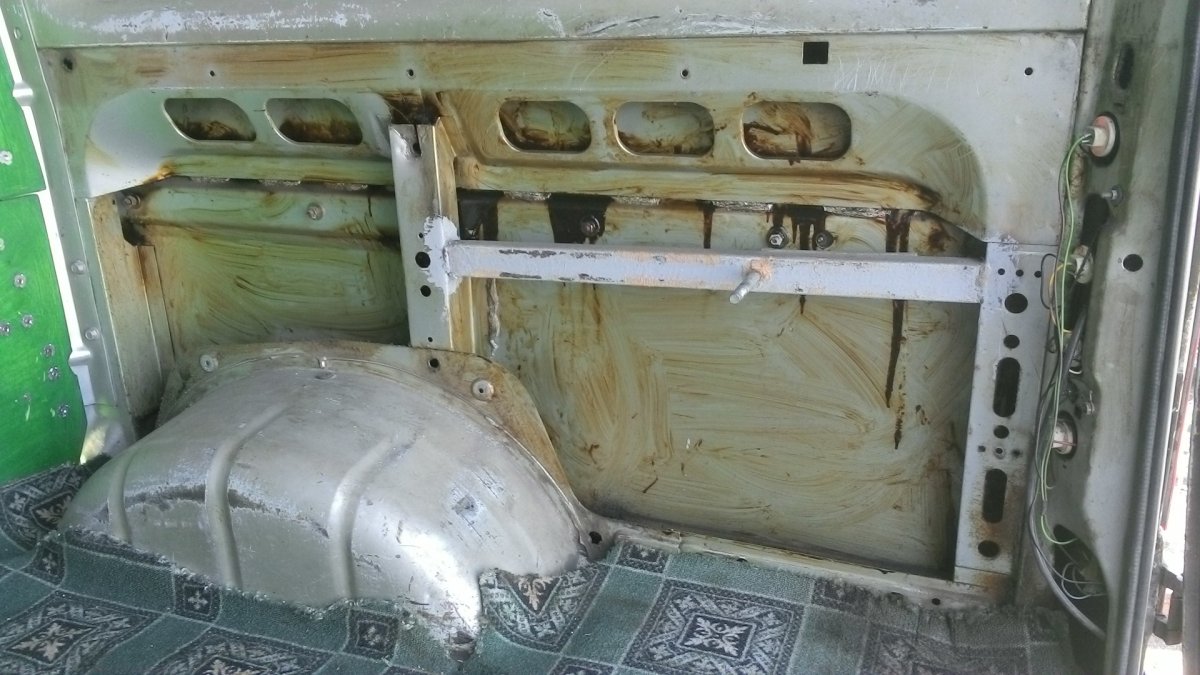

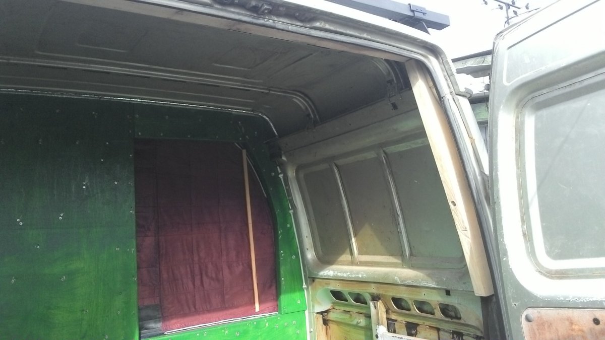

Командор 441 Опубликовано 7 июня, 2020 Окончательно закрепил занавес на перегородке в салоне, прикрутил ремни безопасности Перешёл в го, открутил панели, смотрю предыдущий владелец переместил точку крепления запаски, приварен профиль с болтом, он мне мешать не будет, как раз там будут закреплены по бокам бруски для опоры лежаков. Поделиться сообщением Ссылка на сообщение Поделиться на другие сайты

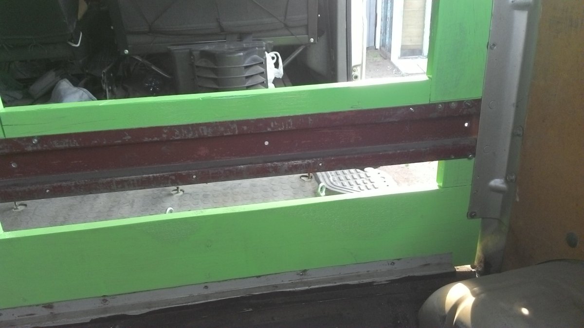

german 1 062 Опубликовано 7 июня, 2020 @Командор скажи плиз вот эта самодельная перегородка между салоном и го для чего она вообще? что она дает? Ее плюсы и минусы возможно поподробнее, может быть чего то лично недогоняю, чего то незнаю. Чем стандартная перегородка в базе не устраивает? Просто со своей колокольни мозгую что все таки она такая в твоем исполнении лишняя в дальнем автопутешествии. Изхожу из своего опыта поездок по РФ и за границу. Сравнивая свою Комби с Соболем по тому же обьему. Соболь явно меньше без спору, и впихнуть не впихнуемое сложно, лишнее напиханное так вообще кроме как дискомфорта и ненужности ничего не вызывает. Так как со временем понимаешь и начинаешь считать что лишний сантиметр равен грамму золота, а вес перевозимого груза грамму серебра. Все как на подводной лодке. Ачтономка мелочей не прощает. Поделиться сообщением Ссылка на сообщение Поделиться на другие сайты
Командор 441 Опубликовано 7 июня, 2020 @german Перечитай все мои записи с самого начала внимательно, многое уже разъяснено. По мере дальнейшей переделки будет всё понятно. Соболь будет оборудован для ночлега 4 человек со всеми удобствами. Два лежачих места размерами 120 х 180, Поделиться сообщением Ссылка на сообщение Поделиться на другие сайты
Volk8181 253 Опубликовано 7 июня, 2020 2 часа назад, Командор сказал: Окончательно закрепил занавес на перегородке в салоне, прикрутил ремни безопасности Перешёл в го, открутил панели, смотрю предыдущий владелец переместил точку крепления запаски, приварен профиль с болтом, он мне мешать не будет, как раз там будут закреплены по бокам бруски для опоры лежаков. Поищи на разборках пластиковые накладки в места доступа задних фонарей и выше. Будет и опрятнее и защита проводки. Поделиться сообщением Ссылка на сообщение Поделиться на другие сайты
Командор 441 Опубликовано 7 июня, 2020 @Volk8181 накладки просто уже сняты, на разборке взял ещё накладки на верх дверей полностью с автобусной газели. Также взяты верхние панели обшивки с автобуса Поделиться сообщением Ссылка на сообщение Поделиться на другие сайты
Volk8181 253 Опубликовано 7 июня, 2020 Запаску горизонтально располагать будешь? Поделиться сообщением Ссылка на сообщение Поделиться на другие сайты
Командор 441 Опубликовано 7 июня, 2020 @Volk8181 да вот ещё не знаю, или лёжа под стеллажом в го, или на авто багажник. Есть у меня даже две калитки на дверь, новые, с сертификатами для газели, но вот надо ,наверное, регистрацию оформлять. Поделиться сообщением Ссылка на сообщение Поделиться на другие сайты
Volk8181 253 Опубликовано 7 июня, 2020 Зачем регистрировать? Это же снимается за пять минут при дпс-нике. Нарушение устранил и поехал дальше. Себе я делал крепление в салоне. Теперь пришёл к выводу, что надо выносить наружу. Даже купил кронштейн для крепления под задним свесом (заводское). Крепить запаску буду там только на дальние поездки. На повседневную езду крепить в салоне в целях безопасности. Поделиться сообщением Ссылка на сообщение Поделиться на другие сайты

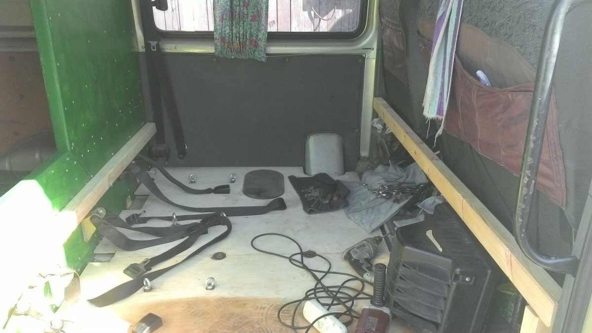

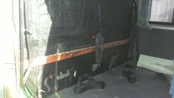

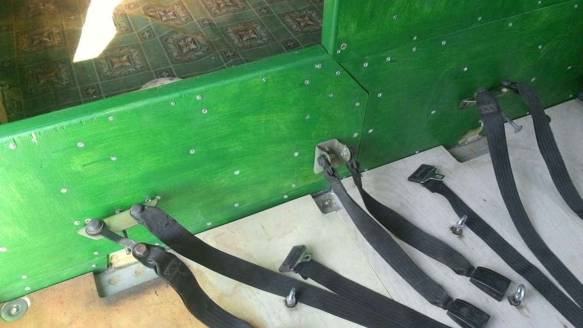

paul799 844 Опубликовано 7 июня, 2020 2 часа назад, Командор сказал: Окончательно закрепил занавес на перегородке в салоне, прикрутил ремни безопасности Перешёл в го, открутил панели, смотрю предыдущий владелец переместил точку крепления запаски, приварен профиль с болтом, он мне мешать не будет, как раз там будут закреплены по бокам бруски для опоры лежаков. Крепеж задних ремней безопасности никуда не годится, если ты ими пользоваться, конечно собираешься, а не так, ради галки прикрутил. Не дай бог что случится - повырвет болты из фанерки с мясом. Не зря с заводов ремни крепятся к силовым элементам кузовов авто. Поделиться сообщением Ссылка на сообщение Поделиться на другие сайты

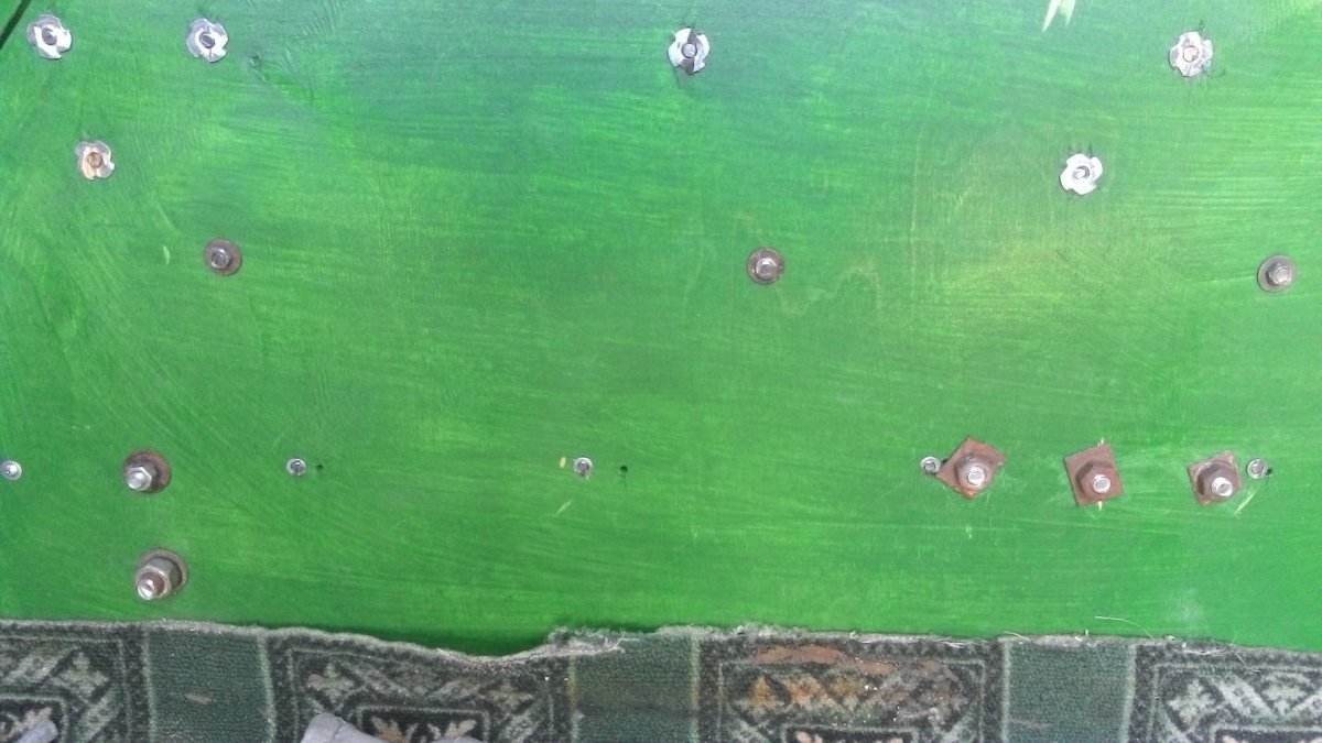

Командор 441 Опубликовано 7 июня, 2020 @paul799 Я уже два раза писал про крепёж ремней, пишу третий- внизу доска 30 плюс с двух сторон 8 мм фанера, весь этот пакет закреплён за боковые рёбра жесткости плюс внизу 8 болтов к полу за профиль. Есть фото всего этого, смотри... А прикручены ремни были к полу, потому что больше некуда было, перегородка из жестянки плюс двп с дермантином. А так у меня в полу нет дыр до самого железа, гадюшник весь в этих ямах собирался, не так ли? Поделиться сообщением Ссылка на сообщение Поделиться на другие сайты
Михалыч S360VYM 602 Опубликовано 7 июня, 2020 Где то, писал (Журнал За рулём). При резкой остановке автомобиля , на скорости 60 км.час. (к примеру в стену) Вес человека в 100кг. Увеличивается в 4 раза. = 400кг. 4 человека по 400кг = 1600кг. Выдержит эта жёрдочка 1,6 тон. ? Поделиться сообщением Ссылка на сообщение Поделиться на другие сайты
german 1 062 Опубликовано 7 июня, 2020 Периодически с пылесосом порядок наводится, плюс влажная уборка, тогда и гадюшника небудет. Полагаю что зря крепеж ремней изменил, повторюсь безопасность превыше всего. Поделиться сообщением Ссылка на сообщение Поделиться на другие сайты
Командор 441 Опубликовано 7 июня, 2020 Что бы прекратить спор на эту тему я соглашусь с вами, 4-х стокилограмовых пассажиров на задних сидениях везти опасно. Поделиться сообщением Ссылка на сообщение Поделиться на другие сайты

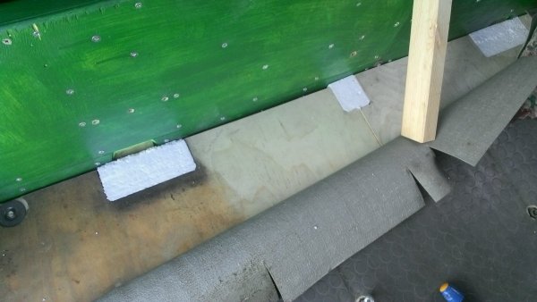

masiy 266 Опубликовано 8 июня, 2020 В 07.06.2020 в 05:59, Командор сказал: Окончательно закрепил занавес на перегородке в салоне, прикрутил ремни безопасности Перешёл в го, открутил панели, смотрю предыдущий владелец переместил точку крепления запаски, приварен профиль с болтом, он мне мешать не будет, как раз там будут закреплены по бокам бруски для опоры лежаков. Командор, я эти места промовилил и забил пенопластом о 20 до 50 мм. Потолок весь утеплил пенопластом 20 мм с алюминиевой фольгой, утеплял не для зимы, а для лета и добавил на потолке три усилителя потолка профильного швеллера толщиной 2 мм , полка 50 мм, рёбра 25 мм, не гнул, вырезал и сваривал по профилю крыши, сначала начал приваривал, потом плюнул и на болты м 6 прикрутил с герметиком и гайку законтрогаил другой гайкой. Выла газелька цельномет, выкинул перегородку, сделал две длинные полки на которых можно спать и которые легко трансформируются в лежак 2х1,8 под надувной матрац. Выкинул двойное пассажирское сидение и установил с СААБА передние и задние сидения. Стала газелька пятиместной. Между передними сидениями установил стол тумбу в которую спрятал дополнительную печку с бардачком, в который поместил 4 стопки. Крышку бензобака сделал открывающую из салона, пытались слить бенз, лючок погнули пополам, где была приварена скоба, но до бензина добраться не смогли. 1 Поделиться сообщением Ссылка на сообщение Поделиться на другие сайты
german 1 062 Опубликовано 8 июня, 2020 (изменено) Кстати тоже пенопластом эти места заделал, реально не так борта нагреваются от солнца, внутри покомфортнее стало. На потолок тоже добавил пару перекладин для потолка из прямоугольной трубы 20х40, выгибал, приварганил полуавтоматом, потолок от пассажирки донора с разбора потобрал. Немного по цвету отличается, но терпимо. Поуютнее смотрится. Изменено 8 июня, 2020 пользователем german 1 Поделиться сообщением Ссылка на сообщение Поделиться на другие сайты

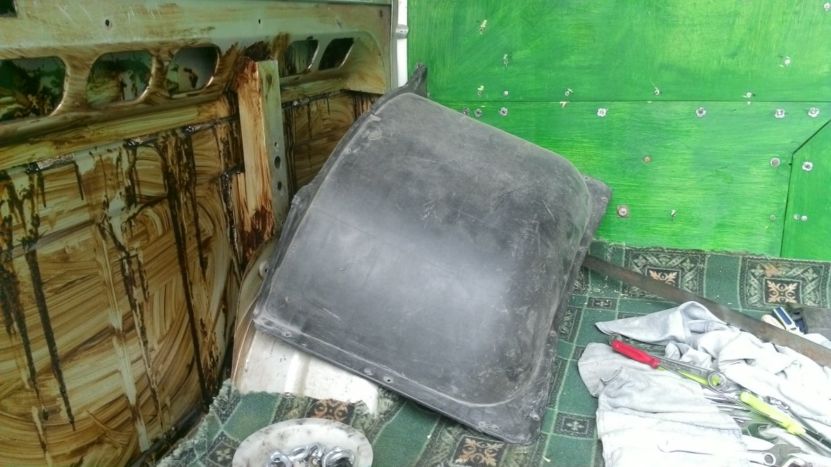

Командор 441 Опубликовано 9 июня, 2020 33 минуты назад, german сказал: Чем меньше в глаза бросаешься, тем спокойнее, без нервотрёпки. Поэтому и не хочу машину разукрашивать, как некоторые. Начал в го работать, пока только примерки Есть два чехла на арки от газели, вырежу полосу из середины, состыкую, и на обклеенную шумкой арку одену. Обдираться арки не будут. Поделиться сообщением Ссылка на сообщение Поделиться на другие сайты
ZAN57 3 533 Опубликовано 9 июня, 2020 (изменено) 10 часов назад, german сказал: Кстати тоже пенопластом эти места заделал, реально не так борта нагреваются от солнца, внутри покомфортнее стало. На потолок тоже добавил пару перекладин для потолка из прямоугольной трубы 20х40, выгибал, приварганил полуавтоматом, потолок от пассажирки донора с разбора потобрал. Немного по цвету отличается, но терпимо. Поуютнее смотрится. Я, после мовиля понизу, наклеил термоизол, а потом на него пенопласт, но не везде, а перемычками с проходами воздуха, тк у меня боковые стены это еще и акустические системы. Местами наклеил на 88 еще и пенополиэтилен, он пористый, и со звуком дружит и в то же время теплоизолирует хорошо. Низа давят прилично, аж нравится. Крышу усиливать в Газели обязательно, в моей теме есть- профилями... В Соболе не знаю, но я бы усилил... 17 часов назад, german сказал: Попробуй узаконить, еще незнаешь что это такое. Лично попробовал в конце 16 года, до сих пор плююсь, воз и ныне там, пятерка улетела, если бы знал то лучше бы несвязывался. Пятерка это даром... 8тр первичное обследование (понятно камерально по докам, к машине и не выходили), 4тр освидетельствлвание после работ (то же не выходили, из окна глянул, есть ли машина как таковая, Гы). Это только экспертная организация. и только на ГБО. Если несколько переделок, двадцатку готовь... 54 минуты назад, Командор сказал: Есть два чехла на арки от газели, вырежу полосу из середины, состыкую, и на обклеенную шумкой арку одену. Обдираться арки не будут. На чехлы изнутри наклеить поролон 10мм, а на арки пенополиэтилен. Шумность сразу заметно упадет. 56 минут назад, Командор сказал: Я бы еще и сзади, из ГО общую занавеску прикрепил... если попросят открыть для досмотра, ведь отстреливаться не будешь... сразу увидят этот лаз в перегородке, будут проблемы. Ведь это и твоя концепция- максимум конспирации... Изменено 9 июня, 2020 пользователем ZAN57 Поделиться сообщением Ссылка на сообщение Поделиться на другие сайты
