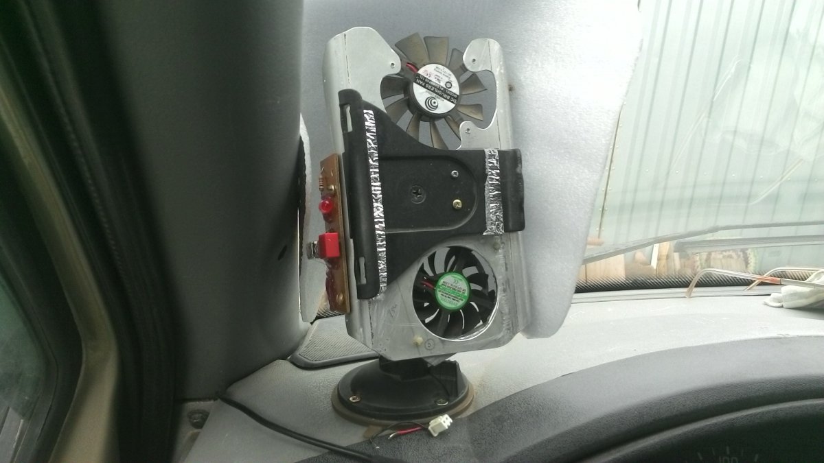

Командор 441 Опубликовано 17 июня, 2022 В прошлом году навигатор в смартфоне грелся на солнце, теперь поставил два вентилятора с видеокарт. Осталось подвести 12 вольт. Дополнительно закрываю фольгированным поролончиком 3 Поделиться сообщением Ссылка на сообщение Поделиться на другие сайты
Денис22 430 Опубликовано 17 июня, 2022 16 минут назад, Командор сказал: теперь поставил два вентилятора с видеокарт. А где взял то? У меня просто греется, даже без солнца. Поделиться сообщением Ссылка на сообщение Поделиться на другие сайты
Командор 441 Опубликовано 17 июня, 2022 1 минуту назад, Денис22 сказал: А где взял то? У меня просто греется, даже без солнца. Старые видеокарты выкидывают, на материнках тоже стоят на мосту - собирал как то этот хлам. Поделиться сообщением Ссылка на сообщение Поделиться на другие сайты
