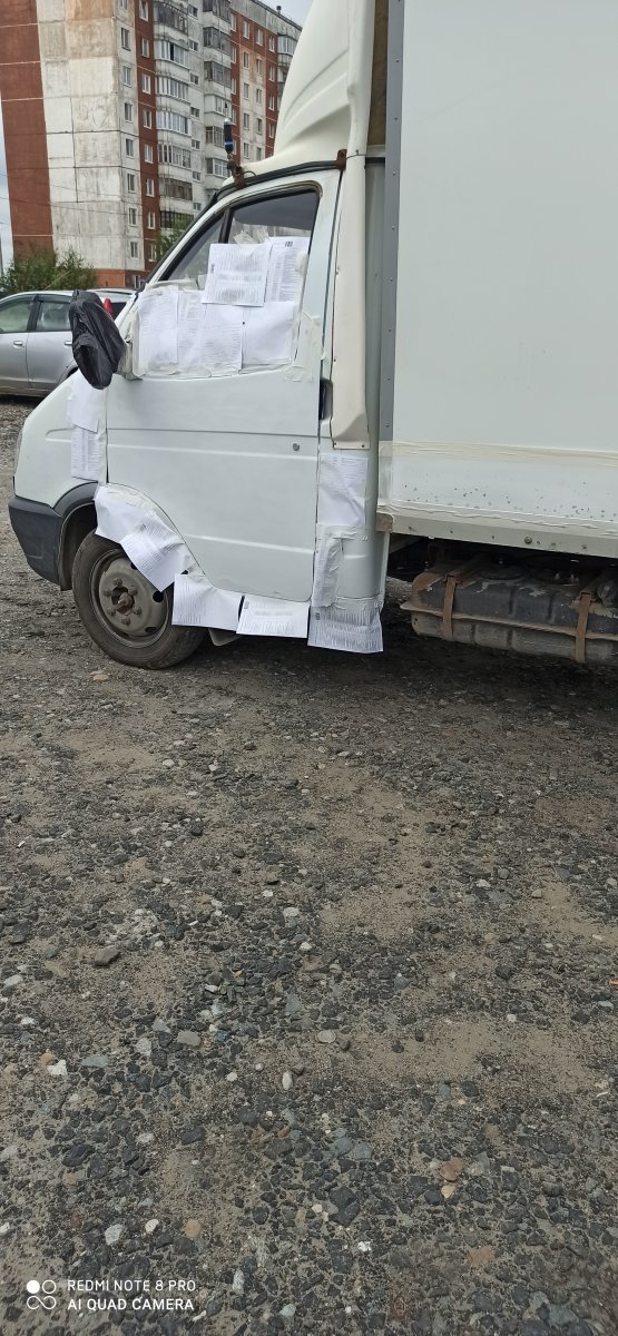

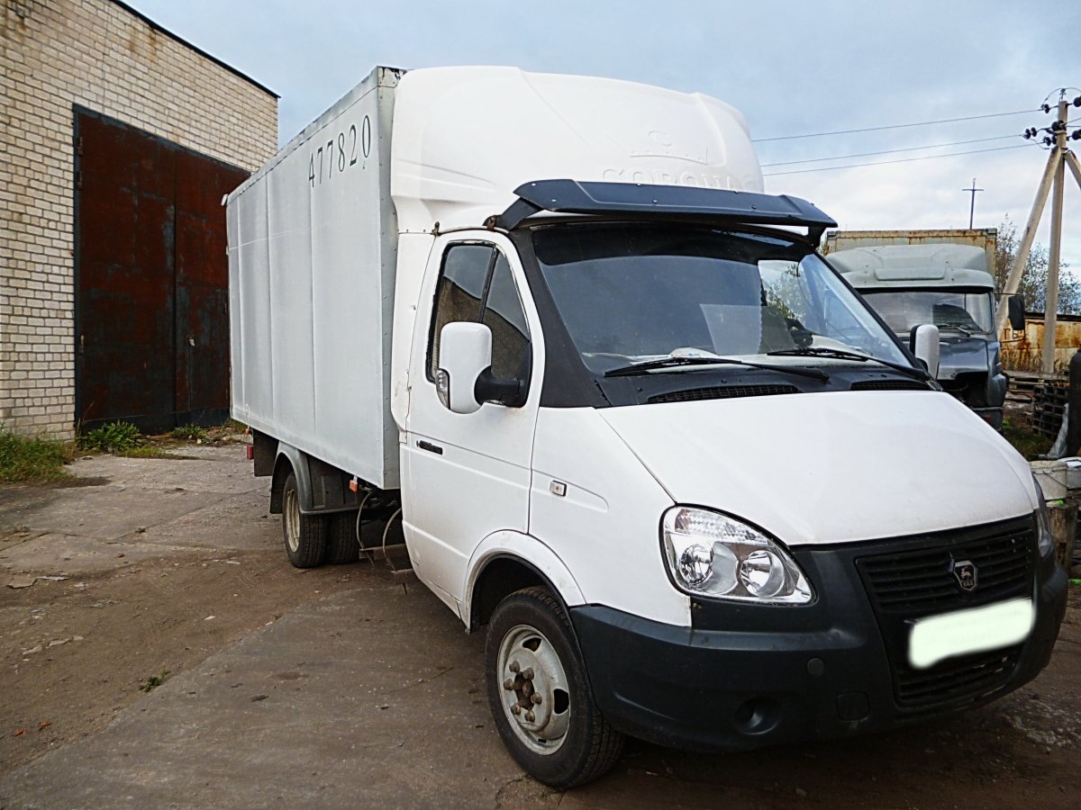

Алексей Ф. 11 143 Опубликовано 14 июля, 2020 Сегодня приятель наконец покрасил мне крышу, то дожди, то некогда ему или мне. Теперь с пяти метров кабина, как новая )) Капот не стали красить и так красивый. 1 Поделиться сообщением Ссылка на сообщение Поделиться на другие сайты

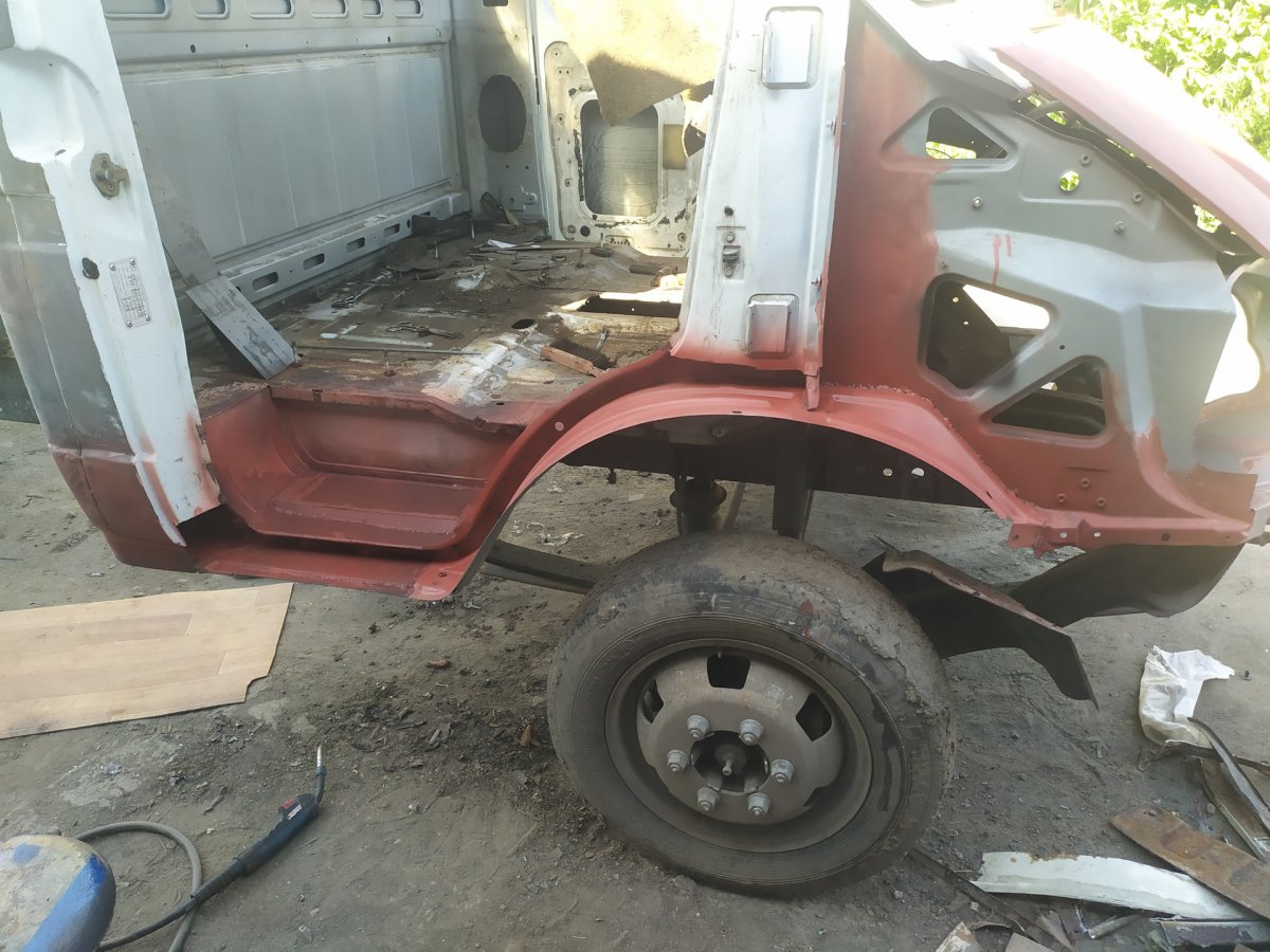

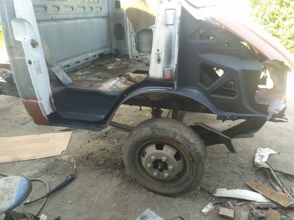

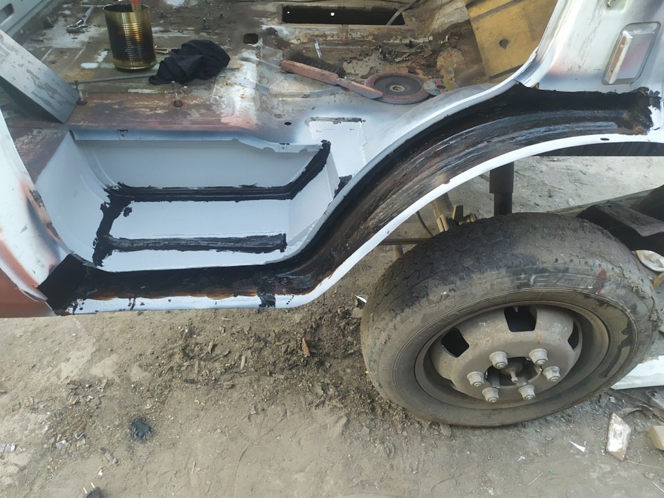

вилли 1 116 Опубликовано 15 июля, 2020 (изменено) Сделал так - преобазователем всю ржавчину,потом шпаклевкой со стекловолокном,потом финишной обычной шпаклевкой, и...грунт эпоксидный антикоррозионный.Грунт на вид очень прочный и эластичный,после засыхания шкурка его с трудом берет, и по нему можно сразу краску.Чем и займусь в ближайшие дни,жару до выходных обещают Изменено 15 июля, 2020 пользователем вилли Поделиться сообщением Ссылка на сообщение Поделиться на другие сайты
Алексей Ф. 11 143 Опубликовано 15 июля, 2020 У нас сегодня +15 и тучи , вовремя успели вчера покрасить крышу, опять дожди до воскресенья. Надеюсь Мобихел 202 засох с пяти вечера вчера? Красили при +20, потом резко понизилась температура до +15 к девяти вечера. На солнце час после покраски сохла кабина. Приятелю понравилась эта краска - хорошо пристаёт, въедается в пластик итд. Поделиться сообщением Ссылка на сообщение Поделиться на другие сайты

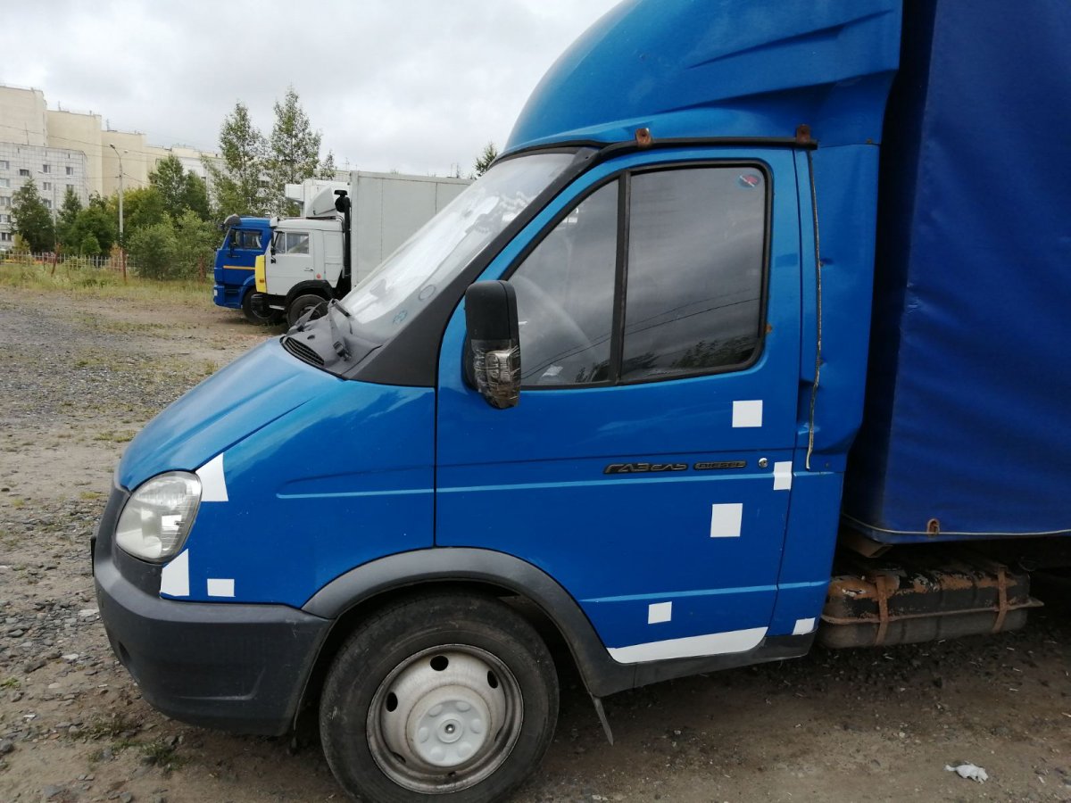

Gazecus59 633 Опубликовано 15 июля, 2020 @Валерий(69) врети всё.. пластофикс и краска.. Третий год красавчег.. Тут кореша подкрашивал, ржавый, Москва просила фотки.. Грунт 4 раза, поздно конечно было, щетка на болгарке и цинкарь не помогают, сьело железо, 010 год Так подсвежили на стоянке, тепло было Краска с балонов,грунт тоже.. Кустарщина однако.. И тем не менее.. мои двери лучше.. Заморачивался, второго в кашеринг отправили, нет такой краски в балонах у нас, под заказ Поделиться сообщением Ссылка на сообщение Поделиться на другие сайты
Alex030569 7 520 Опубликовано 15 июля, 2020 (изменено) 2 часа назад, Gazecus59 сказал: @Валерий(69) врети всё.. пластофикс и краска.. Третий год красавчег.. Тут кореша подкрашивал, ржавый, Москва просила фотки.. Грунт 4 раза, поздно конечно было, щетка на болгарке и цинкарь не помогают, сьело железо, 010 год Так подсвежили на стоянке, тепло было Краска с балонов,грунт тоже.. Кустарщина однако.. И тем не менее.. мои двери лучше.. Заморачивался, второго в кашеринг отправили, нет такой краски в балонах у нас, под заказ Я наверное,то же оболью с балончика двери.Капот и крылья пластиковые,им сноса нет.Правда крылья все поставить не могу-жара стоит уже пол месяца. Изменено 15 июля, 2020 пользователем Алексей Ф. не нужно цитировать сообщения с фото, выбирайте суть цитаты , а не всё сообщение Поделиться сообщением Ссылка на сообщение Поделиться на другие сайты
Gazecus59 633 Опубликовано 15 июля, 2020 (изменено) @Alex030569 вечер выбери и пособника рукастого... Главное болты крыльев до конца не выкручивай,может чиж пойти и лобзик с мелкой пилкой,подгонять чужое на родное надо.. Пару раз так делал.. Изменено 15 июля, 2020 пользователем Gazecus59 1 Поделиться сообщением Ссылка на сообщение Поделиться на другие сайты

вилли 1 116 Опубликовано 15 июля, 2020 12 часов назад, вилли сказал: грунт эпоксидный антикоррозионный. Вобщем купил думал что такой же ,даже за 500 р за баллон - но уже не то Рекомендую для заполнения царапин именно грунт антикоррозионный,ну или еще написано сто он покрывает больщой толщиной - это вещь.таким можно заполнить сколы и царапины и отщлифовать как шпаклевку,только без замарочек.А может есть шпакля в баллончиках? Что то я не встречал..А седня купил,так покрывает тонким слоем,в другом месте нае...ли))Выводить мелкие косяки еще тот геморой,если не найду опять такой же,оставлю так.А то лечишь 1 царапину - а ставишь 2.Подготовка важней покраски )) Поделиться сообщением Ссылка на сообщение Поделиться на другие сайты
Gazecus59 633 Опубликовано 15 июля, 2020 @вилли когда железо проржавело шпакля отвалится.. Никакой грунт не поможет, даже кислотный Поделиться сообщением Ссылка на сообщение Поделиться на другие сайты
вилли 1 116 Опубликовано 15 июля, 2020 3 минуты назад, Gazecus59 сказал: @вилли когда железо проржавело шпакля отвалится.. Никакой грунт не поможет, даже кислотный Да эт понятно.Но 2-3 т.р и руки - не жалко под пивко.Вот такие полумеры.Потом как нибудь вложусь .20 т.р в принципе стоит привести кабину в порядок вместе с переваркой,и чтоб не лезть лет 5 Поделиться сообщением Ссылка на сообщение Поделиться на другие сайты
Алексей Ф. 11 143 Опубликовано 15 июля, 2020 Приятелю отдал 10000 руб за три дня работы его + шпаклёвка и грунт его, он всё время , что то знакомым красит, видимо осталось лишнее :)) Ну и банка Мобихелла + растворители и скотч =1650 руб. Хоть до зимы постоит и то хорошо. Борта он мне в мае 18 года скоблил и красил - почти не заржавели за два года, надеюсь и кабина года два постоит... Бредит - надо кабину в металлик через год перекрасить )) Подготовить в гараже, а зашкурить , обезжирить и покрасить в арендованном на сутки боксе)) Новый капот брату он неплохо покрасил металликом, почти нет шагрени . Легковую я конечно не доверил бы ему красить , а Газель сойдёт! Поделиться сообщением Ссылка на сообщение Поделиться на другие сайты
