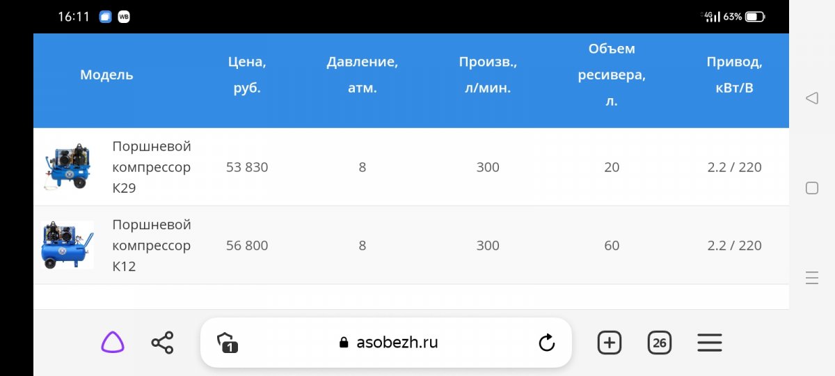

aleks2 1 219 Опубликовано 1 августа, 2023 Вот нашёл характеристики Бежетского компрессора ( наверно можно верить) если дв 220 и 2,2 кВт то 300 л ,если 380 то 360 л . Поделиться сообщением Ссылка на сообщение Поделиться на другие сайты

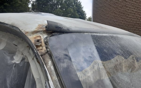

Bankir 690 Опубликовано 2 августа, 2023 4 часа назад, GoldeN сказал: Разбавлять можно 646 но не нужно, качество некоторого бывает сомнительное стараюсь им пульт мыть только, раз вместо 646 в банке с наклейкой 646, уайт спирит попался, с учетом того что акриловый разбавитель стоит столько же практически, как растворитель, лучше не проводить эксперименты. Понятно , сейчас встал вопрос другого плана , ржавчина под резинкой лобового стекла . Чтобы ее убрать нужно вынуть резинку , только как ее потом обретно поставить ? Снимать стекло ? Поделиться сообщением Ссылка на сообщение Поделиться на другие сайты
PanDiman 1 905 Опубликовано 2 августа, 2023 Только что, Bankir сказал: Понятно , сейчас встал вопрос другого плана , ржавчина под резинкой лобового стекла . Чтобы ее убрать нужно вынуть резинку , только как ее потом обретно поставить ? Снимать стекло ? а разве у тебя стекло не клеится к рамке ? Поделиться сообщением Ссылка на сообщение Поделиться на другие сайты
Bankir 690 Опубликовано 2 августа, 2023 Конечно заклеено , но с верху торчит еще и резинка Поделиться сообщением Ссылка на сообщение Поделиться на другие сайты
PanDiman 1 905 Опубликовано 2 августа, 2023 1 час назад, Bankir сказал: Конечно заклеено , но с верху торчит еще и резинка она снимается и одевается без проблем. Лучше купи новую, помягче, а то она становится дубовой и трет металл. 2 Поделиться сообщением Ссылка на сообщение Поделиться на другие сайты
Bankir 690 Опубликовано 2 августа, 2023 36 минут назад, PanDiman сказал: она снимается и одевается без проблем. Лучше купи новую, помягче, а то она становится дубовой и трет металл. Все понял , спасибо огромное ! Поделиться сообщением Ссылка на сообщение Поделиться на другие сайты
