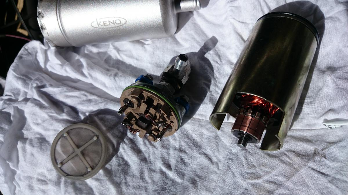

kombrig 603 Опубликовано 7 июня, 2015 5000 пробег-насос перестал качать.Насос под бензин.очень мелкая сетка,после разборки насоса,сетку промыл,насос собрал-давление создаёт,что пальем не удержать.но сетку всё равно поставил. Поделиться сообщением Ссылка на сообщение Поделиться на другие сайты
Сергей А. 6 Опубликовано 7 июня, 2015 5000 пробег-насос перестал качать.Насос под бензин.очень мелкая сетка,после разборки насоса,сетку промыл,насос собрал-давление создаёт,что пальем не удержать.но сетку всё равно поставил.DSC_0042.JPGDSC_0043.JPGБез обиды.Пост должен нести некую полезную информацию.Я так ничего и не понял,ставить насос под бензин -это плохо или хорошо.Мне придётся два раза в месяц лежать под машиной и чистить сеточку.Пальцем не удержать -это тоже расплывчато.Ждём конкретных цифр. Поделиться сообщением Ссылка на сообщение Поделиться на другие сайты

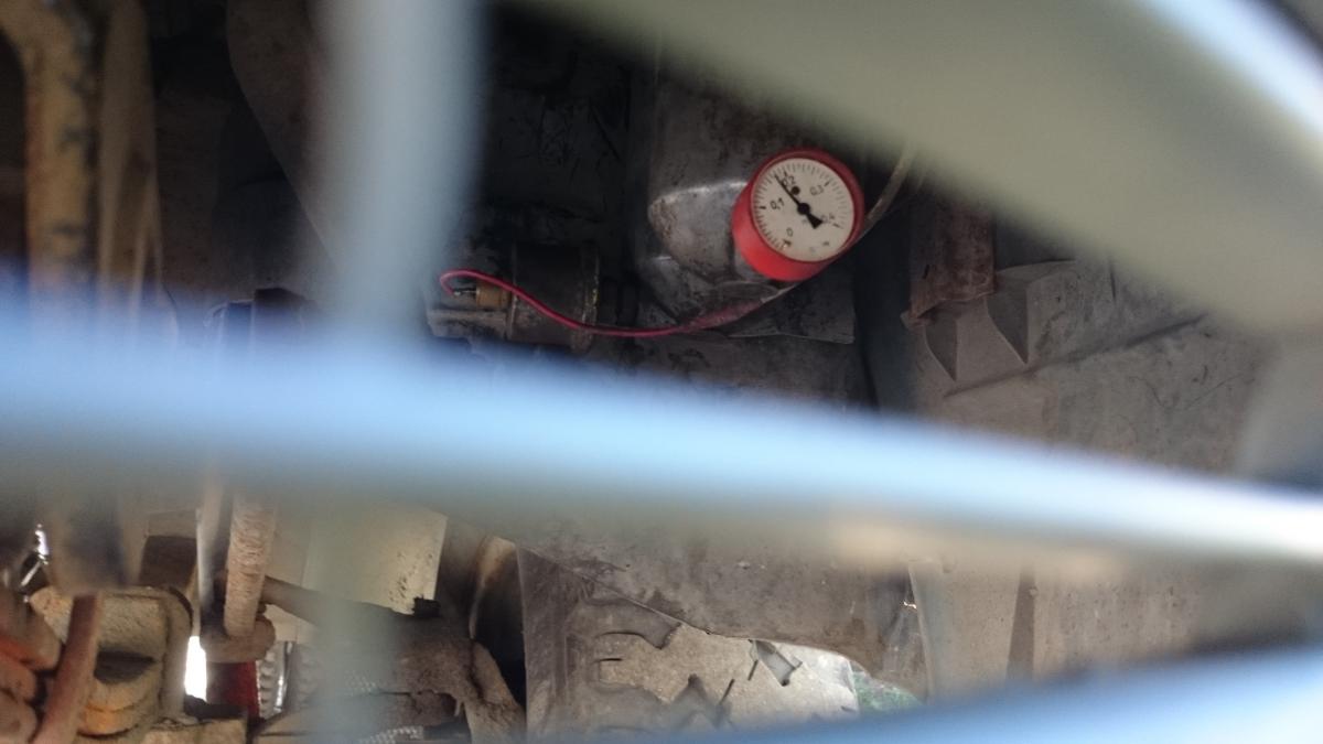

kombrig 603 Опубликовано 8 июня, 2015 (изменено) Без обиды.Пост должен нести некую полезную информацию.Я так ничего и не понял,ставить насос под бензин -это плохо или хорошо.Мне придётся два раза в месяц лежать под машиной и чистить сеточку.Пальцем не удержать -это тоже расплывчато.Ждём конкретных цифр.Насос бензиновый имеет более мелкую сетку,чем диз.Если ,изначально,снять сетку вобще,то будет качать долго и хорошо,но перед насосом нужен фильтр,любой -стационар или сменный,чтобы в насос топливо приходило чистое.т.к.у меня насос стоял в баке,я мудохался его снимал ,разбирал,чистил.2 раза снимал бак ,промывал,теперь насос на раме ,менять легче,но всё равно очень мелкая дрянь откудато берётся.так что ,если топливо поступает чистое любой насос будет работать.на фото выше видно сам носос -качественный,сетка уже очищена.(разбирается и собирается любой). давление выдаёт 6 атм.в системе 1,5. выше кто то писал- проткнул сетку гвоздём. Изменено 8 июня, 2015 пользователем kombrig Поделиться сообщением Ссылка на сообщение Поделиться на другие сайты

kombrig 603 Опубликовано 8 июня, 2015 в баке на заборнике есть сетка,она не крупнее чем в насосе и она одна для бензиновых и дизельных топливу меня были забиты обе.та что в насосе мельче.забита как мелкой пылью и соляра качалась толчками.стрелка на манометре прыгала от 0 до2. Поделиться сообщением Ссылка на сообщение Поделиться на другие сайты

Сергей А. 6 Опубликовано 9 июня, 2015 давление выдаёт 6 атмВот это важно.Всегда ставил на раму дизельные насосы,только вот цена стала кусаться,поэтому и возник интерес к бензиновому. Поделиться сообщением Ссылка на сообщение Поделиться на другие сайты
