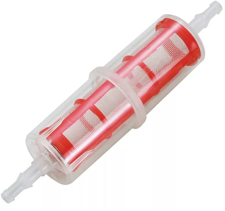

PracticGAZ 20 Опубликовано 18 октября, 2017 (изменено) Ну это зависит от того чем и где заправляешься.а перед погружным насосом как такой фильтр воткнуть? только если перед выносным. У меня такой тока поменьше стоит после погружного перед резервным выносным насосом а после него уже фто. Когда покрытие с бака облазило именно в этом пластиковом увидел кусочки покрытия бака) А когда в дороге сгорел погружной с кнопки в салоне включил резервный и поехал дальше, но как оказалось вторая форсунка сдохла))) Вот тут про бак и этот фильтр https://www.drive2.ru/l/483947570138185857/ Изменено 18 октября, 2017 пользователем PracticGAZ Поделиться сообщением Ссылка на сообщение Поделиться на другие сайты
